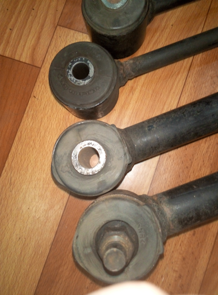

С приходом весны и оттаиванием дорог (точнее бездорожья) так как за зиму дороги просто рассыпались. Появились интересные скрежеты и стуки. Было выявлено что сайлентблокам передних рычагов настал писец, особенно верхним в прямом смысле этого слова, они так же рассыпались как и дороги. Стояли оригинальные, а хватило их на 4,5 года, что меня в принципе устраивает. Вот он и результат скоростной езды по бездорожью на 33 тапках, охоты и рыбалки.
Много читать про полиуретан не стал, так как кто то его любит кто то не любит))), кому то по душе оригинал.
Просто поехал и купил полиуретан Точки опоры. Так сказать на пробу. Да и есть знакомые которые катают по пару лет на точке опоры и довольны.
Под замену пошли все в круг.
В общем результатом после замены остался доволен, в процессе эксплуатации поглядим. Перед стал сбитым, многие жалуются что машина становиться жестче после установки полиуретана, от себя лично не заметил.
Всем удачи и берегите своих коней!

нижние в ориг еще и имеют метку по направлению установки… если кривл поставить то не так работают, мнн помню на примере олин механник показывал, там явно надо знать как поставить
Оригинальный сайлентблок устанавливается под определённым углом по отношению к плоскости рычага. Конструкция сайлентблока "Точка Опоры" благодаря увеличенному диаметру и длине внутренней втулки (соответствует длине всего посадочного места), позволяет задать фиксированное положение сайлентблока, просто затянув его гайкой после монтажа рычага в подвеску и установки автомобиля на колёса.

на 95 прадиках в нижних тягах всегда саленты с обоймой, а в верхних коротких зависит от года выпуска, на моем 97 года верхние как раз таки без обоймы. И верхние в оригинале только в сборе идут.
фото выше. нижние толстые. оригинал. прадо донор 95й 2001 помоему года был . это мои фотки, я менял себе на " с распила "
