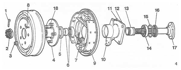

По просьбам опишу переделку заднего ступичного и ее причину.
Многие обладатели T3 на своем опыте знают, что задние ступичные подшипники на них — это очень слабое место. Я сам их лично менял раз в два месяца и мне это надоело.
Что мы имеем в оригинале и почему же родные подшипники такие слабые?
С завода конструкция ступичного изначально немного необычная и отличается от классической компоновки.
В ступице мы имеем:

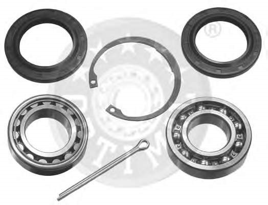

Шариковый однорядный подшипник (номер 14), который стоит внутри ступицы.
Снаружи ступицы стоит широкий прямой роликовый подшипник с плавающей внутренней обоймой (номер 6), которая из него спокойно снимается.
Между подшипниками устанавливается распорная втулка (номер 13), и все это дело затягивается ступичной гайкой (номер 2) до дури.
А вот сам комплект ступичного, за который нынче просят минимум 1000р за самый дешман.
Почему же это дело нифига не ходит?
А дело все как раз в ущербном роликовом подшипники с его плавающей обоймой. Он лишь держит прямую нагрузку на ролики, а вся осевая нагрузка достается однорядному шариковому подшипнику который стоит внутри. Его очень быстро разбивает, он начинает люфтить, изза его люфта начинает разбивать наружную обойму роликового и апогеем этого безумства обычно становится поломка сепаратора шарикового и колесо встает на бок. Правда до этого момента он будет долго и мучительно доставать вас воем и хрустом в затяжных поворотах.

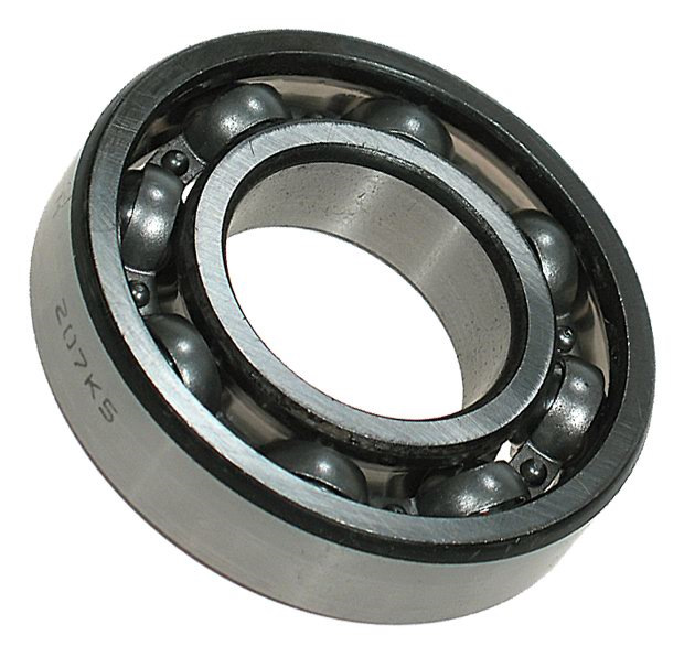

С внутренним шариковым подшипником проблем никаких нет. Русский аналог это подшипник 6207 тех же размеров что и оригинал, только стоит копейки.

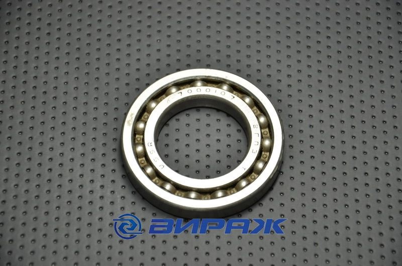

А упомянутый выше Подшипник 7000107
(Зарубежный аналог 16007)
