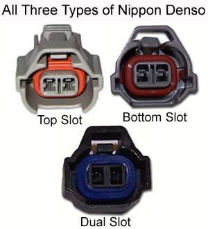

7.Разъем косы форсунок
Разъемы форсунок на всех машинах, в принципе, достаточно хорошо стандартизованы и их относительно немного. У нас используется Nippon Denso. Эта компания отличилась тем, что у него есть аж три вида разъемов:
Наши разъемы — первый (с расположением вырезов вверху) и третий, универсальный, который подойдёт на оба типа форсунок. На зарубежных сайтах наш тип называют top clip Denso, top slot Denso или просто old Denso injector connector. Более правильное название Denso Type "E". Более новый разъем — low slot Denso, low clip Denso или Denso type "F" у нас не применяется. Зато Denso выпустила универсальный разъем, который можно использовать как со старыми, так и с новыми разъемами
Наш разъем несколько своеобразный — у него есть дополнительный уплотнитель (на фотографии — зелёный), но подойдёт любой — с верхними вырезами, либо универсальный. (UPD: Это KUM серия NDWP, специальный разъем для форсунок. NDWP означает — New Direct WaterProof — новый, защищенный от прямого попадания воды)
P/N уточняется, но он точно должен быть в каталоге Toyota, потому что старый Denso стоял в Toyota Previa. В принципе легко можно найти на разборках, даже праворульных.
Информация для заказа EMEX, EXIST: 90980-11153 (требует проверки) или 90980 — 10720 (требует проверки)
