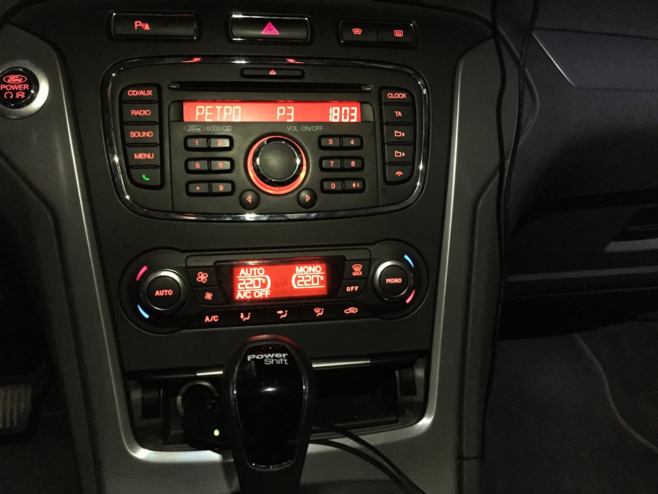

Прошлая манина была с атмосферным движком, МКПП, салон -тряпка, но зато аудио было высокого уровня ( Выс.ур. с проигр. CD и радио AM/FM), то есть ГУ — Sony. А сейчас машина в достаточно богатой комплектации, но ГУ низкого уровня, т.е. 6000CD. Ставить не штатные ГУ мне не хотелось, а заморачиваться с блау, неоправданные затраты. Золотая середина, это поставить штатную Sony, но непременно рестайлинг.

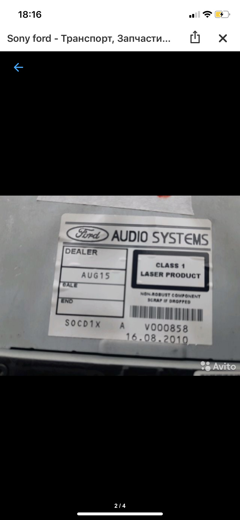

И вот просматривая объявления на авито, наткнулся на то что мне нужно, да еще и у нас в городе, и даже в одном районе. Недолго думаю созвонился, встретились и я ее забрал.

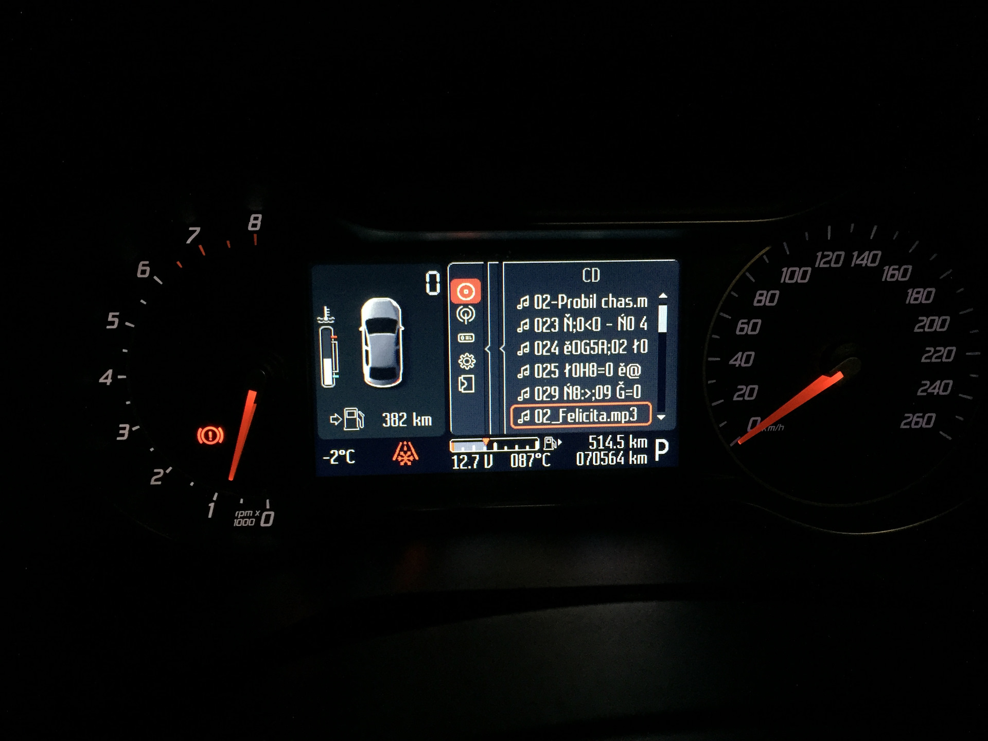

Минус был в том, что магнитола была 2010 года, а у меня машина 2013. А как известно с 2012 года на них другие прошивки, которые позволяют выводить звук с парктроников на штатные динамики магнитолы (до 2012 у парков были свои пищалки). Но так как у меня есть адаптер, который позволяет прошивать модули авто, то я не сильно расстраивался по этому поводу, но и радоваться оказалось рано. Выяснилось что адаптер умеет шить только дорестайлинговые sony. Но добрые люди подсказали, что делать. Нужен был адаптер ADS. Ближайшего ко мне челове с АДС я нашел в Ярославле, встретились и прошили. Звук парков появился, но музыка не становится тише при их работе. Так же результатом этой прошивки стало нормальное отображение русских тегов на конверсе и на магнитоле.

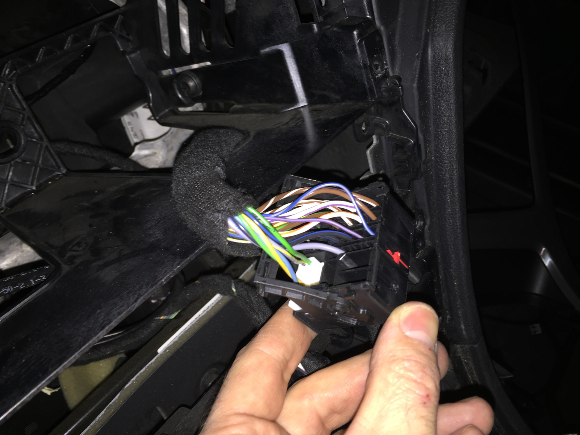

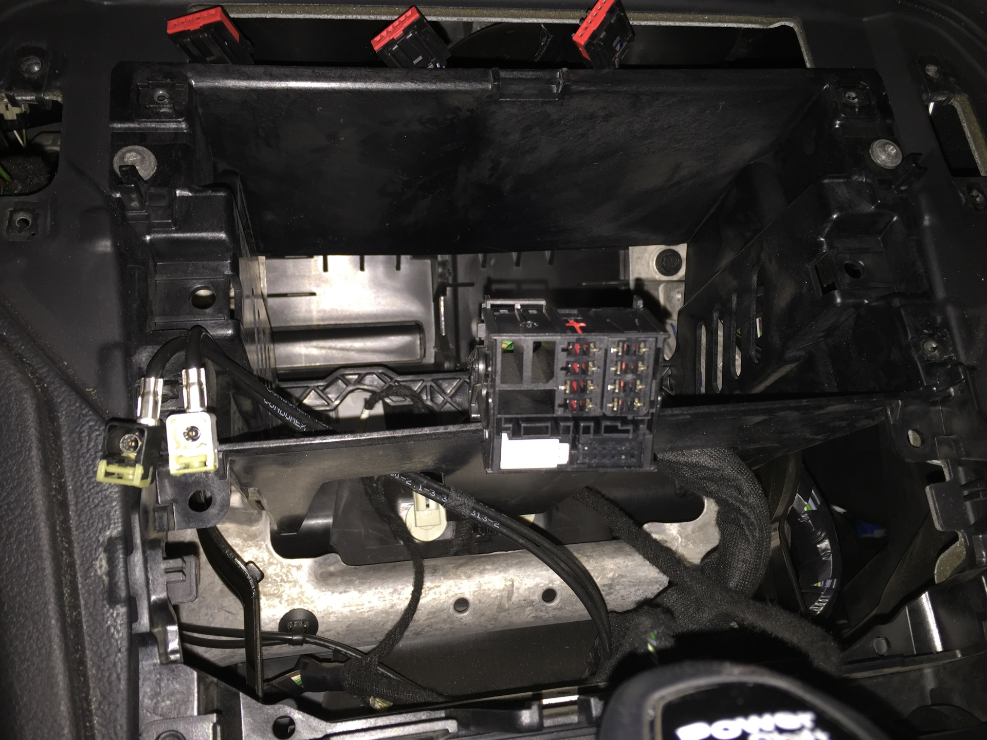

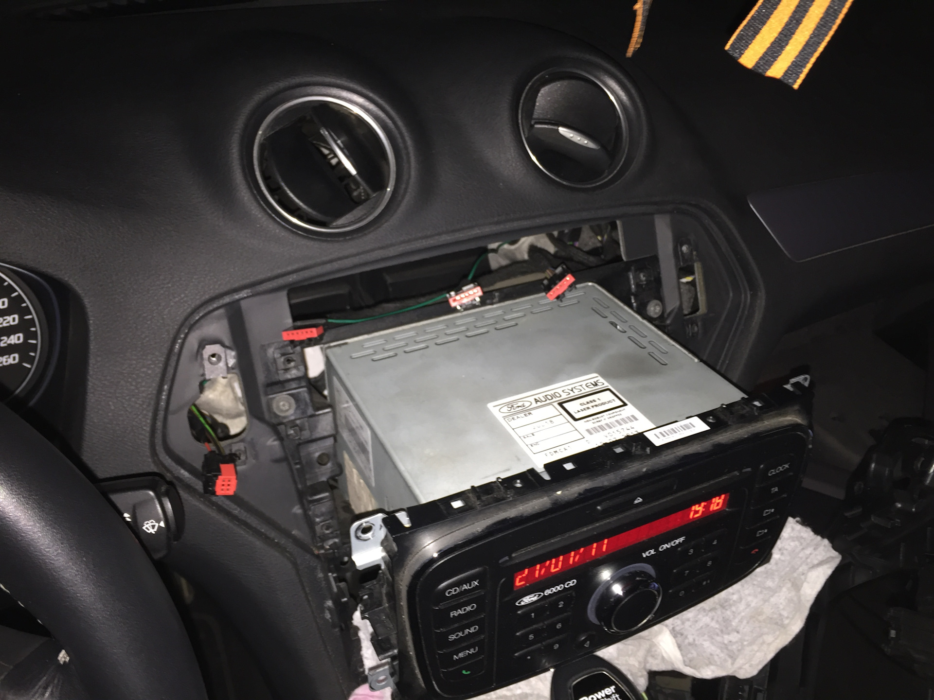

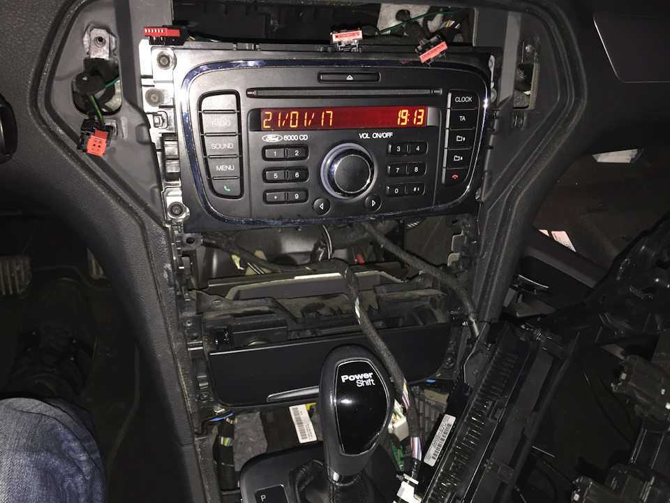

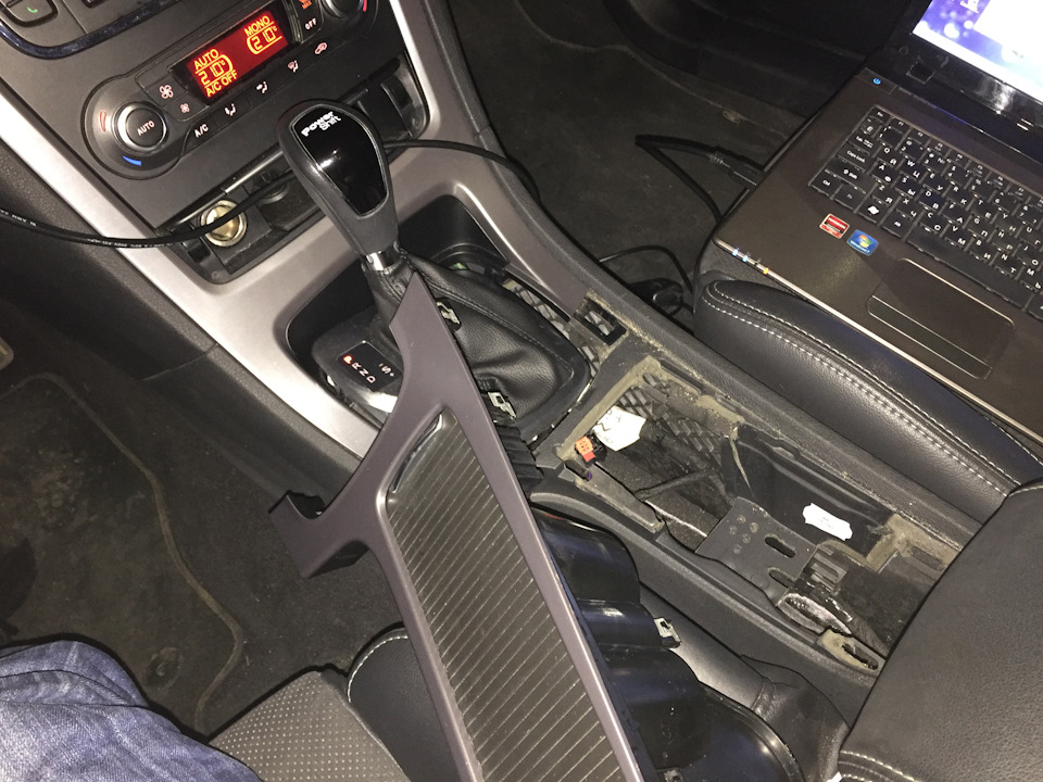

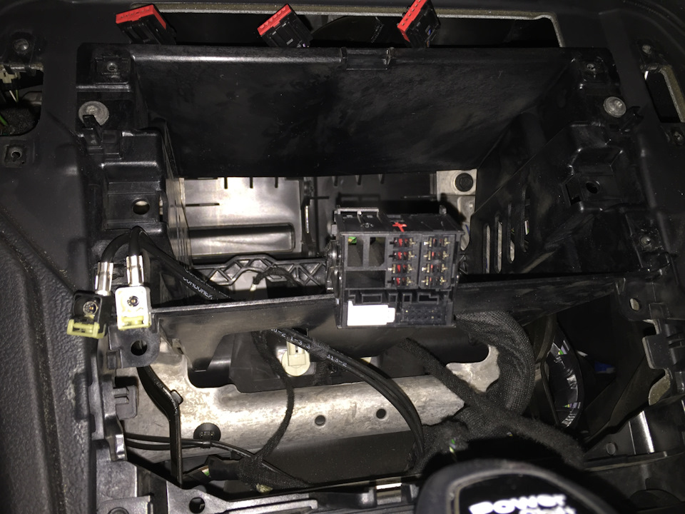

Процесс замены не сложен. Разбрал консоль пользуясь вот этой инструкцией (автору огромное спасибо). Далее разъемы из старой магнитолы, втыкаем в новую, и собираем в обратной последовательности.

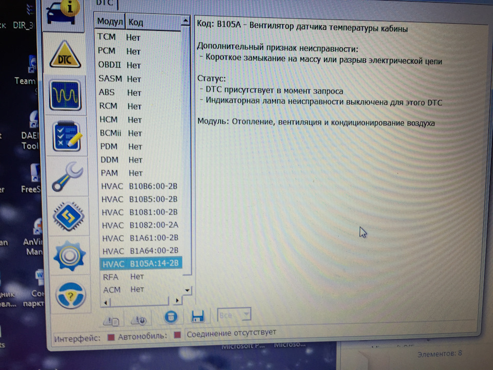

Но после сборки меня ждал сюрприз. По климату появилось несколько ошибок, хотя он работал нормально (когда разбирал консоль, снимал фишки с климата).
Я начал подумывать, что ГУ и климат как то связаны. Покатавшись неделю снова все разобрал. Даже подключал старую магнитолу, чтобы проверить связь ошибок и ГУ. Но оказалось просто был плохой контакт в разъеме климата. В итоге после сборки все ошибки ушли.

По моему он 10 года.
Кто? Сони? Купил уже?
Сони, нет не купил ещё. Планирую.
А что 10 года тогда? Тогда ещё дорестайлы были вроде!
привет подскажи распиновка колодки одинаковая?
Привет!
Да. Одну снял другую поставил.

Но на дорестайле Сони немного другая. Там под антенны один разъём, в Рестайл два.

С пластиковой, это дорестайл! Там под антену один штекер, у Рестайла — 2. Ну и аппаратные есть отличия. Вот такие я могу прошить (русифицировать). Продай Ее. Сегодня в Ярославле такую за 3500 выложили на авито))

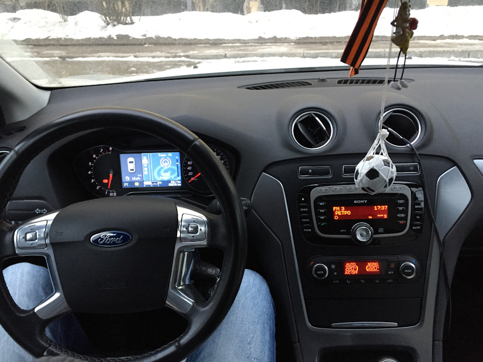

Глянцевая магнитола не очень выглядит в матовом окружении. нет? Тоже думаю махнуть…
Да нормально! На предыдущей так же было с завода. При желании рамку и заклеить можно, и аквапринт сделать, но для меня это излишки.
Фото с моей предыдущей
