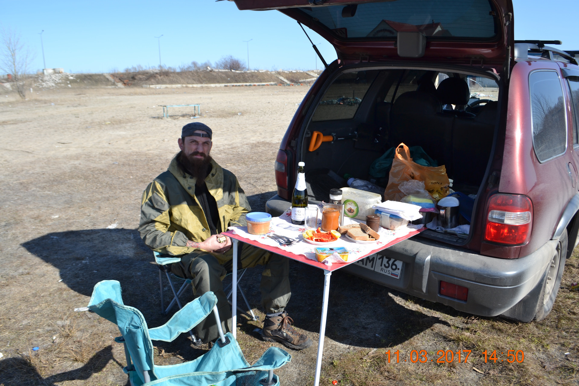

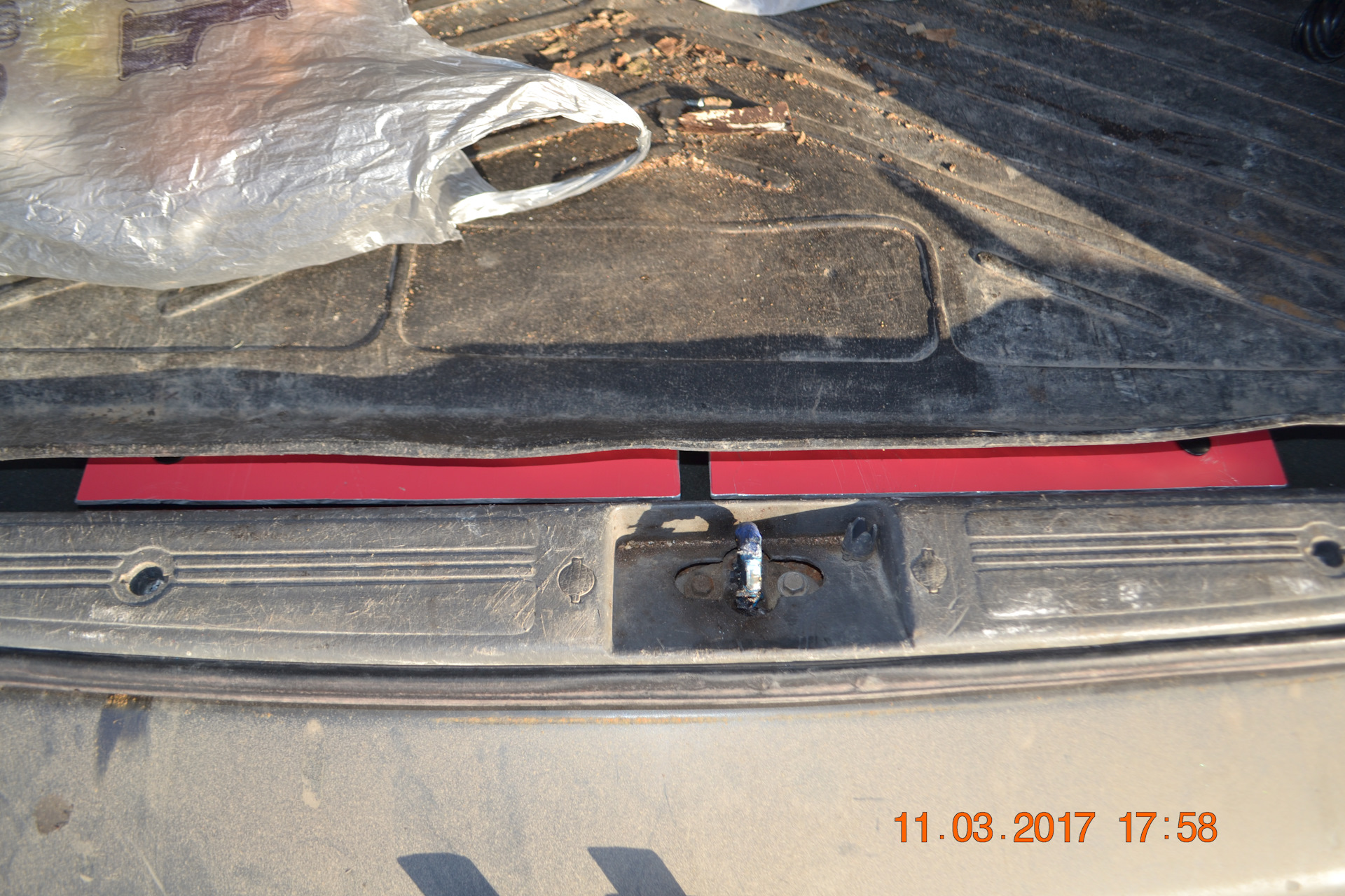

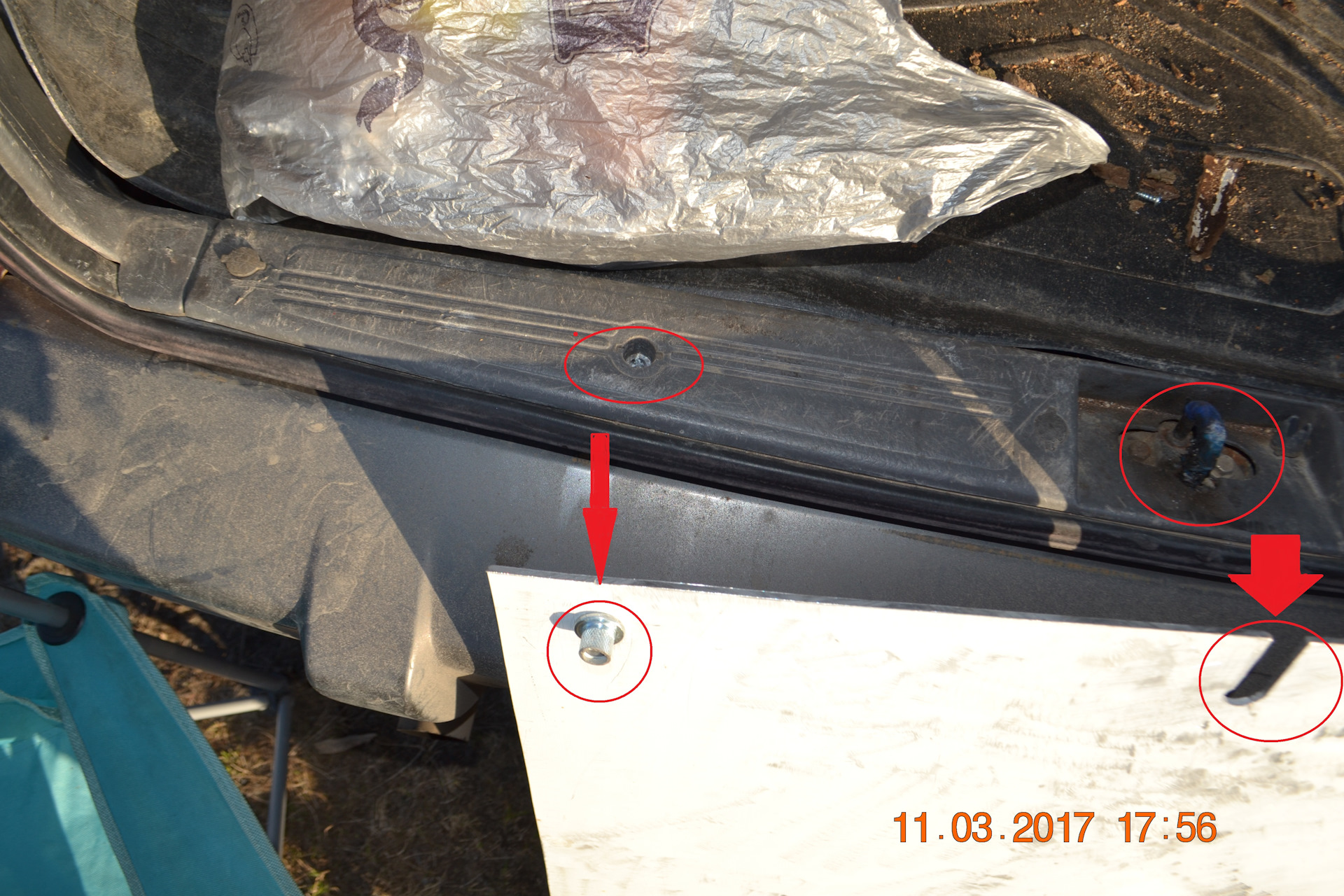

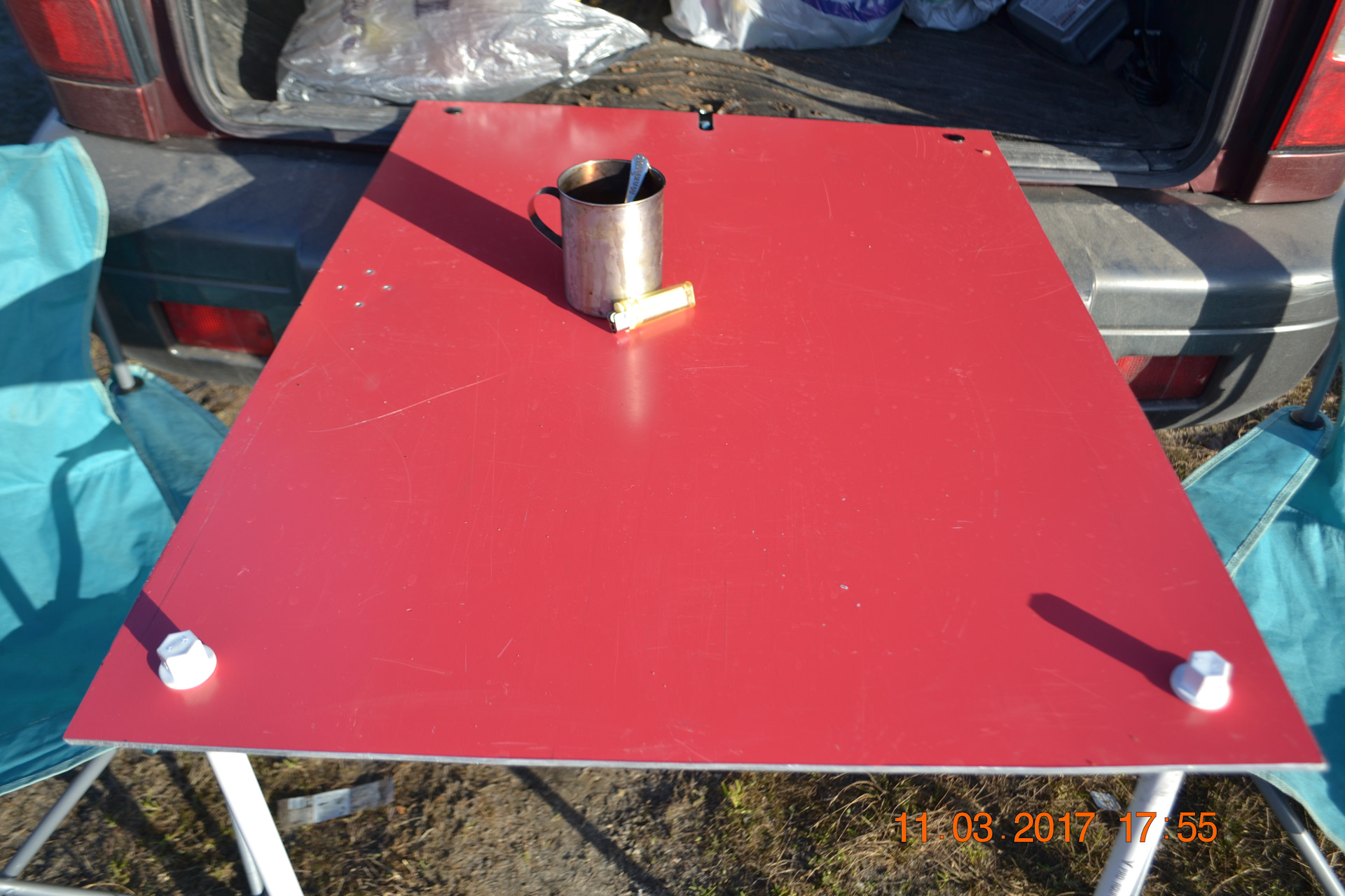

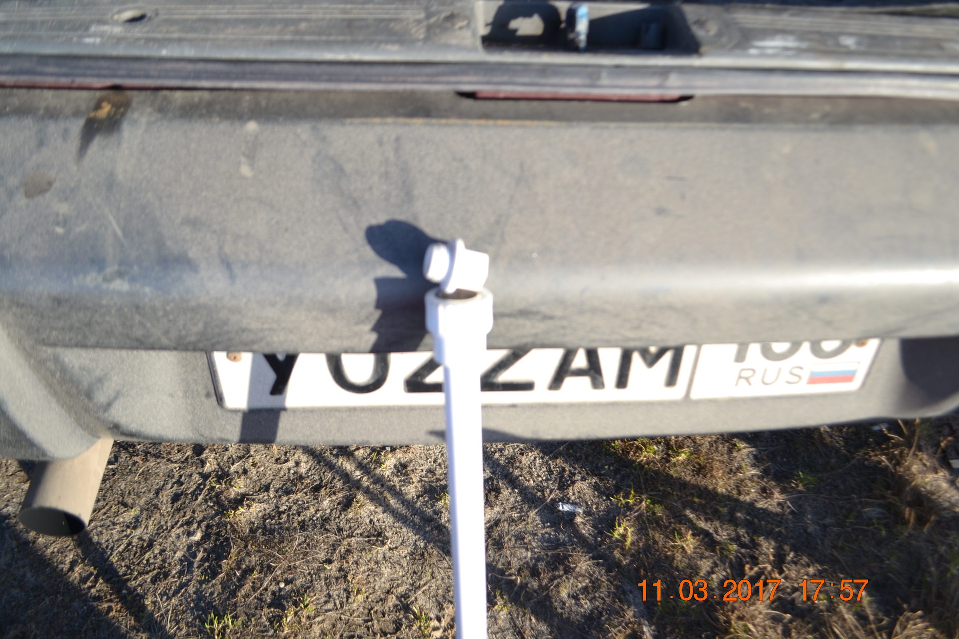

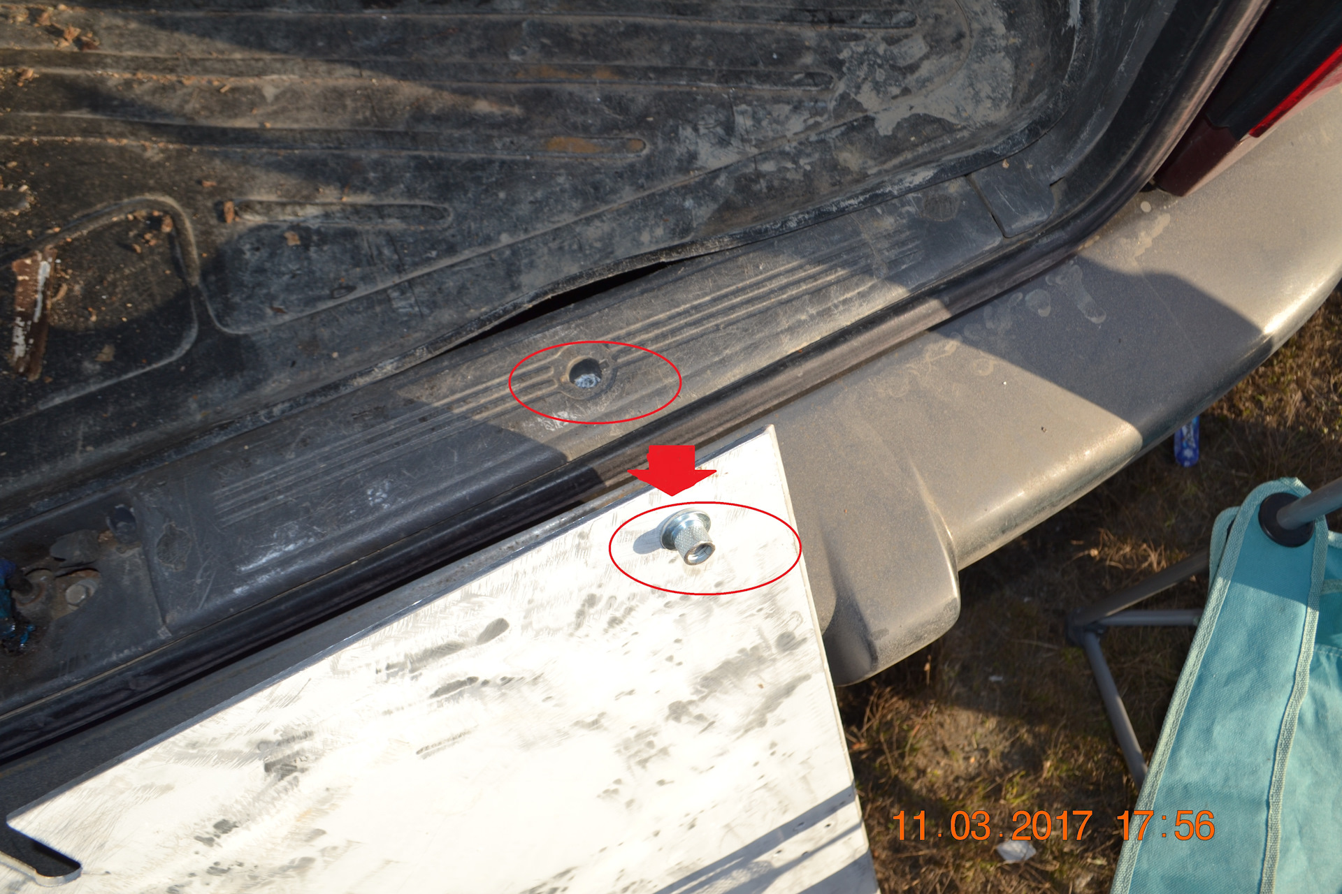

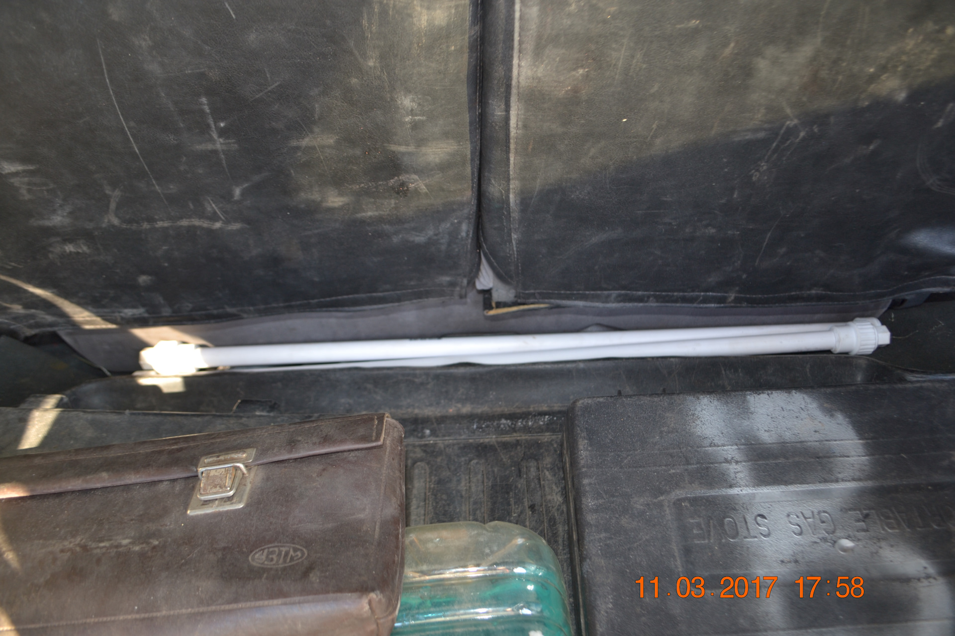

Доброго времени суток Други! Может кому пригодится моя поделка. Все началось с чаепития на реке Дон, решили не брать раскладной стол, так как вроде чайку попить с плюшками решили.Во время чаепития пришла мысль замутить столик и что бы он постоянно находился в авто и не мешался. Столешницу решил сделать из куска панели из которого на работе трудяги ваяют фасад( крашеный в цвет люминий, какой-то пластик и другой люминь в грунт крашенный-вот такой бутерброд- Ну не знаю как называется), он лёгкий и прочный. Основной критерий-- минимум выпирающих частей, дабы не топорщился между ковром и "корытом". Ножки сделаны из кусков 20 полипропиленовой трубы, на концах заглушка и резьба( мама, а внутрь вставил арматуру. В столешнице с одной стороны отверстия 20, а с другой стороны две бабыши( подобрал из гаражного хлама. что бы входили в заглушки отделки борта). Сборка/разборка--2 минуты, а главное в сложенном состоянии не мешается.

Всё гениальное просто . А чтобы подстраивать горизонталь стола под загруженность багажника и кривой рельеф, можно вместо труб использовать шпильки м10 например с гайками .

Материал : алюкобонд, люкобонд, дибонд.
