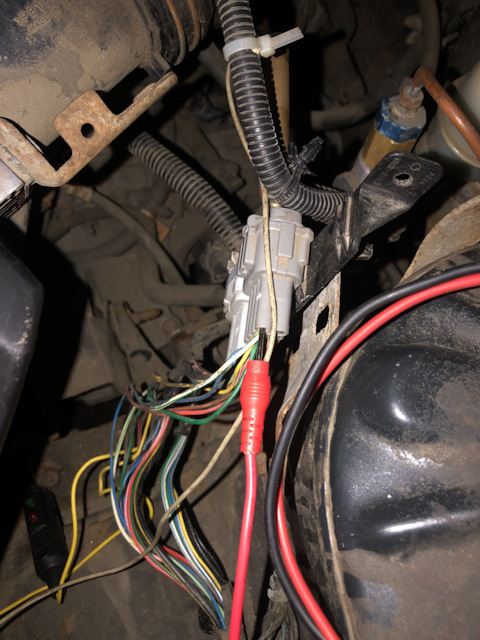

Что касаемо подключения нам нужен один провод это разъем (L) остальные все не задействованы и заизолированы!
