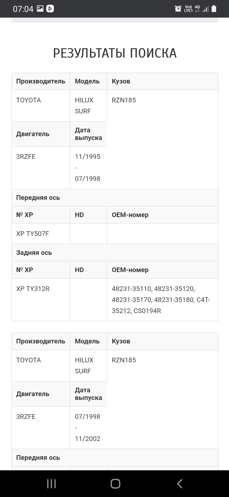

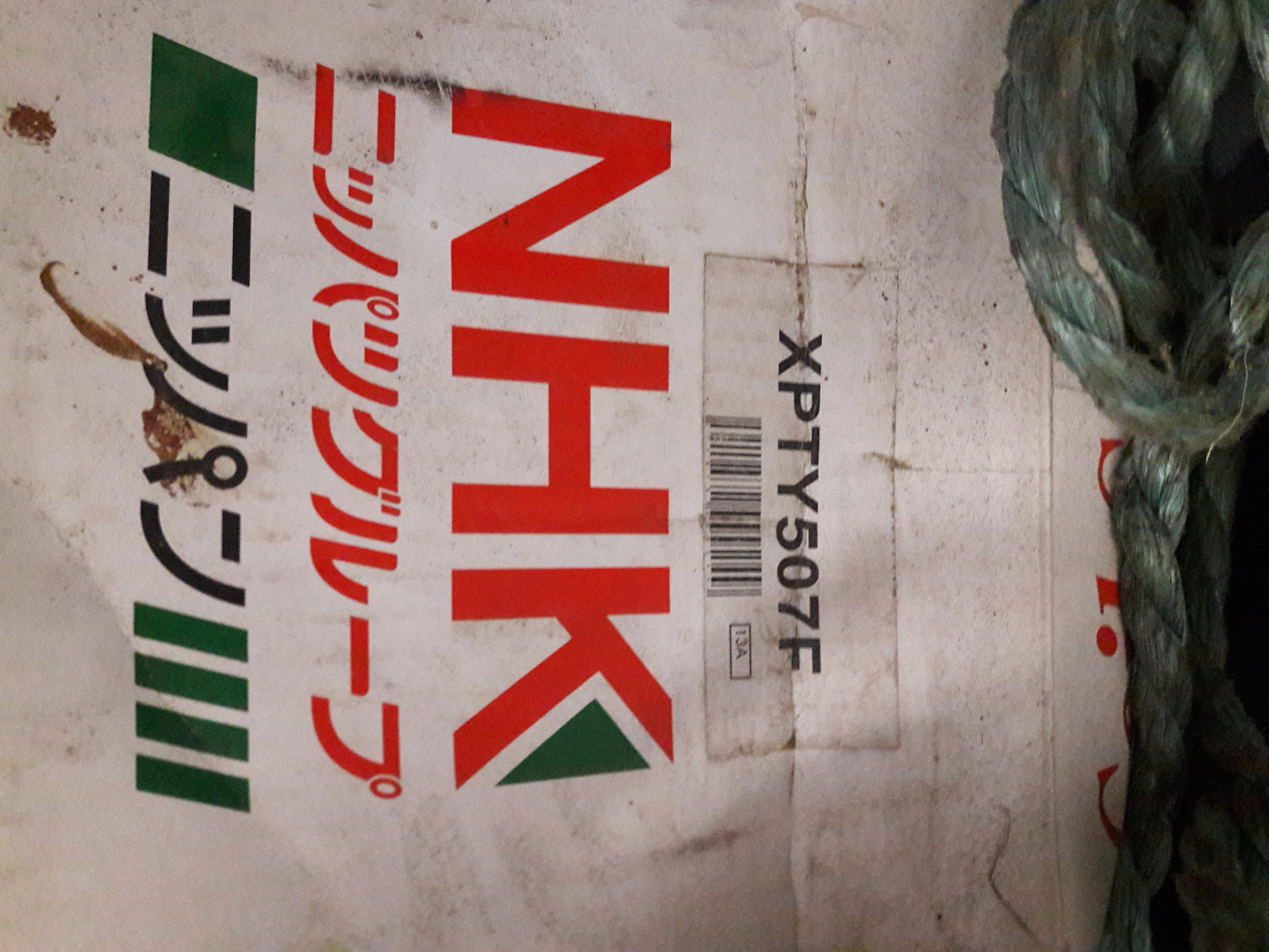

Думал выложил номерок правильных пружин, а полистал бж. И нет его. В общем дорогие коллеги эскудоводы ловите номерок более менее в меру жёстких пружин под лифт переда эскудо +3. Перепробовал кучу пружин, видов 6… и прадо, и гранды, и усиленые всякие… эти мне понравились более всего. От сурфа 185 го с бензиновым двигателем 2.7. nhkspring.ru/selection под такие сурфы, а не с дизельными двигателями, так как продаваны говорят в магазине, что всё одинаковое и других нет. На данных пружинах витки тоньше чем на "дизельных" и подвеска на них работает. Но лучше с тюнеными рычагами пользовать.
У меня лебёдка и бампер, пружины держат отлично. Думаю если без лебёдки, то тоже будут работать норм. Желательно с живыми, а лучше усилеными стойками. У меня стоят каяба ультра ср. Связка мне очень нра. Пишу после 2 лет эксплуатации данных пружин, никого не убеждаю их ставить, но мне они подошли лучше всего, что я уже опробовал. Ну и пришёл к выводу, что NHK получше качеством чем OBK… не реклама конечно, а личные наблюдения. В общем номер в массы…

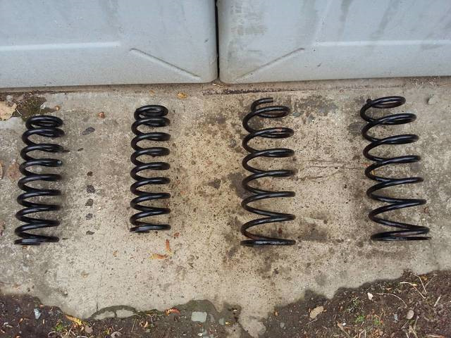

Хм… Странно конечно… Видимо держат, т.к. двиг 1.6. На 2.0 пятидверках, с железным бампером и лебедем Дизельные умирают что морда чуть ли не до отбойников падает.
У меня тоже умирали, потому что б/у или овк. А NHK живут. Но и про амморт не забываем. Он тоже прожлевает жизнь пружины если рабочий и в меру жёский.

Х.з. я их купил у владельца 185 сурфа 2.7 купил. Ему я так понял они не понравились, тем что мягковаты и он купил "дизельные". А на эске они работают хорошо. И витки у них тоньше дизельных.
толщину прутка не мерял случаем?
Нет.
жаль…
интересно
При случае замерю, отпишусь. Сейчас грязновато под машину залазить.

если верить каталогу NHK .то данные пружины и на бенз 3.4 ставятся
А чем прадо 3.4 не понравились? В купе с каяба ультра ср они работают как стандартная пружина
От прадо дизельных, и 3.4 пружины мягко говоря не работают. Рычаги выжимают на полную и просто хода в низ у подвески нету. Тупо тяжести не хватает. В общем как на ломах.
