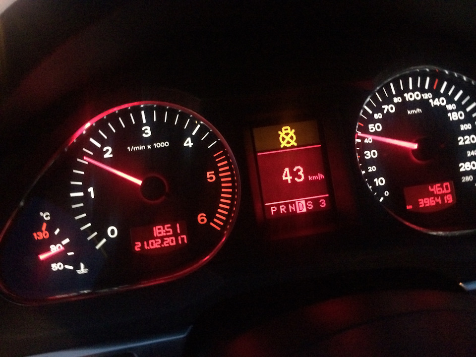

Речь об условно говоря третьем положении БК — когда отображается текущая скорость дополнительно на центральном экране приборки:
тем более, что даже на монохроме это бывает:

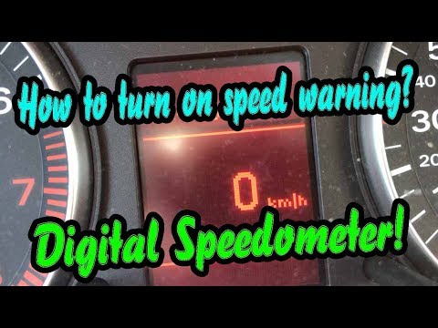

Иииии? Хрен там. Цифровой спидометр не появился! Самое время для этого видео (хотя и не хотелось пошло, но по-другому не скажешь):

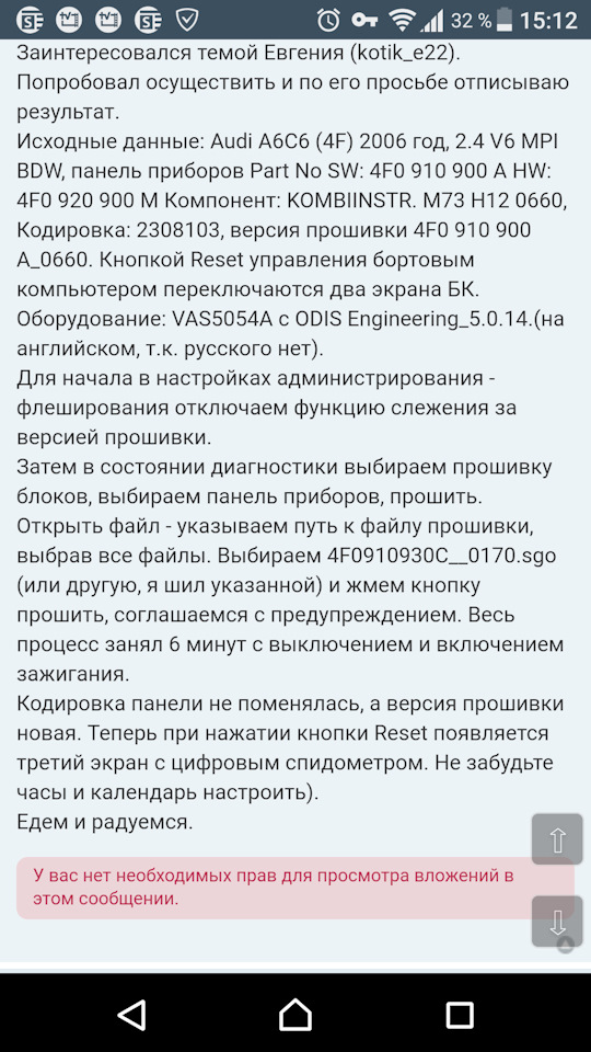

Вот еще человек делал

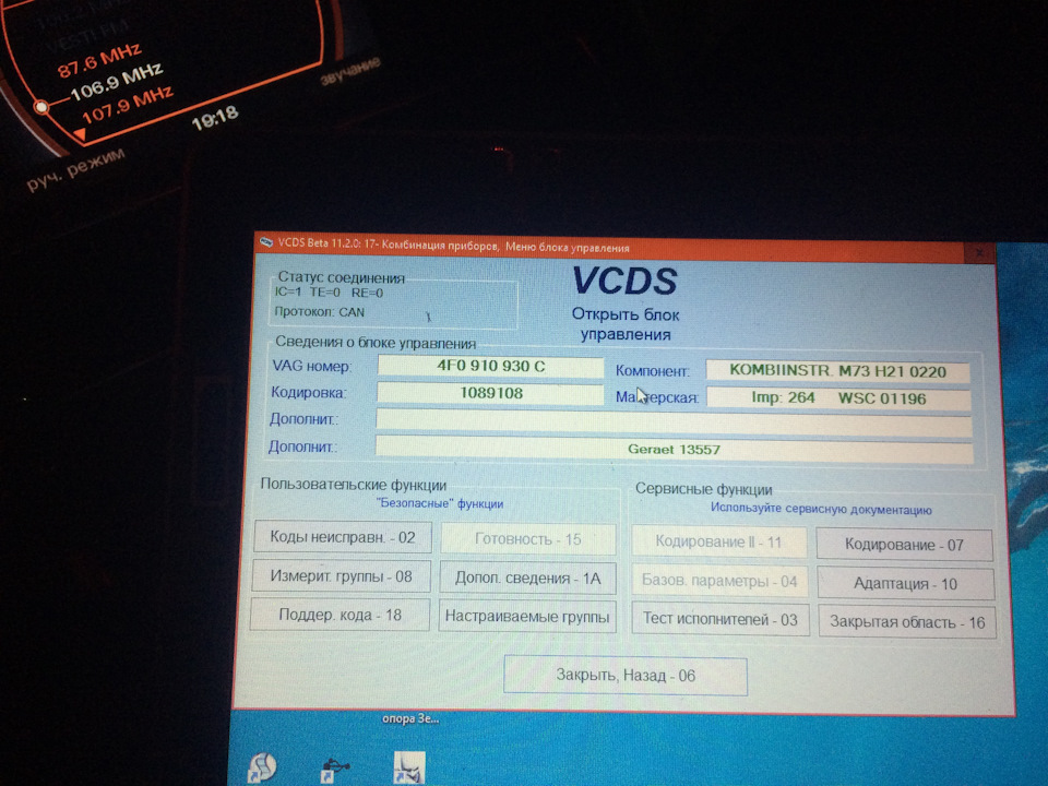

Сделал фото но c проги vcds
Спасибо!
nahimrus
Но к слову сказать — это софтовая версия. Которая поменялась после прошивки. А аппаратную показывает ODIS, у меня 4F0 920 931F…
Я нашёл софтовую версию у себя сделал фото
Спасибо. Значит 931E аппаратная часть. Это обнадеживает
