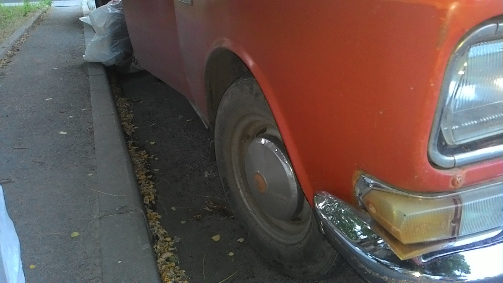

Переходим к левому борту. Здесь всё не так безоблачно: судя по всему, имел место быть касательный удар от окончания переднего крыла до задней двери включительно. Был утрачен шильдик, отверстия от него оказались заштукатурены, и весь борт был топорно окрашен в несоответствующий колер (а-ля "коррида"), на этот раз по самые "подоконники". Сквозь облупившиеся участки краски на водительской двери проглядывал её первоначальный синий окрас — не то "пицунда", не то "босфор". Задняя дверь просто стояла с сантиметровым перекосом. Впоследствии выяснилось, что обе двери по левой стороне были заменены (оригинальным, по-видимому, вывернуло передние кромки при касательной коллизии), а переднее крыло — напротив, даже не снимали при ремонте. Задняя арка также имела следы пластилина, но зона поражения коррозией была в два-три раза меньше.
Были и прочие минусы и странности: один из колёсных колпаков был ижевским, один из стеклоочистителей был ижевским, задний левый фонарь был установлен вверх ногами, отсутствовал подголовник пассажирского кресла, отсутствовала нержавеющая окантовка заднего стекла, левый подфарник был в трещинах, устрашающего вида чехлы на сиденьях были явно ровесниками Москвича… Но в целом, автомобиль выглядел более чем живым. В правом верхнем углу лобового стекла имелась гравировка:

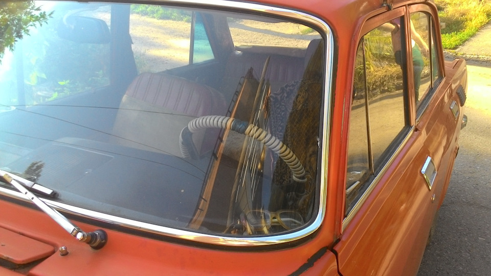

Что ж, продолжаем осмотр автомобиля, теперь уже изнутри. "Смотри чего тут дедушка наизобретал" — сказал продавец, поднимая капот:
В незадействованное отверстие на панели приборов, в которое штатно устанавливали контрольную лампу обогрева заднего стекла (при наличии оного), был помещён тумблер включения этого пропеллера. Провод шел под капотом вдоль левого крыла, а питалось это "изобретение" от плафона освещения подкапотного пространства. Вернее не от него, а вместо него — оранжевый провод был снят с контакта, и его клемма была скрещена с проводом "изобретения" методом скрутки… Даже по фото нетрудно судить об эффективности мероприятия. Как сказал бы Джереми Кларксон: "…это всё равно, что установить кнопку "sport" в Альберт Холле."

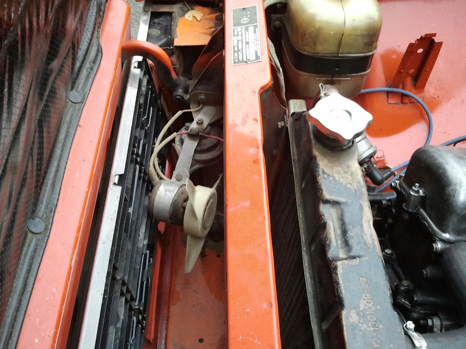

Смотрим дальше: под капотом, при отсутствии жалюзи радиатора (тут их и не должно быть), присутствовал явно чужеродный трос управления жалюзи радиатора, который был выведен справа от троса замка капота, на колхозном кронштейне. Благо, ни одного лишнего отверстия ни в металле, ни в самой панели проделано не было — всё крепилось в попавшиеся под руку штатные.

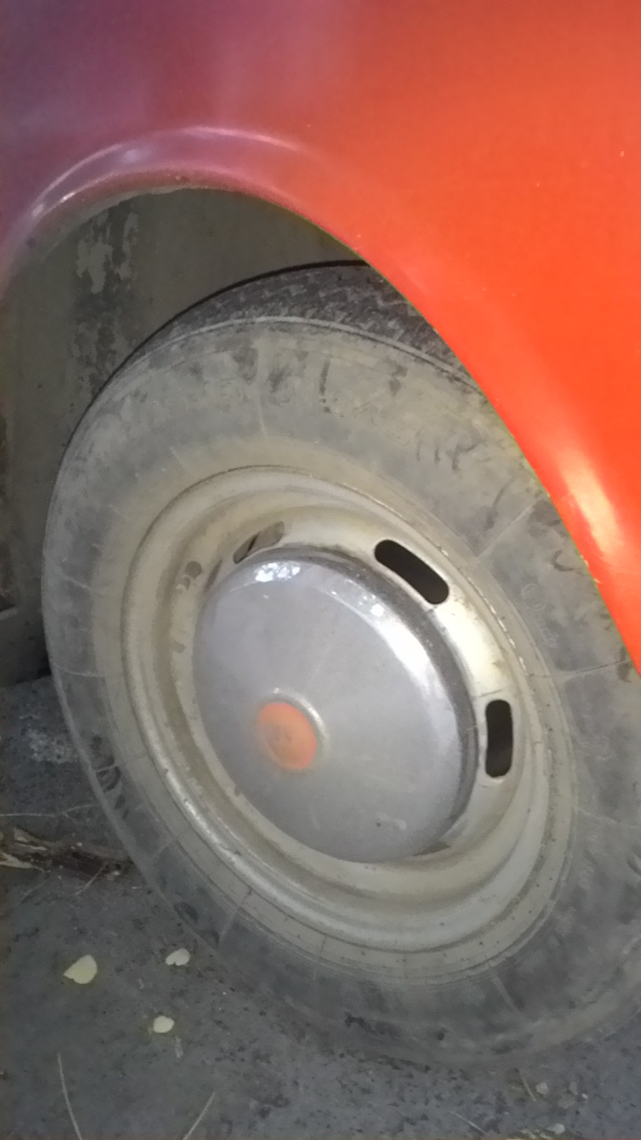

Советская резина уже отжила своё, поэтому была отснята на память, перед полной и безоговорочной капитуляцией:

Покрышка М-145.
Спасибо! А-то я в советской резине не силён — читал на тему москвичёвских покрышек, да ничего не запомнил.
Лучше тебе про М-145 не знать 😂
хах)) значит мой мозг не зря отказался усваивать информацию

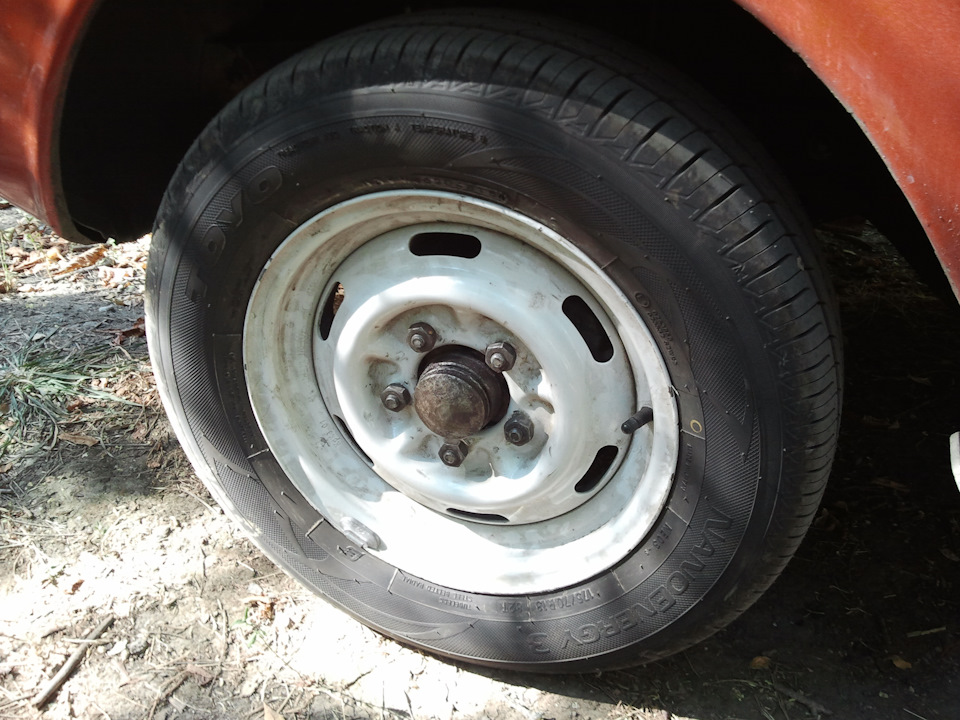

Я на первое время поставил бесплатную старую "белшину" 175/70r13, а затем купил нормальную резину. Годной 165/80 в наличии нигде не нашлось, поэтому остановился на Toyo Nanoenergy3 175/70, понравилась. Да и на родных дисках смотрится гармонично, "белшина" была вообще мимо кассы.
175/70 маловата для Москвича. Мотор после 80-ти на взрыв идёт. Особенно с главной парой 4.22, которая должна у тебя стоять. Плюс широковата для наших дисков. Тоже перекачивать нужно задние. У меня 175/70 но на разварках. ГП 3.9 и БУДЕТ 408-ой мотор. Для Уфы я бы ставил колёса побольше.
Маловата, но не критично. Длина окружности шины (с учётом коэффициента деформации = 0.96) всего на 3.5% ниже (1,727м против 1,79), соответственно и скорость тоже.
А именно Toyo отличалась от остальных самыми эластичными бортами (возможно даже чересчур мягкая), и почему-то выглядит значительно уже той "белшины", и многих других. Соответственно на ширину дисков резина не жаловалась пока) Накачивал всегда около 2.2ат.

Кстати, вот фото с шиной Toyo.
