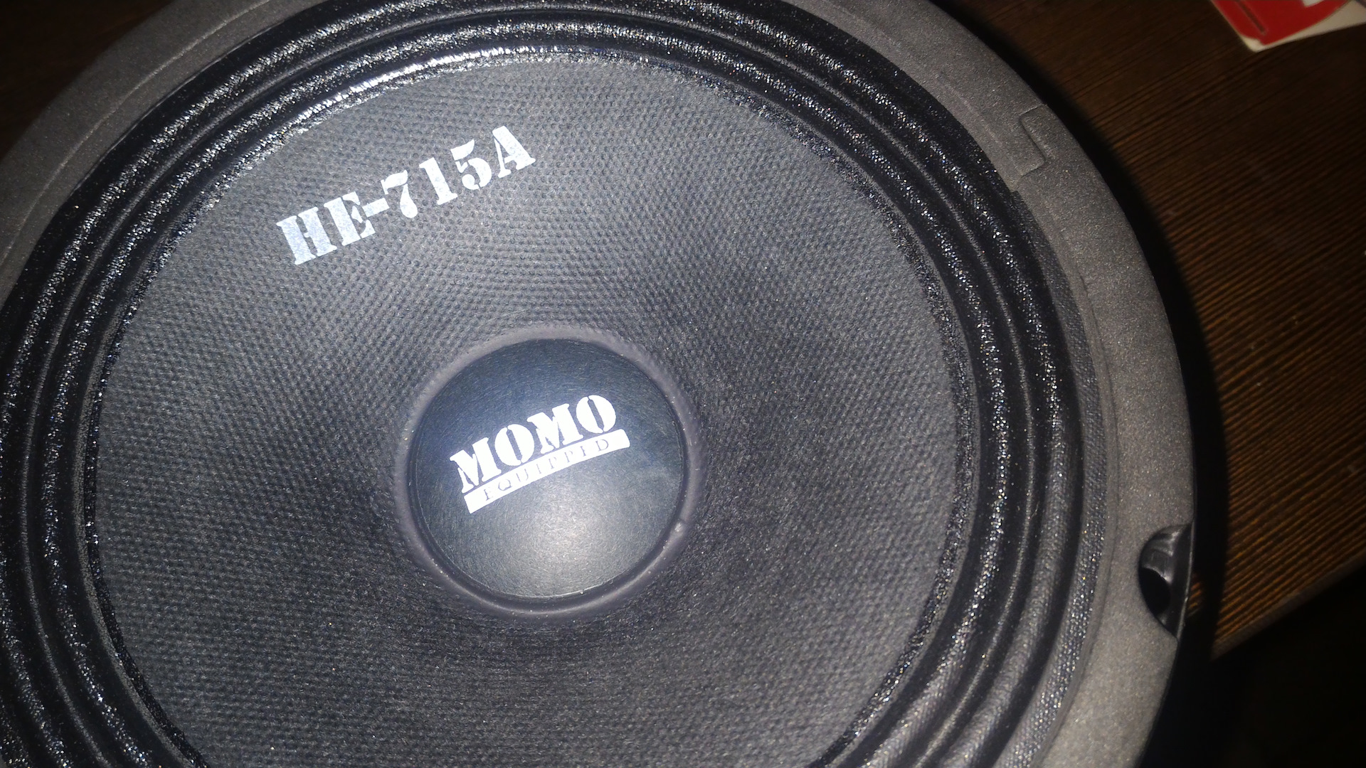

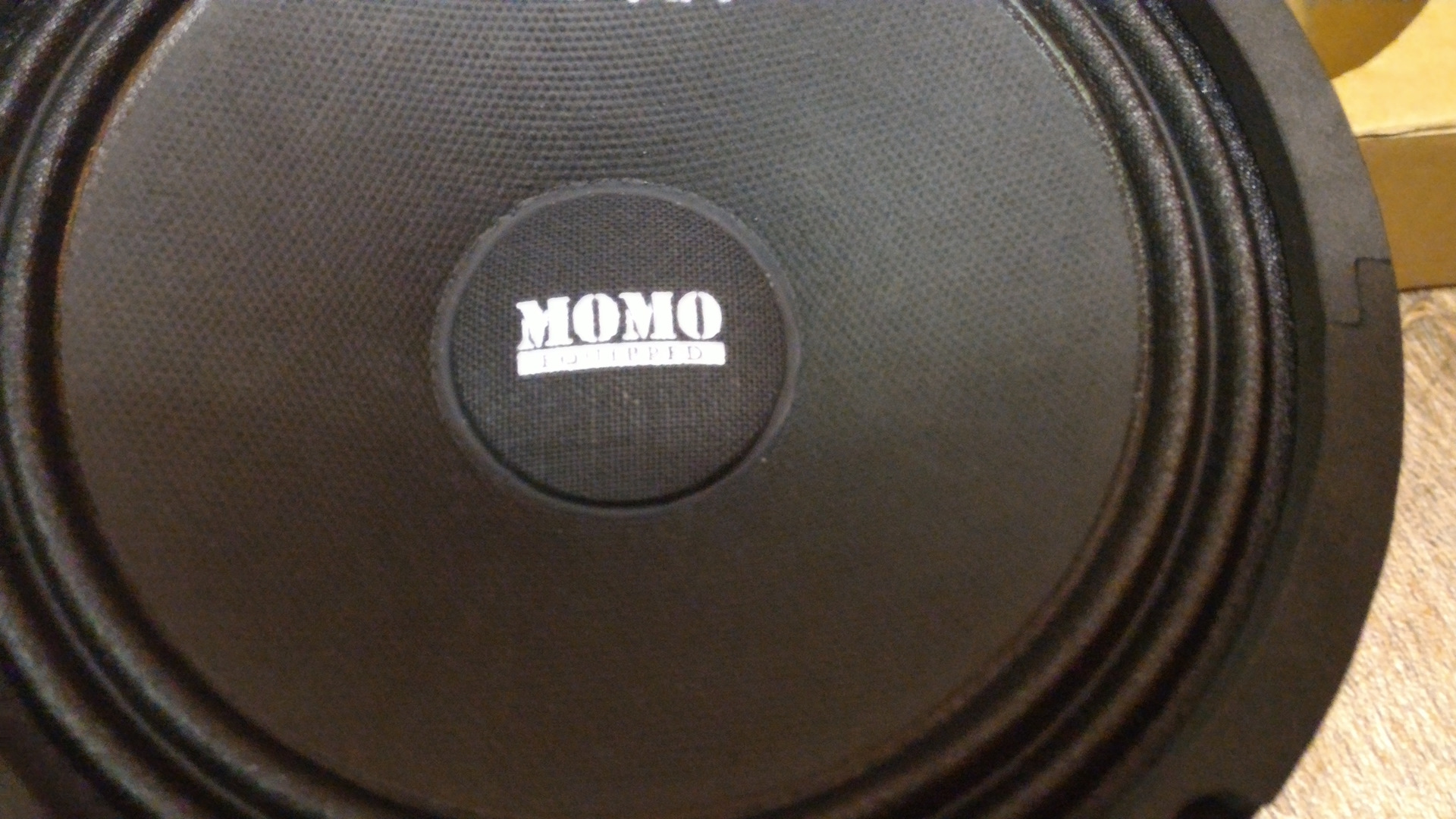

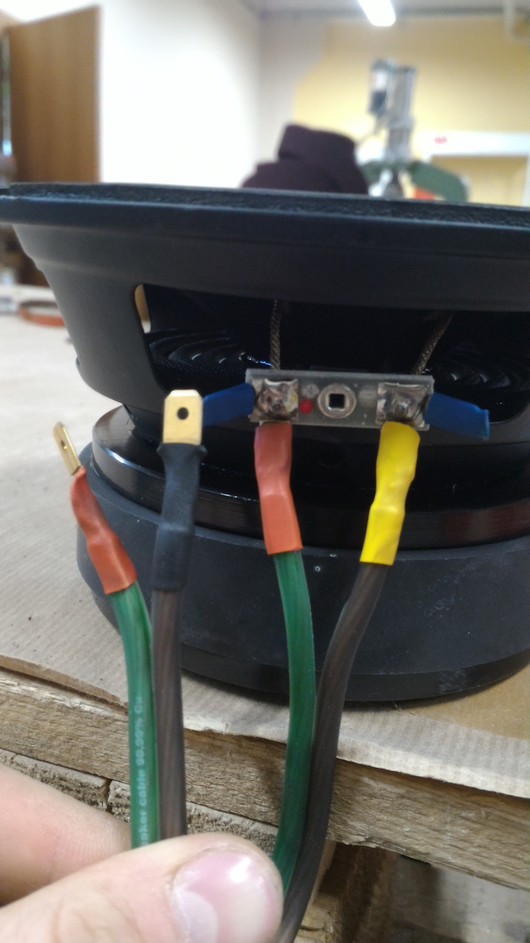

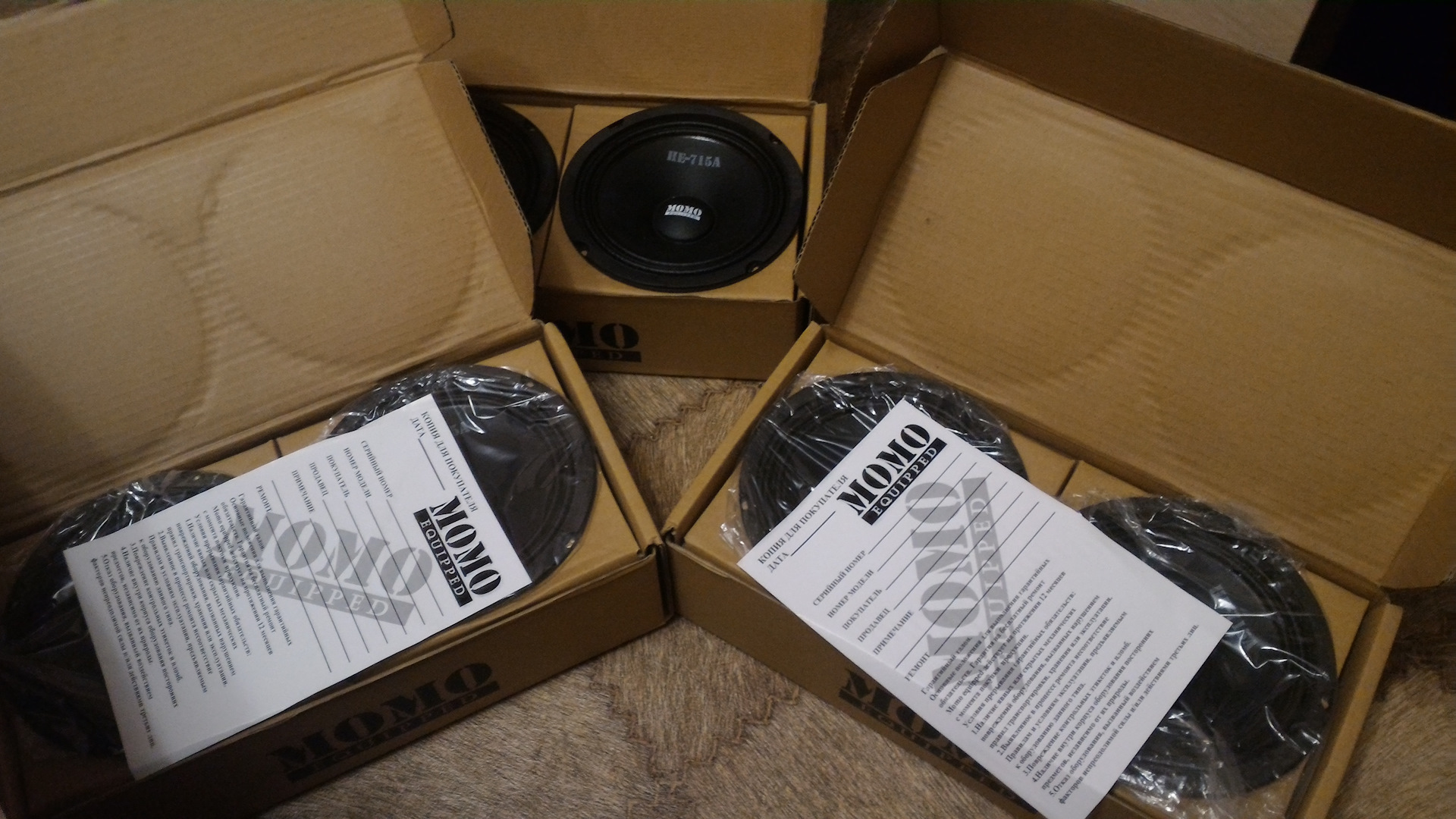

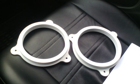

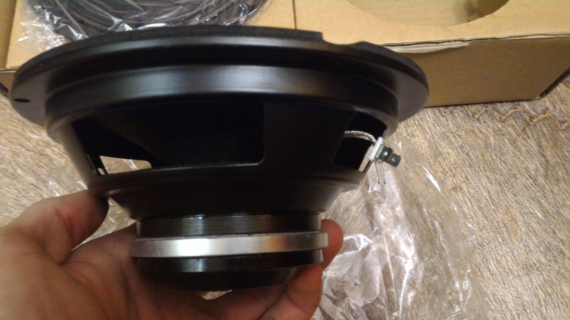

В общем я покатался с Hannibal 6p и решил перейти на МОМО взял три пары 715А и столкнулся проблемой) один динамик упёрся в металл. Говорили люди реж металл и всё такое) но я такие вещи не люблю) резать это последнее дело) портить двери будущему хозяину не хочу)

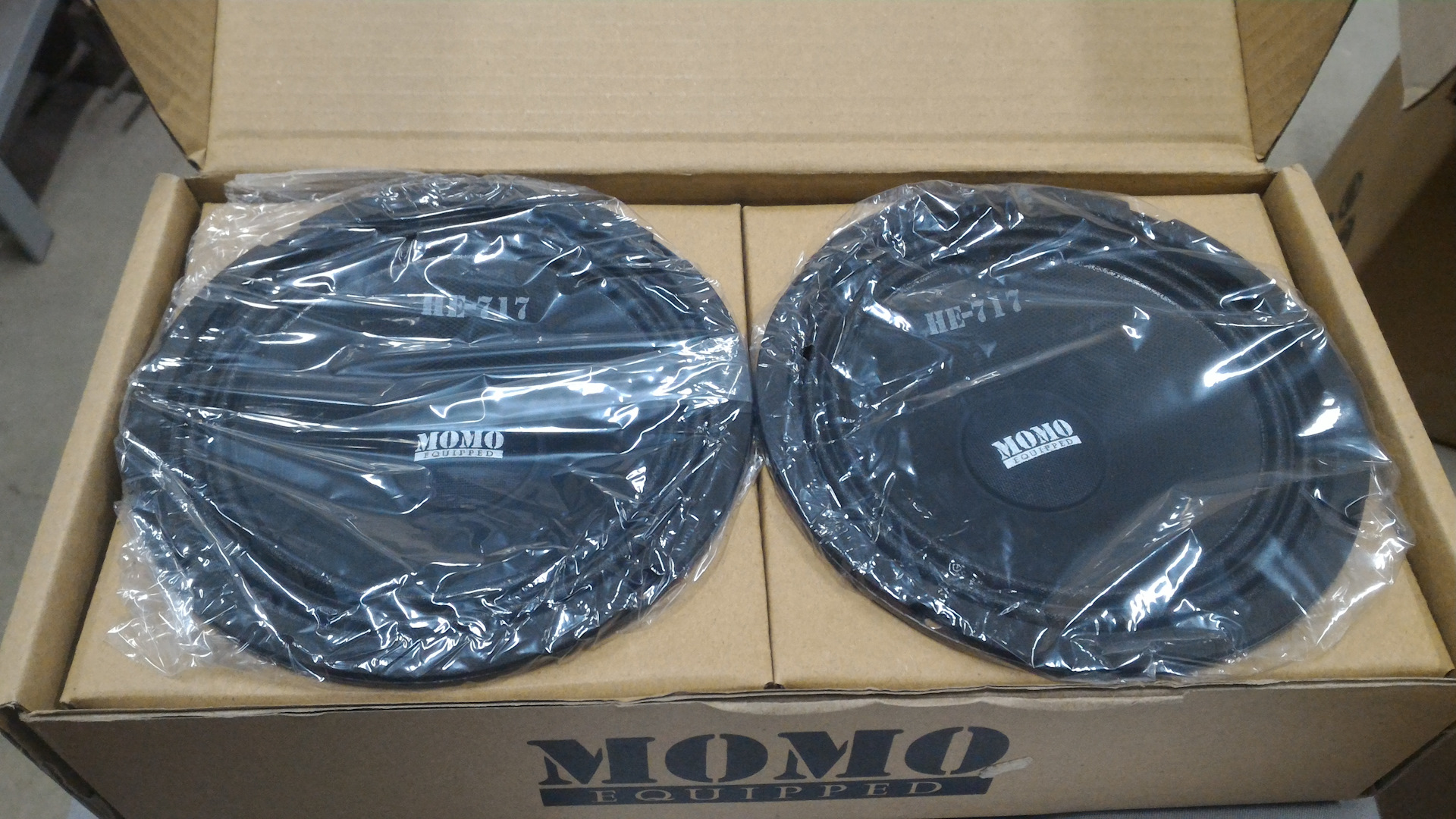

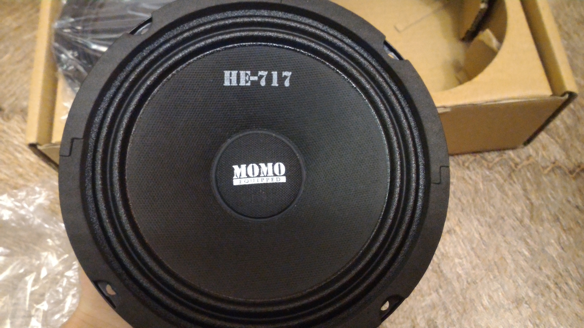

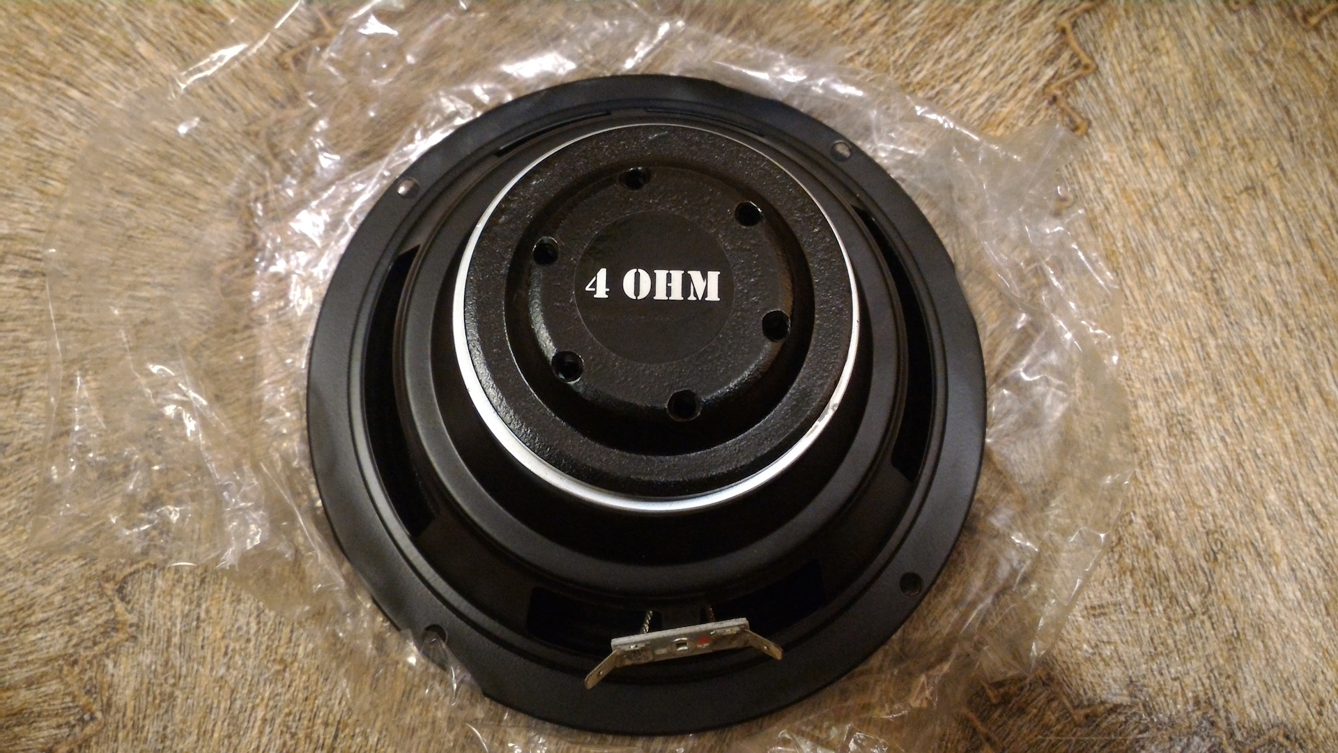

Продал одну пару и купил 717 на неодиме.
Момо очень понравились громче и чище играют, не вижу смысла отписывать мои впечатления и изменения в треках, у всех разные понимания в качестве.

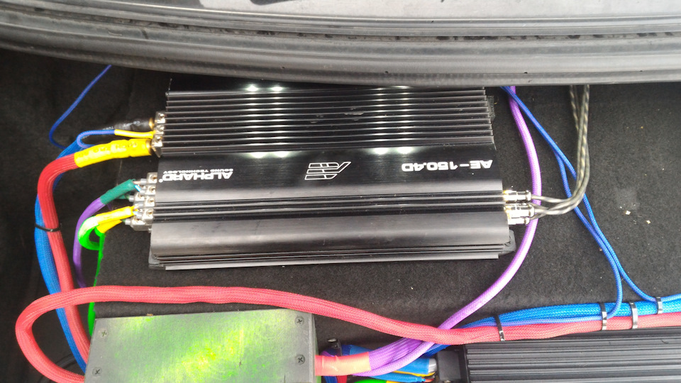

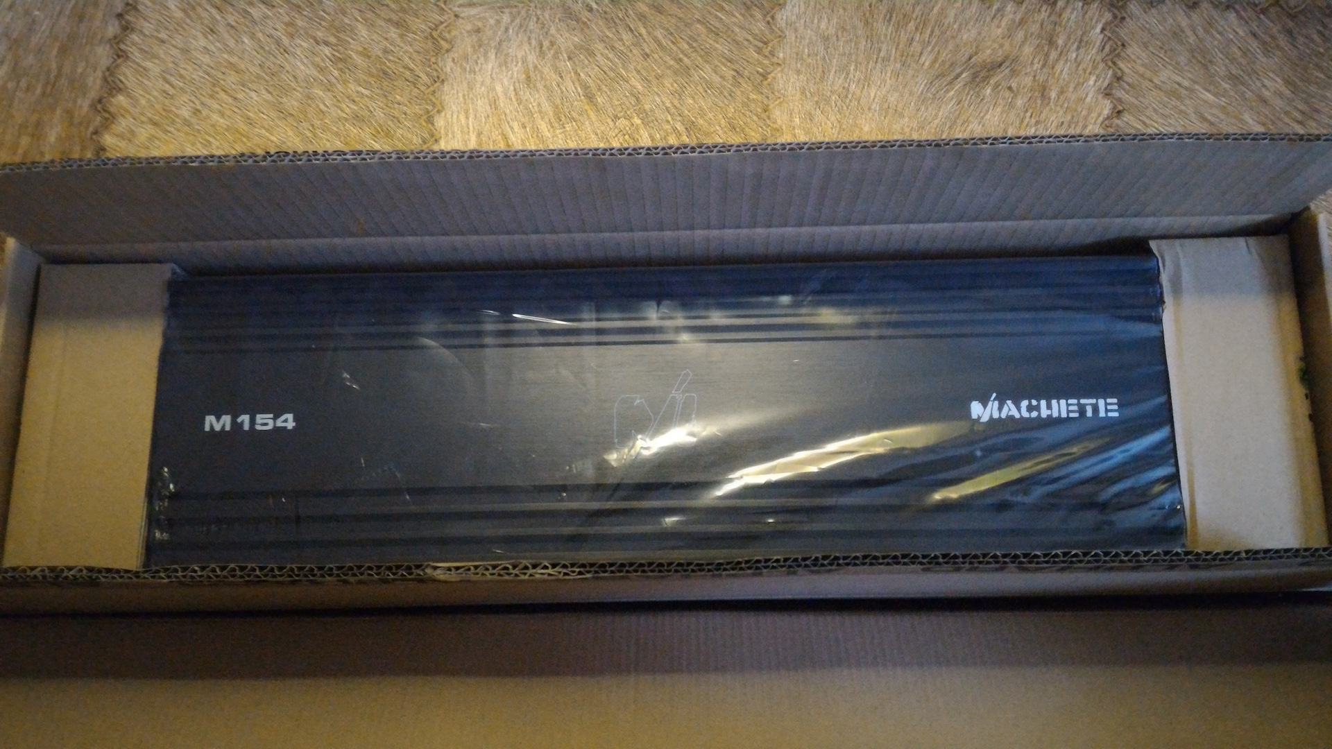

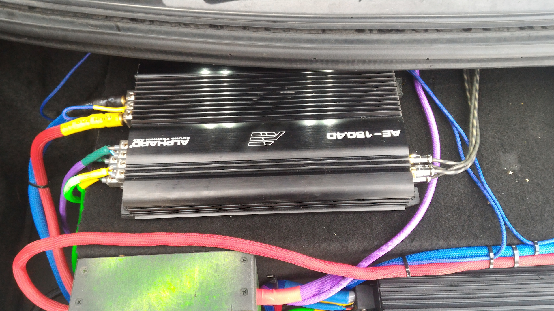

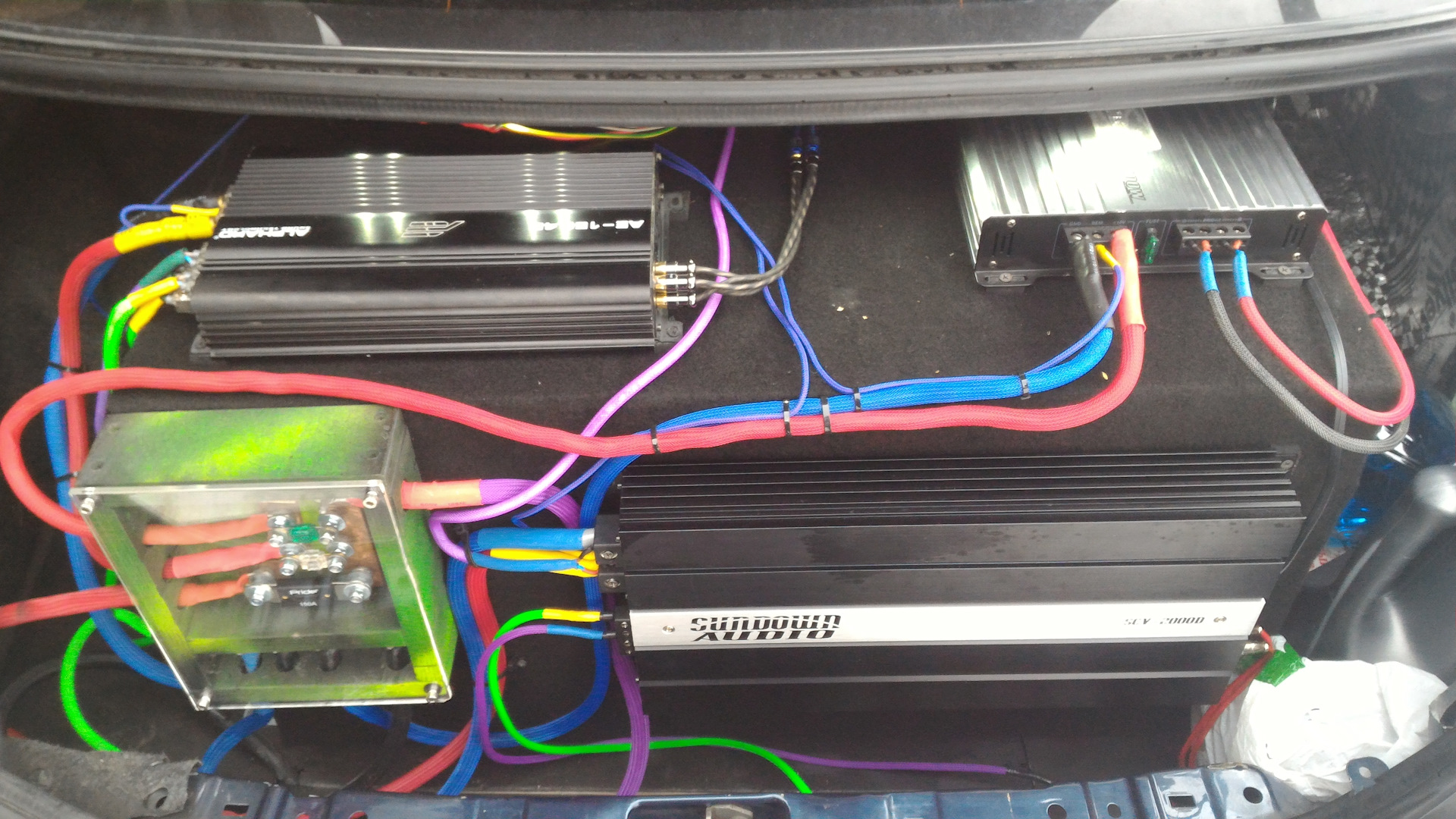

Что касается усилителей щас стоит третий по счету, был Machete m134 потом купил за 16000 АЕ 4.150 D класс

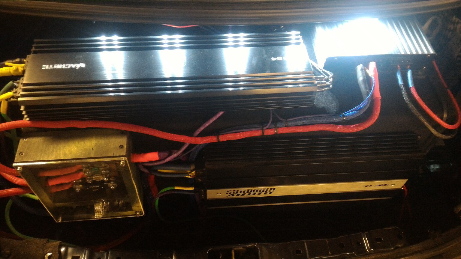

сейчас стоит Machete m154.
Audio extrime мне понравился по качеству но он очень тихий и не раскрыл момо.

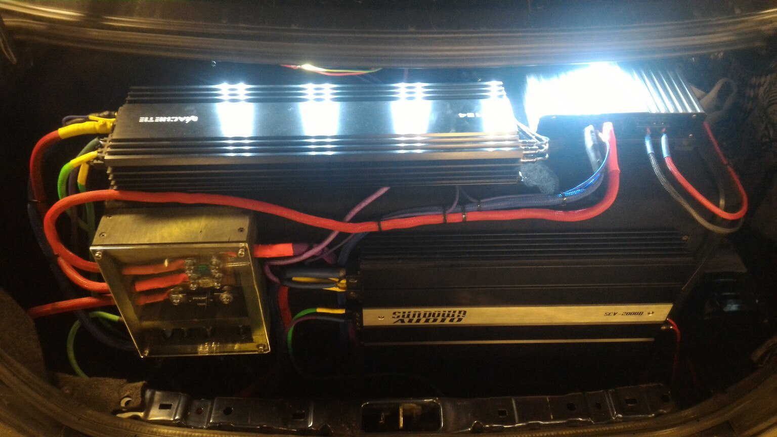

Machete m154 очень порадовал и по громкости и качество мне показалось лучше чем у 134 но всё же 134 был когда стояли Hannibal 6p щас всё же МОМО стоят и качество на высоте)
Слышал что у людей случаются проблемы с наводками от вентилятора охлаждения или сам усь фонит, у меня такого слава богу не было и единственное что я заметил это вентилятор охлаждения на морозе гудит очень громко) но когда машина прогреется он тихий как домашний компьютер ) МОМО орут с ним очень достойно )

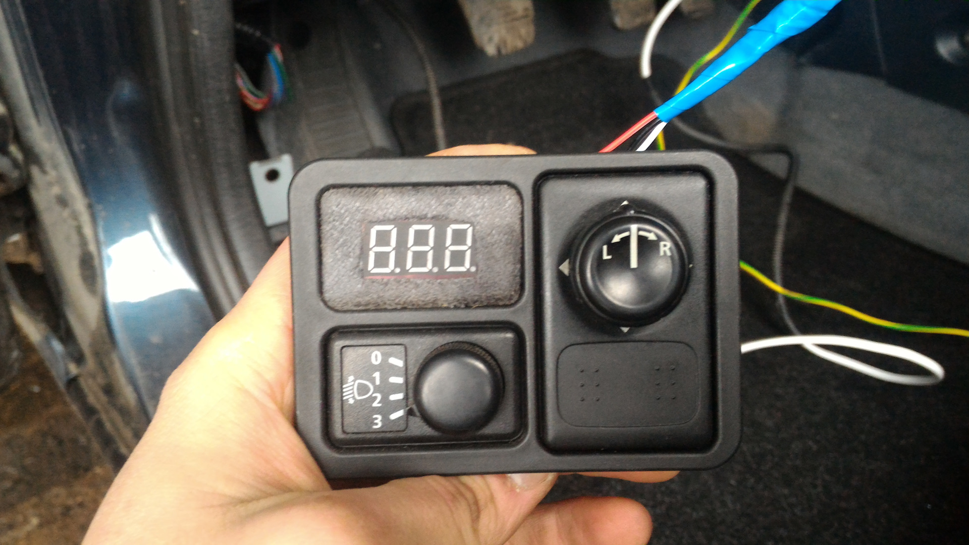

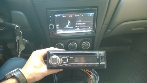

Вольтметр был сделан идеально но при установке был испачкан и алька немного потеряла ровность) ну ничего потом переклею) подключение осуществил от поворота ключа. Подключился к магнитоле.

Ае очень тихий Женек, ты бы не оставил поверь если бы у тебя сабовое звено перебивало фронт)
