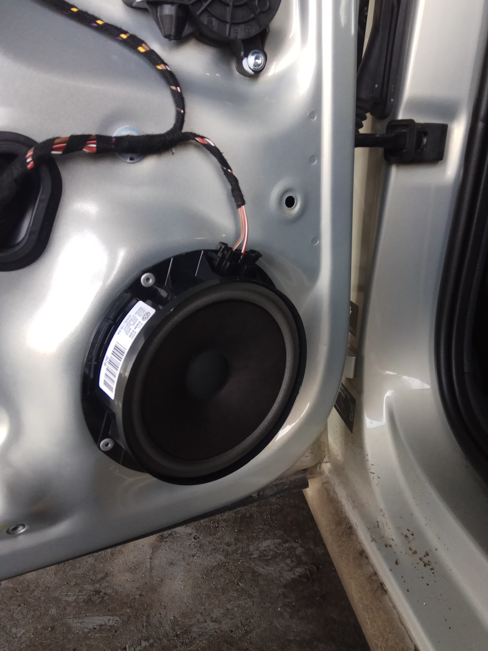

Всем привет! Давно не писал ничего, да драйв начал письма присылать, что давно ничего не писал. Да и холодно было и с машиной ничего не делал, только копил запасы всяких автомобильных железок. И тут потеплело, дверные обшивки поехали на перетяжку, в загашниках лежали купленные еще по осени новые пассатовские динамики в количестве 4-х штук. Вот их номерок — 3C8035453.
На улице потеплело, и чтобы не терять время пошел их менять.
Старые динамики снимаются не особо сложно, сначала сверлом диаметром 5.5 мм высверлил заклепки, а потом выбил остатки при помощи молотка и пробойника.
Далее берем новый динамик, заклепочник и новые вагосвские заклепки. Их номерок N90765701. На один динамик нужно 4 заклепки, итого на машину 16 штук. Брал я их по 12 рублей за штутку. Ну и ставим и заклепываем новый динамик.
Тоже самое проделываем с остальными динамиками.
По установке все. Скажу, что у пассатовских динамиков сопротивление 4 Ома, в отличие от полоседановских — 8 Ом. Конечно звук преобразился сразу, появились басы, звук стал более четкий и приятный уху. Специалисты начнут сейчас в комментах писать, что зачем это надо, лучше поставить более дорогие и брэндовые динамики. Скажу сразу — за мега звуком я не гонюсь, шумку делать не буду и не хочу, а пассатовские меня вполне устраивают, и заморочек больше никаких не надо. Максимум, что возможно сделаю, так это поставлю пищалки в задние двери.
На этом пока все, скоро буде продолжение.

А можно не заклёпками, а чем-то другим динамики прикрутить?
Штатные динамики вряд-ли, ты туда не подлезешь, а если через проставки динамики, то прикручивай поставки болтами, а динамики к поставке саморезами, это для нештатных динамиков подходит
Проставки прямо в штатные отверстия прикручиваются? Просто появилась идея поставить штатные передние динамики с другого авто в зале к двери себе. Они одинаковые.
Да. Проставки из дерева, и в них делаются отверстия по месту и прикручиваются в штатные отверстия двери
