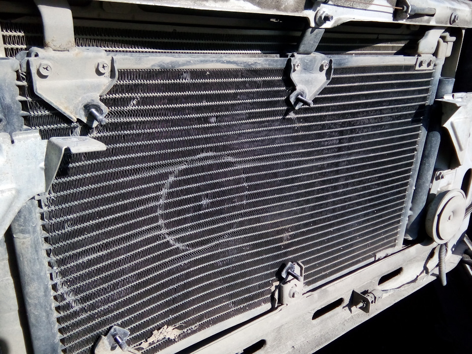

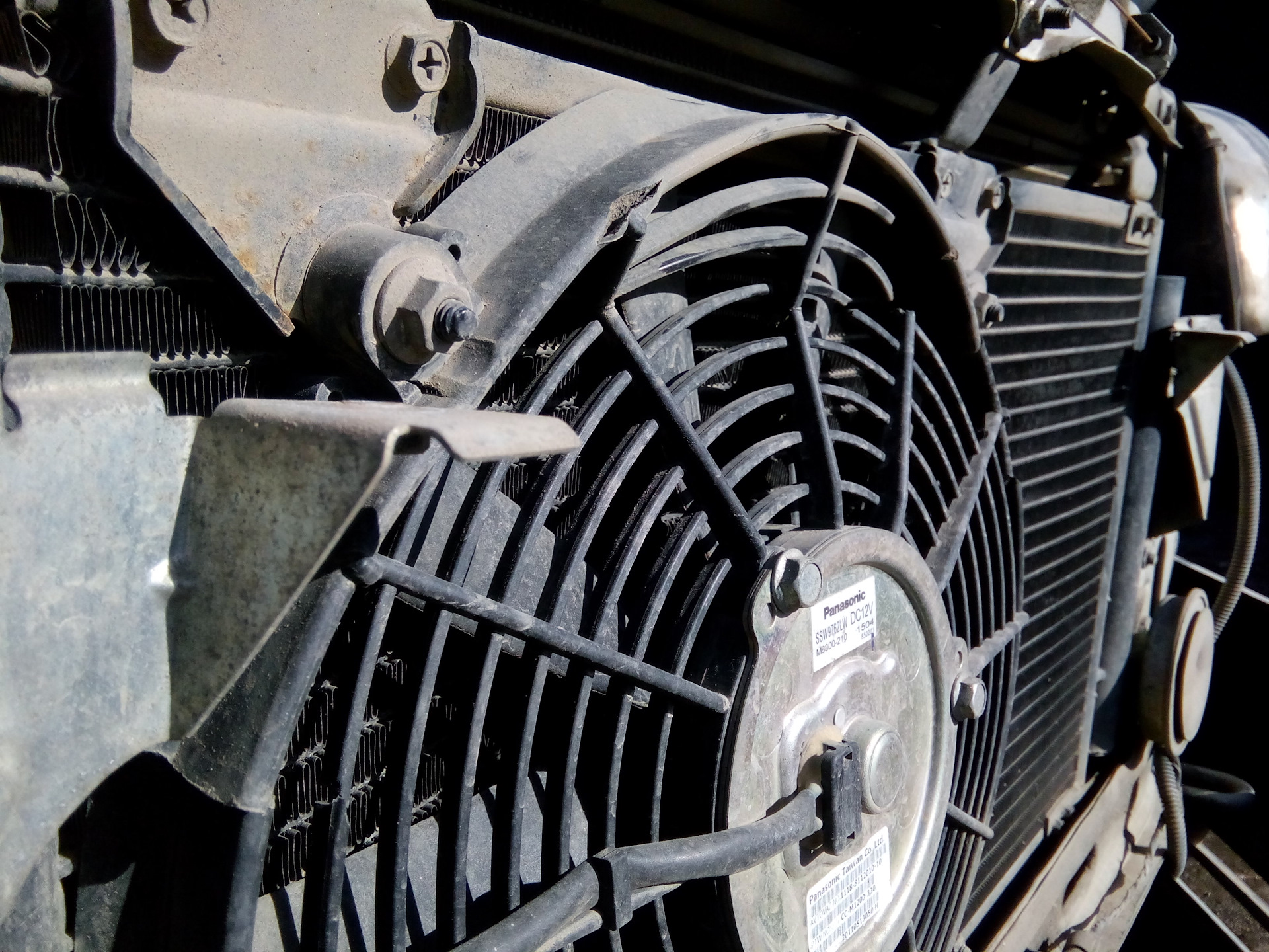

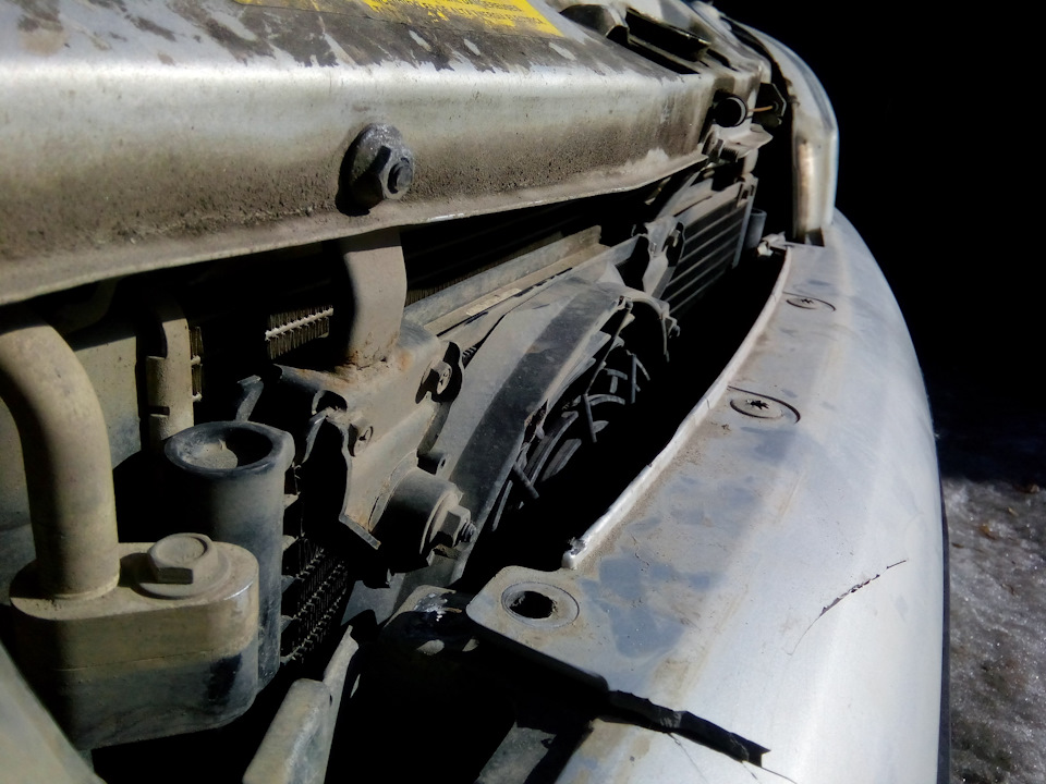

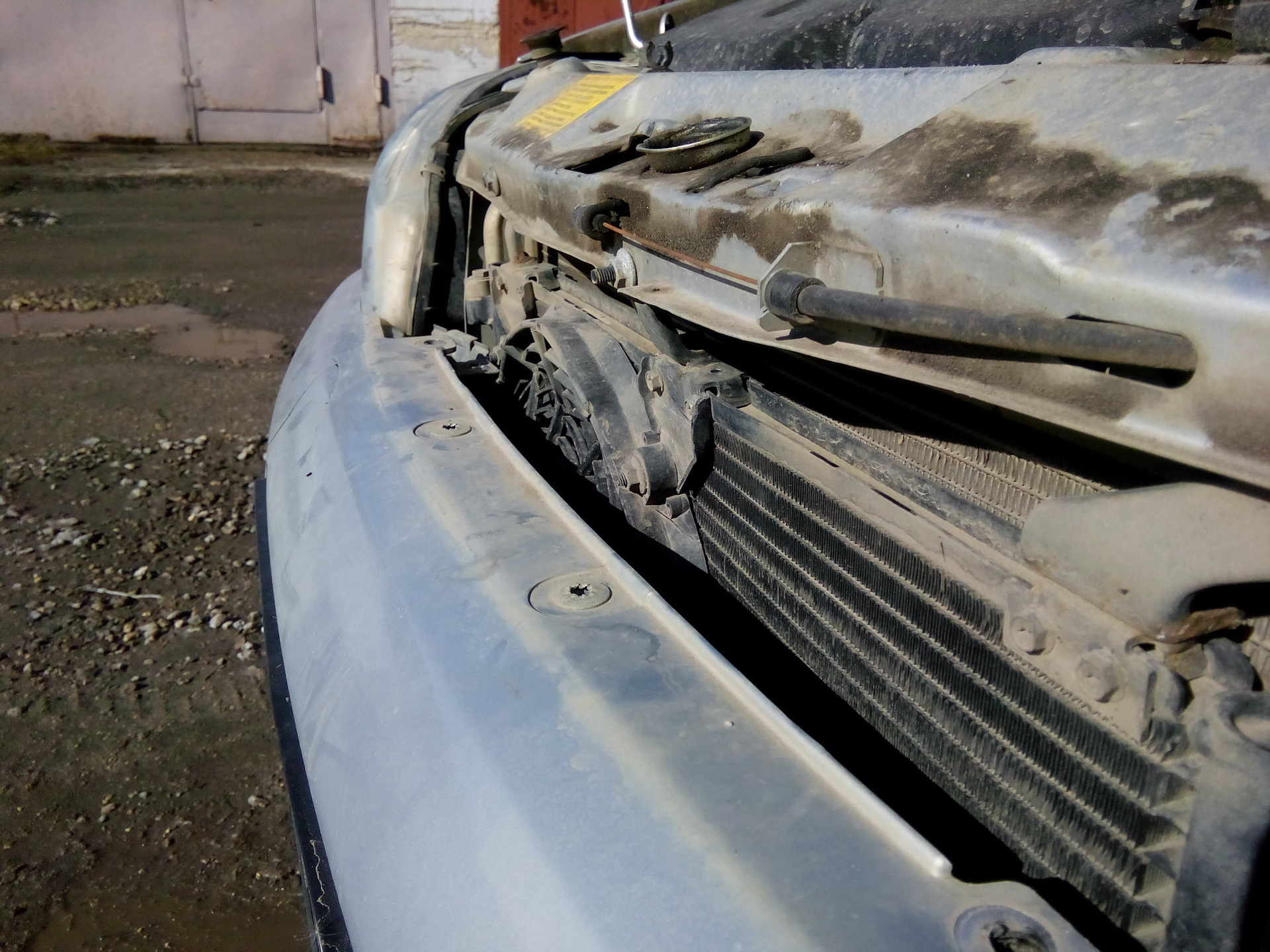

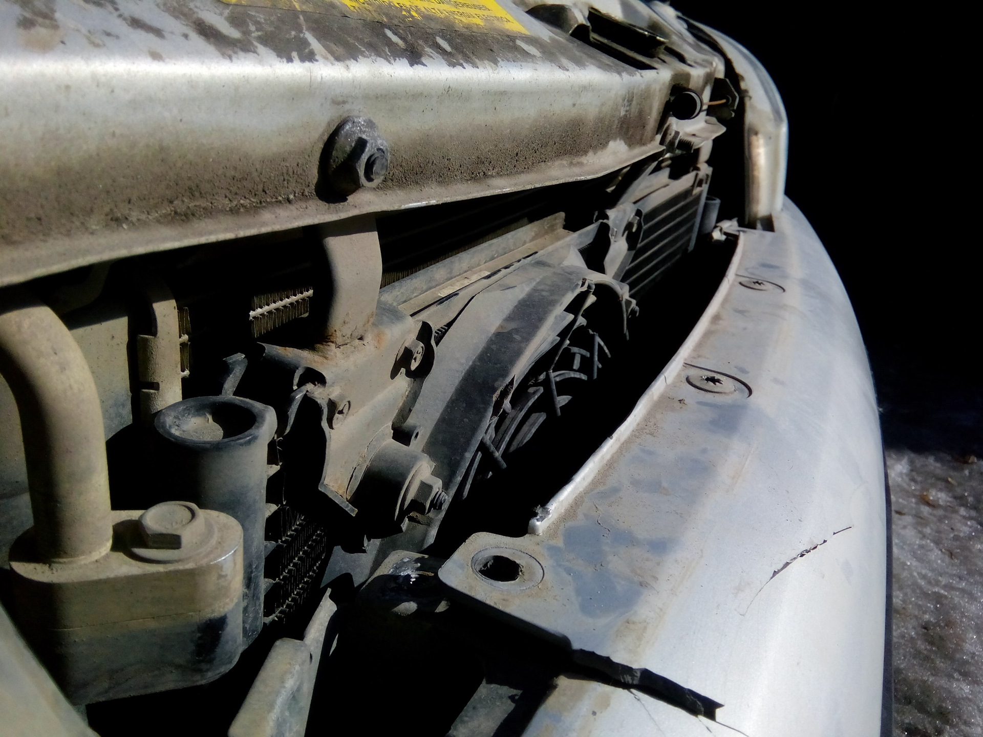

Всех приветствую, вчера выяснилось почему загорелся "джеки чан" и сегодня поехал в гараж, чтобы снять застрявший в радиаторе вентилятор.Видимые повреждения при снятии верхней решетки.

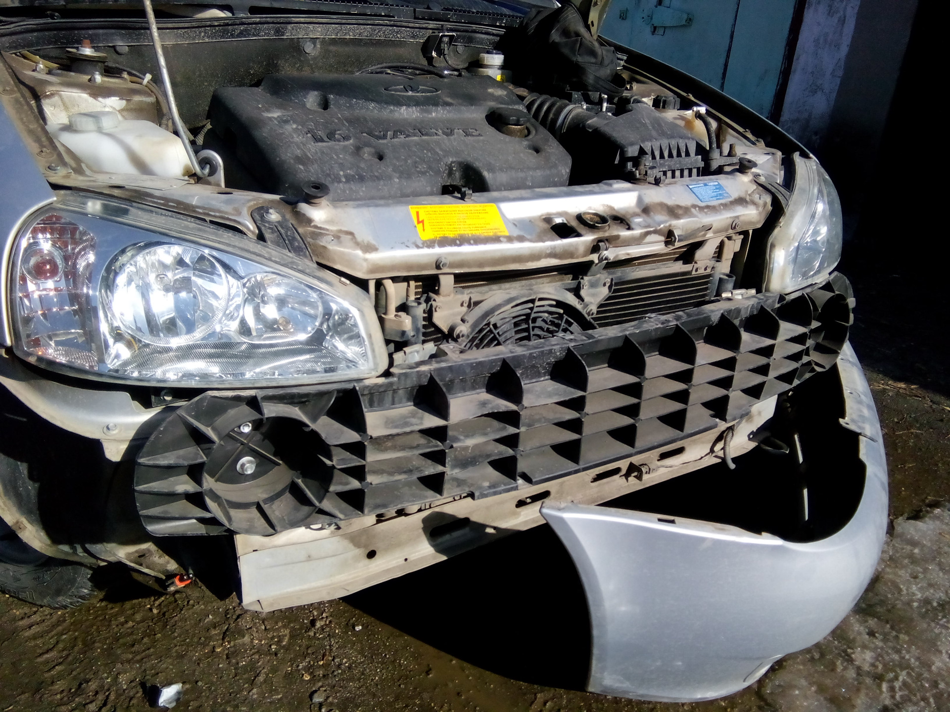

Бампер снимал первый раз, сам.Конечно пришлось покарячиться, но вроде за 30 минут управился.Т.к бампер под замену, скинул его просто на землю, дхо было лень откручивать.

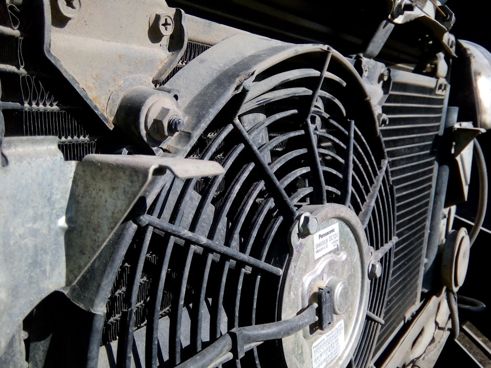

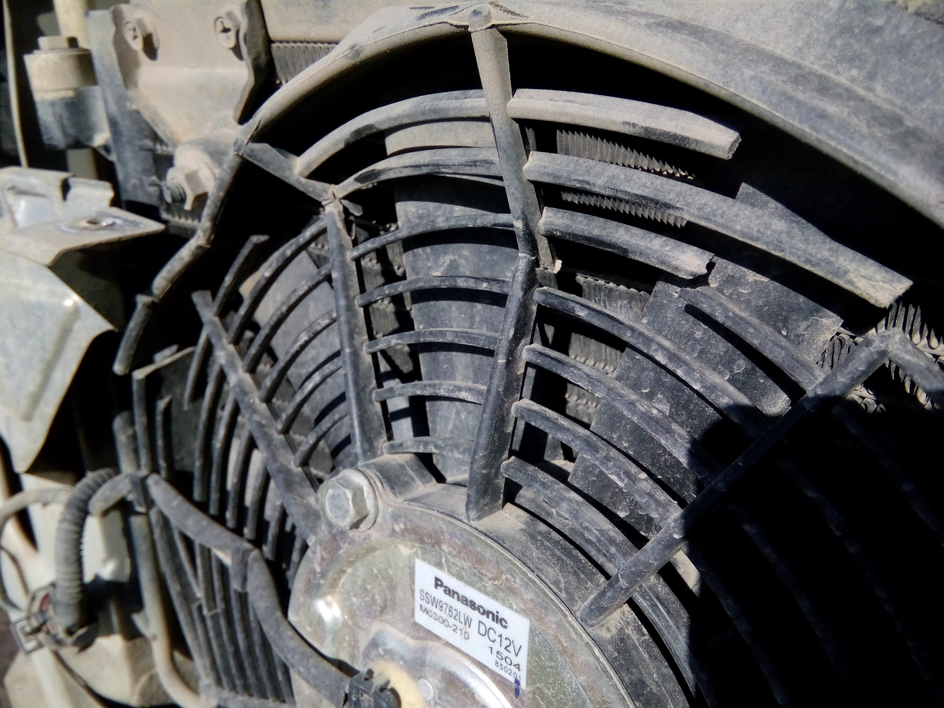

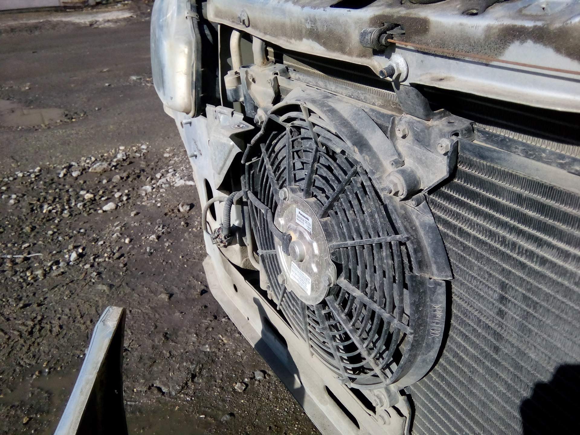

И вот он, виновник торжества.

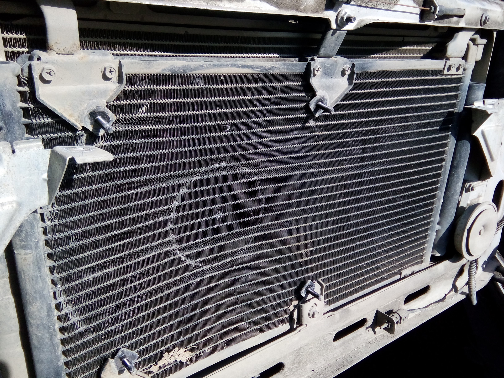

Снял вентилятор, на радиаторе остался отпечаток на память.
Крепления вентилятора тоже погнуло, слегка их вытянул пасатижами обратно, но не намного, т.к выгинается вместе с радиатором и побоялся его повредить.Когда буду обратно устанавливать вентилятор, просто подложу шайбы, чтобы лопасти не касались радиатора.

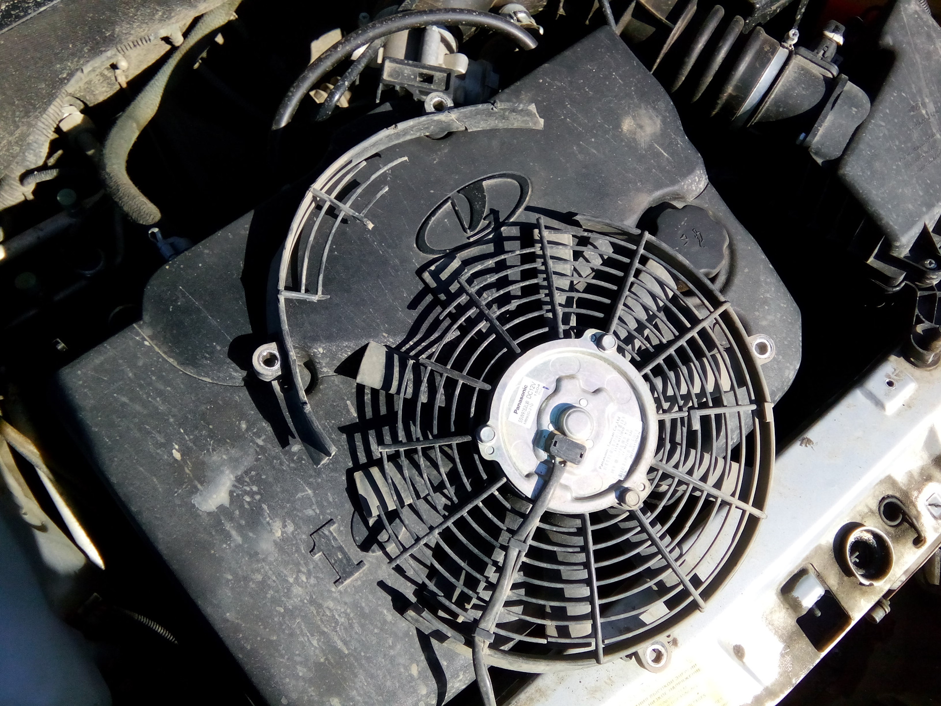

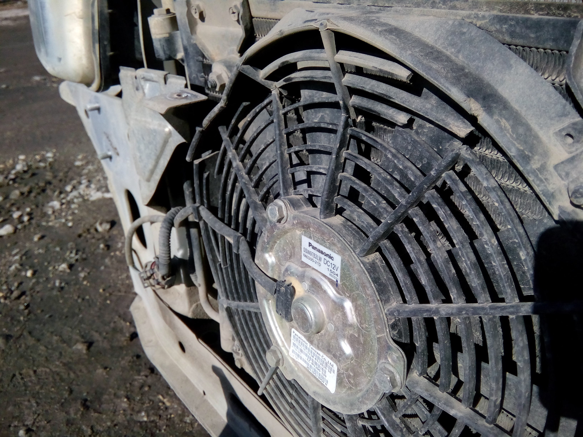

А вот в каком состоянии оказался вентилятор.
Корпусу хана, но не все потеряно, самое главное вентилятор живой.Сегодня попробую склеить корпус и на днях установлю обратно.

Если вентилятор стоит ближе к бамперу то должен дуть, если со стороны мотора, то всасывать. При включении достаточно ладошкой проверить куда он дует, если не так, как я написал, то надо + и — местами поменять на клемме

Должно быть 2 вентилятора. Может с машиной что предыдущий владелец делал? Не может стоять 1 вентилятор, т.к радиатора два.
Мне сказали что с вентилятором она бы не ехала вообще, поэтому предыдущий владелец снял

Обидно конечно. У самого тоже лежит моторчик с крыльчаткой лежит в коробочке от Лазар
от вибрации врятли клей какой выдержит
Купить диффузор отдельно сложно. Клеить не вариант. Тоже искал, но с пересылкой не вариант. Можно на разборе поискать. Я просто купил Лузар в сборе.
Все правильно у меня год проработал стоит 2500
we4273
В сборе это с радиатором?!
Ставь новый. клей не вариант. У меня при таких же повреждениях еще и основной радиатор пробило. Поставил все Лузар. Оригиналы — цена космос да еще и под заказ.(виновник ДТП так и не поверил что на з\ч "таза" такие цены)
Да по ходу придется брать новый, щас пытаюсь клеить, пластик пористый, помыл обезжирил, а клей все равно не схватывает, даже супермомент по пластику.А с другой стороны, из за сломанного корпуса отдавать 2 рубля, за по сути рабочий вентилятор ппц жаба душит. Панасоник по ходу только в сборе с радиатором идет, но там цена реально под 15 рублей.Благо радиатор живой.
Basses
нет это диффузор, двигатель и лопасти.
нех тут клеить. лузаровский купи и поставь,
По ходу придется.
