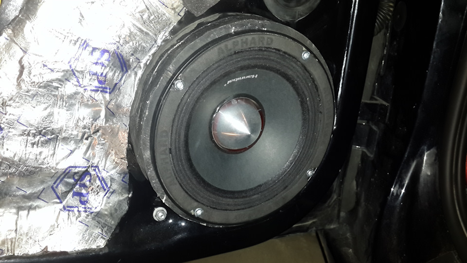

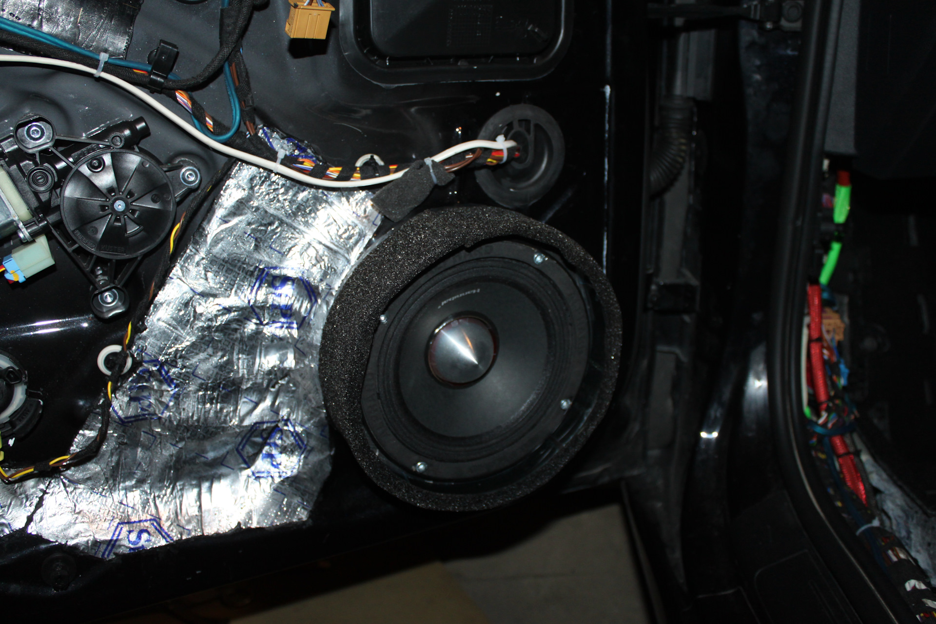

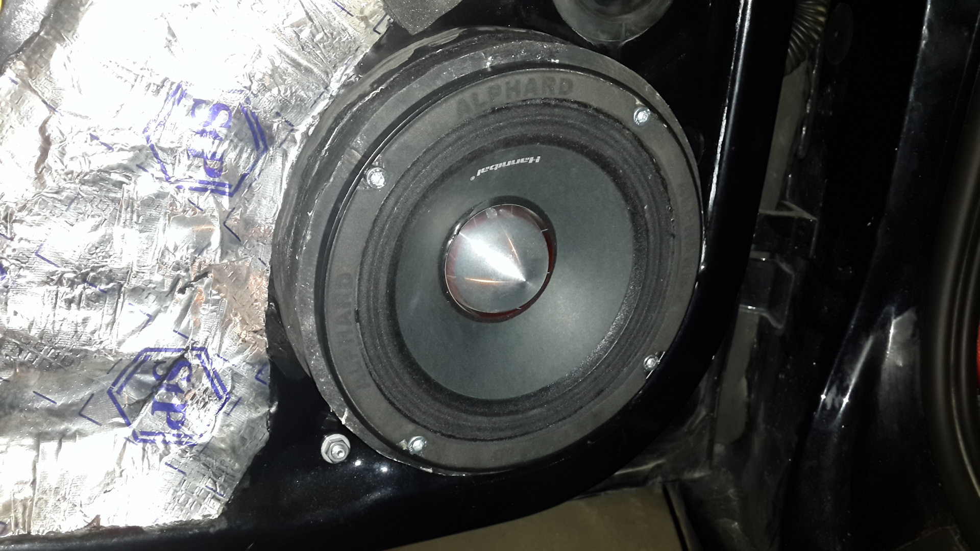

Для тех кто сомневается, в результате долгих примерок и подпилов подиумов я все такие установил эстраду 7" Alphard NB7 Pro в штатные места, без переделок обшивок. Из Шумофф М3 и битопласта(им обклеил по кругу подиум) сделал "подушку" между подиумом и обшивкой, чтобы играло в салон, а не под обшиву.

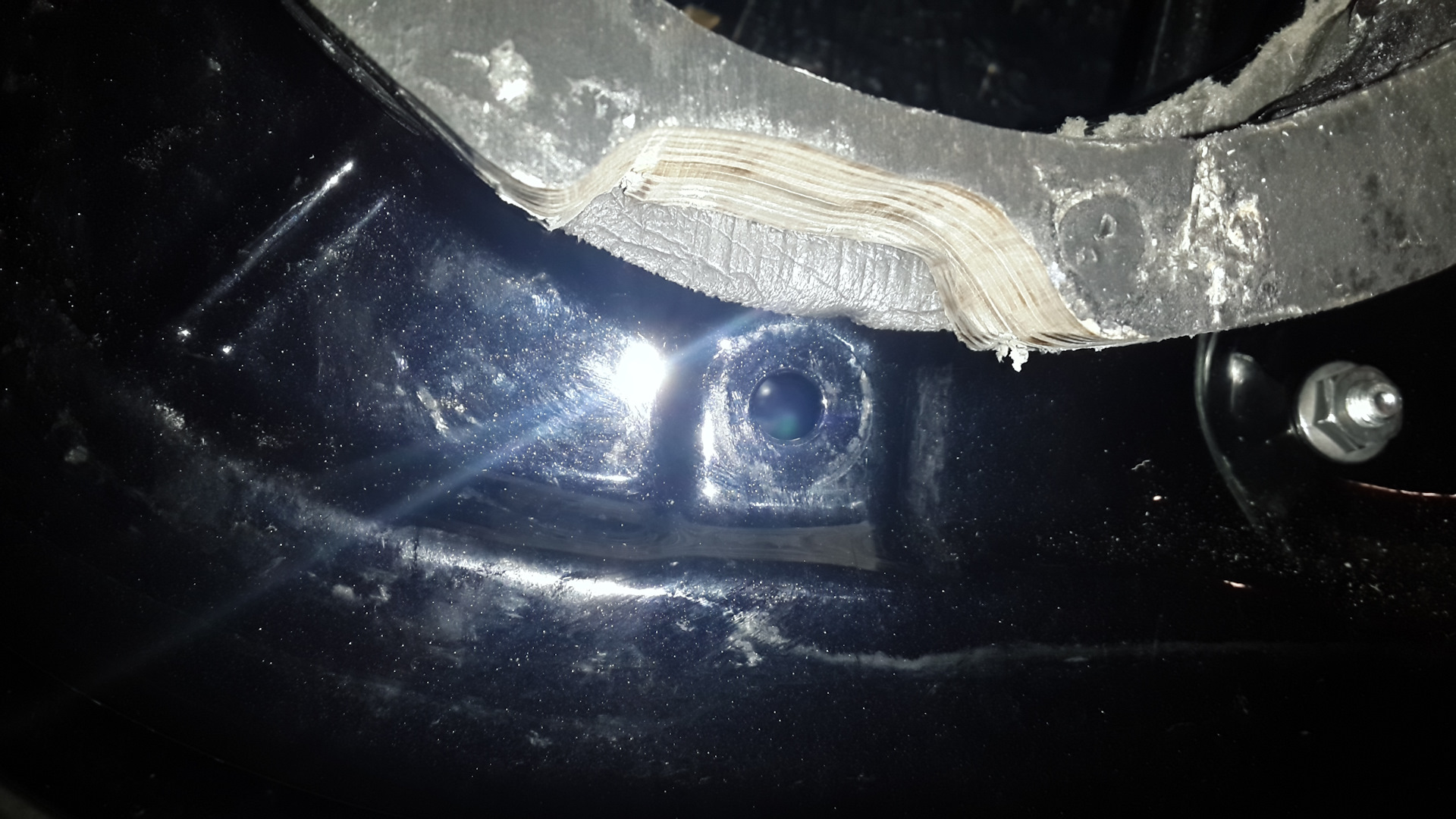

В этом месте обязательно пилим подиум, иначе кронштейн с клипсой будет упираться.

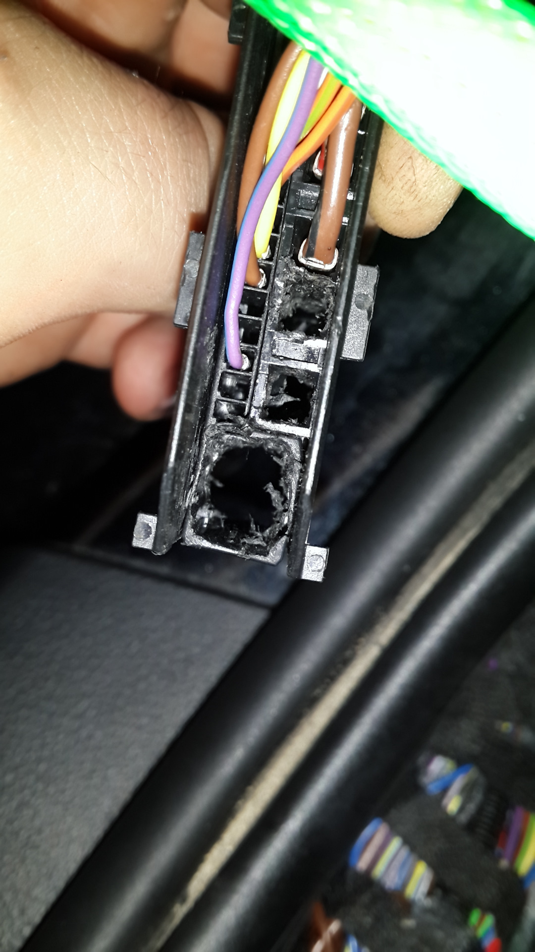

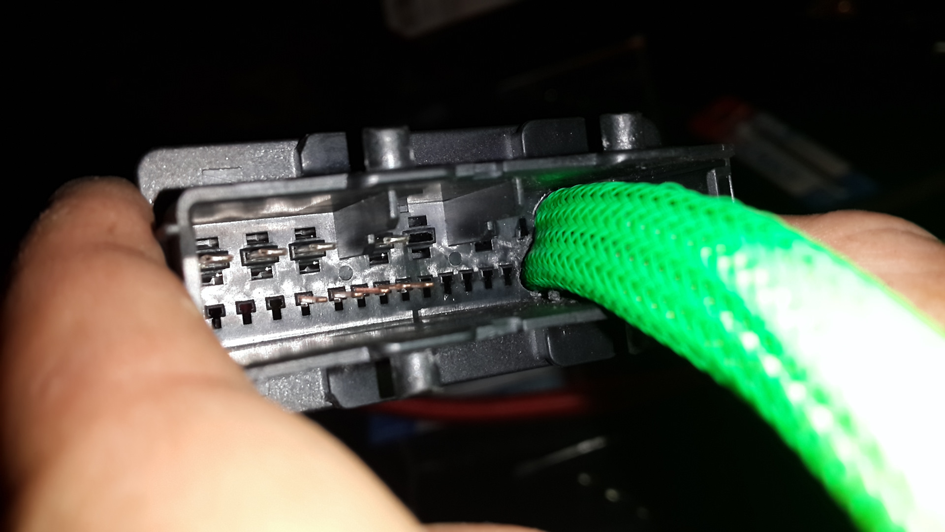

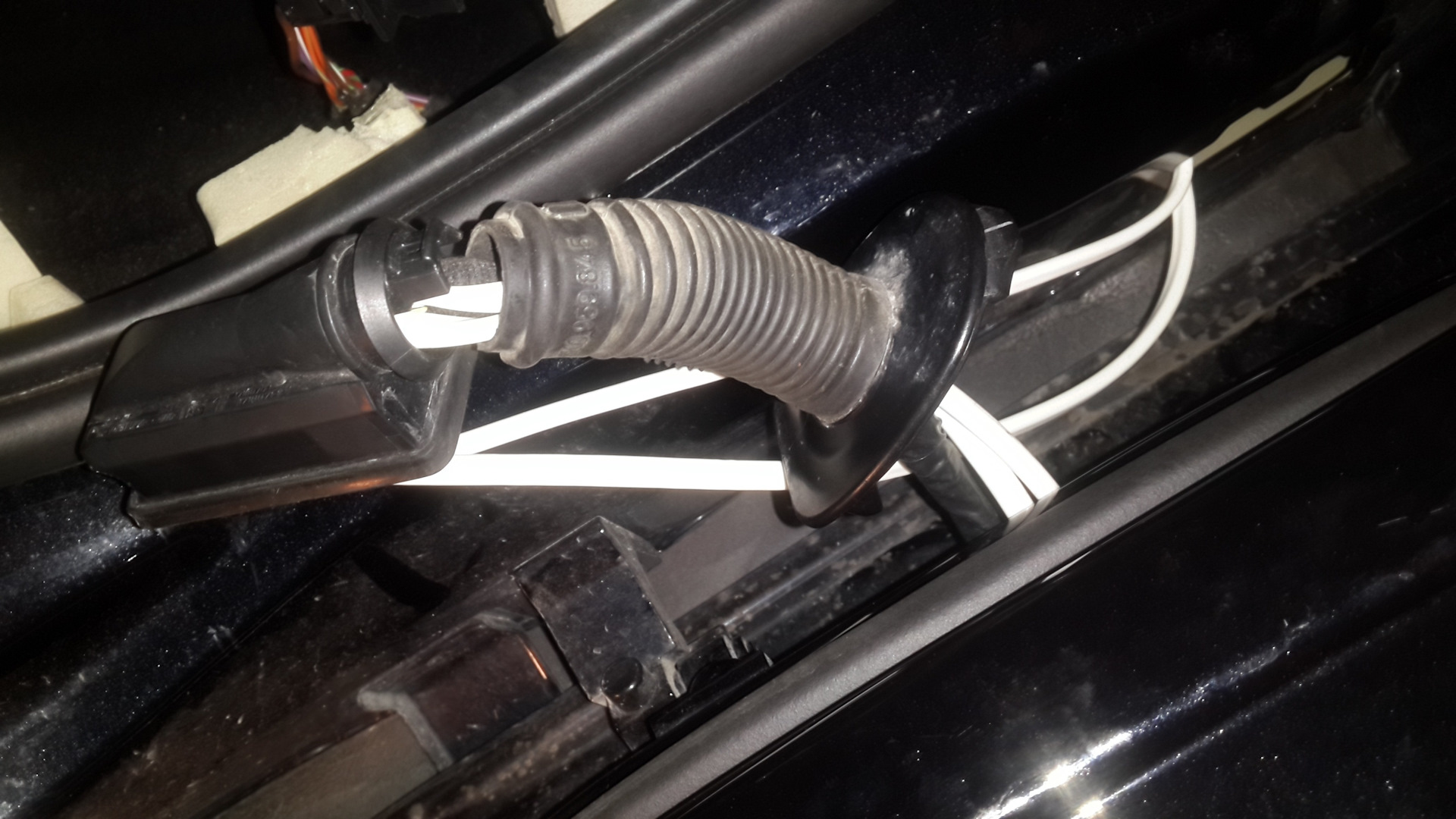

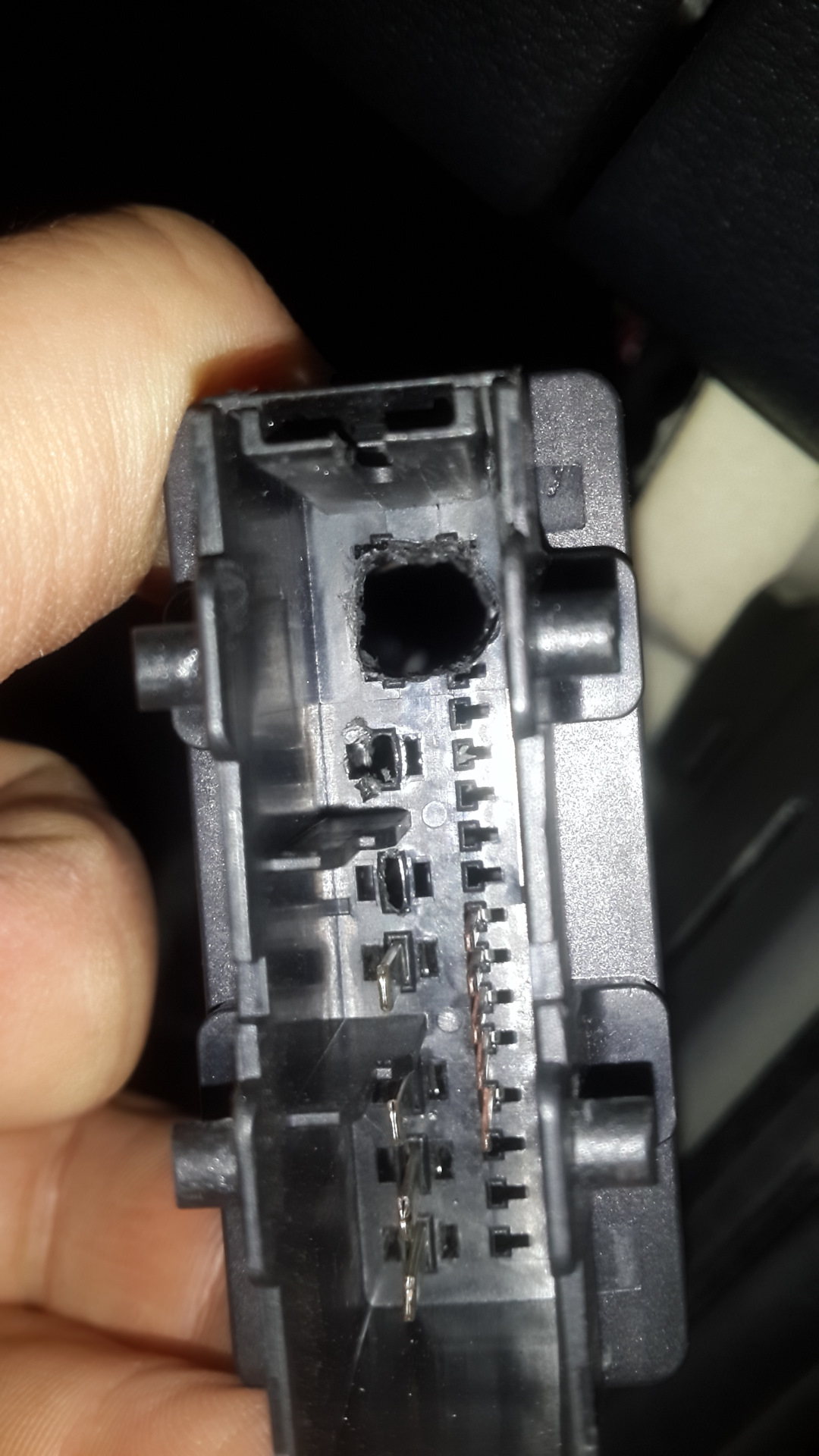

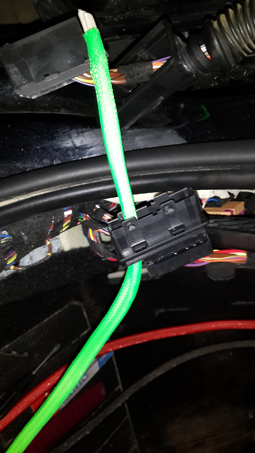

Самое морально сложное было "решиться" засверлить разъемы переходные кузов-дверь)) Но если все по нормальному делать придется все же сверлить. Стенки, где сидят пины конечно крайне тонкие и аккуратно рассверлить почти нереально, разламывает и все(( В разъем нужно завести две протяжки(одну 2,5кв. на мидбасс, вторую 1,5кв. на твитер-рупор). Все разъемы разбираются, половинятся, ломать больше ничего не придется.

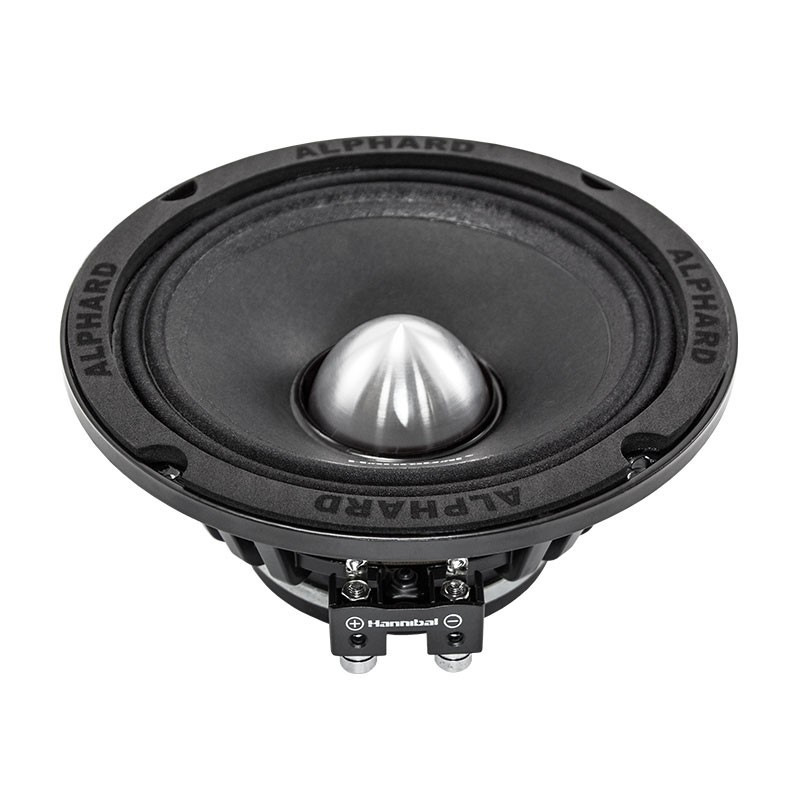

Покупал их немного б/у за 4500р(при цене новых на прошлое лето 7900р). О впечатлениях… это громкая середина на неодиме, без намека на мидбасс. Запас по громкости очень приличный, соотношение качество-громкость отличное. Без мидбасовых динамиков(у меня их нет и не планирую пока пилить обшиву), либо без сабового звена слушать не комфортно, низов из них совсем не достать. Питаются у меня 4-х канальника Dragster 180W на канал. Катаюсь всегда с сабом даже зимой, все норм))

Зато они очень громкие, и отлично отигрывают середину, но к ним нужно ставить либо мид либо сабик обязательно
Я про это и написал. Многие удивляются, когда садятся в машину, как даже без рупора они играют высоко!))
У меня в ниве стояли они без рупора, но с Сабиком, все кто слушал искали куда же я спрятал вч)))
