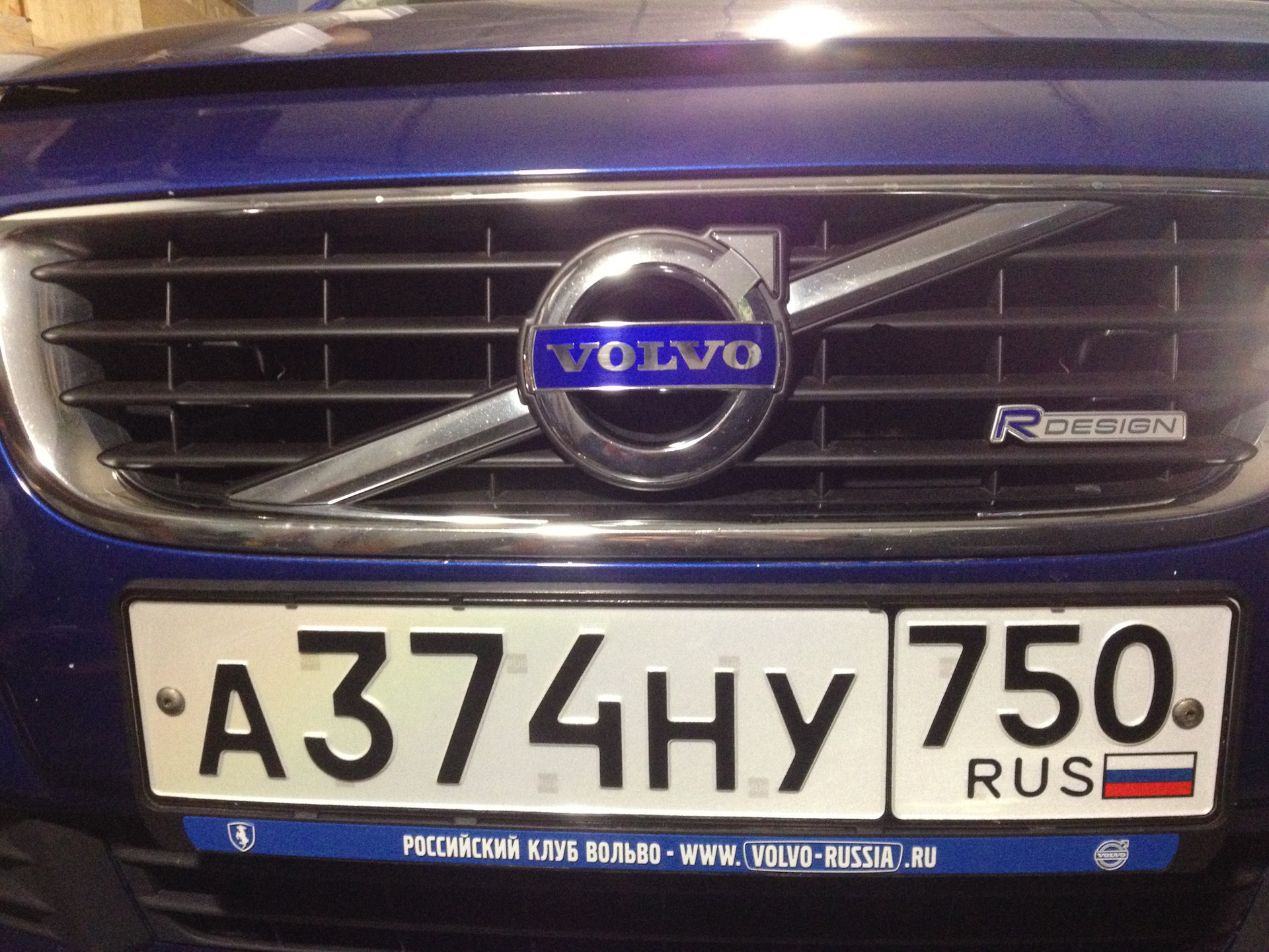

Номера ждал совершенно иные. Хотел 737 с очень подходящими для меня буквами, нашел, где взять, однако после 3 месяцев ожидания получил намороз. Психанул и поехал играть в рулетку.

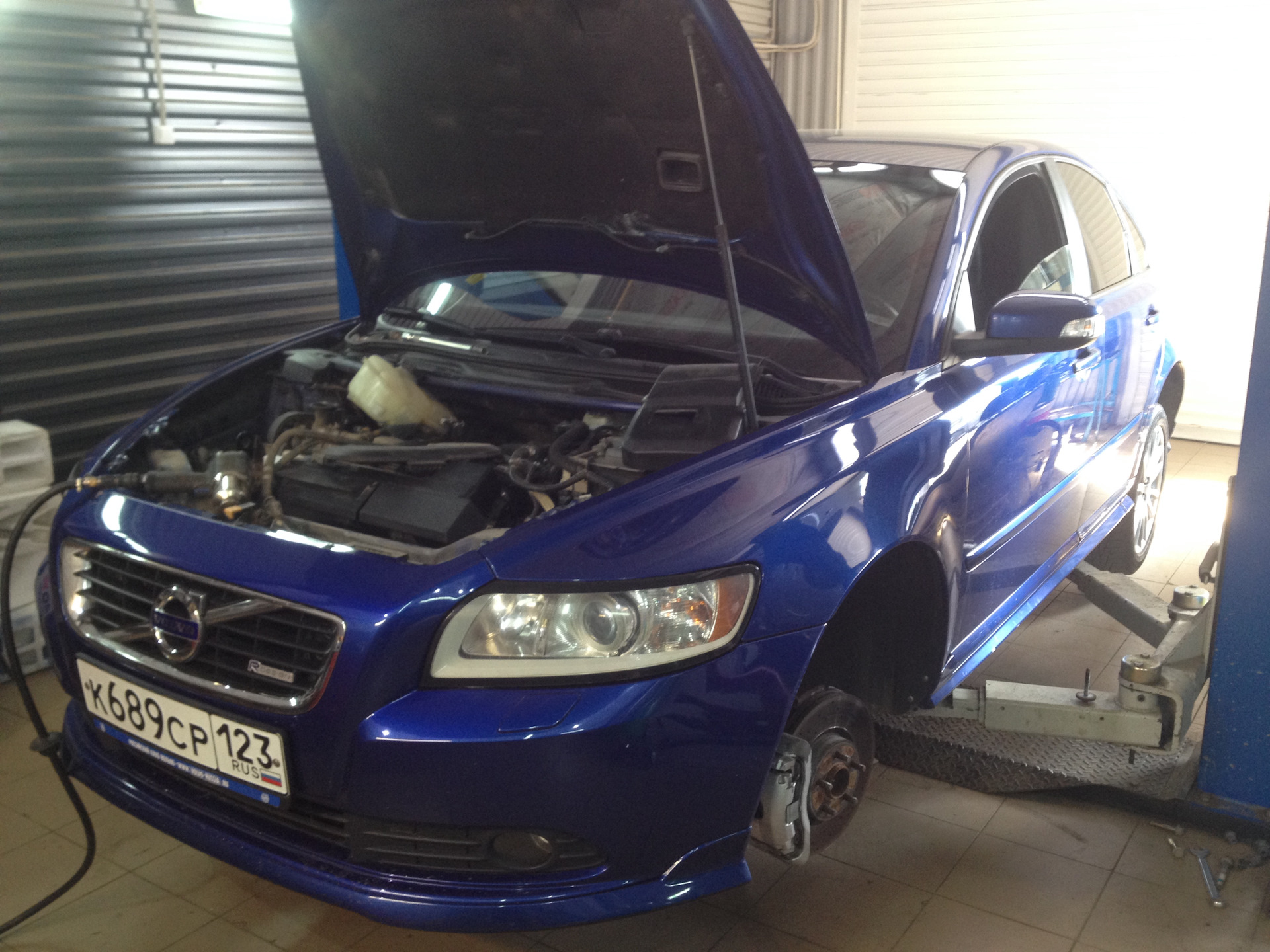

2) Кто следит за машиной, видели маленькую неприятность после мойки, а так же чудо посылку с хорошим комплектом запчастей. Начнем поочередно.
А вчера было самое интересное! Запчастями к крупному ТО запасался давно, приближался пробег 120 тысяч, так что основной нацел был на мотор.В моей чудо посылке уже лежал комплект ГРМ фирмы INA, помпа Dolz, все фильтра, соленоид ГРМ и шоколадный освежитель в салон))
Но этого было явно мало, чтобы мои планы были закрыты полностью!
Знаю, что сотни раз всю эту информацию писали ранее, однако, не поленюсь и пропишу номера каждой детали, что была мною куплена, подарена мне и установлена в этот раз.

Конечный перечень был внушительным.
Сразу скажу, что я не имею навыков и места, чтобы все работы делать самому (к сожалению), однако, старался принимать участие в обслуживании авто максимально, чтобы не мешать мастерам, но и учиться делать все самостоятельно.
Попутно поменяли антифриз, тормозную жидкость и скинули ошибки, которые оставались от прошлых проделок мотора, заправили кондиционер и почистил дроссель. Машина стала вести себя совершенно иначе! Может самовнушение, но надеюсь, что это на самом деле так, а не обман. Знаю точно, что ходовка стала иная и за мотор можно не переживать)) Так что крутим дальше! На подходе задняя часть ходовки и можно начинать запасаться приятностями для Изоленты.

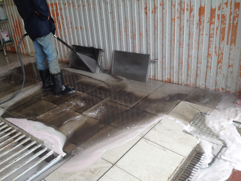

Не боялся, когда вот так из "брандспойта" радиаторы промывали?!-))) Обычно чищу парогенератором на мойке! Ну дело то своё — житейское!
С состоянием радиаторов решил, что если погнёт, то буду заказывать новые. Близко не мыли, поэтому все прошло успешно.

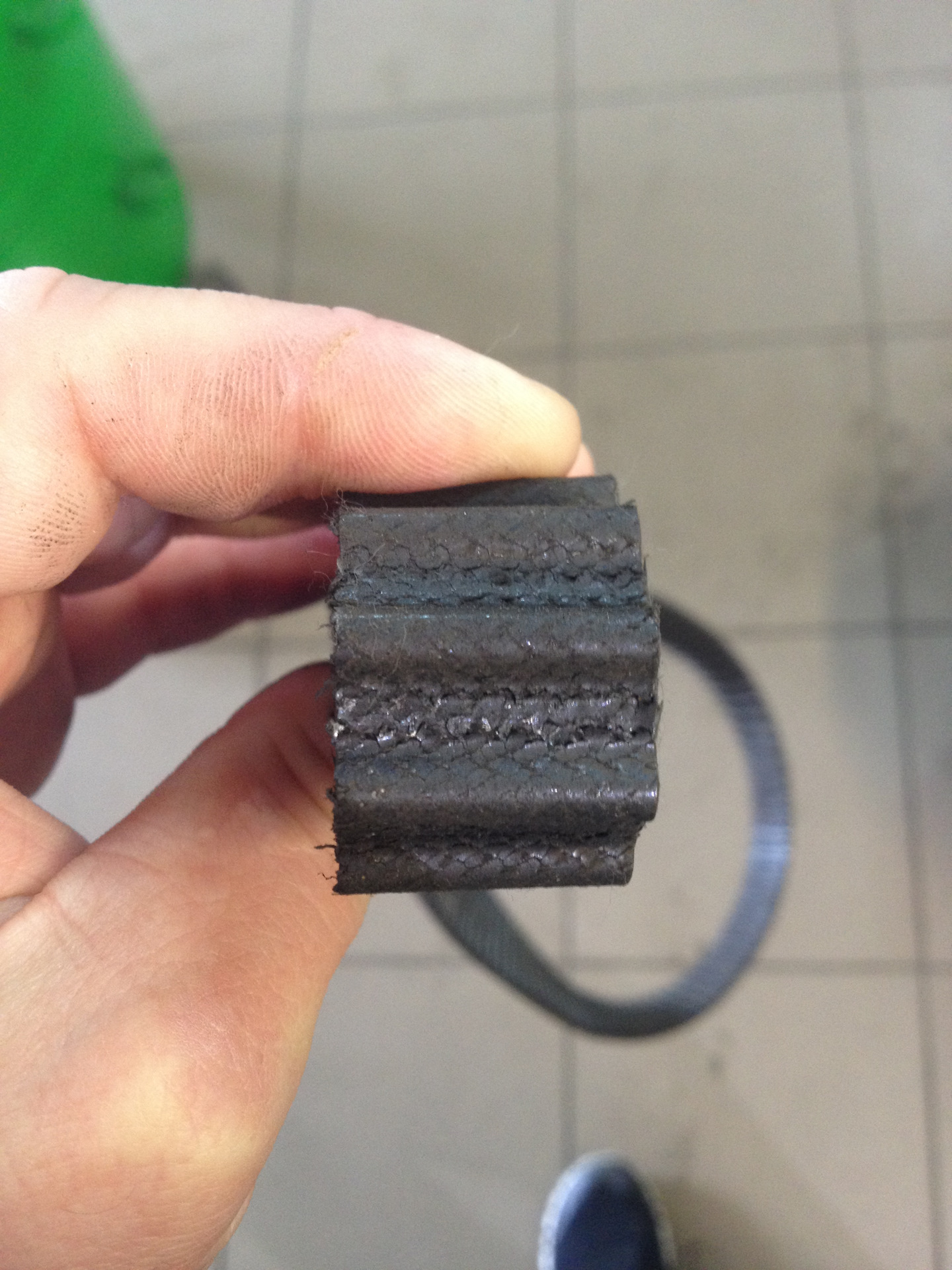

Да, много чего сделал, но я не понял по ГРМ, что там такого страшного на фото?
Видимо, имел ввиду поперечные трещинки в основании зуба.
Ну не знаю, я там вижу армированную нить.
Да сегменты отслоились уЖо от плети ремня-)))
Да прям страшного ничего, но ремень уже стал трескаться. А покрутить я люблю моторчик. Так что не жалею, что ГРМ менял.
