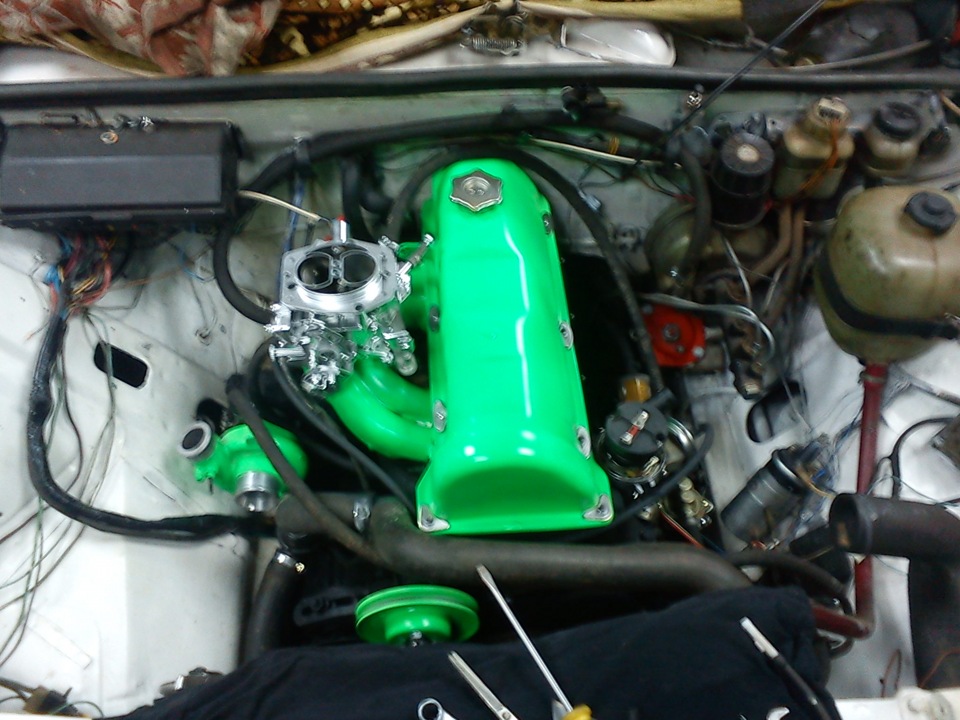

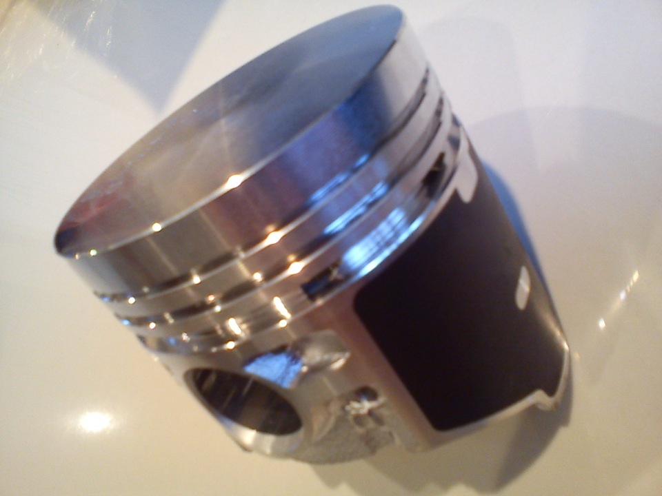

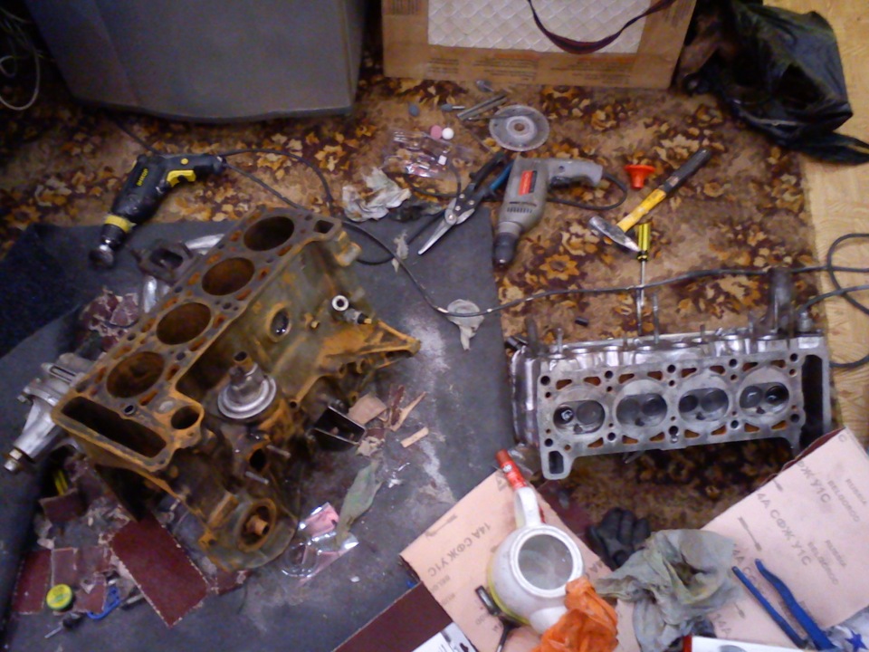

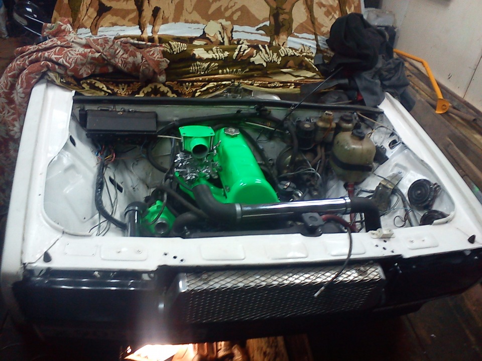

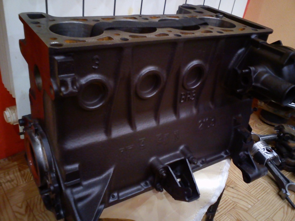

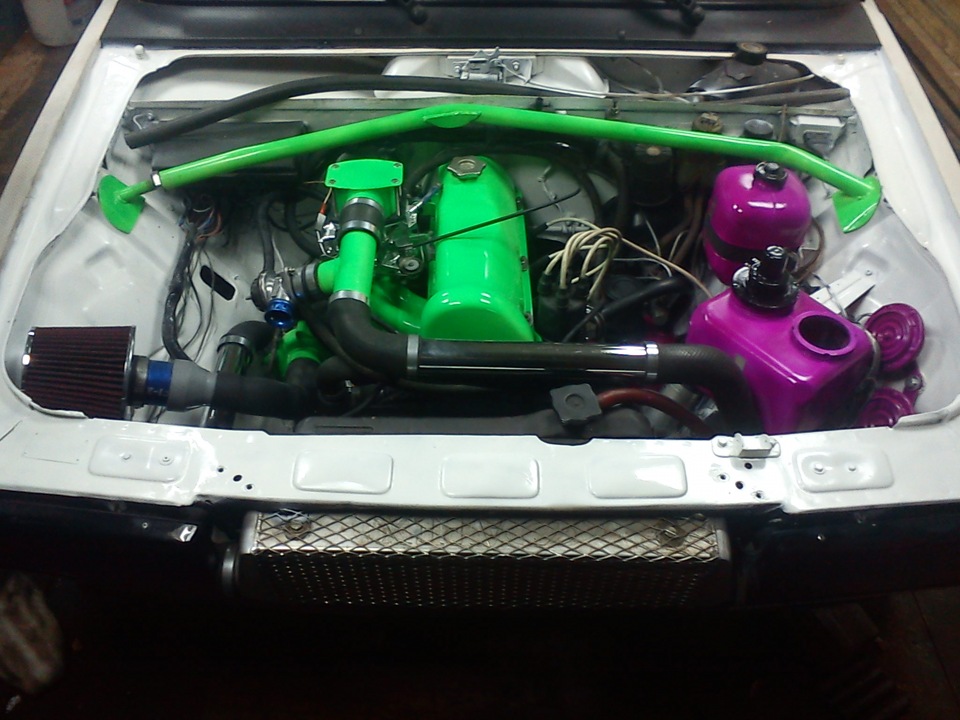

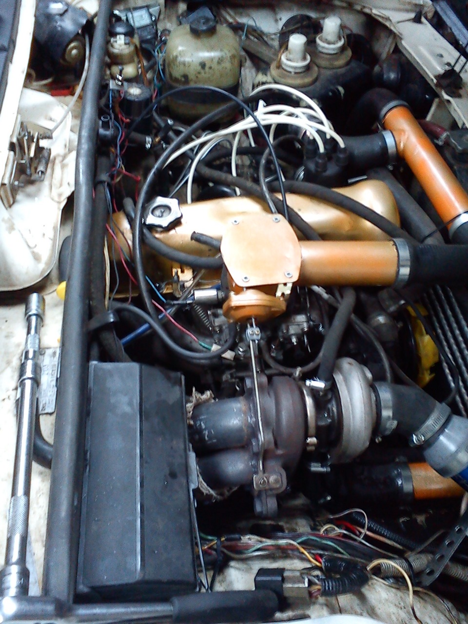

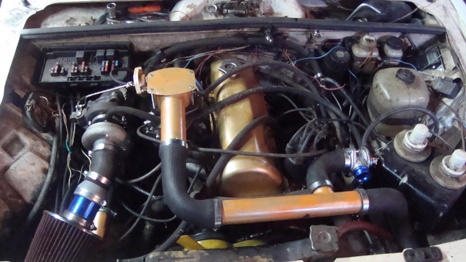

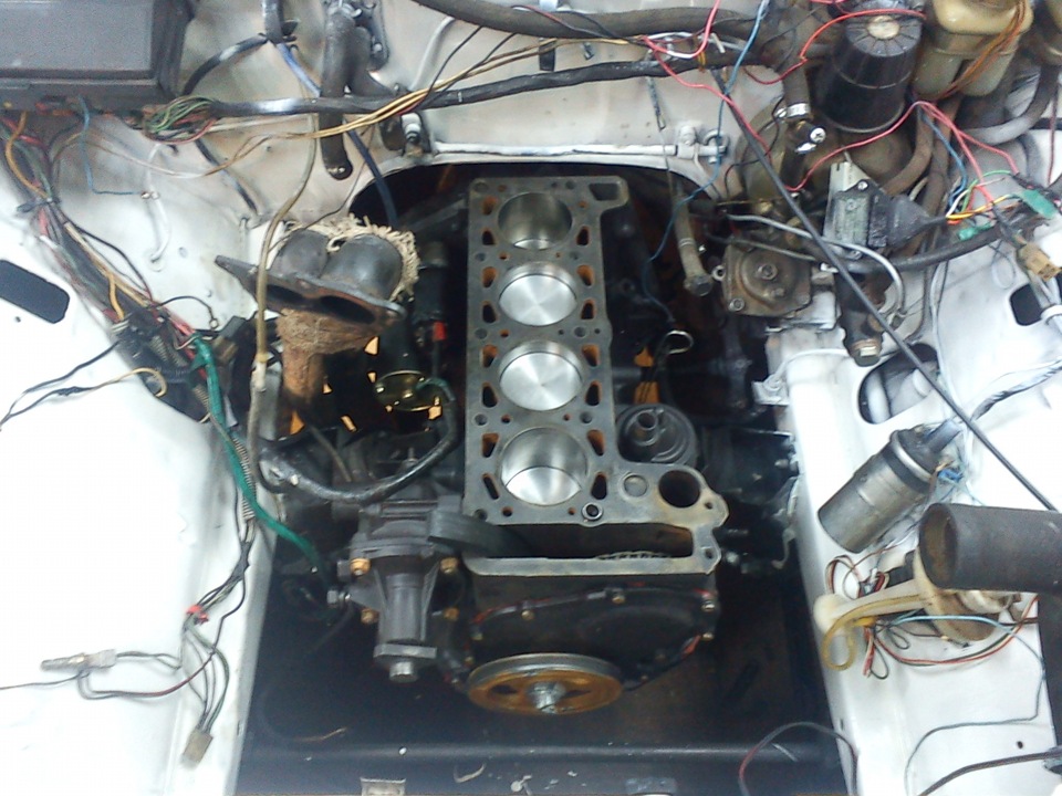

Заранее был подготовлен как-бы новый расточенный 03-ий блок со шлифованным коленом, расшарошенными каналами фризерованной в 3мм башкой, автоматическим натяжителем, тифлоновой поршневой с копресухой в 12атм, блок облит термостойким чёрным матом

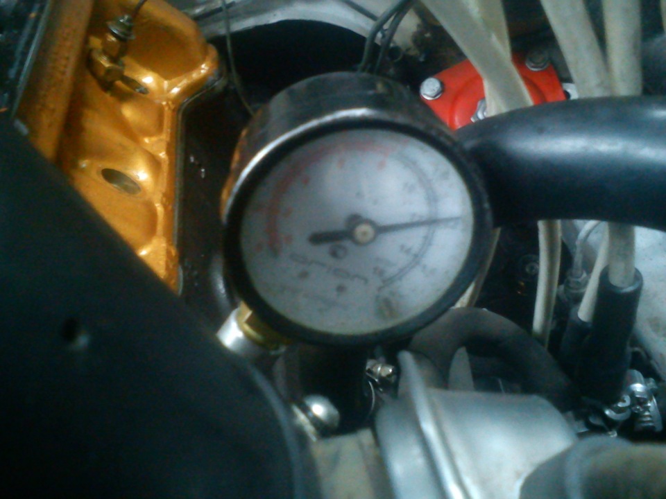

сильно не давили, но может больше бара дунуть актуатор не даёт ;-]
А турбина сколько давит?
