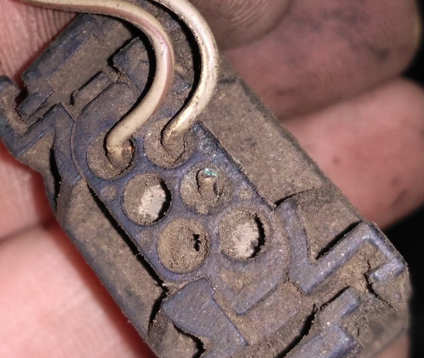

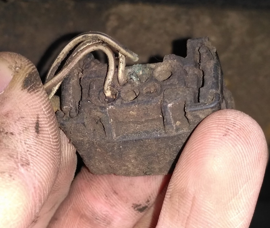

Спорадически возникала ошибка "Air Susp.Inactive" и "HDC InActive", пневма становилась в нейтральное положение и не регулировалась, иногда помагало выключить/включить зажигание, рули от крайнего до крайнего положения, а иногда просто проехать по трассе и исчезало само. Замечал закономерность что в момент возникновения ошибки это сопровождалось или поворачиванием руля или проездом неровностей. Была и вся гирлянда по АБС и ДСЦ (возможно, только по какомуто совпадению, а может и всвязи с неисправностью пневмы) Большая часть советчиков приговаривали датчик угла поворота руля, и я уже собирался его снимать, но появилась возможнось просканировать Инпой, благо пневму она видит. В итоге приговорен передний левый датчик положения кузова.
Снял колесо — и проблема налицо: старость.

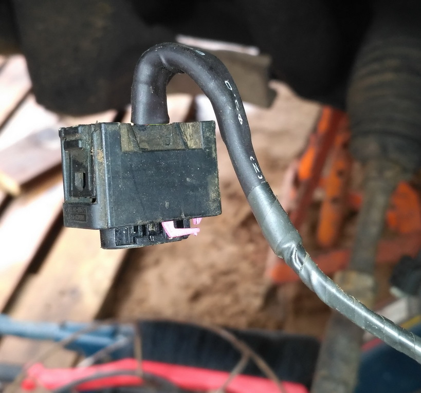

Все восстановлено плюс в схожем состоянии были многие другие провода, в том числе и сервотроника (вот-вот и оборвуться, изоляция расстрескалась от потери эластичности). Все восстановлено и "укутано" должным образом. Спасибо за внимание.
П.С. Само собой разумеется, что мое решение не панацея, это мой частный случай, и все приводимые другими пользователями причины могут иметь место. Мораль — всегда нужно искать неисправность от простого к сложному.
