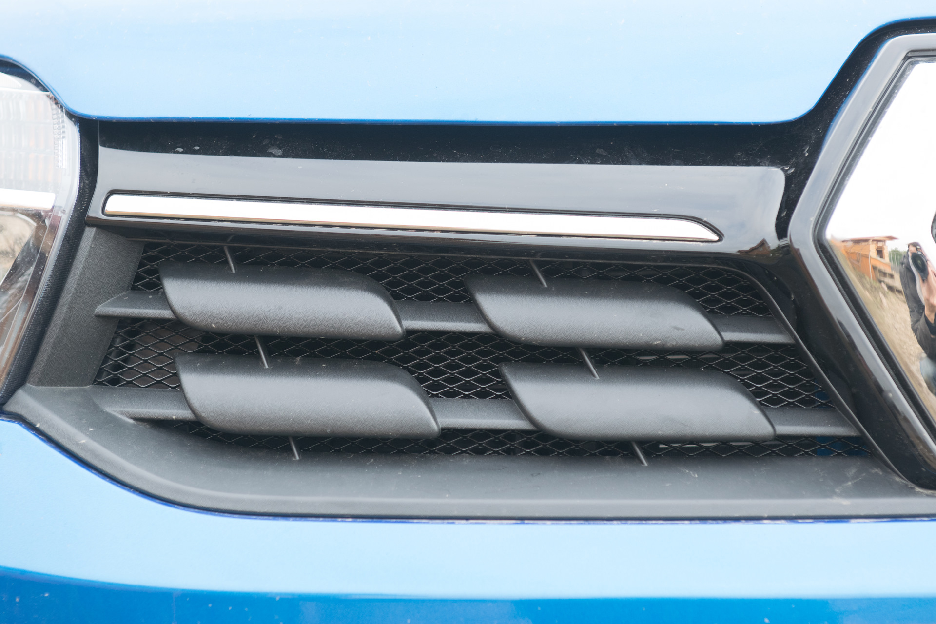

Установил сетку для защиты радиатора от камушков и насекомых. Купил ее у дилера.
Номера:
7711540302 — 20 см шириной.
7711540303 — 30 см шириной.

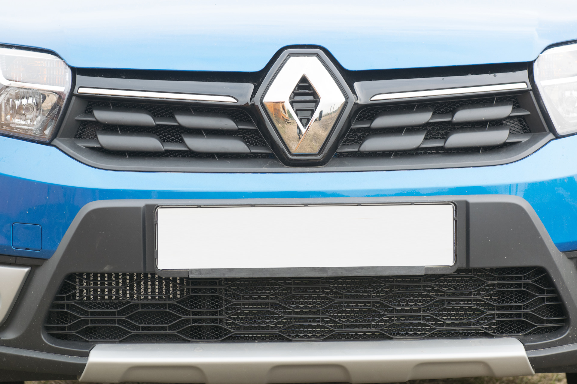

Взял ту, которая 30см шириной. Режется сначала нижняя часть, остаток идет на две половинки верхних.
Чувства противоречивые возникли, протанцевал я с ней с утра и до позднего вечера. Самое сложное было — снять бампер, второй раз делать сам я это пожалуй не буду. Но с другой стороны никто бы так аккуратно не поставил в бампер сетку, так как я сделал верхние крепления впотай и стяжек нет вообще. Снизу стяжки видны, но не бросаются в глаза, как я это видел на многих фото. Думаю у дилера мне бы так никто сетку не мучался бы ставить, просто скрутили бы стяжками как попало и на том и порешили бы.

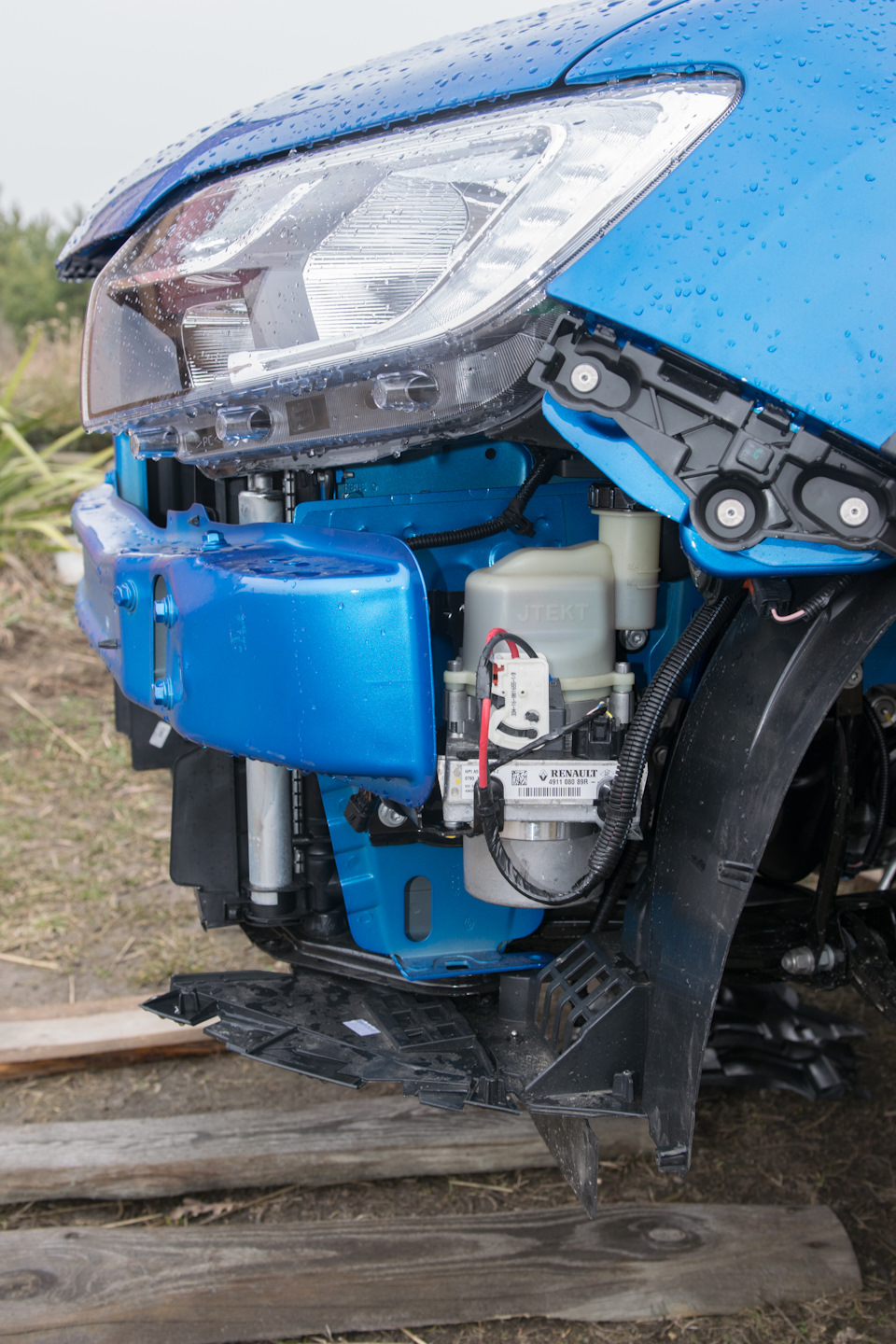

Откручиваем все, что можно открутить снизу бампера, колеса я снял передние, отгинал подкрылки, чтобы отогнуть защиту бампера, иначе туда не подлезть, затем долго мучался, как снять защелки, в итоге взял кучаски для ногтей, там металл прочный и лаком вскрытый — не царапает краску, острую часть кусачек я приплюснул и ими давил на защелки.
Фото защелок ниже:
Я бы отбил руки тому инженеру, который сделал такое крепление. Сделано не для людей, или не понятно каким инструментом снимать бампер. Может у них съемник есть специальный?

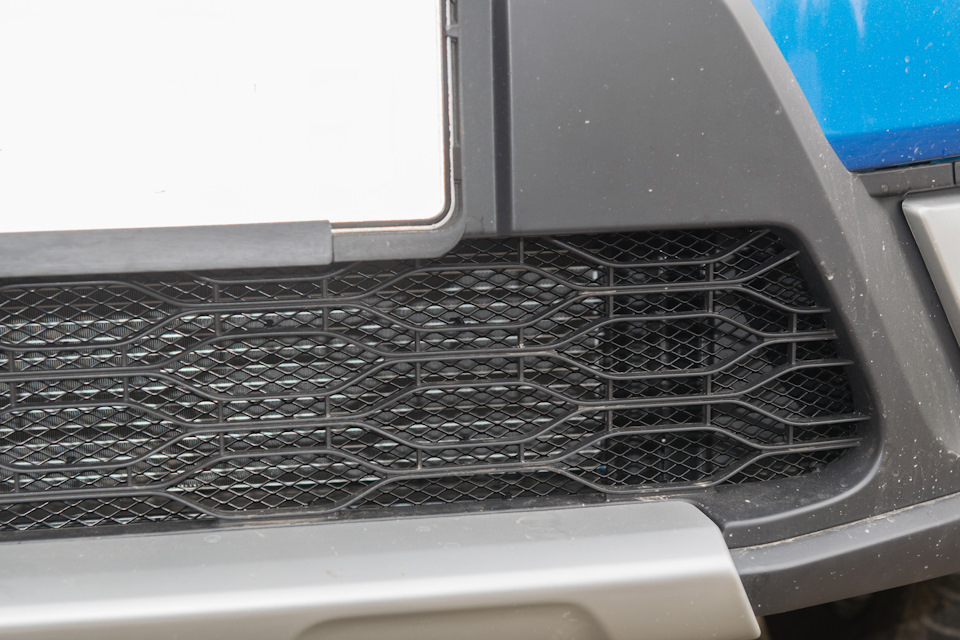

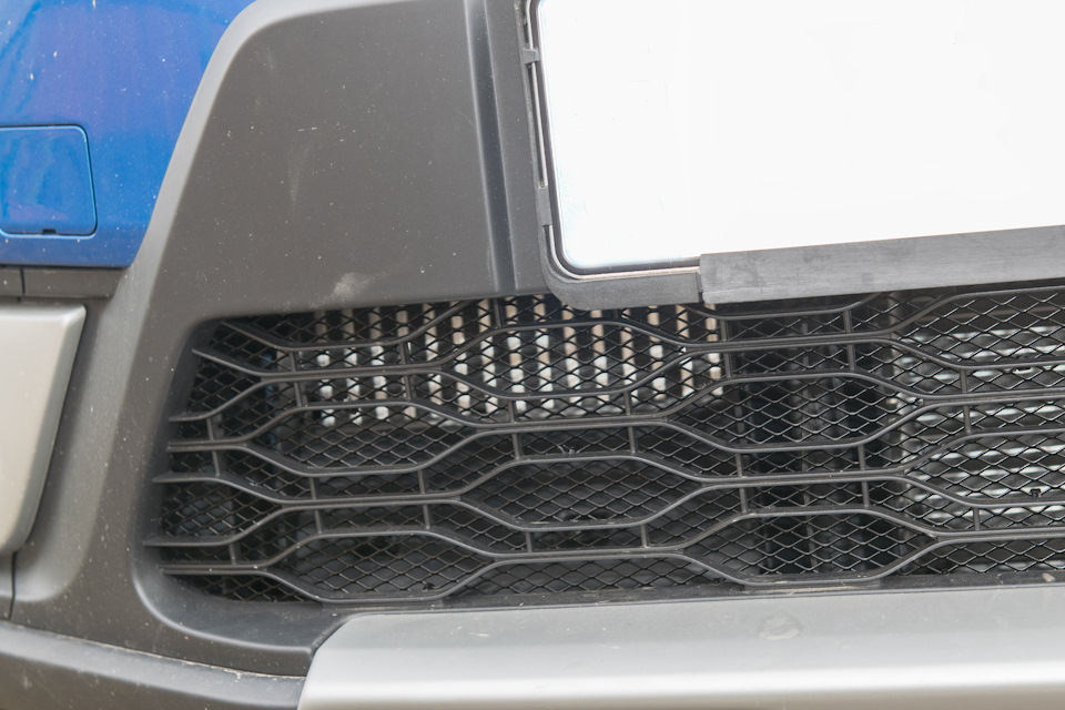

Забрал бампер в дом, в доме уже спокойно прикрепил сетку хомутами 3М 100*2.5 мм, сверлил сверлом отверстия на 2.5 мм по металлу.
Крепил несколько часов с вырезаниями, подрезаниями, заводом стяжек, натяжкой, обрезкой. Второй раз бы повторить эту процедуру не хотел, внутренние части бампера снять нельзя, они на заклепках и приходится извращаться со всех сторон.
Но результатом я доволен, теперь я спокоен. Обратно одевается он проще, защелкиваются бока, затем закручивается верх, затем низ.

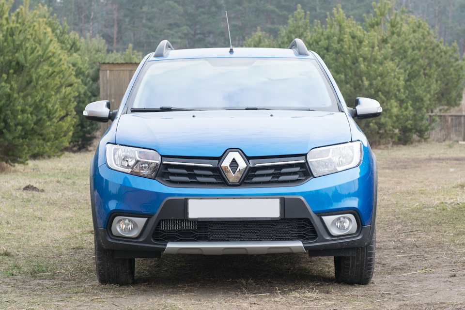

Результат:
