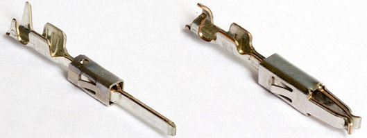

Для начала — основные пины, цены VW/AUDI и TYCO, ремонтные провода:

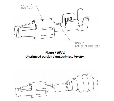

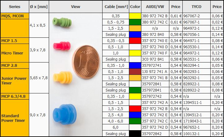

Для использования во влажной среде (вне салона авто) нужны также уплотнители:
Правильный обжим провода с уплотнителем:

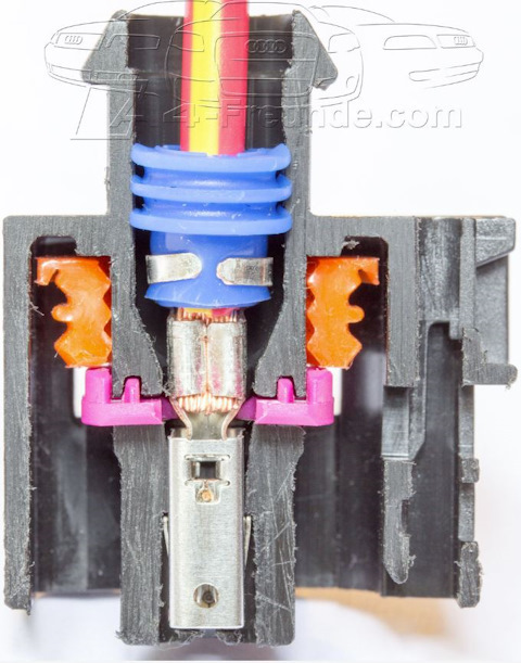

Вид установленного пина в разъеме в разрезе:

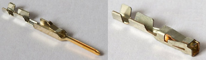

И подробнее о наиболее частых пинах, без номеров TYCO (что в таблице выше):
MQS — Micro Quadlok System – ширина контакта 0,63 mm
| тип | ------ | сечение | --------- | папа | -------------------- | мама |
пин ______ 0,25-0,35 mm² __ 61 13 1 383 672 ______ нет
провод ___ 0,5 mm² _______ 000 979 012 E _______ 000 979 009 E
пин ______ 0,5 mm² _______ нет ________________ N 907 647 01
провод ___ 0,75 mm² ______ 000 979 165 E _______ 000 979 164 E
пин ______ 0,75 mm² ______ 61 13 1 393 723 ______ 61 13 1 393 724

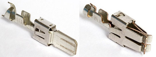

Маму (ориентировочно 000 979 134 E) в крайнем случае можно взять в ВАЗ запчастях. В колодке для магнитолы 8 пинов с проводами — 80 рублей (1 евро):
Он же — контакт "лира 2.8мм", 5руб/шт, качество хуже оригинала, если под рукой нужных нет:

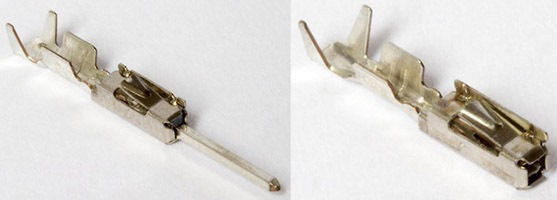

MCP1.5 — Multiple Contact Point – ширина контакта 1,5 mm
пин ______ 0,2-0,35 mm² ___ нет ________________ A 018 545 87 26
пин ______ 0,35 mm² ______ N 103 360 05 ________ нет
провод ___ 0,5 mm² _______ 000 979 020 E _______ 000 979 025 E
пин ______ 0,5-1,0 mm² ____ нет ________________ A 018 545 86 26
провод ___ 1,0 mm² _______ 000 979 132 E _______ 000 979 150 E
пин ______ 1,0 mm² _______ N 103 361 05 ________ нет
провод ___ 1,5 mm² _______ 000 979 254 E _______ 000 979 255 E
пин ______ 1,5-2,5 mm² ____ нет ________________ A 018 545 85 26

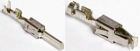

MCP2.8 — Multiple Contact Point – ширина контакта 2,8 mm
пин ______ 0,2-0,35 mm² ___ нет ________________ A 015 545 04 26
провод ___ 0,5 mm² _______ 000 979 022 E _______ 000 979 026 E
пин ______ 0,5-1,0 mm² ____ нет ________________ A 013 545 76 26
провод ___ 1,0 mm² _______ 000 979 134 E _______ 000 979 151 E
пин ______ 1,0 mm² _______ N 103 189 05 ________ нет
пин ______ 1,5-2,5 mm² ____ нет ________________ A 013 545 78 26
провод ___ 2,5 mm² _______ 000 979 226 E _______ 000 979 242 E
пин ______ 2,5 mm² _______ N 103 190 05 ________ нет

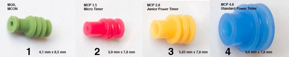

Уплотнители
| N | — | сечение | — | цвет |----------- | номер |
1 ____ 0,35 mm² ____ желтый _____ 3B0 972 742 B
1 ____ 0,5-0,75 mm² _ зеленый ____ 3B0 972 742 C
1 ____ заглушка ____ синий ______ 3B0 972 840
2 ____ 0,35-0,5 mm² _ красный ____ 357 972 740 E
2 ____ 0,5-1,0 mm² __ серый ______ 357 972 740 D
2 ____ 1,0 mm² _____ желтый _____ 357 972 740 F
2 ____ заглушка ____ оранжевый __ 3C0 972 841
3 ____ 0,35-1,0 mm² _ синий ______ 357 972 741
3 ____ 1,5 mm² _____ коричневый _ 1J0 972 741 A
3 ____ 1,5-2,5 mm² __ оранжевый __ 357 972 741 B
3 ____ заглушка ____ зеленый ____ 357 972 841
4 ____ 0,35-1,0 mm² _ желтый _____ 357 972 742
4 ____ 0,5-1,5 mm² __ белый ______ 357 972 742 A
4 ____ 1,5-2,5 mm² __ красный ____ 357 972 742 B
4 ____ 2,5-4,0 mm² __ синий ______ 357 972 742 E
4 ____ 4,0-6,0 mm² __ зеленый ____ 357 972 742 C
4 ____ 6,0 mm² _____ серый ______ 357 972 742 D
4 ____ заглушка ____ черный _____ 357 972 842

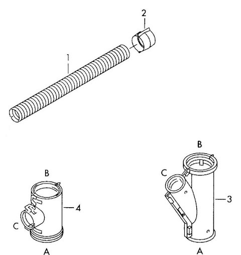

Трубки
No. 1 — split convoluted tubing (coils of 5 meters):
_________________
N 10732401 — 4.5mm
N 10732501 — 7.5mm
N 10732601 — 10mm
N 10732701 — 13mm
N 10732801 — 17mm
N 10732901 — 22mm
No. 2 — end piece:
_________________
N 90681901 — 4.5mm
N 90682001 — 7.5mm
N 90682101 — 10mm
N 90682201 — 13mm
N 90682601 — 17mm
N 90682701 — 22mm
No. 3 — Y piece:
______________A_____B_____C
N 90680701 — 7.5mm-4.5mm-4.5mm
037972645 — 7.5mm-7.5mm-4.5mm
N 90680901 — 22mm-17mm-10mm
N 90681201 — 22mm-17mm-13mm
N 90718301 — 22mm-22mm-22mm
No. 4 — T piece:
N 90668801 — 7.5mm-7.5mm-7.5mm
N 90668901 — 10mm-7.5mm-7.5mm
N 90669201 — 13mm-10mm-10mm
N 90669301 — 13mm-7.5mm-13mm
N 90669401 — 13mm-13mm-7.5mm
N 90669501 — 17mm-17mm-10mm
N 90669601 — 17mm-17mm-7.5mm
N 90669701 — 17mm-13mm-13mm
N 90893101 — 17mm-13mm-17mm
N 90680201 — 17mm-13mm-7.5mm
N 90680401 — 22mm-22mm-4.5mm
N 90680501 — 22mm-13mm-17mm
N 90680601 — 22mm-22mm-22mm

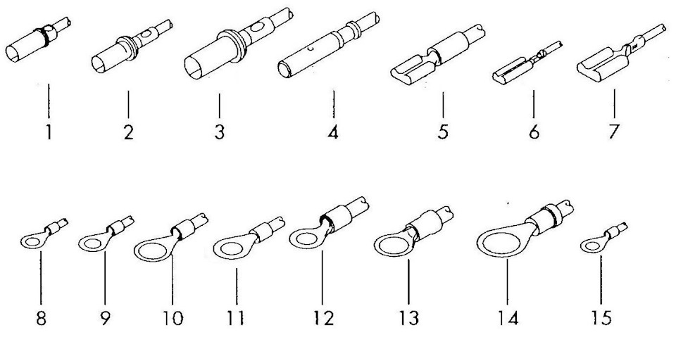

Прочие клеммы на провода
01 — 2D0972982D — connector with solder pin for contact housing
02 — 2D0972982E — connector with solder pin for contact housing
03 — 2D0972982F — connector with solder pin for contact housing
04 — 8A0972980A — connector with solder pin for contact housing for 1.0-2.0mm² wire
05 — 111971941 — 6.3mm flat connector for 2.5mm² wire
06 — N 0174835 — 2.8mm flat connector with retaining lug for 1.0mm² wire
07 — N 0174907 — 6.3mm flat connector with retaining lug for 1.0mm² wire
