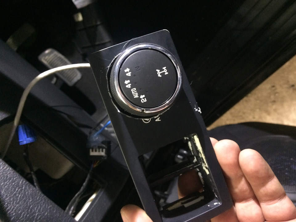

Теперь отдельный геморрой вас ждет с вырезкой отверстия под селектор, что бы точно нарисовать круг я разобрал селектор на две части, выставил ту что с дыркой точно по размеру как мне нужно и четко все обрисовал по кругу.
Вот вид разобранного селектора, разбирается легко и без проблем.
Кусачками сделав почти подходящее отверстие доработал его по кругу паяльником, пластмасс легко плавит края и довольно таки ровно.
Дальше уже начался сам монтаж селектора, все провода и гнездо селектора я залил клеем, сам селектор тоже посадил на этот же клей. Схватывает быстро и дает дополнительную фиксацию и изоляцию.
Особенно это актуально для гнезда идущего в селектор. Оно больше размера гнезда намного и его стоит там зафиксировать плотно.
Смотрим как это все получилось…
Ну и сам селектор уже в сборе на машине…
Видно что есть некрасивая щель вокруг, но думаю смогу подобрать какое нибудь кольцо что бы сделать кантик вокруг него более аккуратным.

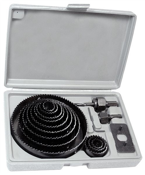

хорошая тема, а чего ты не захотел сделать отверстие коронкой, они же стоят сущие пустяки и в хозяйстве пригодятся))
или ступенчатым сверлом например
DEEEMS
Та думал о коронках… но сильно спонтанно все вышло и хотелось быстро закончить что бы на 2 дня не растягивать, да и жена ещё над душой стоит что ей как обычно СРОЧНО нужно ехать делать НОГТИ! Просто приз…ей как важно и срочно нужно! По этому пришлось подручными средствами ковырять. Хотя если честно я не видел ещё ни одного ровного и аккуратного отверстия под силектор, все равно есть задиры и их лучше закрыть. Я как подберу что то толковое выложу всем что подошло.
У меня идеально ровное, правда времени потратил много. Отверстие вырезал дремелем, оставил 2-3 мм. на доработку. Затем отрезок трубы подходящего диаметра обмотала наждачной бумагой p 120 и распиливал, подматывая наждачкой по мере увеличения отверстия.Долго, но зато красиво. Остатки надписей закончил.
