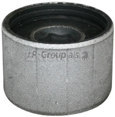

Может быть не по теме, но все же. Я бы посоветовал Вам заменить передние саленблоки на JP GROUP 1140206200 — саленблоки от Ауди А2 они сплошные. Машина на них становиться конечно по жестче, но они хотя бы ходят по нашим дорогам более 1 года.
