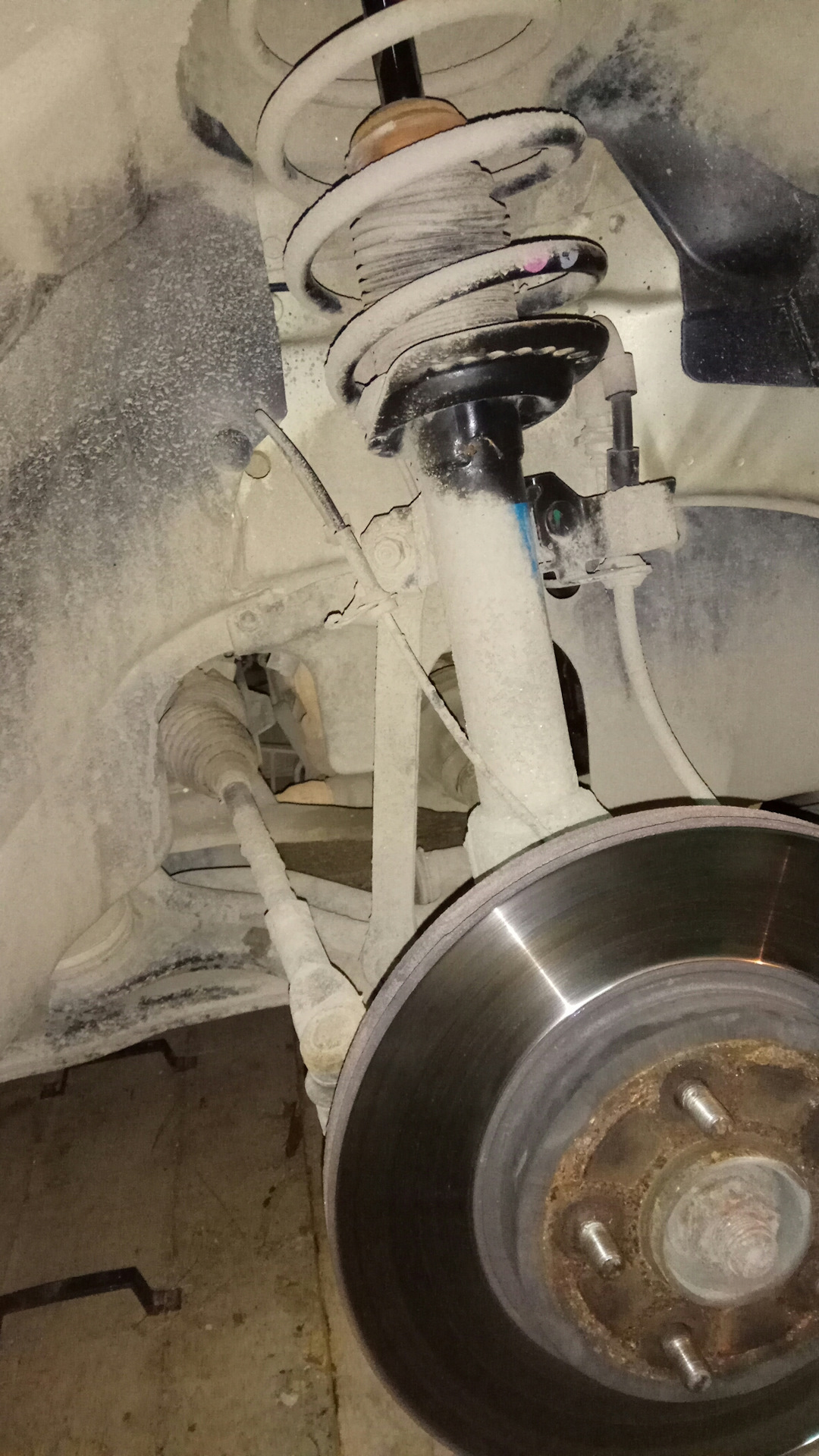

Спасибо за замечание и наблюдательность, пыльники там убитые это я знаю, но до туда еще руки не дошли, в ближайшем будущем будут меняться )) но один момент, авто на домкрате и подвеска свободно висит, следовательно шток вышел полностью, так что в собранном виде он так не оголен.
Это не аргумент. У меня на полностью вывешенной подвеске пыльник растянут но не оголяет ничего! А хрому на штоках кабздец в таких условиях насткпает очень быстро. Ты даже и понять не успеешь как стойка лишится газового подпора а потом на одной из кочек или ямок просто пустит сопли. Про даже маленькие повреждения пыльников ШРУСов слышал? Граната приходит в негодность прямо на глазах! Вот нечто подобное и тут. Колесо пыль и грязь в колесной арке знатно разбрасывает.

Отбойник стоит вверх тормашкми, просто поменяй его, пока не поздно, кто то с кривыми руками там побывал.
В ближайшее время это все будет меняться, так что не хочу сейчас туда лезть, что по три раза не разбирать
Твоим стойкам аммортизаторов скоро будет хана. Неправильно собран пыльник с отбойником. Шток голый. Нахрен тогда пыльник вообще нужен?
