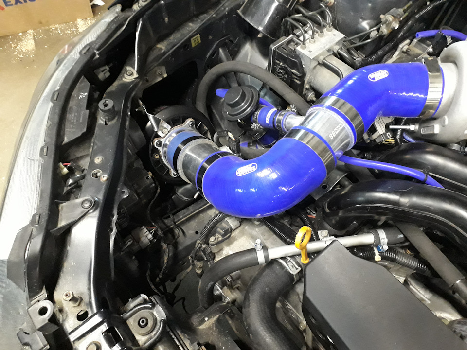

Спешу отчитаться: работа над проектом продолжается. Как говорится медленно, но уверенно приближаемся к заветной цели.

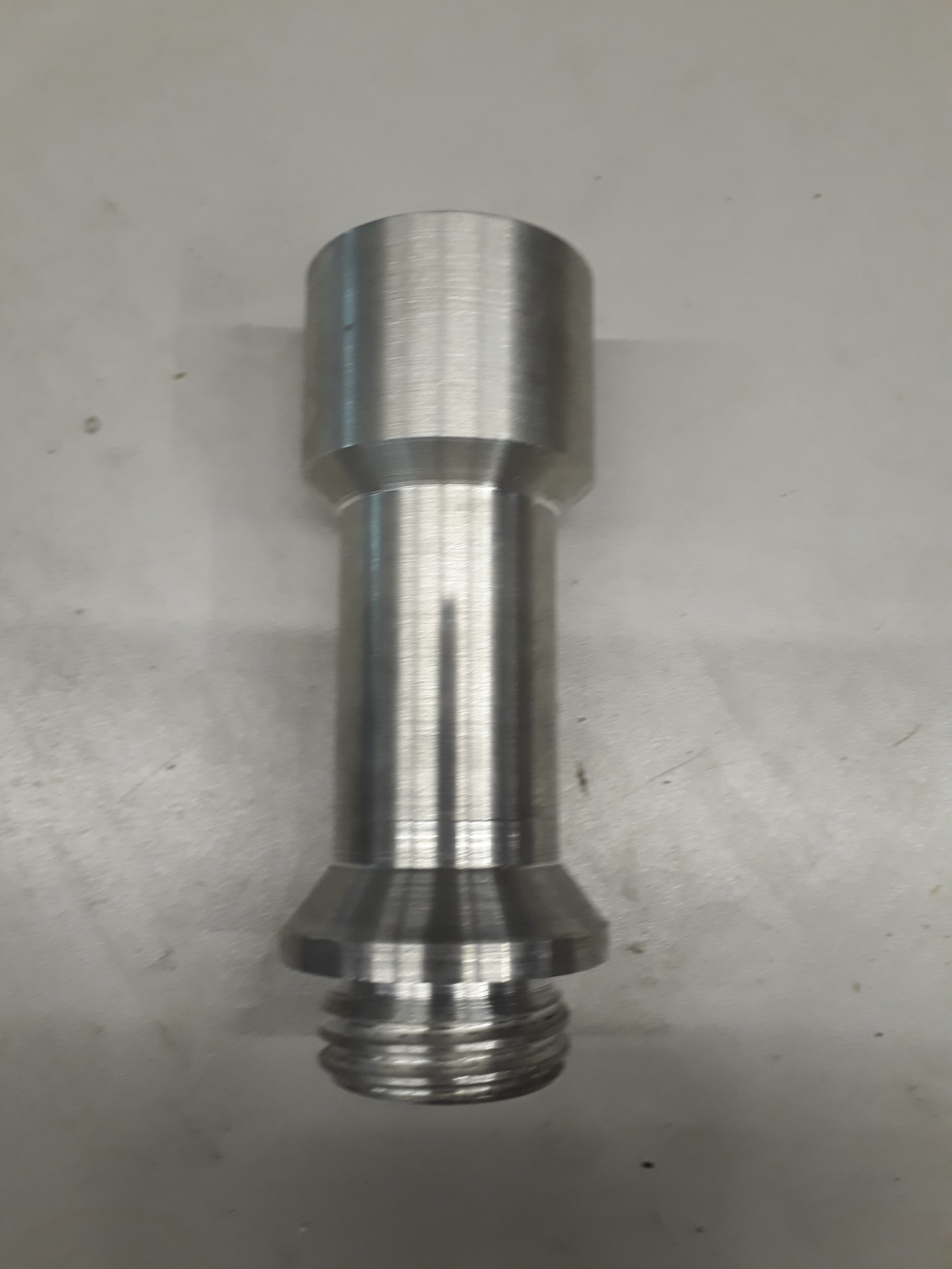

Проектом занимаюсь в свободное от основной работы время. Так как многих готовых решений для данного конфига нет, то приходится попутно решать и изобретать всякие полезности. В частности в мой проект удачно вписался удлинитель маслозаливной горловины от papasl.
На данный момент практически всё собрано, осталось: установить датчик и будильник ЕГТ, соленоид управления наддувом, протянуть проводку и подключить буст-контроллер, поменять бензонасос, установить топливный регулятор, сделать термоэкран для блока управления рулевой рейкой, установить сепаратор картерных газов.
Вчера были налиты все необходимые жидкости, отключена подача топлива, вывернуты свечи и двигатель был прокручен от стартера для того, чтобы "разогнать" масло по каналам.
Выкладываю на ваше обозрение несколько фотографий.
Не стесняемся обсуждаем, даём советы, спрашиваем.

Приветствую. Турбина китайская?
Российская)😎
Это что-то новенькое.)
Брал в Мск с гарантией у тех, кто занимается ремонтом турбин. Всё проверено, обкатано и отбалансировано. Картридж оригинальный.
Картридж с шильдингом Garrett?
Нет.
Тут в тд где-от озвучивалась стоимость турбину в районе 55 тысяч. Картридж оригинальный стоит порядка 70 тысяч, горячка а-ля Tial в районе 12, плюс холодная, все собрать и ещё заработать на этом=55 никак не получается. Всем давно известно что наши мастера не собирают на оригинале а берут китайские картриджи. Я не говорю что это плохо совсем, ведь и цена всего этого тоже не 100 тысяч. Но конкретно в вашем проекте, при таких серьезных вложениях не лучше было бы купить оригинальную турбину, тем более что она более надёжна, имеет спул более ранний и отдачу по воздуху больше?
Изначально вообще не было ясности, поедет этот проект или нет, т.к. он экспериментальный, поэтому вкладываться в оригинальный гарретт за 100+ не было смысла, а брать б/у и потом гадать из-за чего не едет тоже не хотелось. Надо было максимально надежно, но не за космические деньги. Брал у ребят "по-свойски", т.к. знаю как они делают.
Зы: а кЕтайцы сейчас везде и оригинальный шильд не гарантирует оригинальное качество, поэтому я сделал такой выбор.

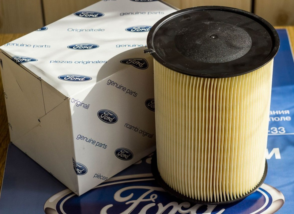

Нет ли фото описанных альтернативных решений по фильтрам? Можно еще попробовать фильтр от honda s 2000, он конусный по типу прямоточных, но крупный и из обычной бумаги. Естественно, в таком конфиге в кабине будет много шума от впуска
Не нужен ли зашитный экран на турбину со стороны впускного коллектора?
Форд фокус 2. Что на атмо, на заряженный ST
Защитный экран на холодную часть улитки?
Экран межлу горячей частью и впускным коллектором. По фото плохо видно, но кажется вплотную и проплавит его
На горячую часть будет термошуба, об этом позже.
Близко к впускному коллектору находится холодная часть турбины, поэтому не страшно.

Интересное решение с маслозаливной горловиной. Мне нра :-) если не трудно, напиши пожалуйста из чего сделан удлинитель? Это на станке выточили?
Удлинитель из алюминия, выточен на обычном токарном.

Так же продуман вариант использования обычного фильтра от Фокуса 2.

А зачем обмотка на выхлопе? Как получилось установить масляный фильтр сверху? И почему всего 200 л.с с него?
Обмотка на выхлопе выполняет две функции:
1 — Выше температура газов — выше скорость газов, быстрее спул турбины
2 — Термоизоляция моторного отсека, понижение температуры под капотом.
Масляный фильтр сверху с завода — это же FB20.
Количество сил "от фонаря" )

Удлинитель интересует, как делали или готовый покупали, есть номерок?
Удлинитель "авторский", производитель papasl
Спасибо, отпишу ему

Красиво получается, но, по своему опыту, термоленту надо проволокой еще тщательно перемотать, иначе со временем начнет слетать и отваливаться все очень быстро…лохмотья будут висеть!
Я всё ещё думаю как её защитить снаружи. Хотя всё сделано по "правилам": сначала термоклей, потом термолента, поверх термокраска для защиты. Вот думаю может всё обматать алюминиевой фольгой? Самая толстая какую нашёл — это 150 микрон.
не фольгой, лучше в сетку металлическую или в гофру
Кстати… а вот про сетку я и не подумал. Надо пошустрить
