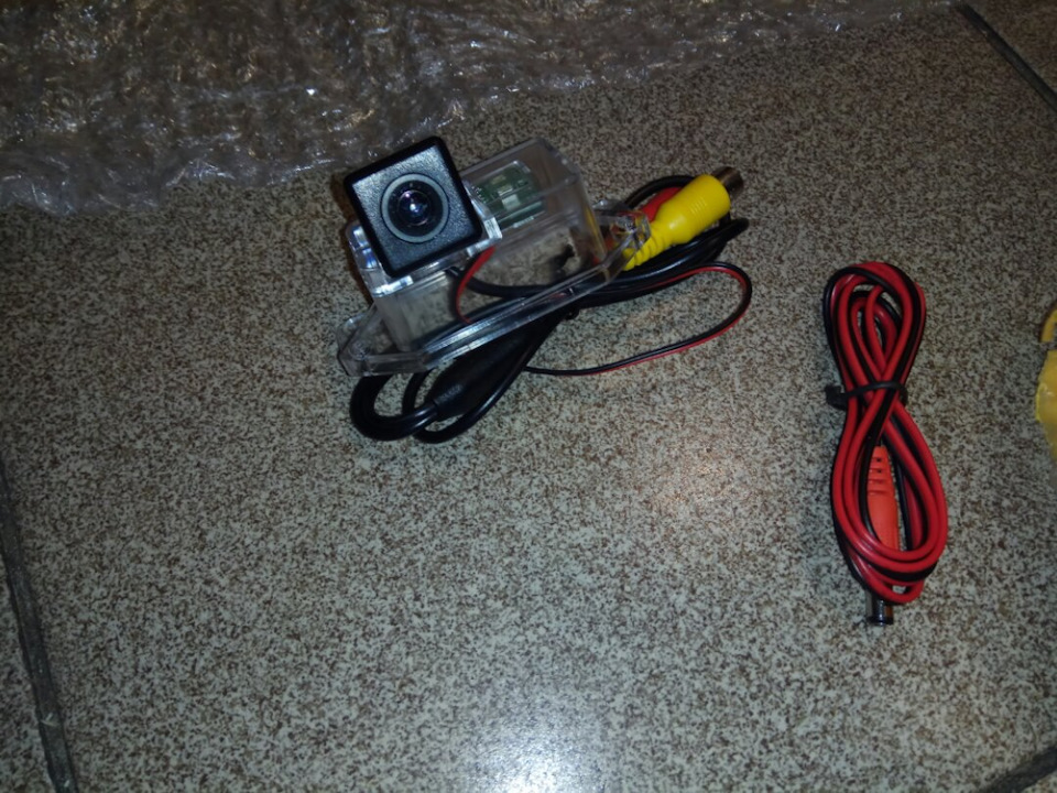

Хочу поделиться опытом установки камеры заднего хода. Давно хотел приобрести сей девайс, но вариантов было немного. Штатно и дорого, или недорого на место подсветки номера. Этот вариант отпал сам собой так как хотелось помимо земли и полосок на экране видеть еще и бампер.
Была приобретена Штатная магнитола от ASX с сенсорным дисплеем. И начались долгие поиски вариантов, а их было не так уж и много:
1. Искать по разборкам (т.к. новую уже не заказать да и ценник наверняка от крыла самолета.), но там тоже если и есть то в комплекте с крышкой. Цена от 15 тысяч даже с учетом, что можно что-то продать как-то не очень вариант.
2. Штатная камера родом из Китая, но ввиду стоимости около 10 тысяч даже не стал узнавать про нее.
Кто-то брал камеру от Pajero Sport но в итоге она все равно оказывалась в бампере.

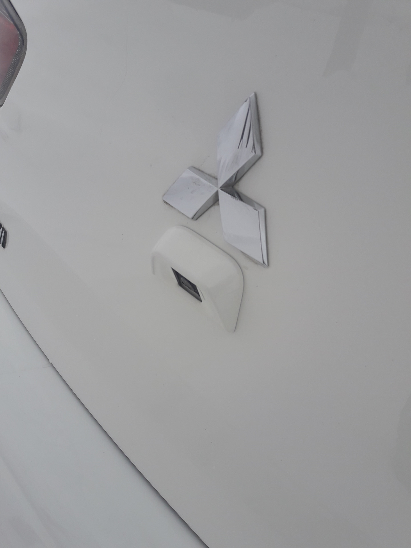

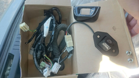

В очередной раз рассматривая картинки с штатными камерами пришла в голову мысль, а почему бы не сделать крепеж самому, ведь все эти камеры это по сути модуль, прикрученный к разным кронштейнам?! Но было сомнение, а удастся ли вообще приобрести накладку камеры.
Для начала была заказана с Японии накладка белого цвета. (5933A001WA) Как оказалось позже перламутр, но это не беда, покрасим, главное, что она пришла.

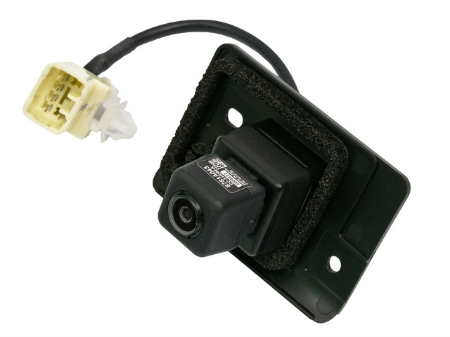

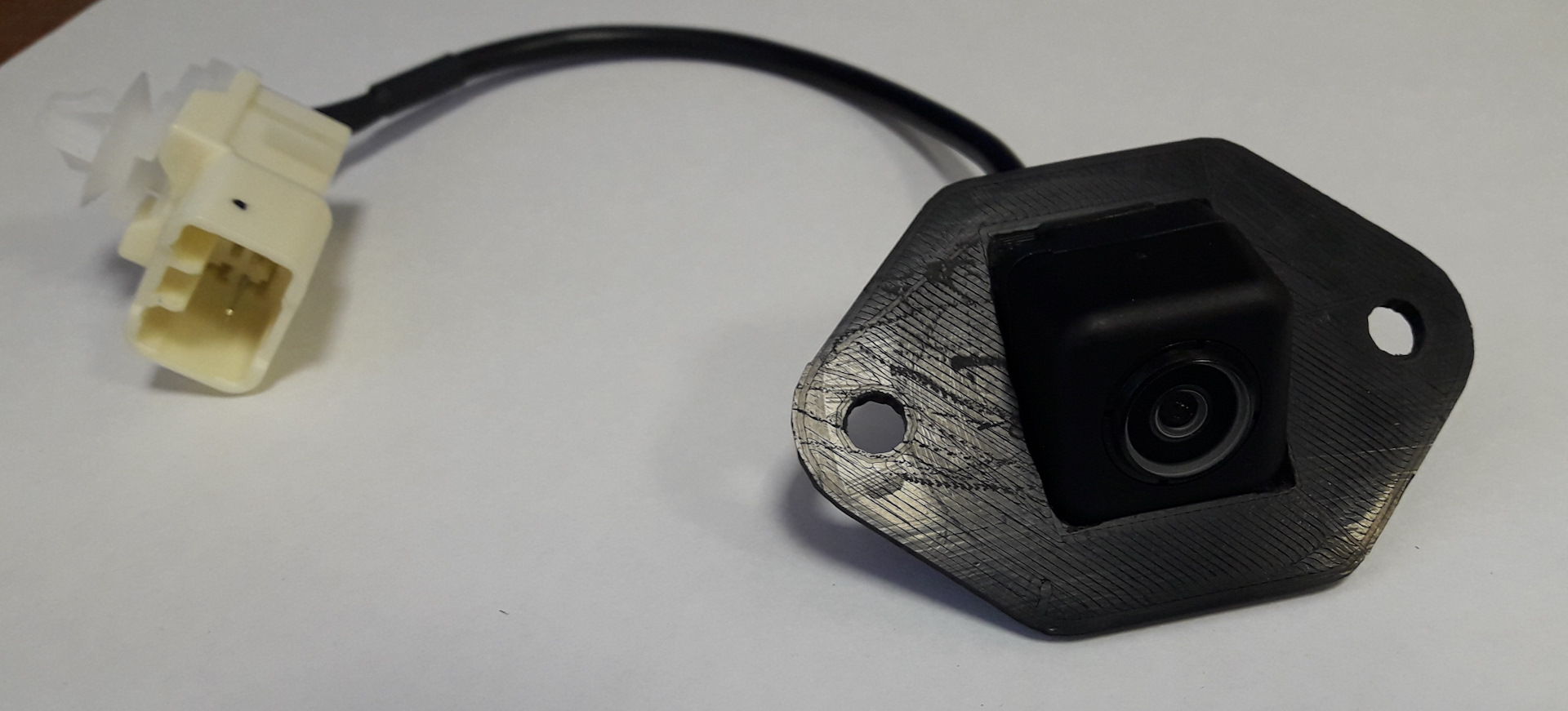

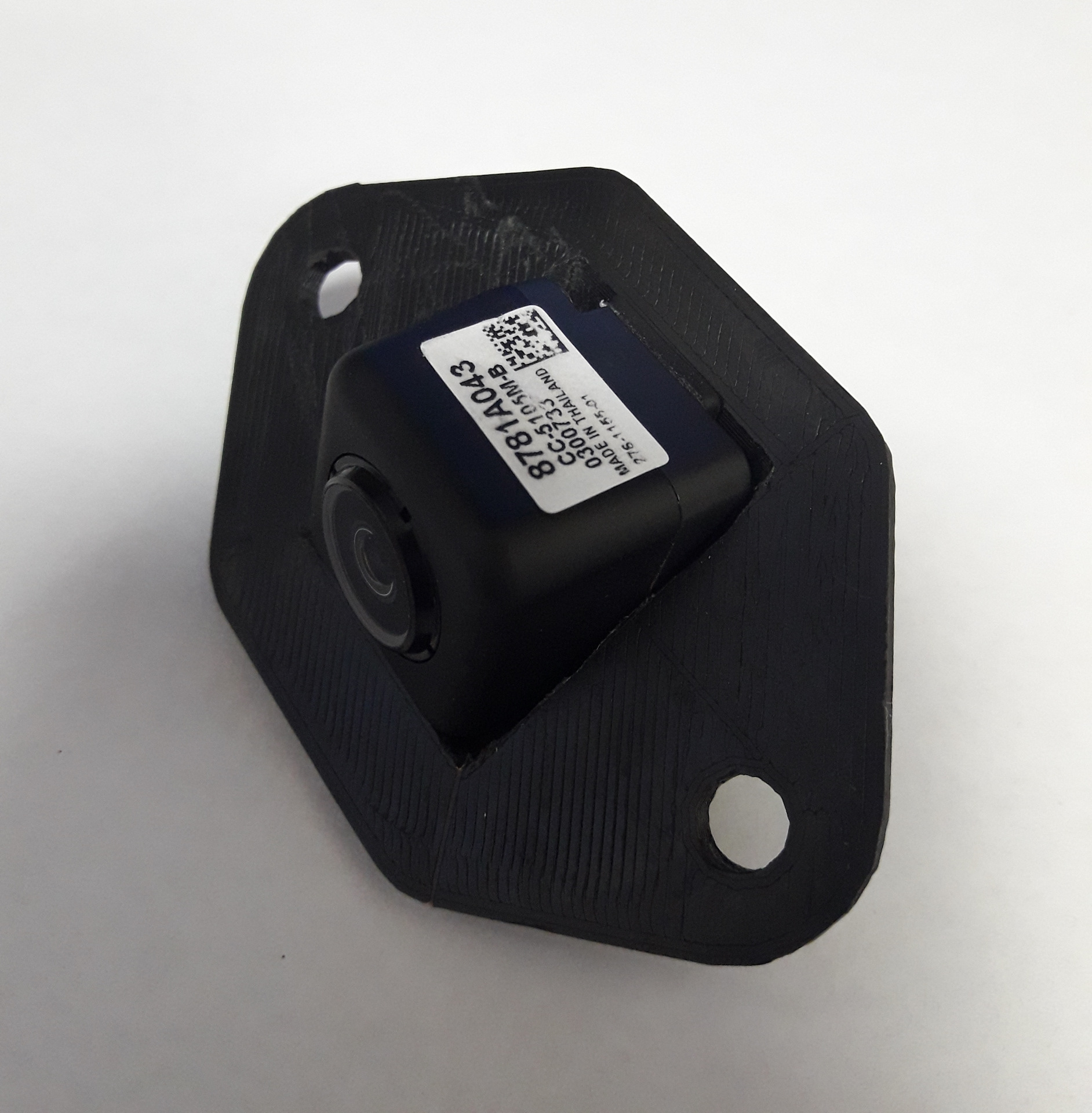

Далее была заказана камера заднего хода от Outlander 3: 8781A043

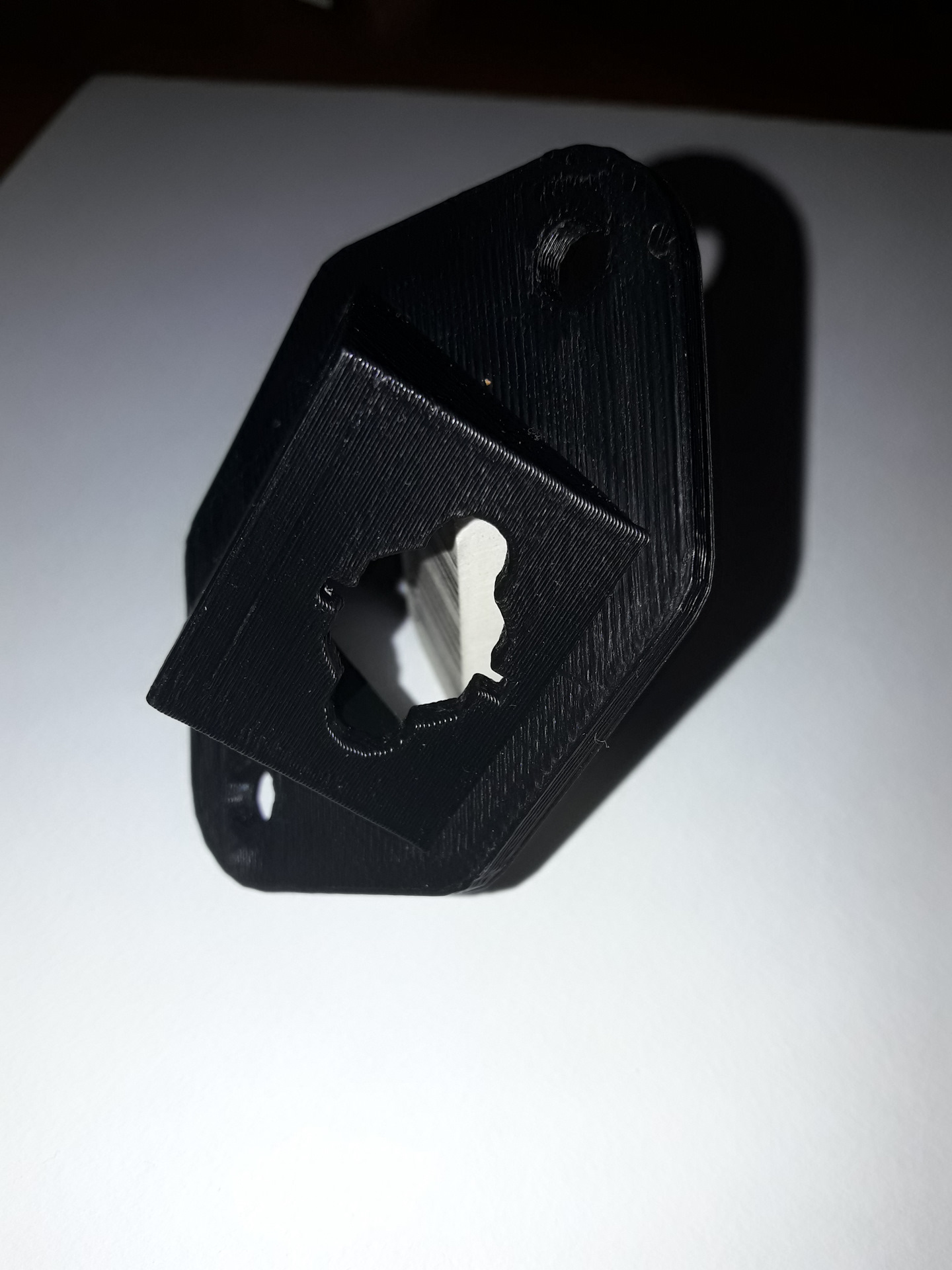

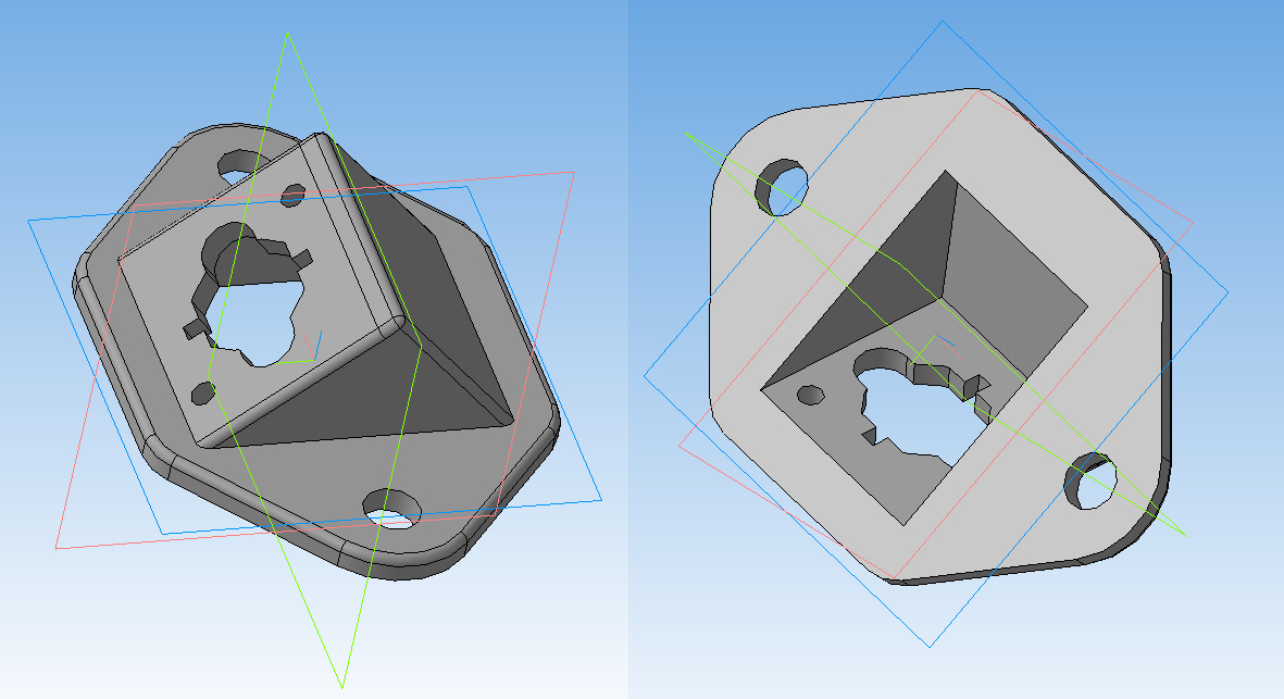

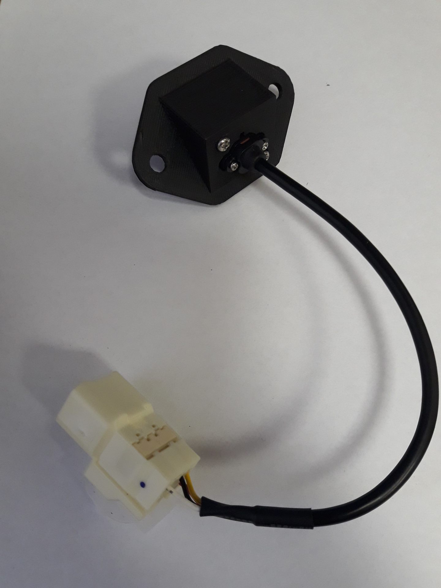

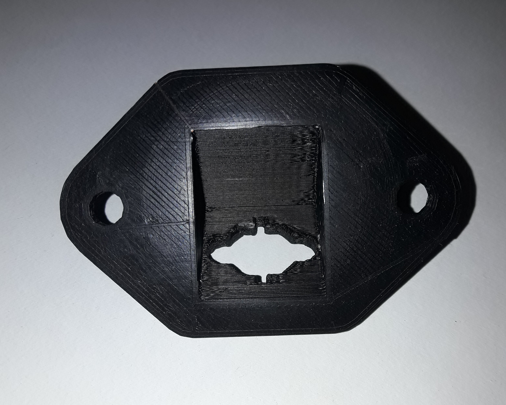

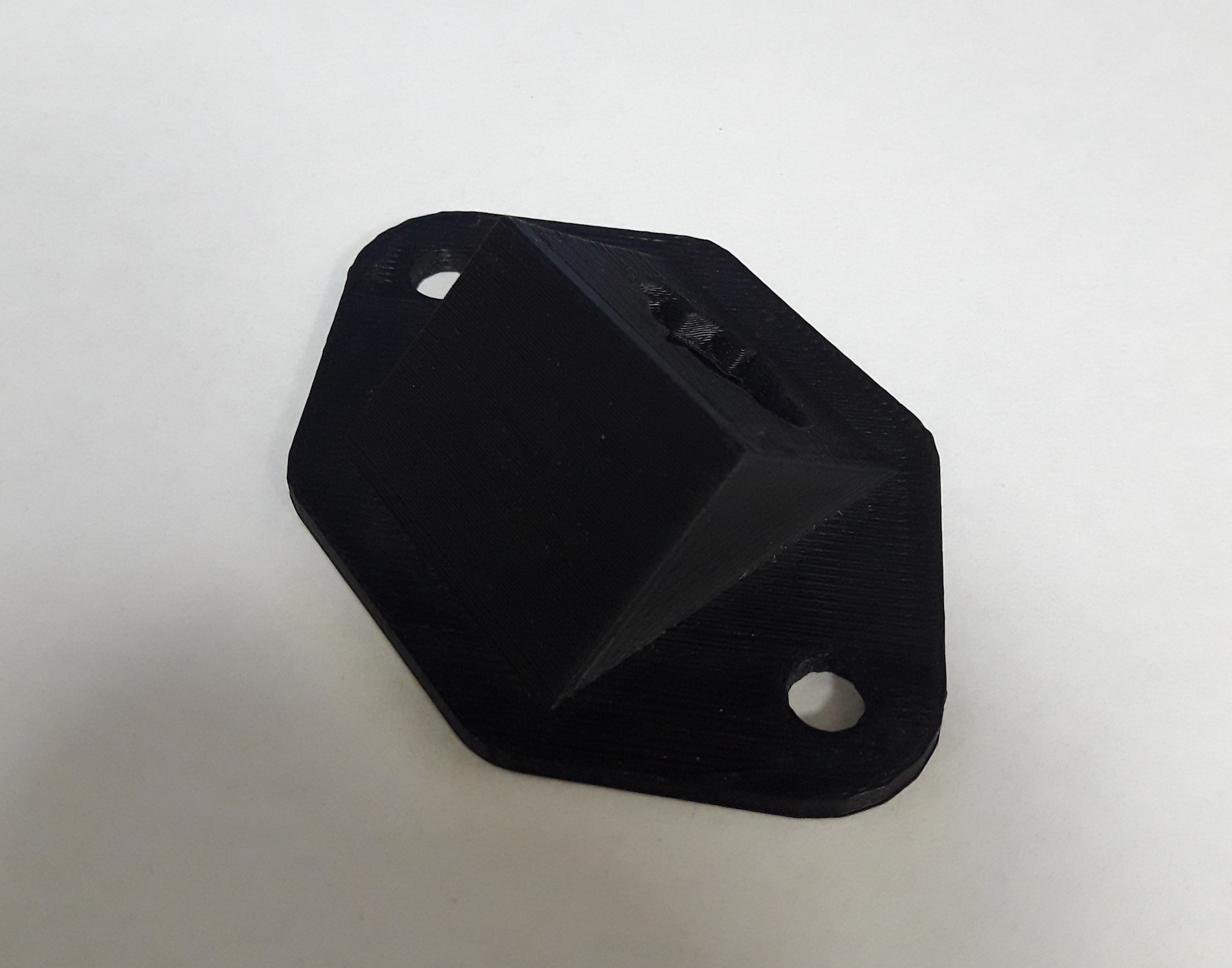

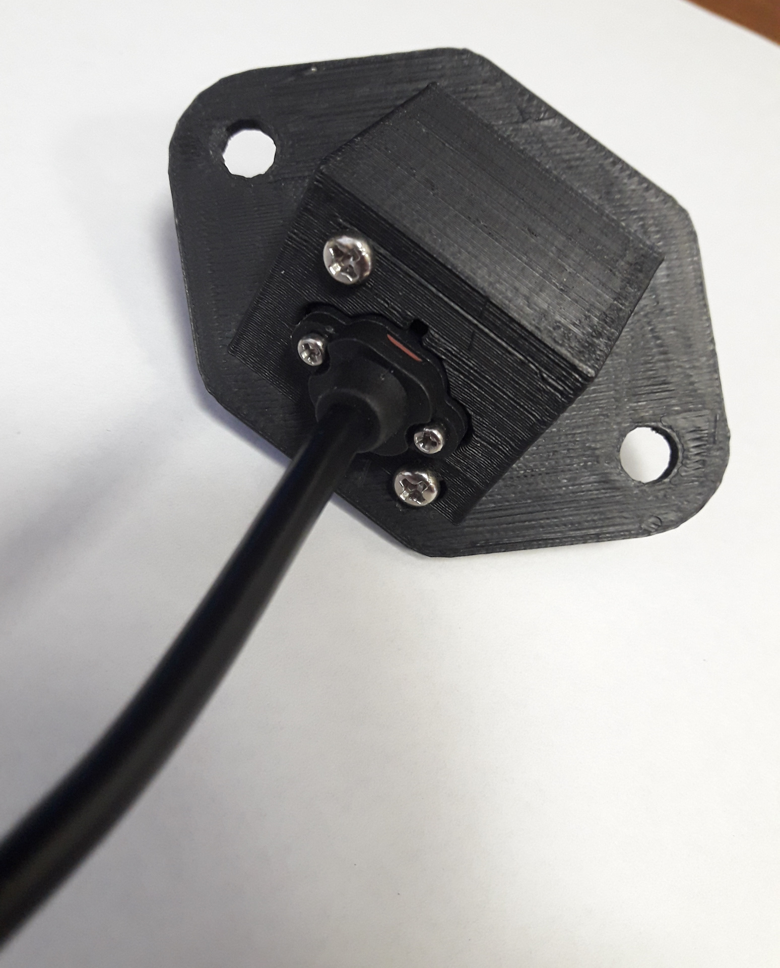

После недолгих раздумий и подборов материала для кронштейна вспомнил, что прогресс не стоит на месте и человечество изобрело 3D принтер. Нашел человека на известном сайте объявлений, уточнил детали, сделал из пенопласта макет крепежа, чтобы более детально снять размеры и через пол часа на экране моего монитора была построена модель кронштейна.

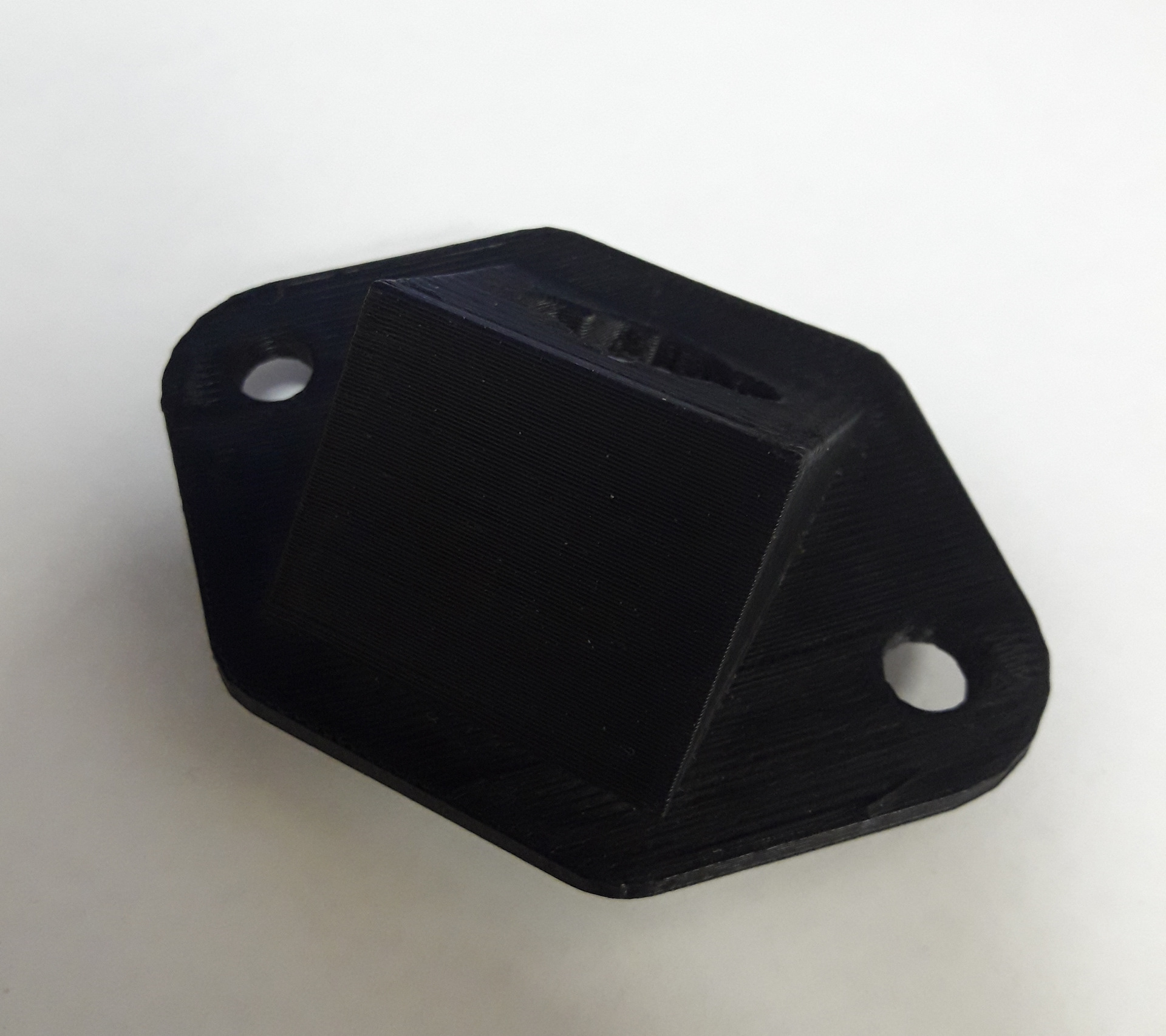

Отправил на печать и через 2 часа деталь была у меня в руках!
Получилась такая конструкция:

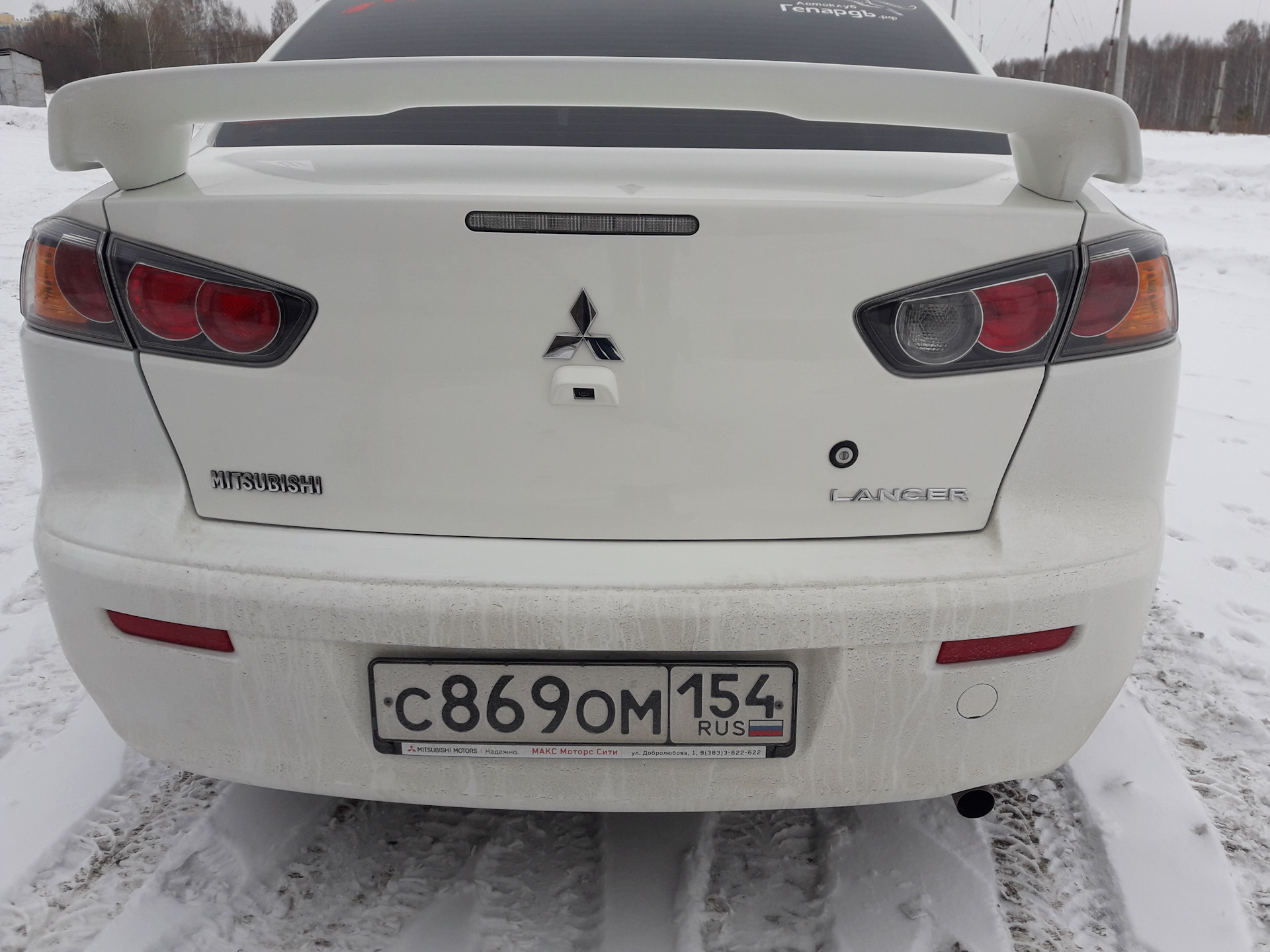

Забрал с покраски Накладку собрал все воедино и вооружившись дрелью и всем необходимым инструментом пошел дырявить крышку багажника. Шаблон для установки Взял здесь на Драйве у ksw-s, но немного переработал под себя. Сделал прямоугольное отверстие по контуру камеры.
Фото процесса установки и восстановления проводки нет, но там ничего сложного.

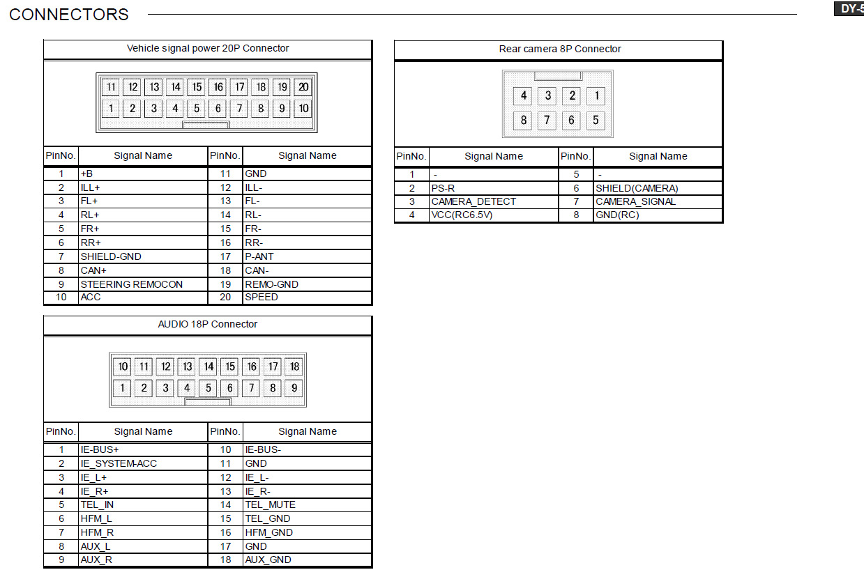

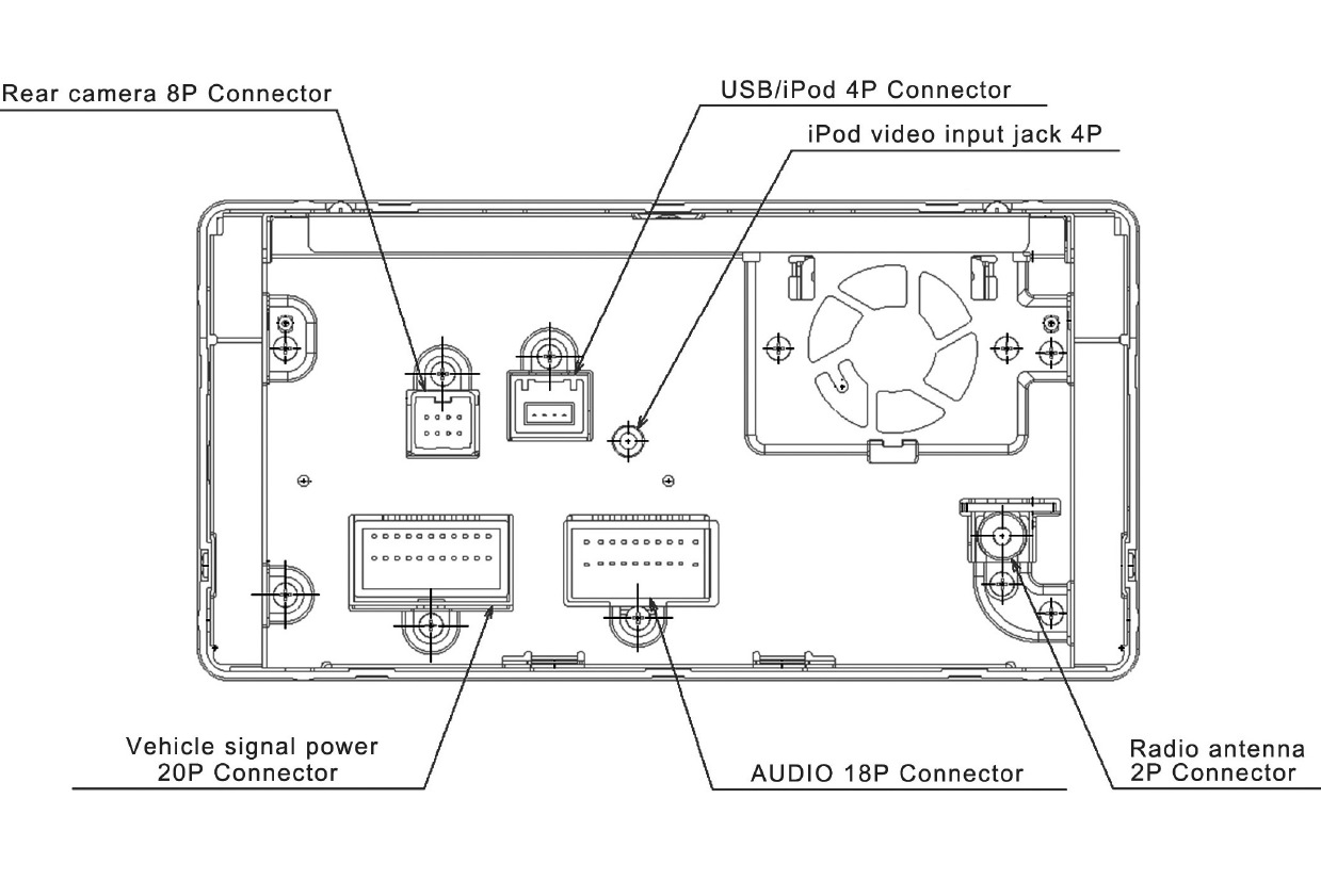

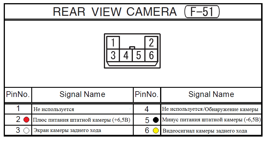

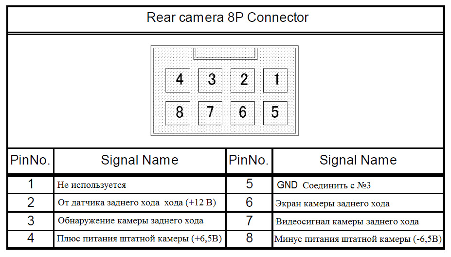

Подключение.
Поскольку поиски 8 пинового разъема камеры не увенчались успехом(если кто подскажет, где можно разжиться таковым) решил пока просто одеть термоусадку на те пины, что были на проложенной проводке и воткнуть их по отдельности. (фото не делал, т.к. там просто пучок проводов и сложно что-то понять)

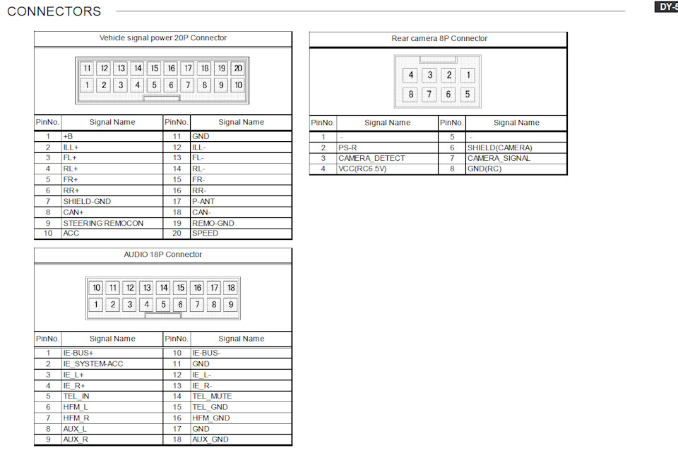

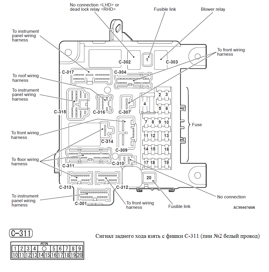

Не совсем понял на счет сигнала ЗХ. Куда вы его подключали на камере?
Сигнал ЗХ подключается не к камере, а на второй пин 8 пинового разъема магнитолы.
У меня r-03. Мне получается нужно найти где приходит на ГУ сигнал ЗХ и соединить с 2 пином на c-311?
Я не знаю какая распиновка на R-03. Надо смотреть куда должен сигнал от зх приходить. Можно попробовать у KSW-S проконсультироваться по этому вопросу. У меня просто нет возможности поискать мануалы
Да вроде бы уже нашёл. Осталось проверить. Знаете, какой вопрос ещё возник. На самой камере от Паджеро только 4 пина. Не хватает одного минуса. Пока не понятно, для чего был 5 на предыдущих моделях.
Пятый провод был "обнаружение камеры" (пин 4 на моей картинке с разъемом камеры) то место куда он должен приходить на магнитоле соединить минусом (GND)

А где ты нашол инфо по разпиновки?
Если можешь скинь силку.
Все из сервис мануалов. mmc-manuals.ru/%D0%93%D0%…0%D0%BD%D0%B8%D1%86%D0%B0 распиновку камеры забыл еще

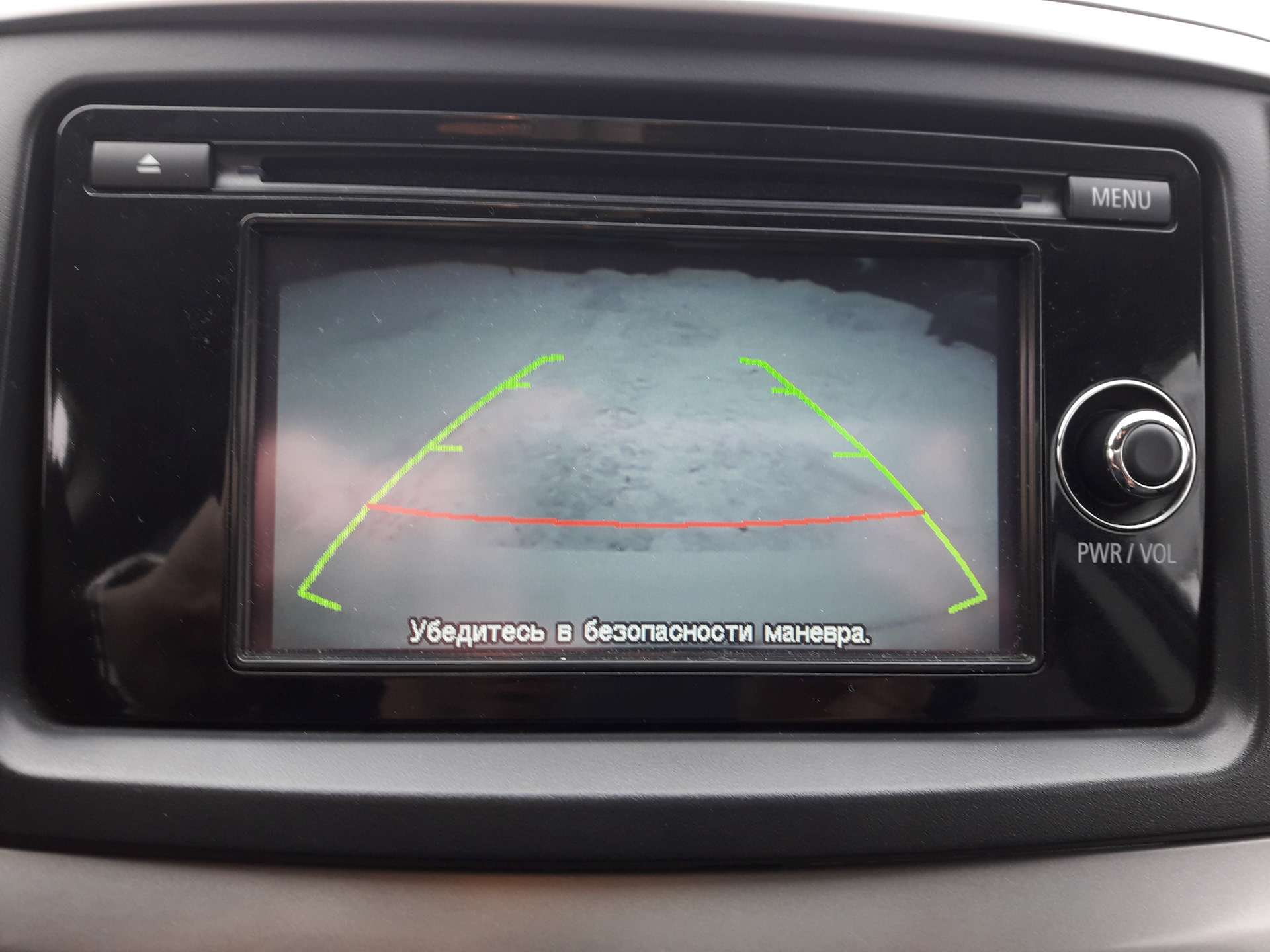

Смтрится не очень извиняюсь. А чем камера с али не понравилась за 800-1000 руб?
Ну для начала, это смотрится так как должно смотреться штатно. А по поводу камер с али и прочие, которые в бампер по тексту написано все. Не нравится тем, что не видно бампер.

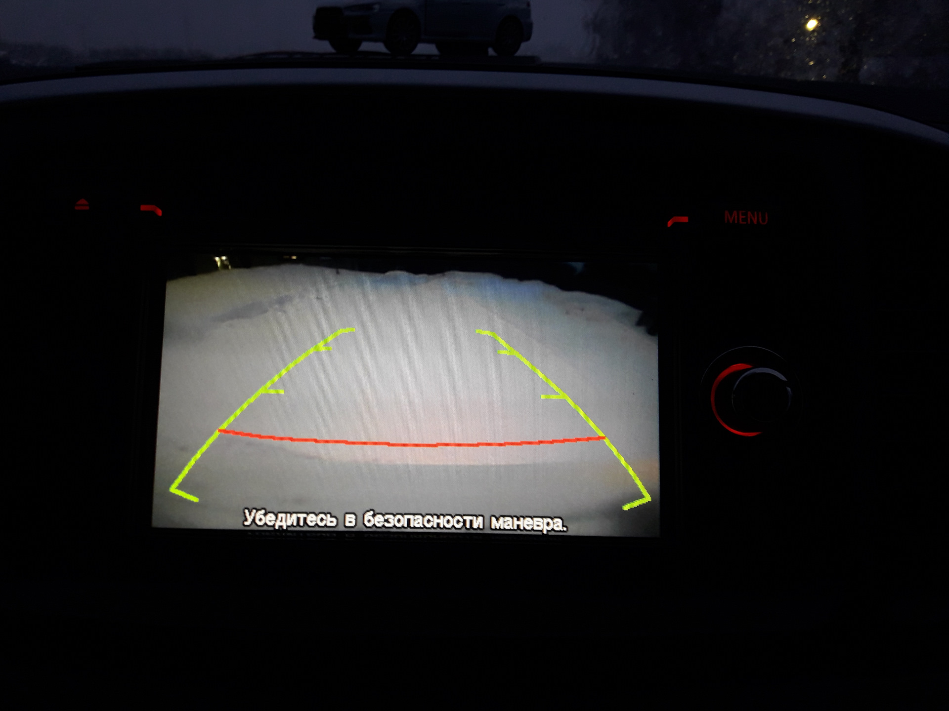

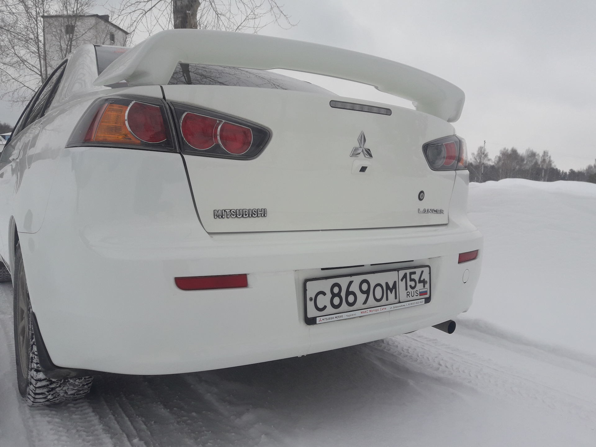

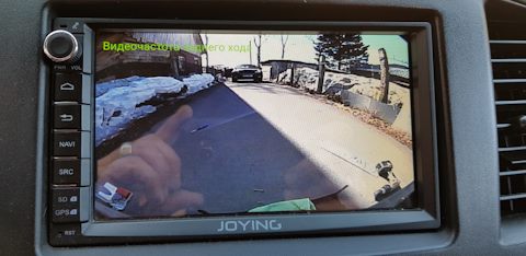

Работа отличная! Но место конечно спорное как по мне =)
А что хотя бы бампер не попадает в кадр?
Попадает. Присмотрись под красной чертой. Просто фото не очень удачно получилось. Белый бампер на снегу
