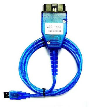

1)Нам потребуется кабель Vag-com kkl Adapter

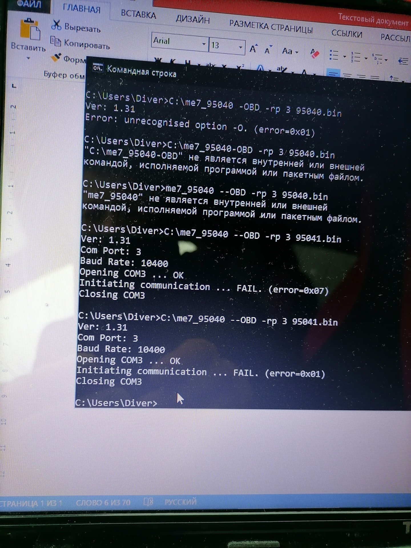

3)Распаковываем и кладем программы в удобное место (например C:\me7) и открываем используя командную строку программуme7_95040
4) Далее набираем:
me7_95040 --OBD -rp 1 95040.bin
где
-р 1 номер порта
95040.bin имя сохраняемого файла
если все прошло успешно в папке с программой появится фаил 95040.bin который является дампом вашего eeprom

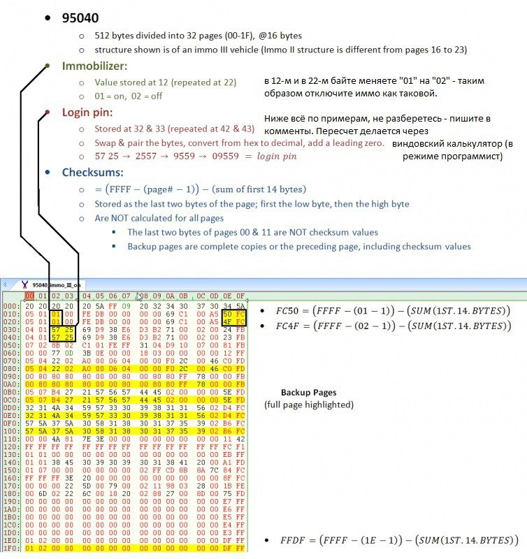

5) теперь приступим к правке дампа, а именно отключению IMMO
открываем VAG EEPROM Programmer 1.19 и открываем наш дамп
Правим 12 и 22 байты изменив значение с 01 на 02 и сохраняем как 95040immooff.bin
6)Просчитываем чексумму

Не получается
