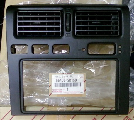

Так-с… путём выяснений… удалось понять что:
на Carina-e можно поставить 2 din рамку от Corona
(это та что с двумя кнопками, несовместимые с гнёздами, без рычажка закрытия центральных дефлекторов)
TOYOTA 55405-20150
Собственно у меня тут такая и есть :
И второй вариант, есть родная 2 din рамка на toyota Carina-e
(правда смущает что номера одинаковые…)
смотрится шикарно-с… и всё что надо на месте…
вот только найти такую… почти нереально… =/
