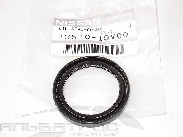

Начну наверное с того что последние наверное пол года подтекал сальник коленвала лобовой, подтекал подтекал, а недавно начал прям капать! Было решено заменить на оригинал, номер 13510-19V00,

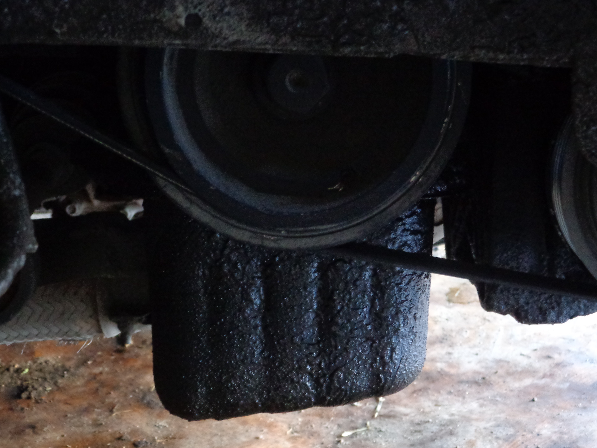

ну думаю что сложного, просто поменять сальник:) Думал я:) Поддомкратил, снял колесо, пару пластиковых защит, снял приводные ремни, увидел картину, всё в масле, и даже капельки капают масла:)

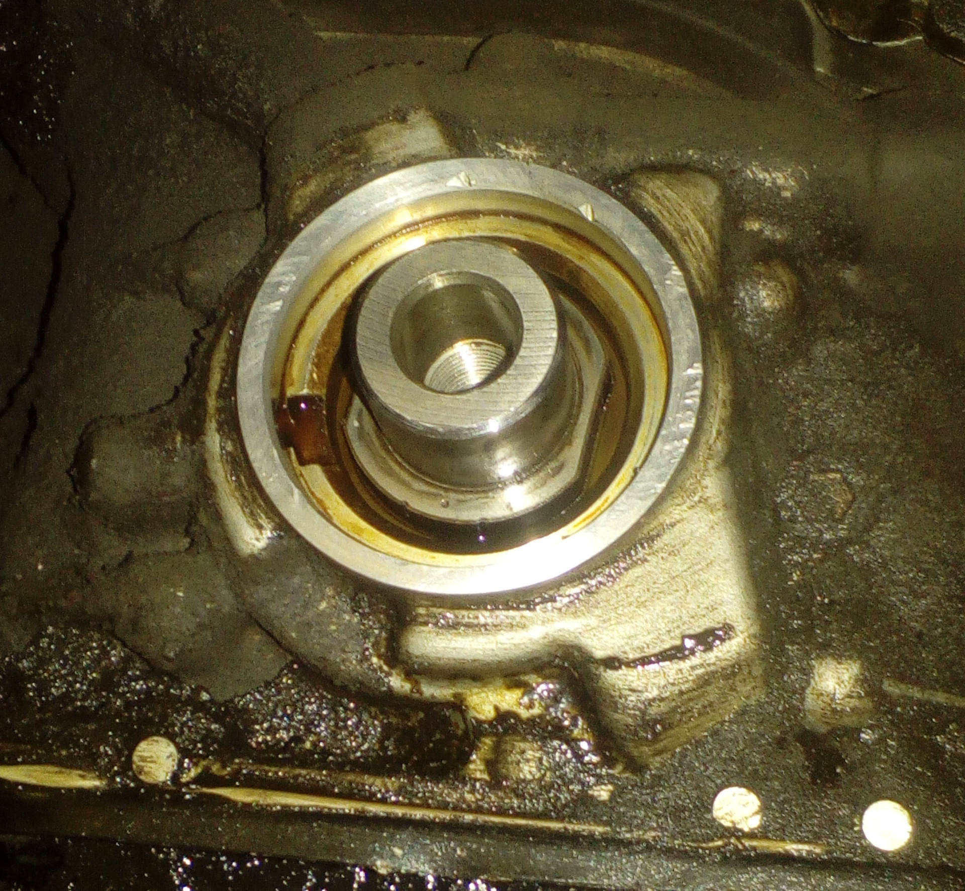

Приехал в сервис, подняли на подъёмнике, мастеру потребовалось минут 30 на замену сальника:)

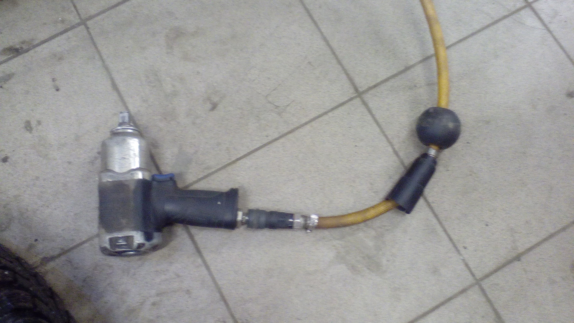

Вот такого инструмента мне не хватало в гараже
Шкив сняли легко без съёмников, немного расшатав руками!

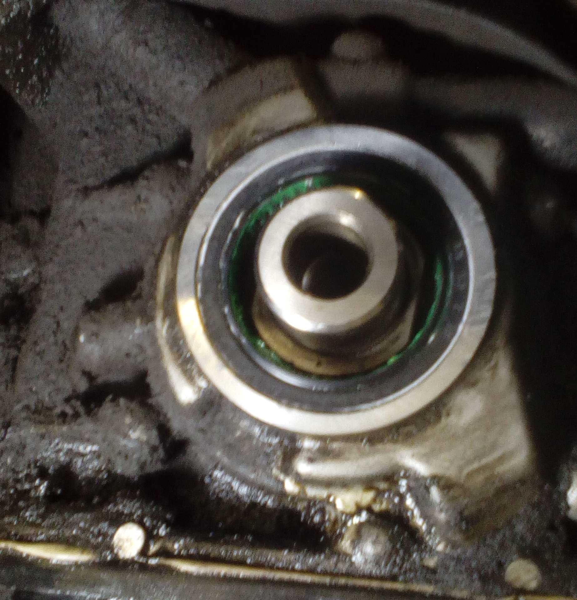

Поставили новый сальник, решил не экономить на сальнике и купил оригинальный, 450р.
Поставили сальник на герметик, смазали, всё как положено!

зажимали каким моментом? или тоже ударным закручивали ?
Тоже ударным:)

Вот это оригинал оригинальный
Смазка есть )
:) Вроде ориг) Посмотрим сколько походит) А как без смазки, машина любит смазку=)
Он и есть. Все оригиналтные салтники коленвала со смазкой.
Уже попадал на это.
Без смазки пол года проходил и треснул. Значит подделка была
О как. пол года совсем мало, надеюсь мне не подделка попалась:) Магаз вроде нормальный, не первый раз у них покупаю!
