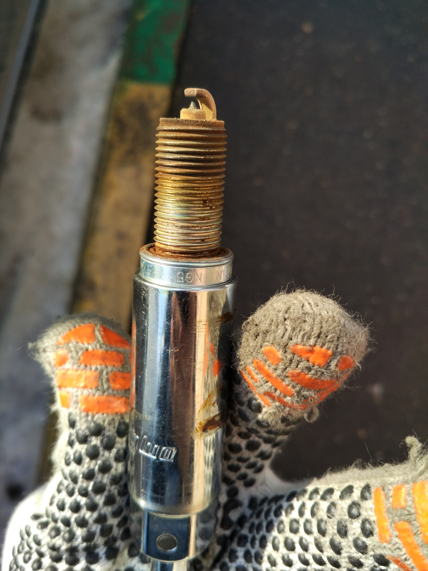

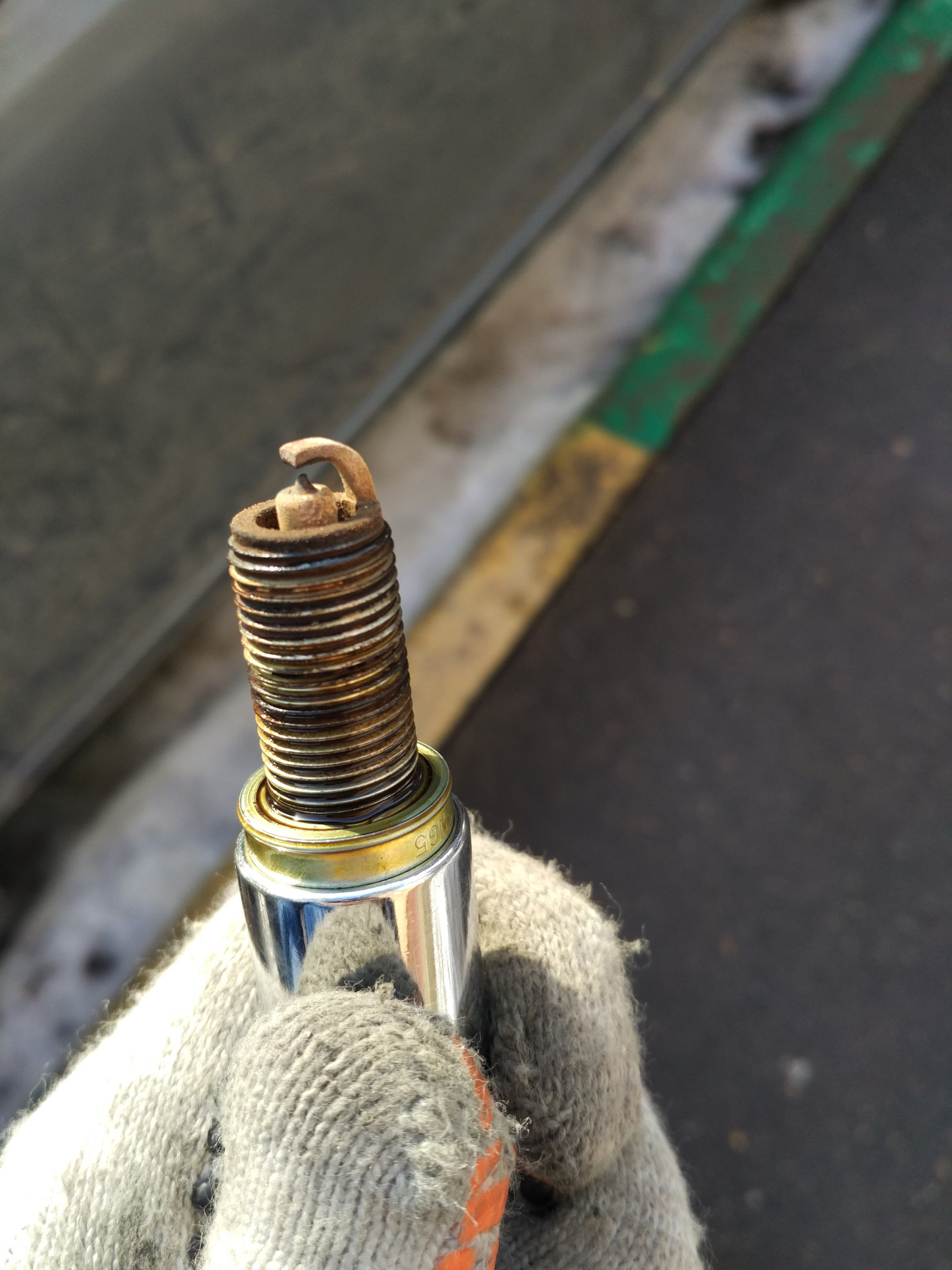

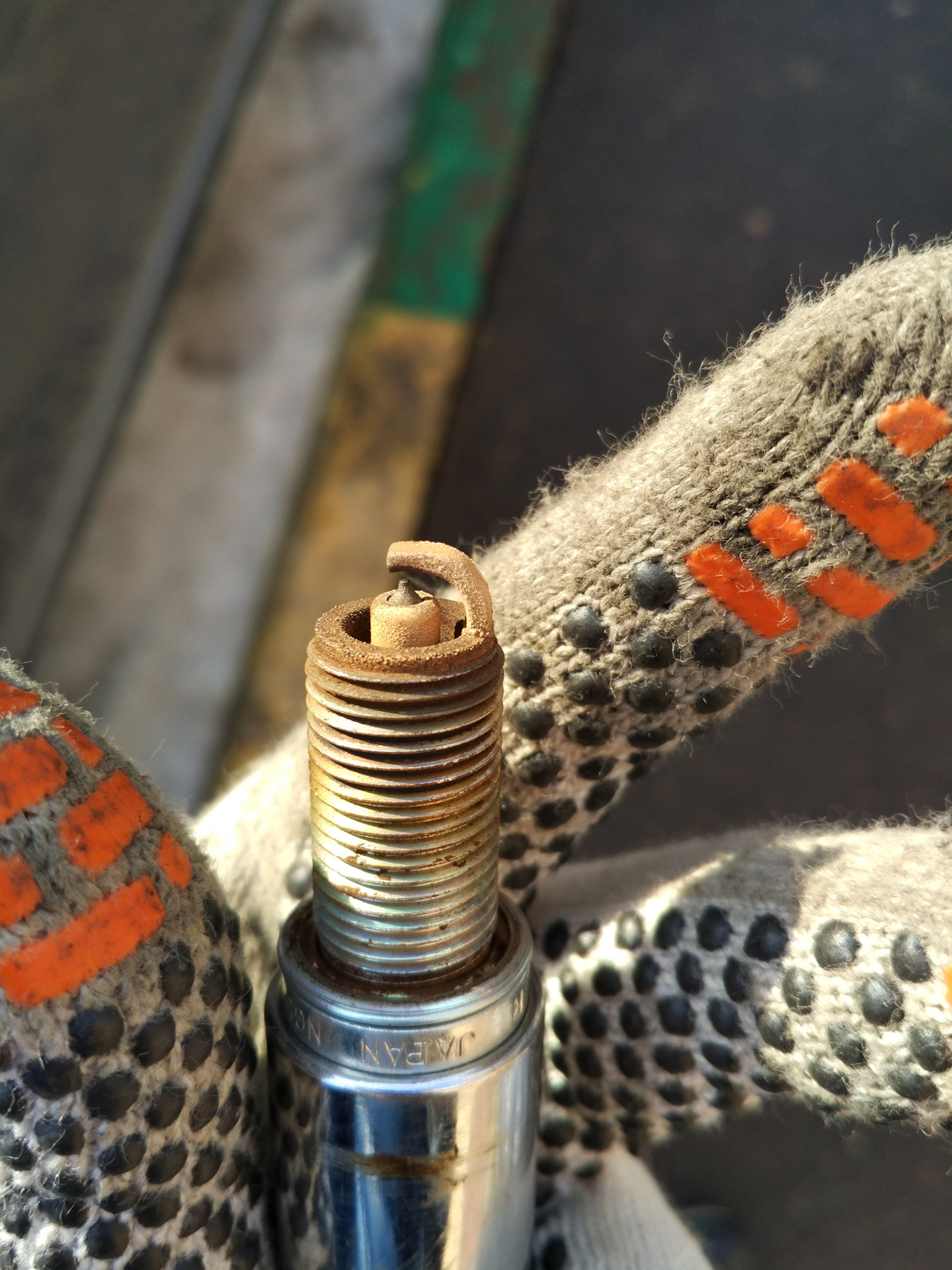

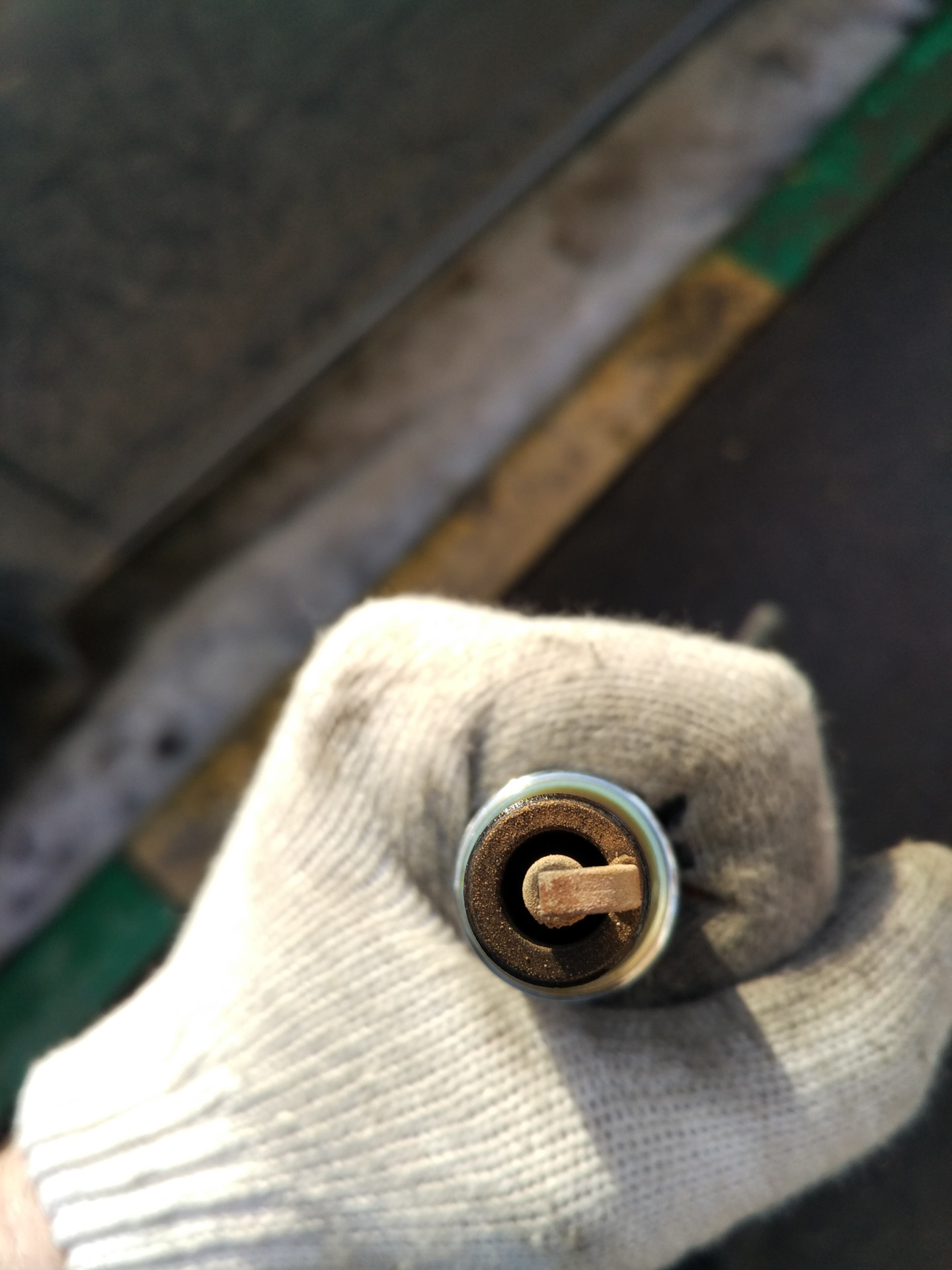

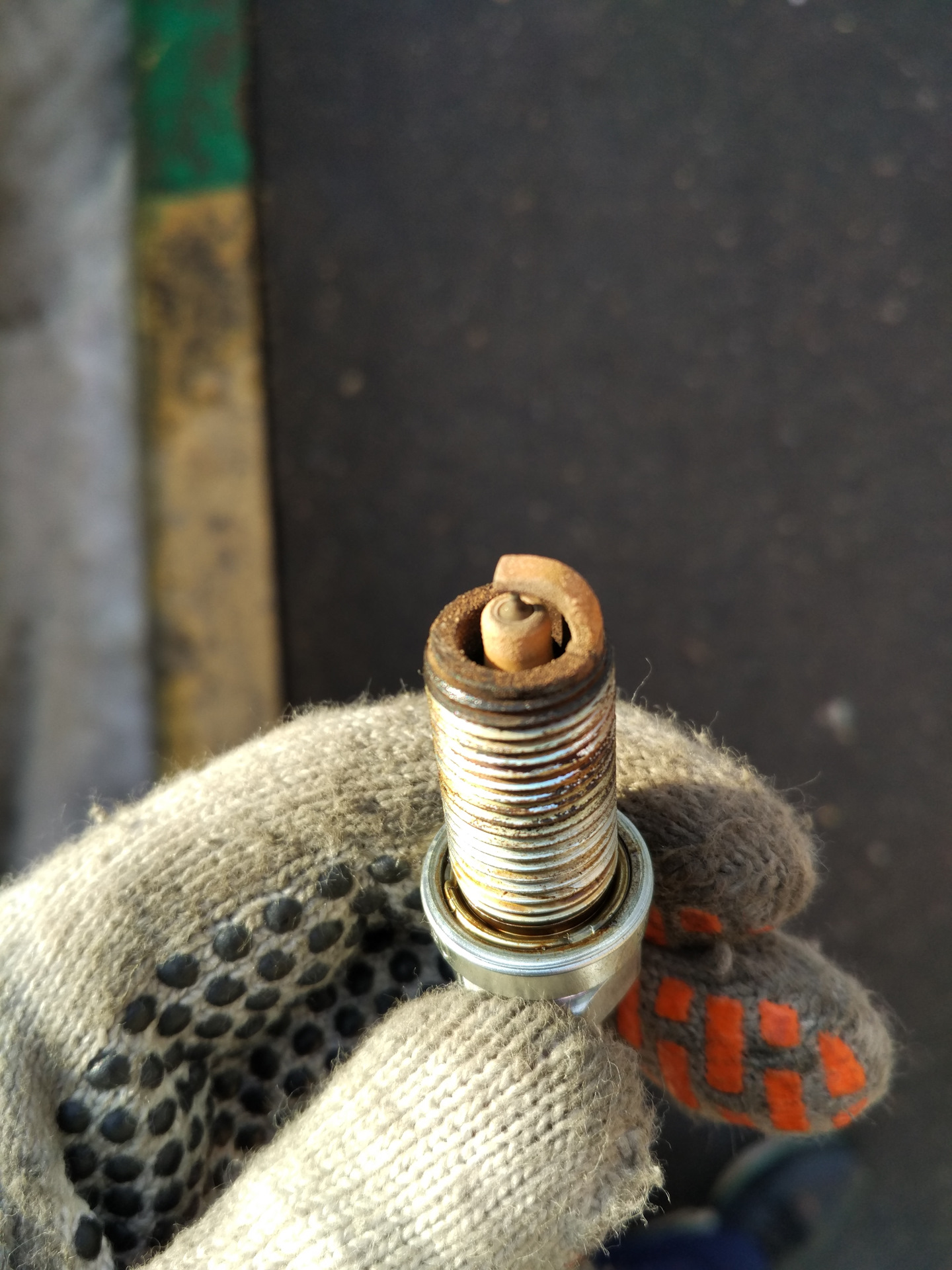

Свечи — не особо нравятся, какие мнения? Авто с чипом, это наверное имеет значение. Бензин только 98 АЗС Трасса, ранее, когда бенз у них был евро 4, свечи были в идеале ( с завода стояли бош и авто было в стоке, пробег на них составил 38000км), поставил оригинал свечи ( в коробке были нжк), "чипанул", на АЗС трасса бенз стал евро5, пробег на них под 30000- вот результат. Интересно результат чего?- свечей нжк, топлива, или моего игнорирования рекомендации менять свечи раз в 20000 при наличии чипа? Или с ними все норм и я загоняюсь ( менять через месяц буду все равно и поставлю бош в оригинале)?

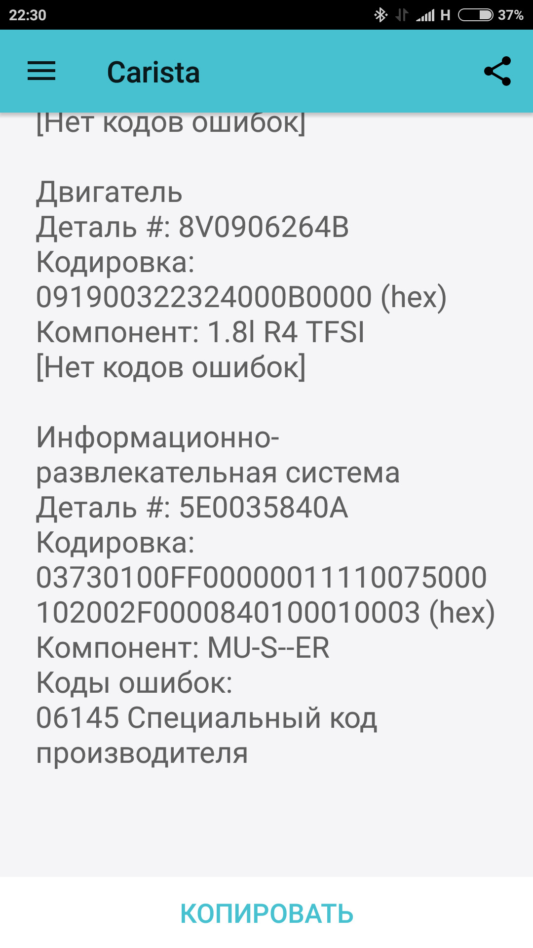

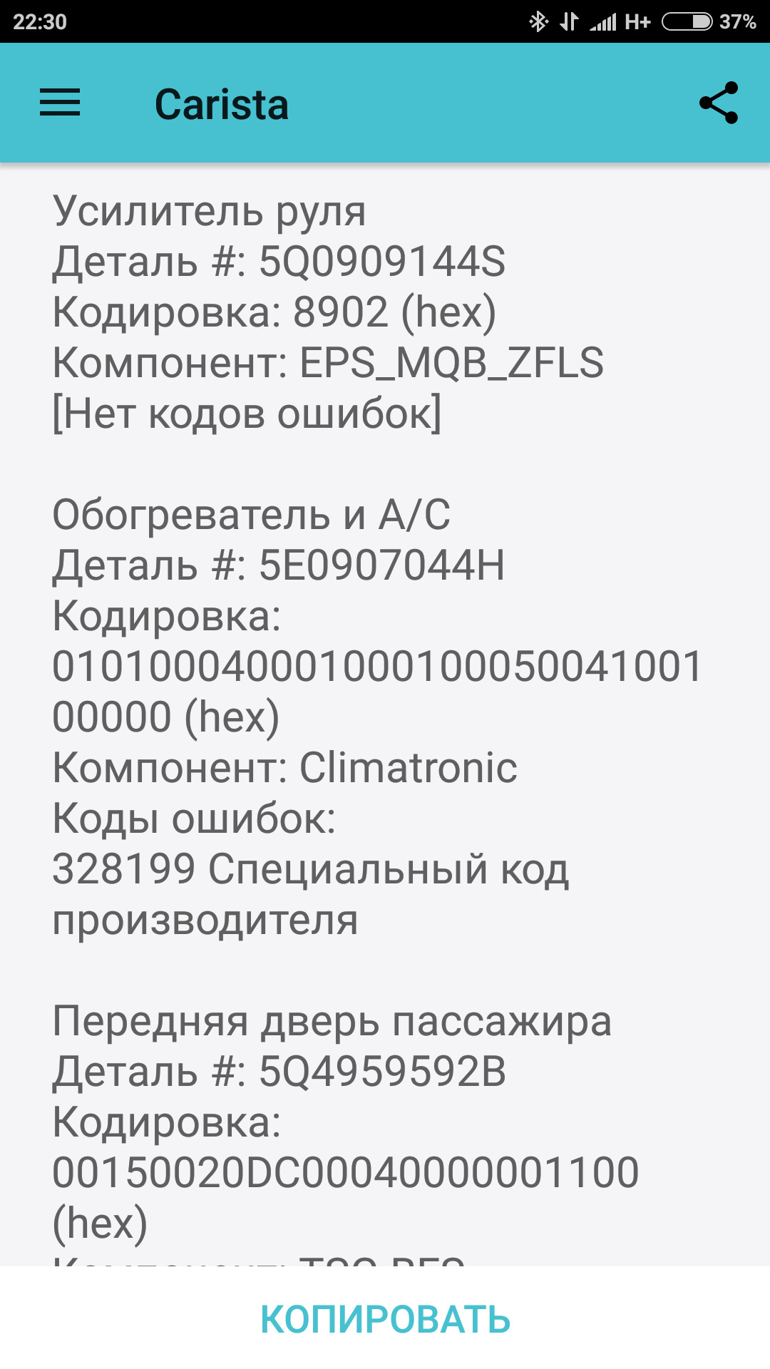

Ну и еще вопрос- подключил через ельм Carista и выдало две ошибки- может кто знает что про них?

Свечи как свечи. Как чип влияет на ресурс?
Я не знаю как чип влияет на ресурс и влияет ли вообще. Но при чепе рекомендуют менять свечи каждые 20 т.км.
На ресурс скорее всего никак. А нагар — результат изменения параметров смеси.
Так что, ничего страшного нет?
Если ЭБУ не матерится, то искра идет нормально. Значит к свече претензий в этом смысле нет. У тебя нагара много, который присутствует даже на керамическом изоляторе. Причин может быть масса от неправильного калильного числа свечи, манеры вождения и до вопросов к самоделкину, который чипованную таблицу смесеобразования смастерил. Если уж так хочется докопаться, то я бы почистил свечи и проехал на повышенных оборотах 50 км, а потом сразу на них посмотрел. И после то же самое с новым комплектом, раз все равно менять собрался. Если нагар останется, то свечи не виноваты. А дальше уже копать по типу нагара.

по ошибкам:
клемы с акб скидывал?
дверь водительская, скорее авто режим стеклоподъемника, обучи его…
с климатом может тоже обучить нужно
Нет, клеммы ни разу не скидывал. Там не по двери ошибка, по климатронику и по мафону. Причем, эти ошибки только кариста показывает.
по климату может с заслонкой как у всех…
а по мафону хз!

На БП они вообще как кирпич цветом были. Расклад такой был- на заводских я проехал 30000 и бензе с трассы, каждые 15 проверял их, все отлично было. потом 8000 лил БП, тк на трассе цена резко подскочила. Так вот, на 38000 при замене они были кирпичного цвета.
ну тогда меняй заправку и боши ставь обратно!
Выбор Газпром и БП, Газпром точно нет, ну а бп- лучше они с красным налетом чем как у меня сейчас?
газпром давно понял не то! БП не лучше, что налет красный ! лук лей, все ок!

Купи снова бош, нжк себя у всех плохо зарекомендовали.
Ну вы то за всех не говорите. У меня НЖК с завода стояли, и опять поставил НЖК, ни каких проблем. Просто свечки надо знать где брать нормальные, а не паленые, которыми сейчас экзист с емексом завалены.
Я проверял их при покупке, признаков потделки не было.
как проверяли? на глаз? визуально они идентичны(((
Да, на глаз, в интернете есть статьи как проверить. Как еще их можно проверить?
Честно говоря х.з. Мне поставщики показывали поддельную нжк, при чем со словами гляди не перепутай, я ее крутил, вертел, сравнивал, вообще ни каких отличий. Спросил как определили что поддельная? Ответили что знают откуда приехала по документам и что там ни когда не было данных свечей. Вот такая вот петрушка.

Наличие присадок в 98 м вот и всё, чип тут не каким боком
Стоит ли уходить с этой азс? Когда там был евро 4 все со свечами было отлично! И куда? по дороге 98 только на бп и газпроме. До лукойла 15 км крюк делать.
