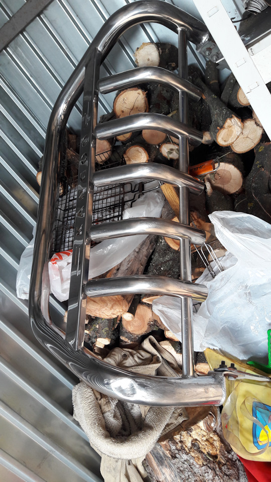

Из нюансов только шкив компрессора кондиционера, он будет мешать продеть болт сквозь лонжерон. Нужно шляпку подточить, что б ключ можно было накинуть, а так нужно помощь друга
Скинь пожалуйста по возможности фотки крепления своего кенгурятника…
она П-образное, обхватует лонжерон снизу и по-бокам, на каждую сторону 3 болта, кроме компрессора кондера больше проблем нету, роботы на 20 хв для одного и на 10 для двух

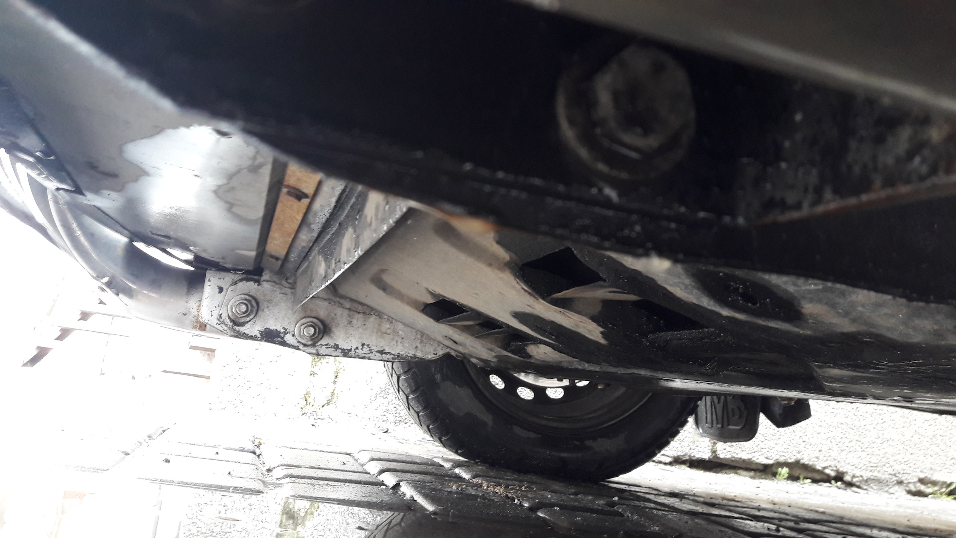

Спасибо.
