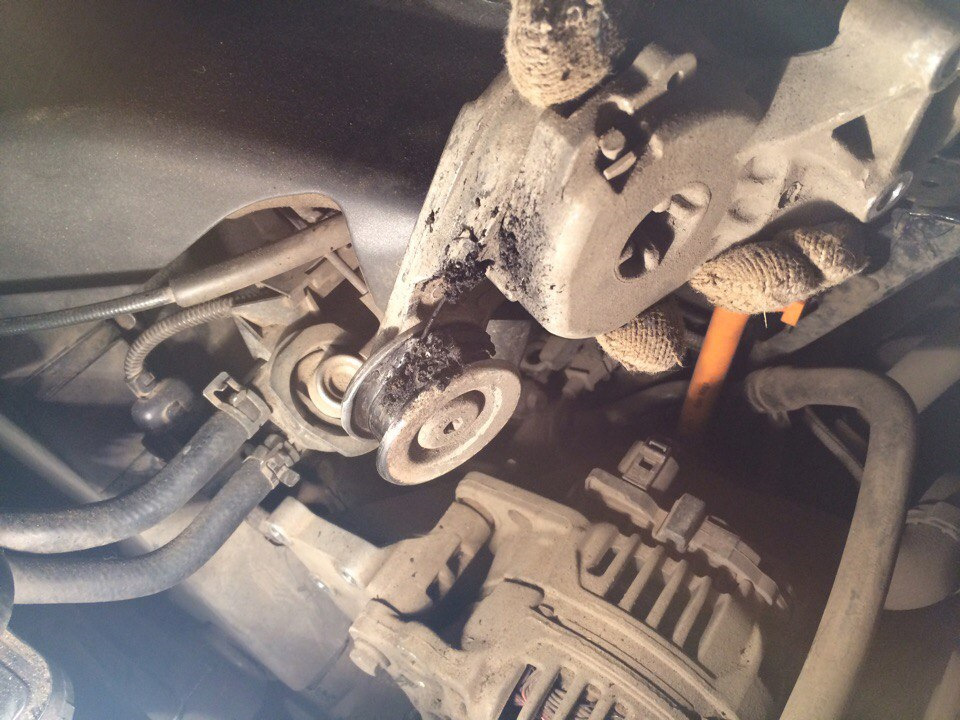

Честно говоря уже задолбали эти мелкие поломки которые заставляют находится без машины минимум 4 дня…
На сей раз у меня заклинил и расплавился ролик натяжителя ремня генератора. В следствии чего разодрало новый ремень генератора…
Благо я не выкинул старый ремень, но осадочек все равно остался. Сначала я подумал что нужно будет менять полностью весь натяжитель, но как оказалось ролик заменяемый, так что за него я отдал всего 120 рублейXD
Посмотрим сколько он прослужит))

Натяжитель когда надо менять, или можно только ролик заменить ?
вот на счет этого не подскажу точно, но как мне кажется можно поменять только ролик и все)
Gtmk4
А там натяжитель смысл его менять, там пружина да и все, особо то нечему ломаться))
Понял, а то он 40$ стоит вместе с роликом… лучше подшипник на ролик найти, если получится)
а зачем тебе подшипник искать, ты возьми весь ролик в сборн да и все)
Взял ролик 10 $ польский)
Сам подшипник то стоит дешевле если подобрать
10$ норм, не оч дорого)

Эти ролики часто выходят из строя при отсутствии правого пыльника двигателя (грязь летит снизу на него). Но они сначала сильно шуметь начинают и только потом клинят как у тебя.
