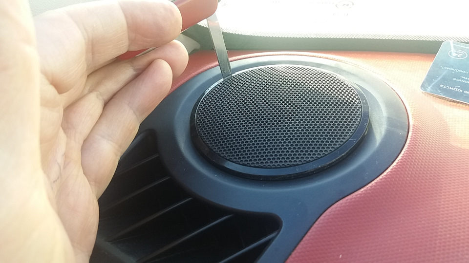

2. Необходимо найти подходящую металлическую (другая не справится) лопаточку шириной 8-10мм. Толщиной около 1мм, и длиной 50-70мм. Заточеную с одного конца и без острых граней.
Её нужно вставить в специальный паз и поддеть сеточку ВЧ-динамика. Сидит сеточка довольно крепко, на трех защелках. Я пользовался лезвием-пилкой от самого маленького Victirinox (у него нет острых граней) и немного помял край окантовки, потому что лезвие было очень узким.

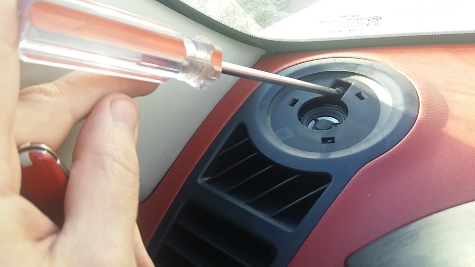

3. Крестовой отверткой откручиваем саморез под сеточкой. Он единственный, больше саморезов нет.

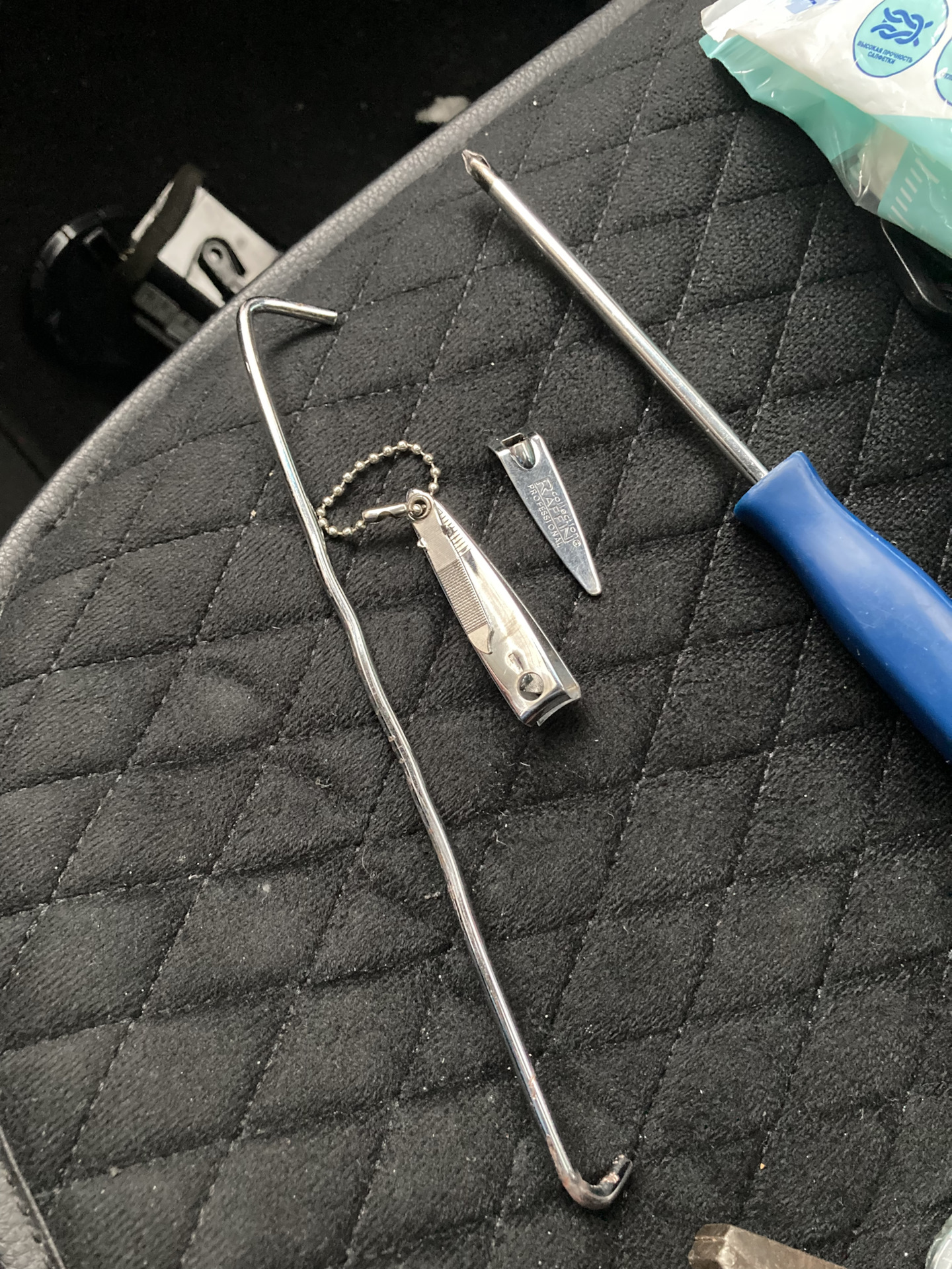

4. Сделал крючок из стальной проволоки 3 мм и им дергал верхнюю часть черной окантовки динамика и воздуховода, вставив крючок в одно из отверстий от защёлок сеточки. Отверстия не видны в собранном виде и можно не бояться, что Вы испортите таким образом их края крючком. НО, тянуть нужно не далеко, иначе велик шанс рвануть и сломать наружную окантовку пополам, т.к. по середине она сидит очень крепко.
5. Далее вставляем проволочный крючок в середину верхнего узкого воздуховода и поворачиваем его так, чтобы крючком зацепиться за перегородки в этом воздуховоде. Тянем аккуратно но сильно, на себя.
6. Потом вынимаем крючок и вставляем его в третий сверху по горизонтали ряд нижнего, большого воздуховода. Поворачиваем крючком вверх и стараемся зацепиться за верхний край воздуховода. Так же аккуратно тянем на себя. Я в петлю ручки крючка вставлял отвертку. Иначе режет руки.

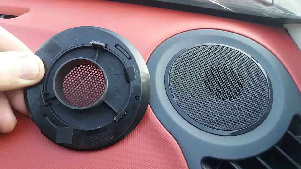

Главный вывод, окантовка должна вытащиться вместе с частями бокового и верхнего воздуховодов. Воздуховоды не должны отделяться от рамки (окантовки)!
НА ФОТО ВИДНО ЧТО ДОЛЖНО ОКАЗАТЬСЯ У ВАС В РУКАХ. КУДА ВСТАВЛЯТЬ КРЮЧОК И КУДА ЕГО ТЯНУТЬ.
Красным обозначены самые вредные металлические защелки, поэтому середина сидит так крепко.
ТОРПЕДА КОСЯЧИТСЯ НА РАЗ-ДВА!
Не ковыряйте её металлическими предметами. Я на отвертку ножа одевал термоусадочную трубку.

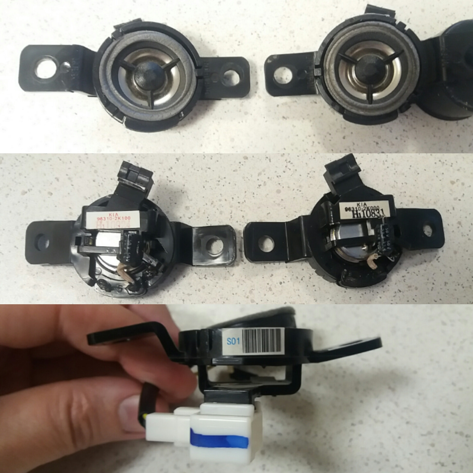

Остается открутить сам динамик и заменить его. Динамик непростой.
Динамик имеет диаметр 35мм. Глубина гнезда под динамик в обойме 7мм.">
