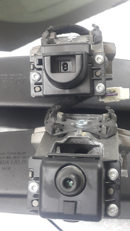

Водителю при управлении транспортным средством приходится выполнять множество разнообразных действий в зависимости от складывающейся ситуации, и самое главное, она быстро меняется. Изменения обстановки или рельефа дороги зачастую не позволяют своевременно отследить установленные ограничения, и хорошо, если такие ошибки остаются без последствий. Чтобы облегчить весь этот процесс, а в помощь водителю, на Ford Mondeo 5 устанавливается система распознавания дорожных знаков.

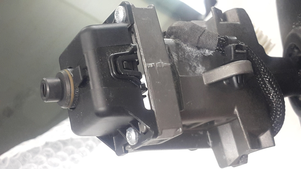

Все штатное одну снял другую поставил за 3 минуты, дольше в мозгах ковырялись
Покупал на ebay в Великобритании ! Оплатил 03.03.2017г а получил 14.03.2017
Работает отлично!
Огромное спасибо нашему умельцу и просто хорошему человеку vvikt0r
Покупал www.ebay.com/itm/30224128…geName=STRK%3AMEBIDX%3AIT

Поменял только зеркало салонное, заняло 3 минуты.
В мозгах ковырялся vvikt0r, за час управились.

Кожух просто снимается

Хотя понял почему не находится:
Партнамбер вот такой 1889130 или DU5A-17E678-EL
При таком написании проще.
Получается вот как раз разные типы зеркал: take.ms/nvNAN
www.elcats.ru/ford/Parts.…2Fвнутр.зеркало+задн.вида
Получается номер как раз такой: 1 903 080 на смену 1 889 130

DU5A17E678EL именно это зеркало с камерой и брал?
Да

И кожуж старый встанет
Да
Тоесть все фишки штатные. Ничего перепаивать не надо
Да
А у вас светодиодные фары . Старая камера просто снимается и ставится эта.
Автосвет работает
да

Ставил сам, старую снял, новую поставил. vvikt0r прошил
т.е. старую снял? у вас и раньше была эта опция? что за старая камера?
старое зеркало снял, новое поставил, что не понятно
Добрый вечер Дима.а скажи на фото вверху старая или внизу?
На фото вверху старая
