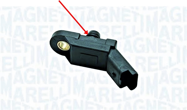

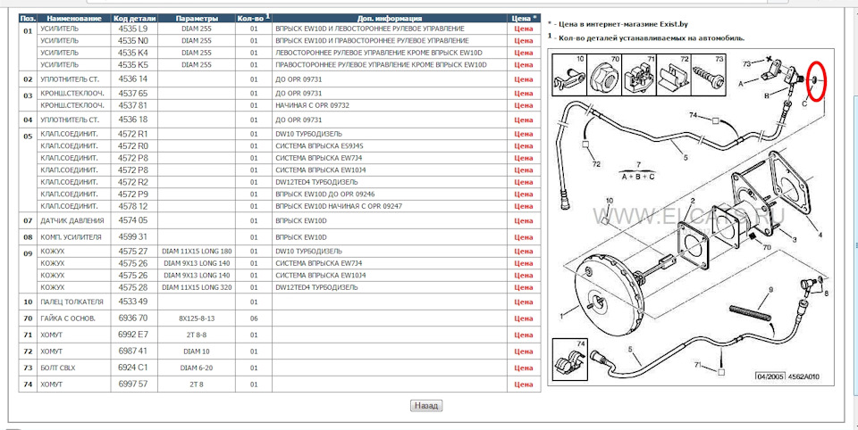

может кто знает/сталкивался с заменой вот этой резинки (на скриншоте в кружке). моя порвалась, соответственно требует замены, но найти не могу другую. буду благодарен если кто поможет
UPD. Вроде можно купить что то типо ремкомплекта от другой комплектации авто рублей за 15. Но я нашел резиновую пробку от медицинского бутыля, вырезал отверстие и подрезал со всех сторон. В итоке стал на место как заводская. Ни где воздух не травит.

Не знаю как скинуть каталог triclo, там много разной мелочевки, для себя заказывал на емексе по ихним номерам шайбы для крепления экрана глушителя, в оригинальном каталоге ничего не мог найти.

Просто сам датчик вставляется в пластмассовую типо проставку, и потом только в вакуумник через это кольцо. В схеме видно, кторую скинул. Такая ерунда вроде бы не дизелях еще стоит наверное

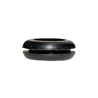

Я тоже по началу думал что простое кольцо резиновое, как вы показываете. но не тут то было. Жаль не сфотографировал. Вот нашел фото в нэте какое то, что похожее
Там простое колечко. Можно подобрать по диаметру. Отдельно (как запчасть) не идентифицируется.
Сам датчик новый оценивается примерно в 1300 рублей (РФ). Может имеет смысл его полностью и поменять.
что, там какая-то хитроумная резинка? я думаю в автомагазине ваза можно подобрать, или спец магазинах резиновых изделий
