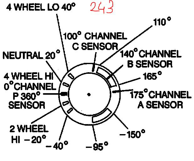

На свою раздатку, 243, нашёл в сети схемы работы логики. На хаммеровскую не нашел.
Там просто всё. Два провода — силовой привод мотора, меняем полярность — меняется направление вращения вала и перемещение вилок, переключающих режимы. Ещё 5 проводов — общий и 4 концевика, замыкающихся в определённом порядке.
Этот набор замкнутых контактов и даёт информацию блоку управления о положении вилок.
А так же блок знает куда крутить при определенных сочетаниях текущего положения и нажатой кнопки нужного режима.
Нужно понять логику контактов на Хаммере и обмануть мозги Тахо.
Схемы на Тахо 97 есть с инструкциями — прозвоните цепи и концевики, замените то что не работает.
А на H2 2004 нет таких схем. Есть инструкции — вставьте сканер и если нет нужного сигнала — замените блок актуатора в сборе.
Снимаем логику работы актуатора прямо на раздатке. С тестером и аккумулятором с проводками.
Для начала покрутил валы на раздатке — оказалось что стоит в промежуточном состоянии — 4hi block! Ура. Ловить не надо. Снял состояние контактов тестером.
Потом подал питание на мотор. Докрутил до упора в одну сторону. Покрутил валы. Свободный диф. 4hi — записал контакты.
Поменял полярность, покрутил мотор в другую сторону. 4 Lo. Записал контакты.
Потом надо понять промежуточные состояния.
Снимаем крышку с надписью "не снимать, не обслуживаемая деталь" с моторчика. Пометив маркером ее точное положение.
В крышке валик, а под пластиком наверное плата и скользящие контакты. Завальцованы, не разборное. Попробовал отогнуться край но понял что обозрение контактов мне ничего не даст и решил так измерить.
Покрутил в один угол, снял, отметил положение hi. Вернул на редуктор. Покрутил на актуаторе в другое крайнее положение. Снял. Отметил. Почти полный круг получается.
Тыкаем тестер и меряем контакты. Крутим валик и засекаем точки замыканий и размыканий.
Получается схема.
На Тахо раздатка не Borg Warner а New Process. Актуатор другой, логика работы тоже иная.
Будем обманывать комп раздатки видимо. Созвонился с электронщиком знакомым. Сделаем процессорный блок, который будет по сигналам от раздатки 4484 выдавать на вход контроллера 243-й те сигналы что он должен иметь в исправном состоянии. Врежем блок в разрыв проводки и будем использовать родную силовую часть и кнопки управления.
Вместо 2hi назначим 4hi full time. Вместо 4hi будет блок и вместо 4Lo — блок с понижайкой.
А пока следующий ход — снять такую же схему со своей текущей раздатки.

В твоём случае я не понимаю зачем делать контроллер, если задача решается на тумблерах. Такое решение ремонтируется без привлечения специалиста, поиска прошивок и чипов. Тем более, ты уже сам себе электронщик.
в моем случае не надо ничего искать. надо диаграмму работы концевиков коробки что есть на хаммере, и диаграмму концевиков от тахо, человек делает макетную плату, копеечный процессор, а в него программу — какие замкнутые сочетания концов на входе должны выдавать другие замкнутые концы на выходе. и все. стоить будет 1-2 тыр. и стакан чаю. он сделает это за 2 часа, ну максимум за 4.
