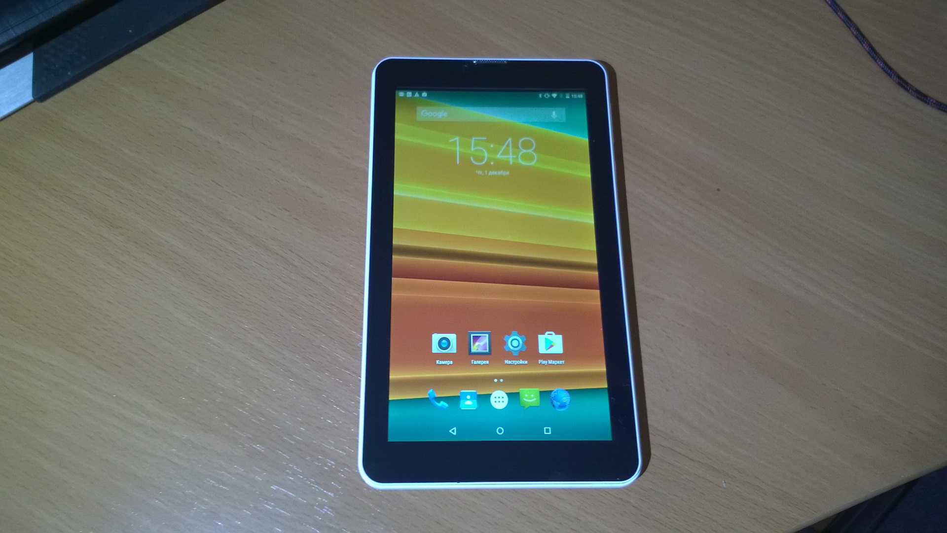

Итак, на февраль 2017 года мы имеем: OBD Bluetooth адаптер, приблуду Easycap для подключения видеовхода на планшет, камеру заднего вида, собственно сам планшет Aoson M701FD, USB-OTG переходник с 3 входами юсб и разъёмом с возможностью одновременной зарядки и ту самую новую полку. Выводить звук необходимости нет, так как изначально я купил магнитолу с поддержкой Bluetooth, поэтому различные "шумодавы" мне не нужны.
Соответственно из всего этого разнообразия работает только планшет и obd адаптер. Easycap с процессорами MTK несовместим! Юсб переходник работает только в режиме хоста и места для его установки в полке нет, как и возможности подключить простую зарядку. Но выход есть!

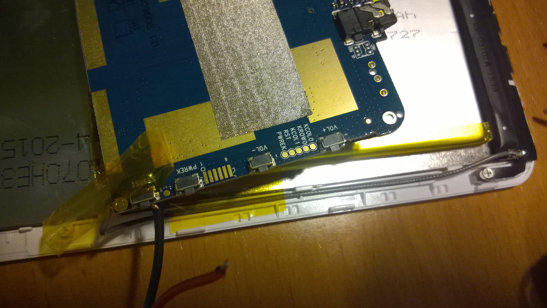

Итак, приблуда номер раз: Понижающий преобразователь на микросхеме LM2596S, к сожалению ссылки на алиэкспресс нет, нужна для перехода от 12 автомобильных вольт до 5 для зарядного.
Приблуда номер два: собственно зарядник для батареи цена с доставкой.
А теперь применимо к моему устройству:
Так же нужно вывести кнопку включения питания, на плате есть тестовые площадки земли и включения, на них и припаяем
Мне понадобился двухсторонний скотч, паяльник, мультиметр для поиска двенадцати вольт на штатной плате управления поворотом монитора. Кстати, случайно узнал что паять легко, когда купил паяльный жир вместо простой канифоли. Раньше просто думал что руки из жопы растут, поэтому паять не умею. Паяем. Дальше подключаем всё это дело к компьютерному блоку питания для теста и нажимаем кнопочки. Планшет заряжается, рамка открывается и закрывается, а при нажатии на кнопку TILT немного меняет угол наклона. Отлично. Со спокойной душой открываю пиво, на первый день работа закончена.
