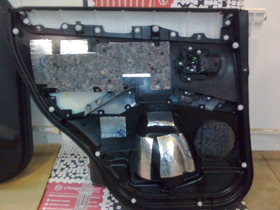

Материалы STP — Вибропласт М1, Сплен 8 мм, Битопласт 5 мм, маделин.
Из инструментов — промышленный фен, лопатки для разглаживания, ацетон для обезжиривания и прямые руки.

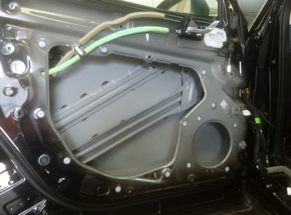

Передние двери:
— разбираем, обезжириваем, машина новая — работать одно удовольствие!
— первый слой (вибропласт М1)
— второй слой (сплен 8 мм)
— третий слой (вибропласт М1), провода в маделин, под тяги кусок битопласта 5 мм
— на обшивки клеим вибропласт М1.
С задними дверями все аналогично.

На первой фотке наша дверь как она есть? Епта она ж совсем пустая
Дверь конечно наша, но и в других машинах все аналогично.
Странно, что для Вас это стало открытием))
у меня на второй тачке — датсун он-до, который в миру гранта\калина, с завода дверь виброй прокатана была. К лету тоже буду аут шумить, но я думал там хоть один слой лежит))
Бывает, что с завода в двери наклеен кусочек выбры (на разных машинах по разному), но все равно этого ничтожно мало))
Ниже фото передней двери Мазды СХ-5, все т.ж. как на Ауте.
Вместо сплена конечно лучше бы акцент премиум и на пластик бипласт премиум.
У нас не шибко большой выбор материалов, да и данная схема уже отработана годами и зарекомендовала себя с лучшей стороны.
Единственное, я сейчас вместо Вибропласта М1 STP (2 мм) использую Виброфильтр (3 мм везде, кроме пола и 4 мм на пол).
Если имеется бипласт хотябы обычный в продаже десяточка, то положите на обшивку, шумы хорошо гасит.
