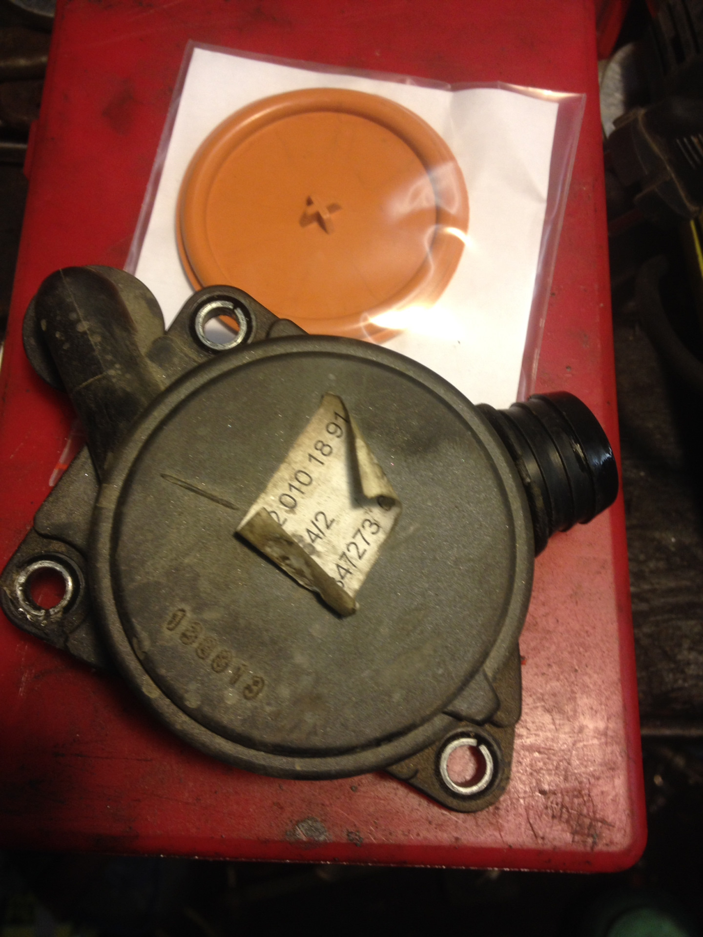

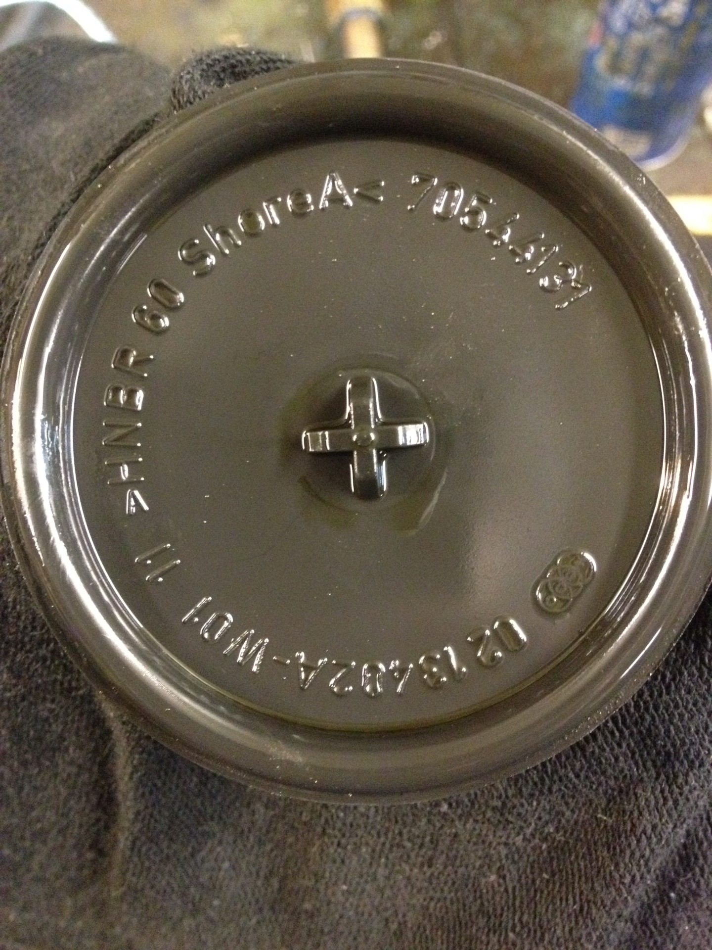

Запчасти на фото: A6110160134, 347273

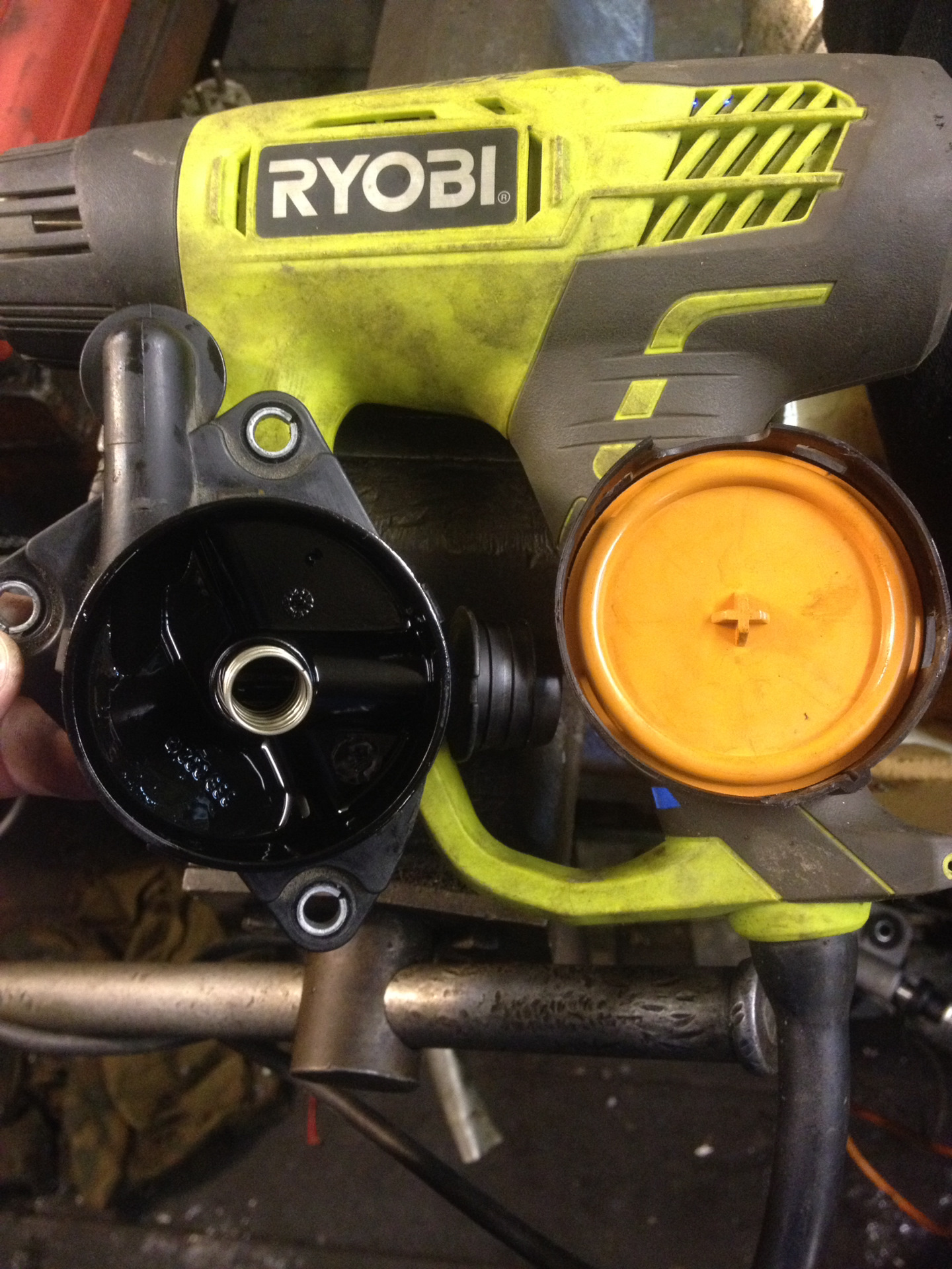

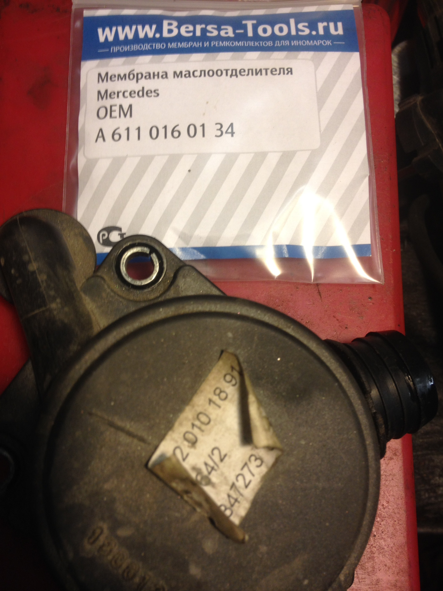

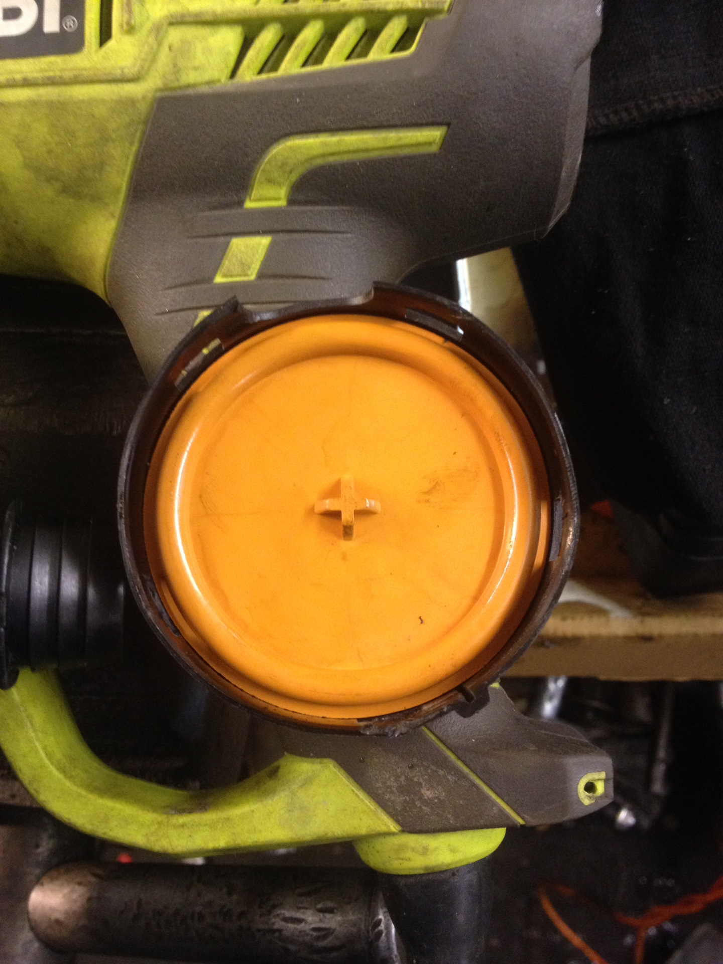

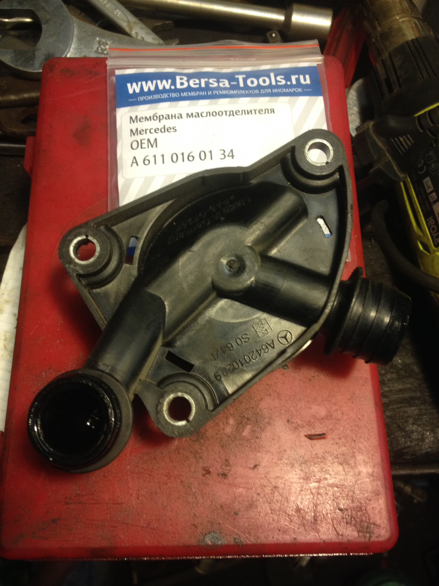

После замены этой приблуды пробежал 50000 км. По регламенту замена 80000, все равно решил испробовать заменить в нем резинку, как писали в бортжурналах парни. Пришла довольно быстро в Мурманск из Кирова шесть дней. 1000₽+ доставка 300₽ Менять думаю разберётесь как, ничего военного. Старая ещё живая оставил на всякий случай.
Комментарии 5
А по какому номеру ее можно заказать?
На упаковке сайт компании и там найди для мерседес и заказывай.
Опа, пополнение! У меня с данной мембраной все хорошо счас. Я даже маслототделитель отсоединил. Выхлоп нормализовался и синенький дымок пропал. Старая порвана была.
Я ваши достижения посмотрел и навсякий тоже поменял))) хотя нормально все было. Отсоединил дополнительный маслоотделитель? Я пожалел что вообще его поставил ещё и Штаер будь он … забился корочь!
Ого! Штаер дорогой. Я что заметил, используя маслоотделитель от КИА/хендай. На холостых по какой то причине масло с маслоотделителя высасывается по чуть-чуть. И сопровождалось это все сизым дымком.
А на высоких скоростях отлично.
На старой мембране (порваной) маслоотделитесь собирал смесь в целом на отлично.
Начал копать в чем причина, оказалось что на выходящем фланце помойки шланг начал пропускать, посадил это все на хомут. Стало лучше, на холостых стала дымить сизым еще меньше.
В итоге решил отказаться от него и вернул все в сток. Счас вообще отлично!
