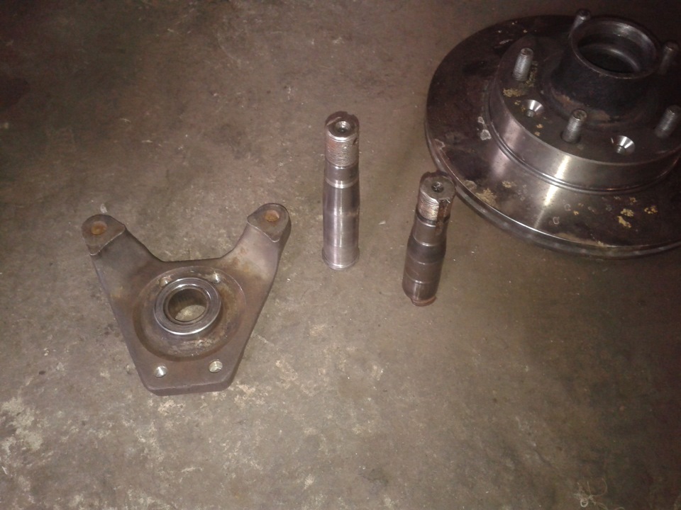

Далее пошла подгонка ступиц 24ки и дисков соболя друг к другу. У токаря расточили цо дисков до 110мм и сняли наружний диаметр ступиц на 0.5мм, т.к. они не входили внутрь дисков.Собрал ступицы, наружние подшипники- 24ки, внутренние подобрал(размер как у родных, с небольшим отличием-отсутствует бурт(он нам не нужен!) под сальник), закрепил диски на ступицах.
Затем с наружних частей поворотных кулаков 3110 выбил оси ( аккуратно большой кувалдой, не каждый пресс возьмёт, проверено) и срезал уши крепления скоб тормозных суппортов, также вырезал оси с кулаков 24ки (они цельно литые и длиннее чем у 3110) с припуском на токарную обработку.После токарных работ получились две оси с таким же посадочным диаметром как у осей 3110, но длиннее.Запрессовал изготовленные оси (в таксопарке, прессом в 40 тонн) на место выбитых, получились готовые наружние части поворотных кулаков.

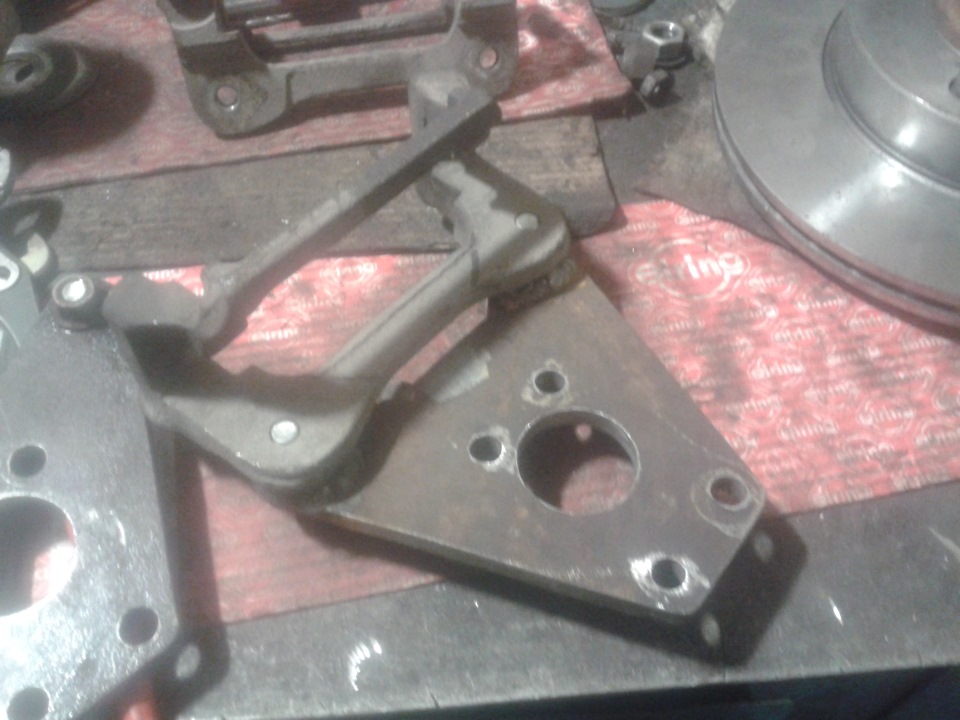

Далее методом не хитрых измерений изготовил (из плотного картона) образец пластины крепления скобы суппорта, по нему вырезал из металла толщиной 10мм(и предал необходимую форму)две таких пластины.У токаря рассверлили и расточили все необходимые отверстия.
Теперь приступил к сборке всего изготовленного в цельные узлы.Получился такого рода бутерброд:рычаг поворотного кулака-внутренняя его часть-кожух диска(родной 3110)-пластина крепления скобы суппорта-наружняя его часть со ступицей и диском, всё это стянуто болтами того же диаметра и шага резьбы, что и штатные от кулака 3110, но длиннее на 10мм.При установки скоб суппортов нужно учесть один момент-установив скобу на диск, на одинаковом расстоянии от его рабочих плоскостей, замерить расстояние от скобы до пластины и сделать необходимые втулки, через них притянуть скобу к пластине. Для большей надёжности я посадил эти втулки к пластине на сварку.

Вылет изменился.Ступица смещена наружу примерно на 20мм.

Поворотный кулак от 2410 встаёт в стойку 3110.Возникает проблема(не считая разных углов наклона шкворня в разных плоскостях) крепления рулевой тяги к рычагу поворотного кулака.
