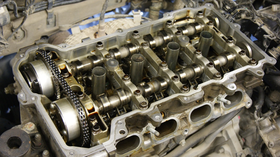

Месяц назад обнаружил звук, похожий как при прогреве (владельцы NU поймут), но он стал доносится на 2,5-4 оборотах (цоканье, как дизель).
Так как это практически сразу поле ТО (отъездил 2 тыс), то погрешил на масло. Сразу сменил.
Стало чуть лучше, но звук остался.
Поехал сдаваться ОД.
В итоге машина стоит у них более 3х недель. Клубни уже фотки с парковки дилера присылают))
2 недели делали диагностику масла (масло мое было). Все же масло было с небольшими отклонениями, как мне сказали.
Сразу вывод — покупайте масло у ОД, пусть дороже, но будет проще, если обнаружатся проблемы.
Потом решили делать дефектовку. Предупредили, что если случай не гарантийный, то с меня 30 тыс.

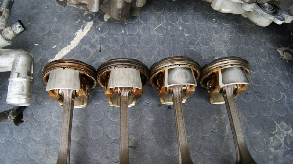

Сделали. И! Результат! Задиры в 4 цилиндре!
Скажу сразу, что у нас на форуме уже у 3х человек такая шляпа (у одного как у меня, задир в 4 цилиндре, гарантия), второму повезло меньше — 2,3 цилиндры, гарантии нет (не обслуживался).
Далее неделю ждали ответа от Хёндэ.
Сегодня радостный день! Пришло добро, случай гарантийный, заказали запчасти. Порядка 20 позиций. ЖДУ.
Сказали, что вроде линейку NU обновили и проблемы должны были устранить (так что блок будет модифицированный). Сразу скажу, я не в теме, какие проблемы, что обновили в новом блоке, я поверил на слово.
Пробег 63 тыс. Замена масла каждые 8 тыс. Катаю бордо, не тошню. Под отсечку не стесняюсь крутить)

Тоже сейчас разобрал такой мотор, задрало все 4 первые 2 очень жестко!
Это именно g4na или все же g4kd? Кстати странно, обычно средние больше задирает. Или 3и4. Первый обычно живой, как я читал.
Именно G4NA на моторах KD крышки пастели равспредвала отдельные, да удивительно что сильно задрало именно 1 и 2, на моторе нет масляных форсунок, тоже не гуд
Нда, круто. А пробег какой? Что хозяин говорит? Как ездил, масло менял. У меня хоть гарантия. Точить или гильзовать дальше? Гильзуется вообще?
пробег 105 т.км масло менял по 8-10 т.км Я предлагаю загильзовать, гильзуется без проблем, хозяин пока в запое с горя)
Точно без проблем гильзуется? Сможешь описать как что после работ? Очень познавательно будет! Я бы ребятам на форум выложил. Пока случай только расточки знаю. Причем я отговаривал, но типа мастера сказали, что так лучше…
Ну что хозяин решит )) у меня лежит от соляриса на сборку гильзованный мотор, там стаканы такие-же, скорее всего загильзуется хорошо, мастер который гильзует нам блоки делает гильзы с нижним буртом, до этого делал мне в основном немцев там было все гораздо хуже (в плане гильзовки)
Просто как я знаю с завода чугунная гильза ставится в блок и заливается аллюминием. Вот g4kd гильзуются, от кого то слышал, что с g4na могут быть проблемы с гильзовкой.

Подскажите есть ли ремонтные поршни на G4NA ? или только расточка в заводской размер и новые поршни?
Есть три группы ABC, и ремонтный размер на 0.10

тебе просто не повезло был брак! 120000 км пробег бензин аи-92 всегда и с вами не любимого ГАЗПРОМА ! вообще никаких проблем масло меняю каждые 10000км Castrol лью! а вы говорите проблемный движок!может наоборот без проблемный! никогда не подводил не в один мороз хотя этой зимой было -48
Не факт. У нас есть и с пробегом и 200+ и 300+. Может и брак. Но 3 случая есть.
Ради интересна, каким бензином машинка питалась? не газпромом ли?
Не, почти всегда лукойл 95 и 95+
А то на солярисах моторы как мухи от газпрома мрут)
Не знал. Заправлял газпром очень редко (в крайнем случае), так как бензин в трубу улетает…
Сосед по парковке, аналогично остался без колес.Купил пол года назад б.у. сонату 2.0 Поехал к о.д. сказали, что задиры.Гарантии нет, т.к. бывший хозяин на нее забил. Уже в районе 70 рублей примерно выходит по ремонту.
Ну да, гильзовать надо блок. Там по хорошему надо 120к.

Ппц какой-то. Например на Элантре с двигателем 1,8 л тоже стали появляться такие задиры. Кто обслуживается у дилера, тому повезло. Остальным ремонт за свой счет, делают гильзовку.
Да на Nu сложнее гильзовать (пока вообще записей не видел). Надо было брать дизель))
По-моему 1,8 там тоже серии NU.
У дизелей не встречается такая проблема?
1,8 тоже серии NU, да.
Дизели хороши.
А в чем прикол дизеля, почему по ним нет такого?
Хороший блок значит.
Так думаю, что хороший блок — из чугуния. А алюминиевые поголовно задираются. На дизеле чугун?
Не знаю. Чугун очень мало где. Чугун на WRX STI и Эво — это блоки "родственные" нам.
