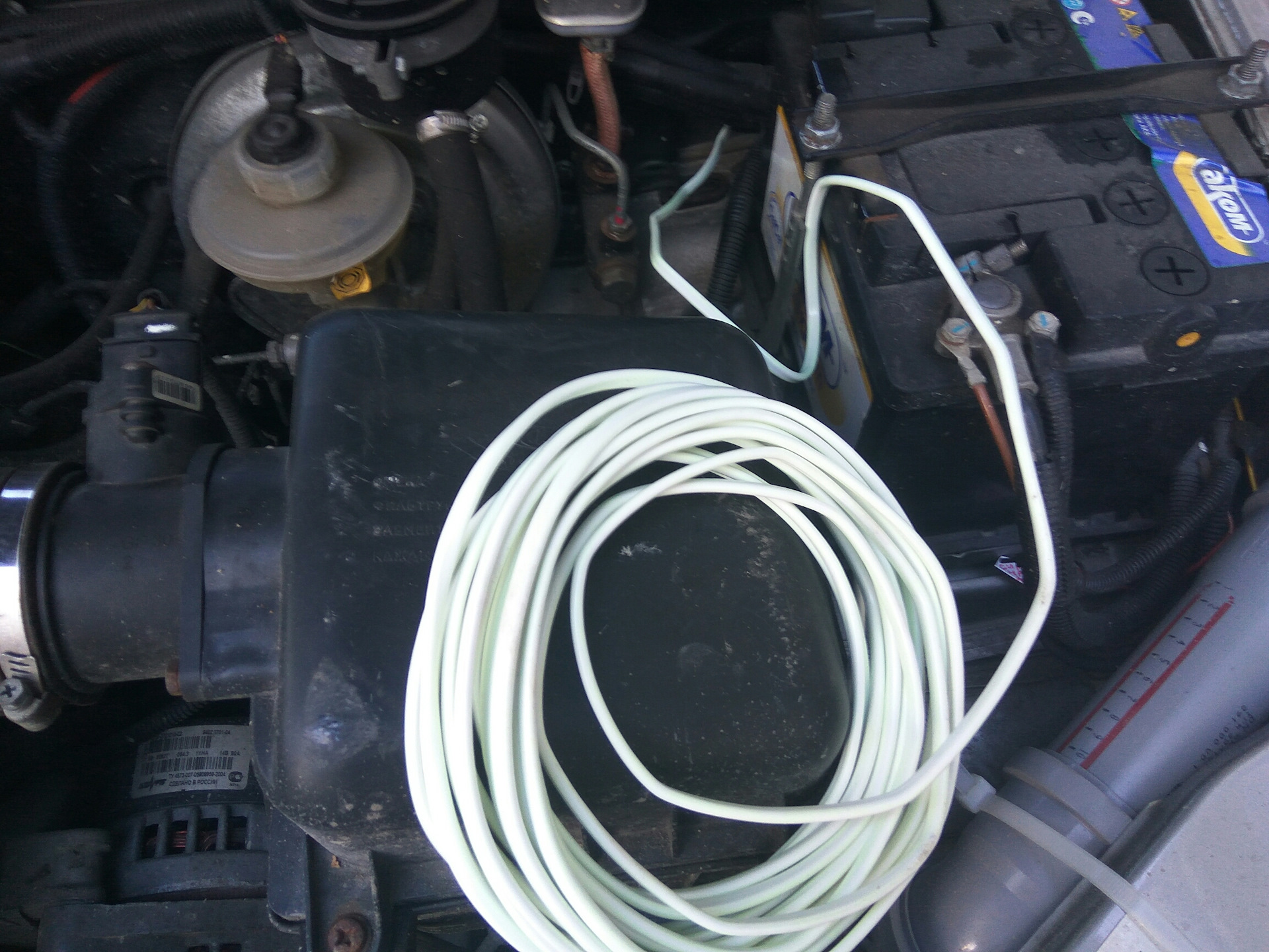

Думал чем заняться сегодня, после второго перетряса, решил поставить рацию, благо дома лежит, правда антенка магнитная, но пока сгодится ибо финансы поют романсы, т.е. все вложено в покупку машины.
Итак, в наличии Шнивик, Yosan Stealth5 и магнитная антенна.

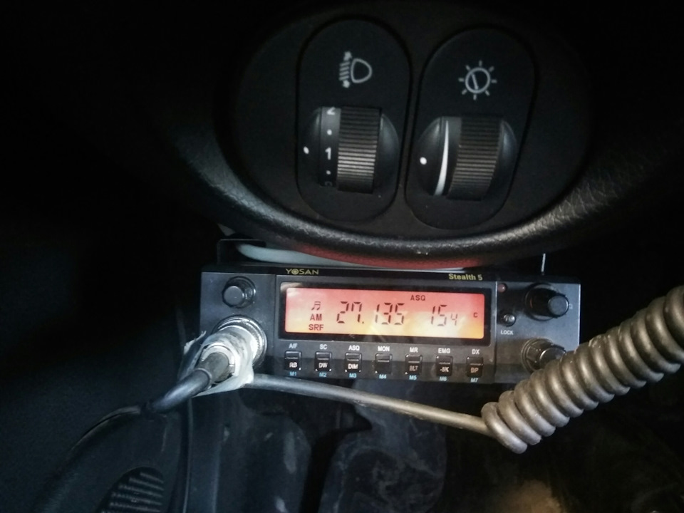

Изначально думал ставить на потолок, вместо заглушки очечника, но почитав людей решил упростить задачу свою и установил на крышку блока предохранителей.
+ и — взял с аккума, прокинув провод в полтора квадрата, у рации есть свой предохранитель, но я поставил ещё и дополнительный.
Установка и подключение рации заняло минут 15-20, столько же времени прокладывал и кабель антенны.
К сожалению процесс укладки кабеля антенны и её саму не сфотал. Но, по сути, всё просто, от рации, под обшивку, под порог, до средней стойки, по стойке вверх и через заднюю левую дверь наружу. В будущем буду менять антенну и уже буду перепрокладывать.
Основное время в этом деле заняло снятие/установка облицовки.

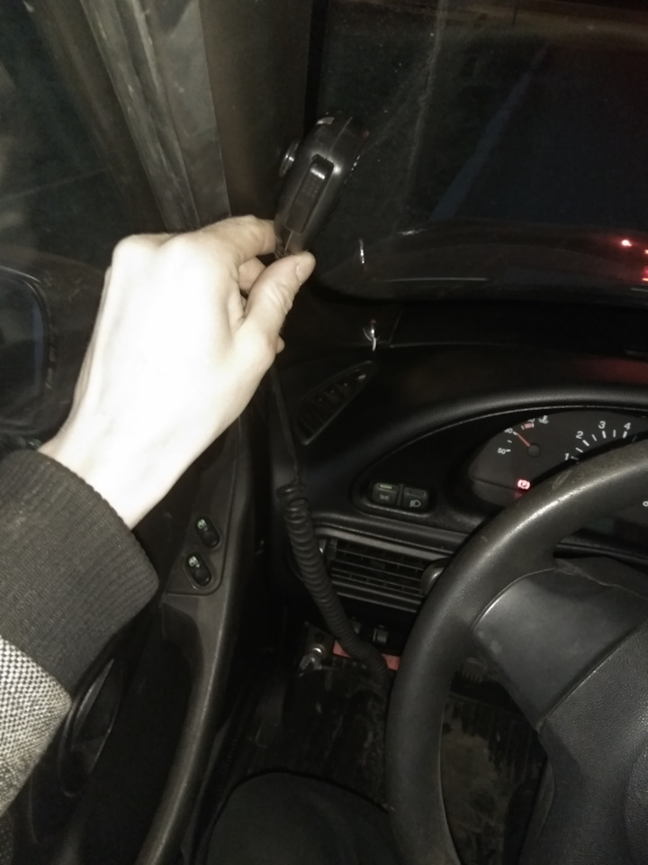

Ps вопрос к тем кто так же установил, куда вы и как крепили тангенту? А то я плка не придумал ничего удобного.

Так у меня тоже так, мне кажется рация не гуд…нету внутренних фильтров в рации от помех…ок, спасибо за ответ)
На форумах радиолюбителей, не помню на каких, встречал простую схемку фильтра питания. Эта проблема бывает и её решают. У меня не было проблем, поэтому не могу подсказать. Извините.
День добрый! Подскажи, а помех от зажигания нет? Щелчков? А то у меня трещит зараза…
Нет ничего. Всё норм.
У меня + и — с аккума идут на рацию через предохранитель.

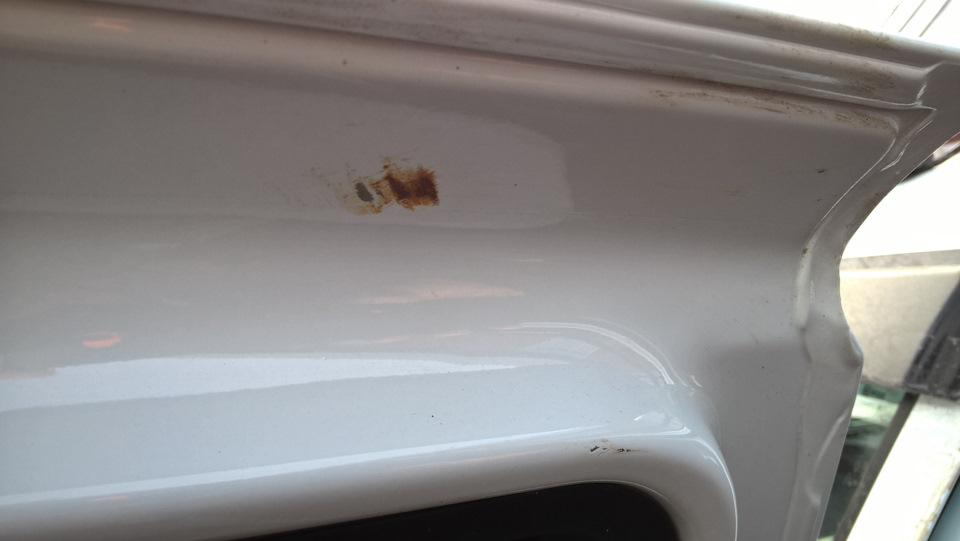

Я тоже так же поставил и антенну провел также. Так она такая не хорошая краску протерла.
Прискорбно, а что же делать?
пробовал через заднюю, через багажник, но кабель пережимается + указанная Вами проблема

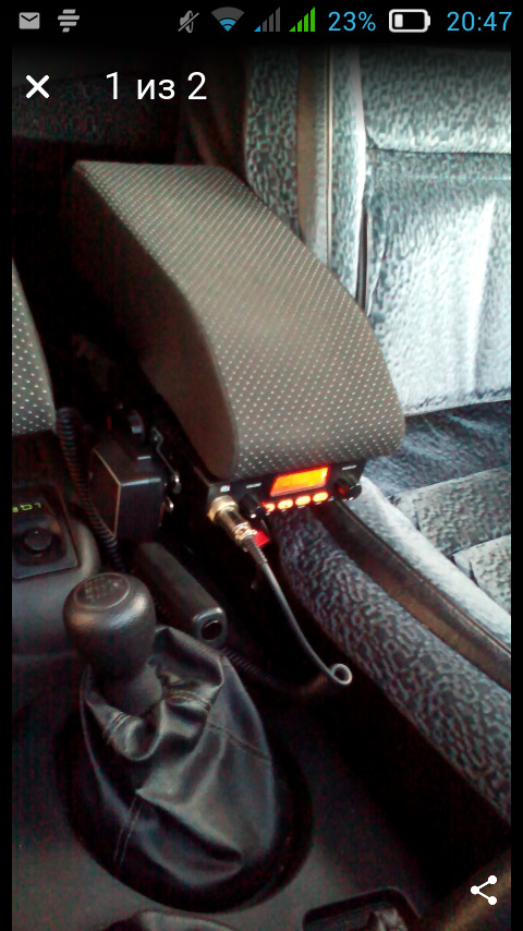

Так рацию даже не думал ставить, во первых дисплея не видно, во вторых кнопки нажимать не удобно.
P's если сидишь на одном канале то конечно вариант, а я иногда по памяти каналов переключаюсь, иногда два канала на приём ставлю/отключаю…
В общем мне экран видно надо и кнопки, коих не мало
Тогда да. Я в основном на 15 сижу. Когда на дольняк иду больше не на каком канале слушать и общаться не с кем.

тангенту удобно на магнит, который можно в любом месте под панелью спрятать.сам с али круглые магниты с отверстием в центре жду
Уже на стойку поставил)
ASQ в 15 канале не работает нормально.
пользуйся ручкой.
Я обычно на ближний пртем переключаюсь и норм.
a.d-cd.net/9a01501s-480.jpg у меня так
Да. Видел. А тангента на чём, т. Е. где висит?
на стойке слева
Спасибо
Мож на стойку примастырить? Заодно провод болтаться не будет.
Типа так? У меня тоже такая мысль была.
Ещё думал крючок под обшивку потолка, но провод близко крулю, при укстремальном рулении можно его прихватить
Агу. Типо так. Может кармашек какой, с прорезью под провод.

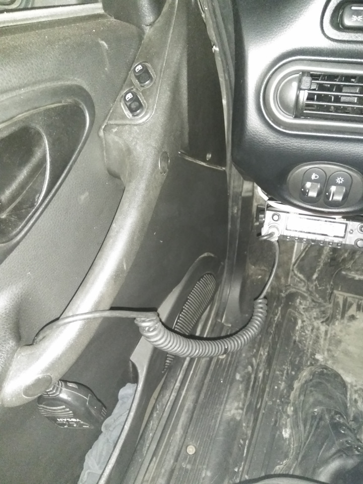

На ходу пока так, выходить не мешает и под рукой))
Да в карман её кинь, дверной. И нечо выдумывать.)))
Не удобно. Пока так.
Пока до магаза, за крепежом не доеду.
В догонку, а на дверь тоже вариант…
Левой ноге не мешает ?
абсолютно нет, если грамотно тангенту пристроить, я пока не пристроил и её провод может слегка мешать при посадке/высадке
