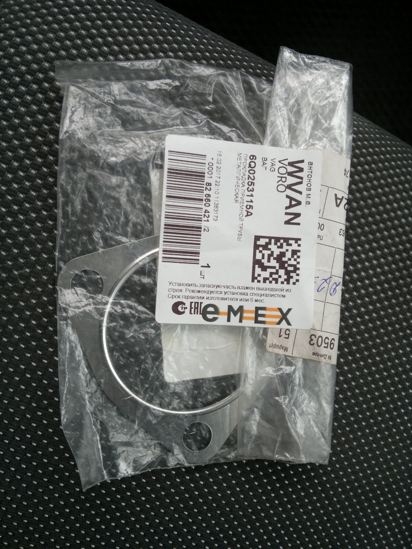

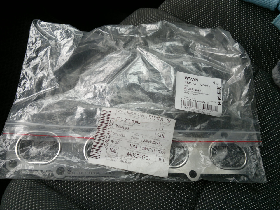

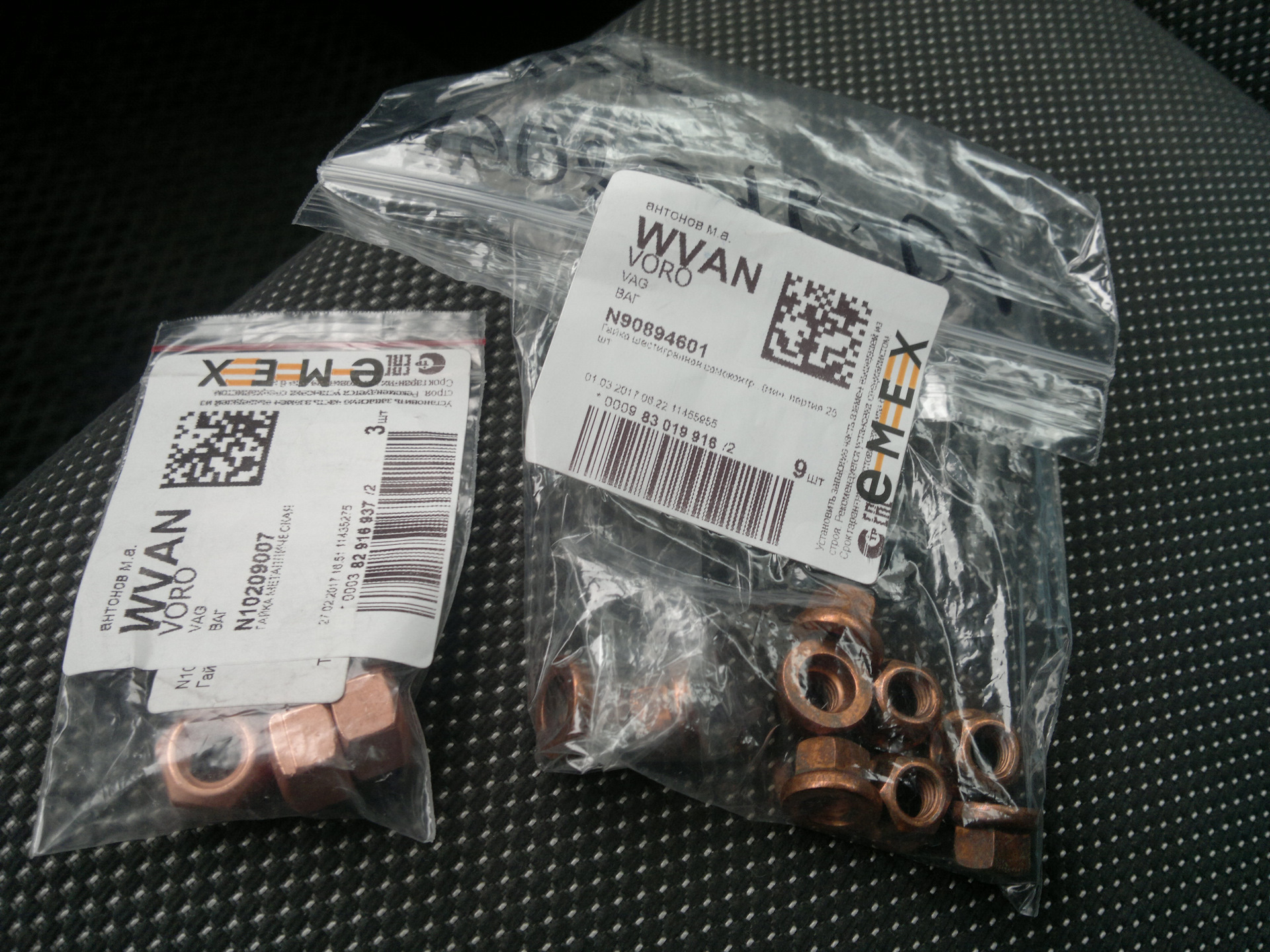

номера гаек для заказа :
VAG
N90 894 601
гайка шестигранная самоконтр нужно 9 шт.
VAG N10 209 007
гайка металлическая нужно 3 шт. соединение с приёмной трубой
03C 253 039 H прокладка между движком и коллектором
6Q0 253 115 A прокладка между трубой выпуска ОГ и коллектором

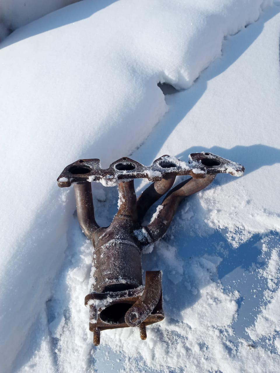

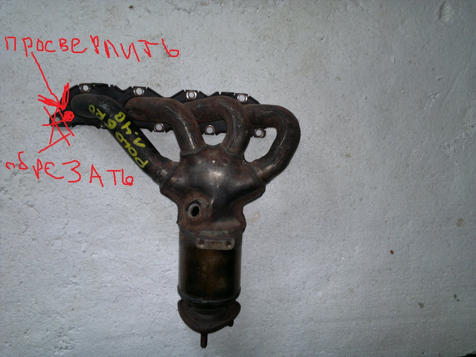

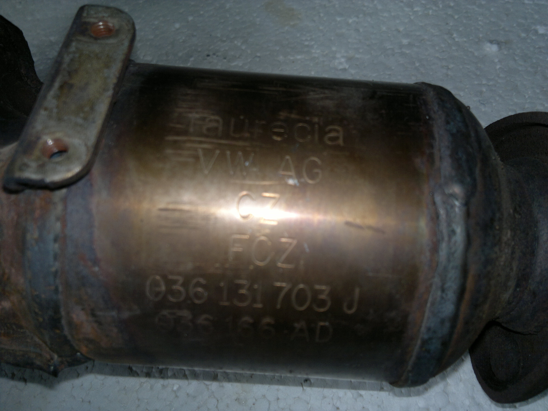

Заводской. Да. Лучше ищи от 1.6, нече пилить не придётся, болт он
Кто нибудь подскажите номер этого коллектора, как его найти
Это от 1.4. Ухо придётся пилить и новое отверстие сверлить

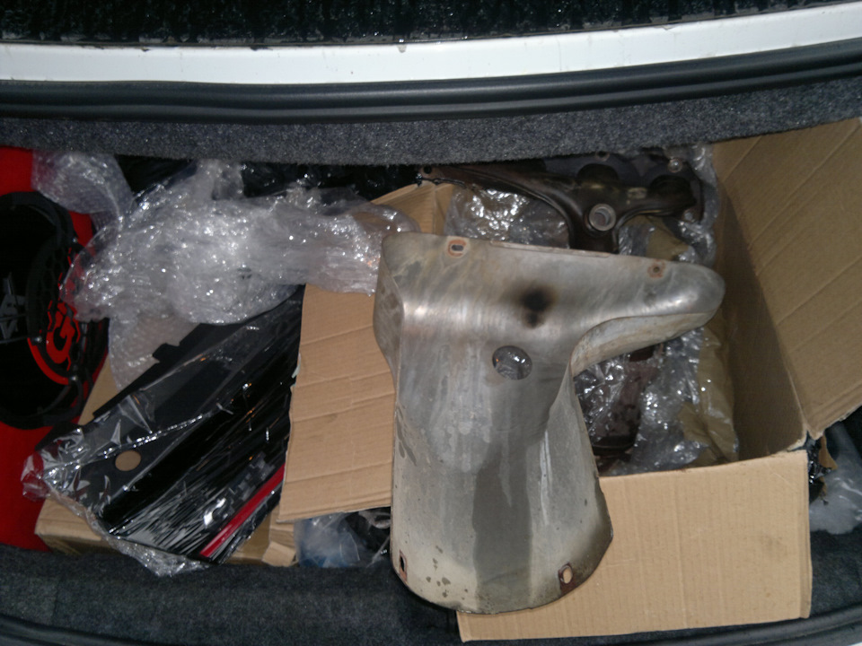

Подскажите пожалуйста выпускной коллектор от двигателей ARL, ASZ подойдёт ли к двигателю AAZ?
Странно, в первый раз прокладку с таким номером вижу — 03C 253 039 A. Обычно все ставят 03C 253 039 H. Они же взаимозаменяемы, по идее?
Доброго времени суток. Подскажите пожалуйста подойдет ли коллектор от фабии 99-2007 гг на сфна?
Добрый вечер. Нет.

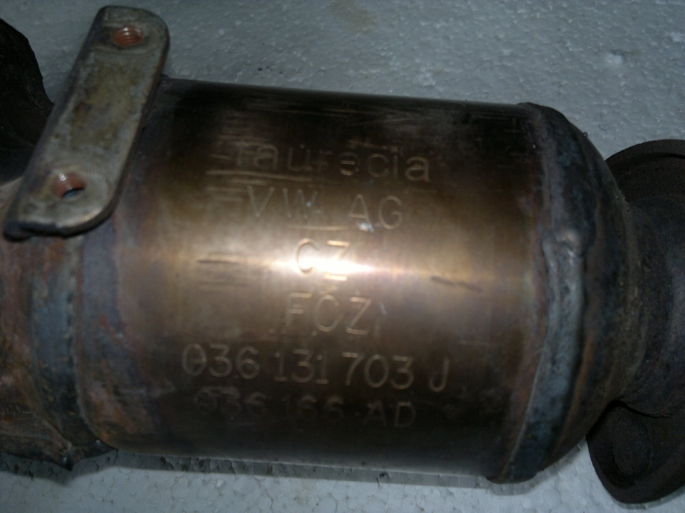

да номер видно, таких номеров нет в каталогах, там другие номера. на моём тоже есть номер.но он не бьётся нигде
Вот этот совсем будет правильный, я чё то тупанул, и заказал 1.4, но думаю там разницы ни какой, плохо будет, выбью, а мож потом и как у тебя с правильным фланцем закажу

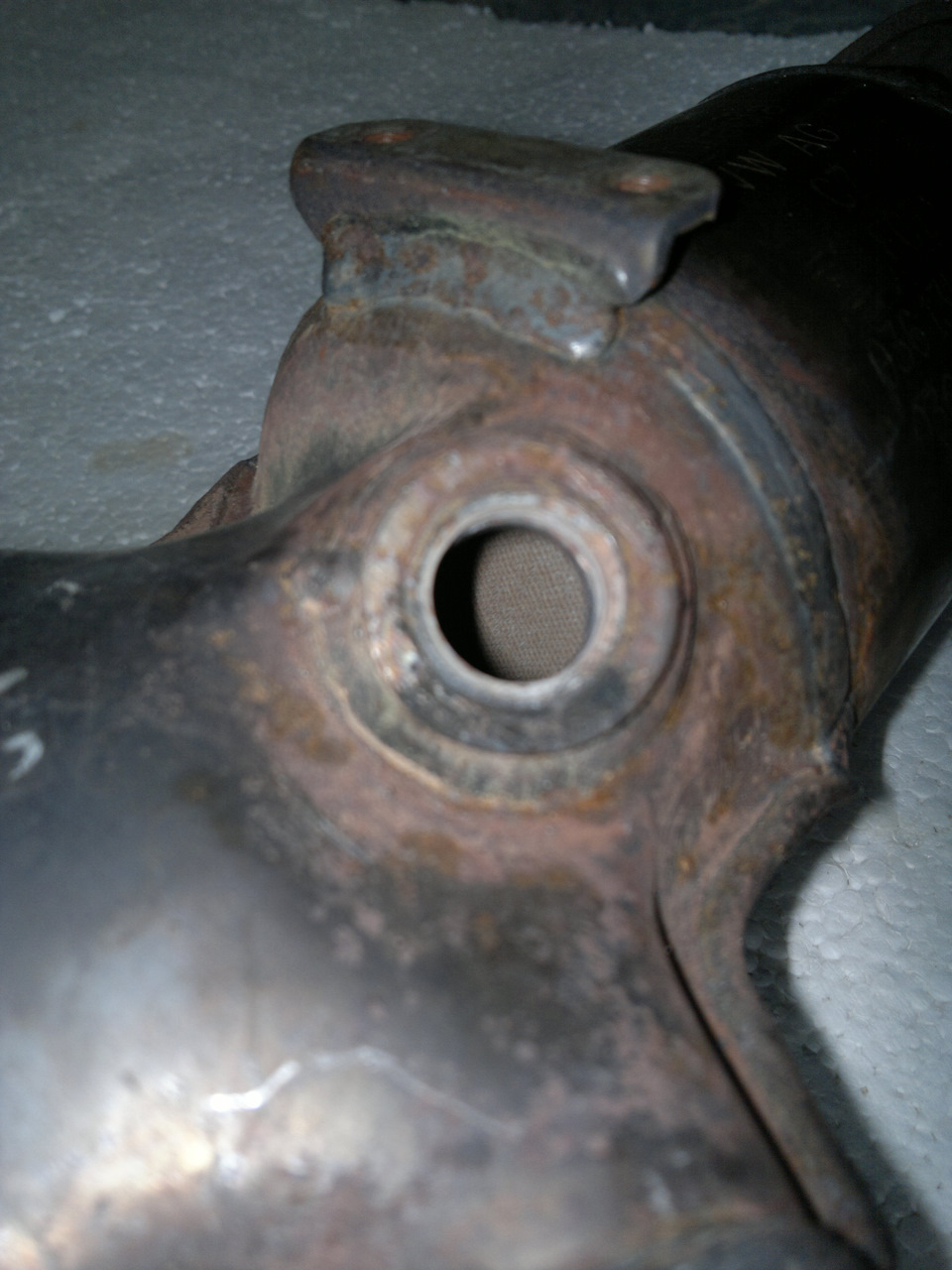

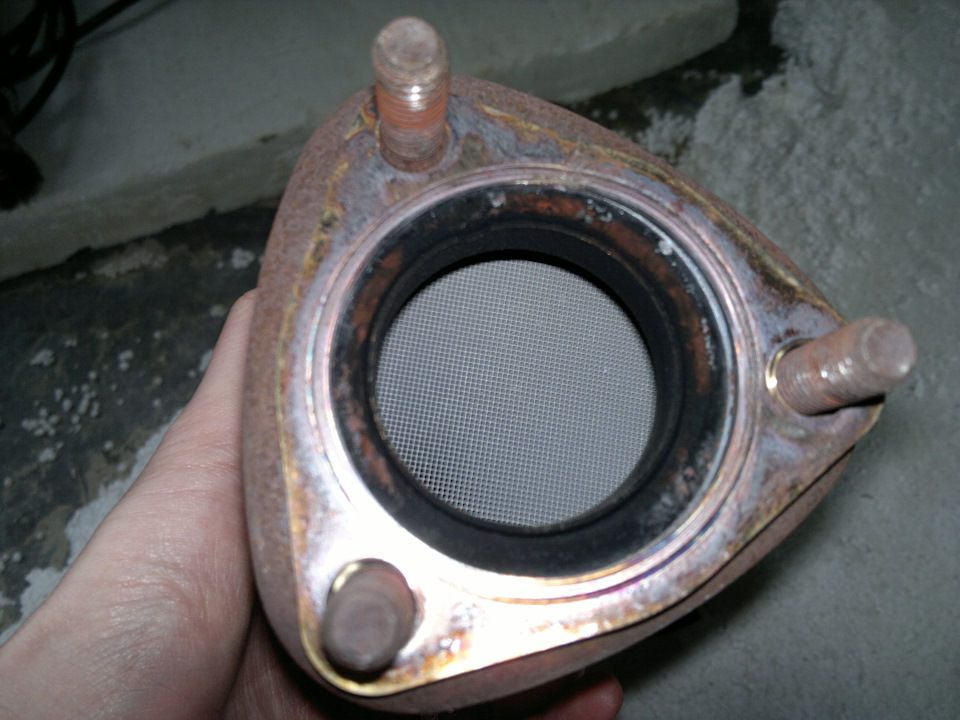

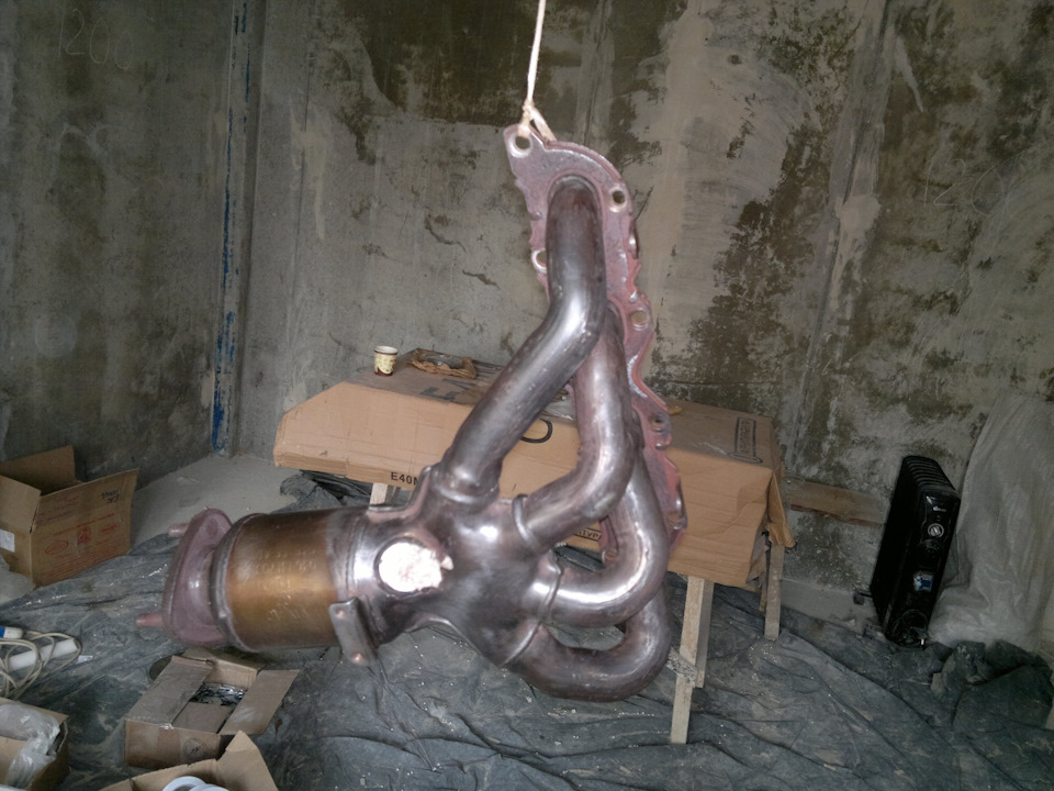

в смысле мастер вырезал кат? 0_0 он выбивается…
В прямом. Вырезали металл, вынули кат и варили змейку. Выбивают те, кому просто надо его убрать, а мне надо было вместо него пламягаситель варить, а чтоб его вварить, надо внутрь как то по паст ть

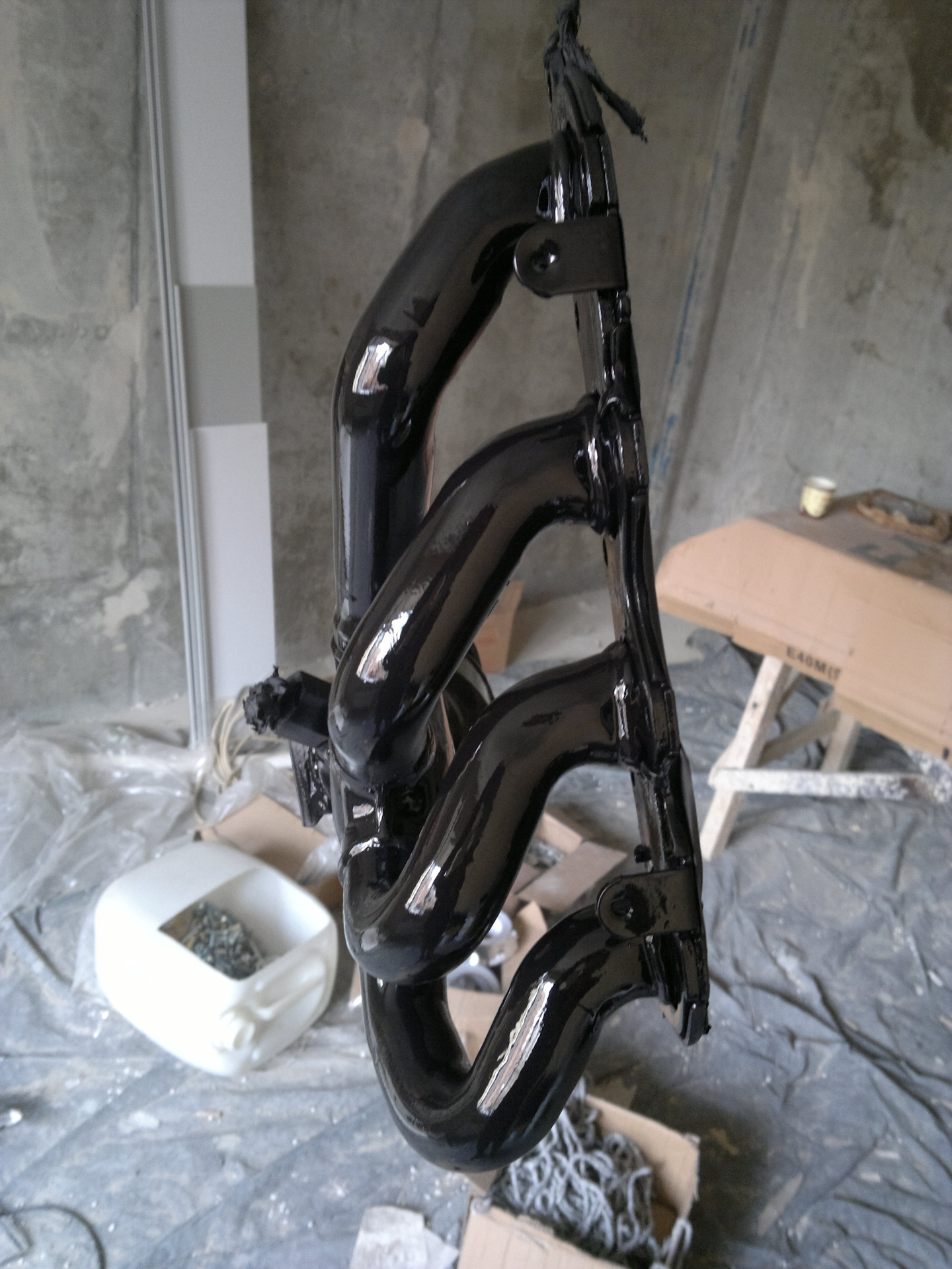

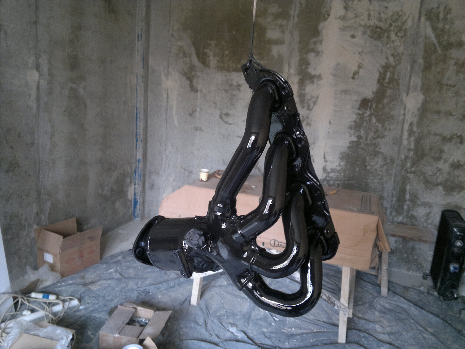

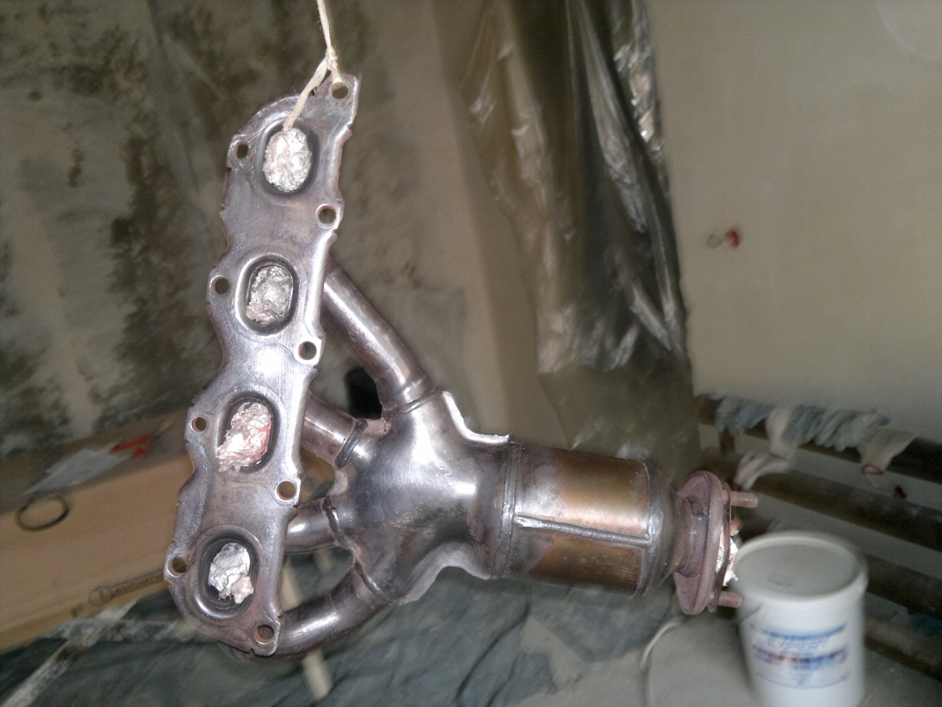

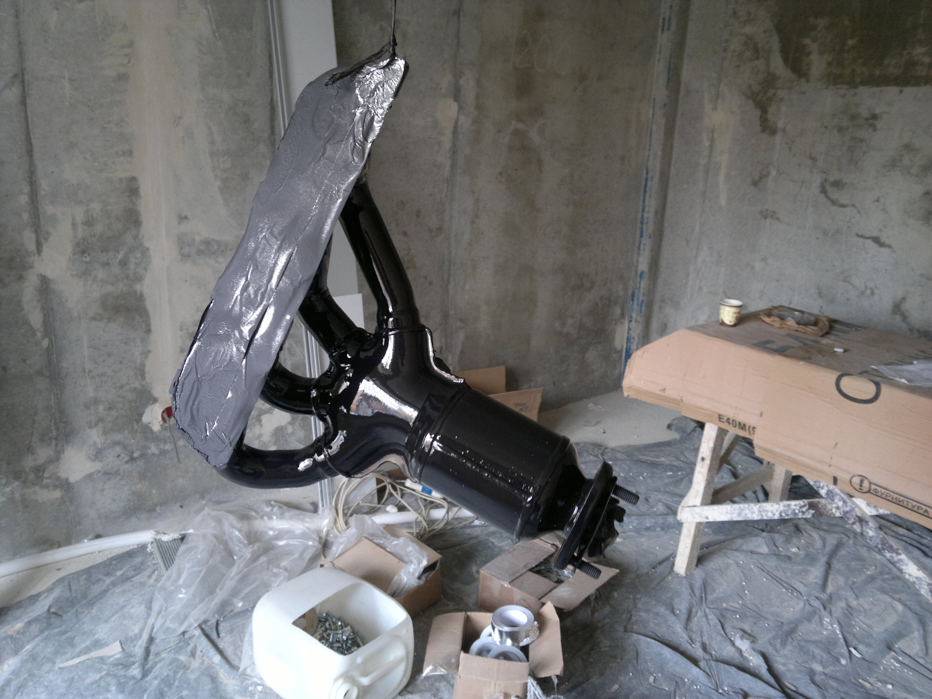

скажите, пожалуйста, Вы красили без грунтовки, только этой краской и без запекания)? посоветуйте. нужно ли это вообще )?
Да, без грунтовки, зачистмл, обезжмрил и покрасил.запекать негде, я в теплом месте красил, она высохла нормально. Но это больше для эстетики красил, чтоб не ржавела, а так много и сторонников и противников красить или нет, есть краски с какими-то присадками, вроде отдачу тепла держат, а там хз.

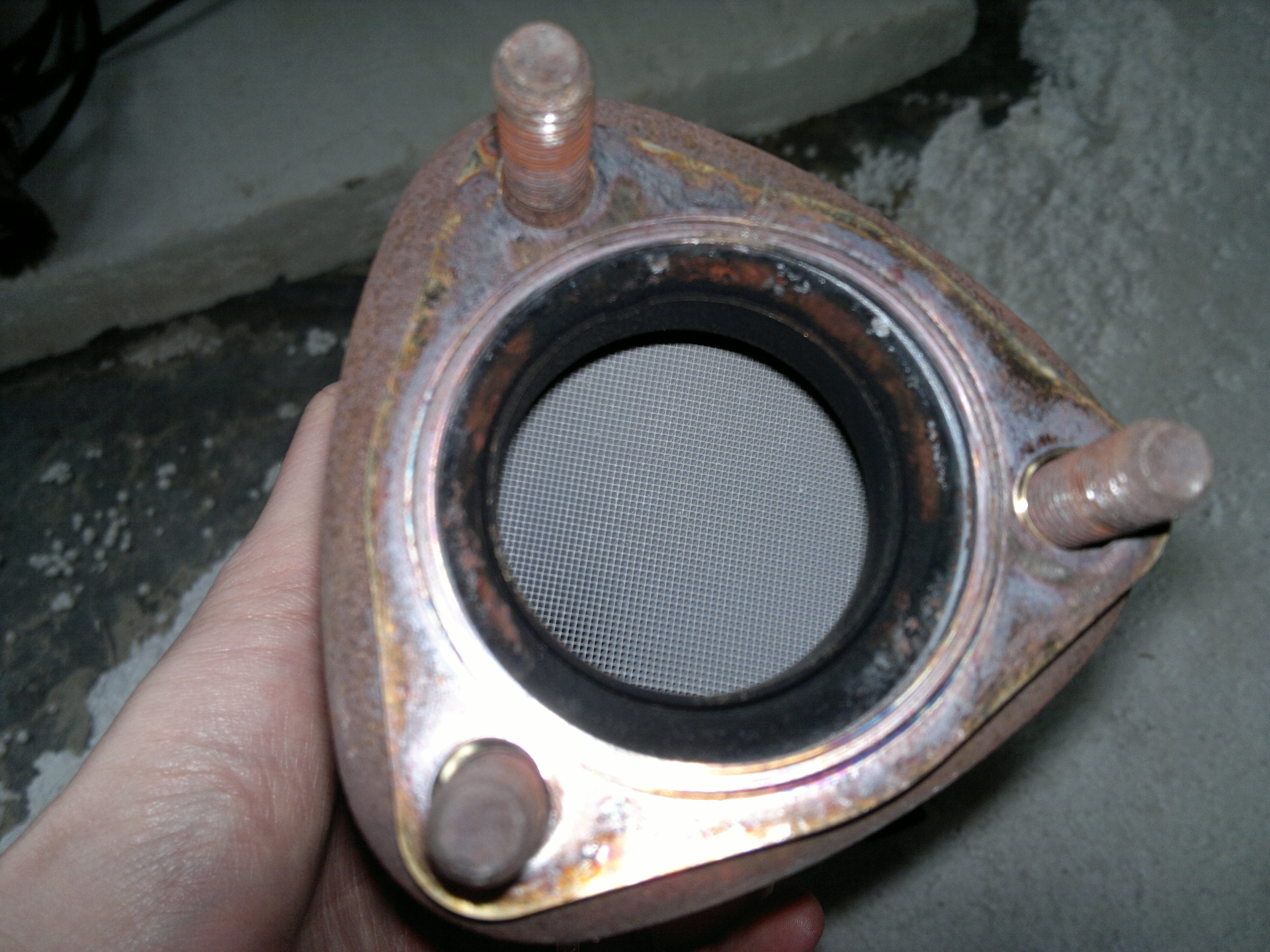

под прокладку резать и сверлить бум)
Ну не че, там не сложно, зато от 1,4 свежие каты в отличии от правильного 1.6
Хорошо бы фото где ухо осилил, Где просверлил, Как встал в бошку. А фото как покрасил и куды повесил не совсем нужные в посте, Да и номер бы на банке не помешал бы, спасибо.
чтоб не мудрить, берёшь новую прокладку, прикладываешь к коллектору и сверлишь по отверстию в прокладке новое.не чё там сверх естественного.главное подать идею в массы, яж не знал, что все кинутся менять.
А номер на банке есть на 2 фото, смотри внимательно.

Чуть с переделкой, ухо также надо отпилить и новое отверстие просверлить и посмотри, в каком кат состоянии
Я планировал кат выбить, нетдумаю что он в норм состоянии там, вварить трубу или как там их убирают
Тоже вариант, лучше, чем говно стингер, вот эта правильная вставка будет

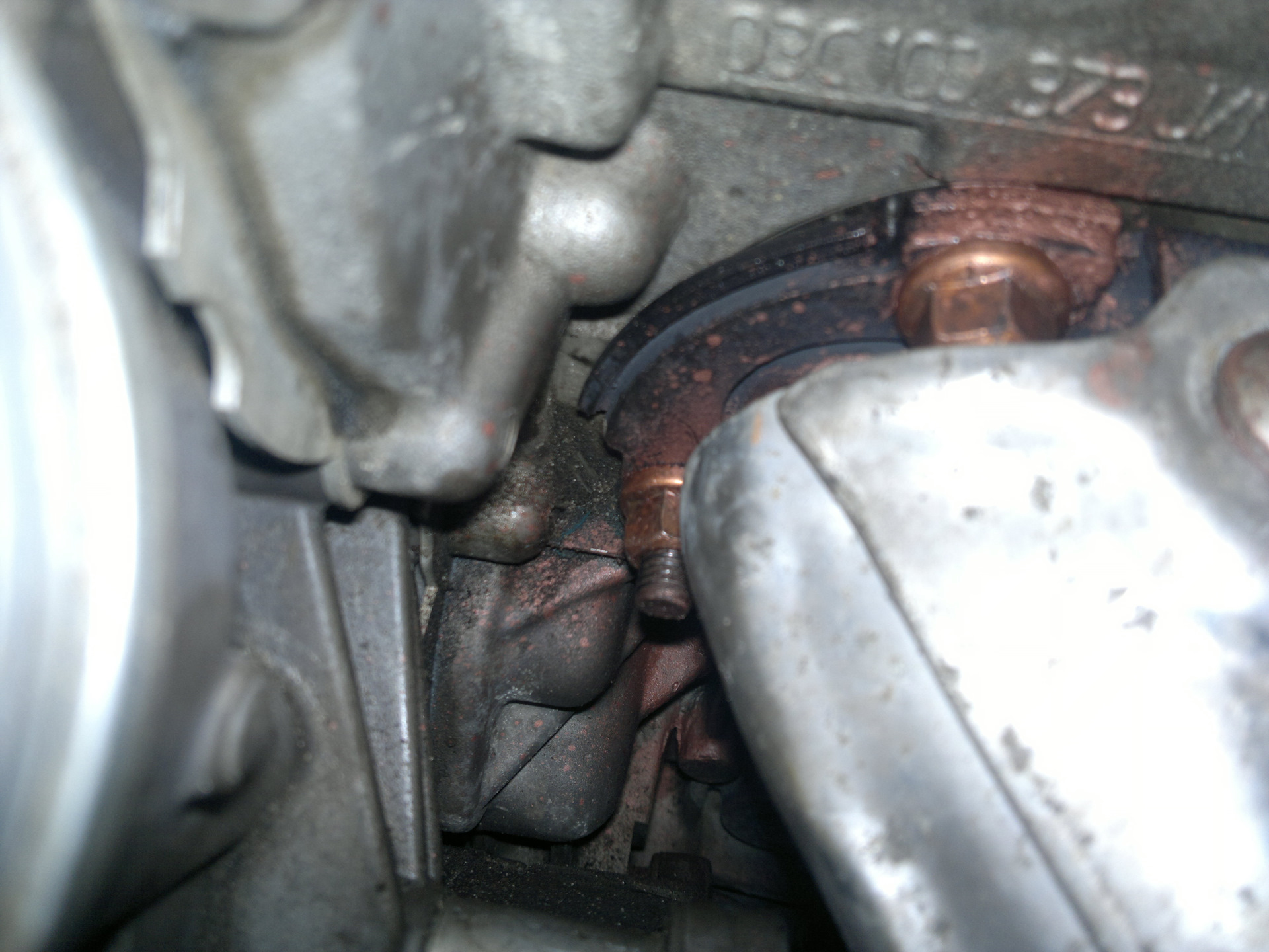

А вот ещё такой вопрос, когда прикручивал коллектор к двигателю, гайки закручивал от балды, или каким то образом(например слева на право, или зигзагом…).Надеюсь ты понял меня.На воздушном фильтре крышка тянется от середины к краям.Вот думаю, может и коллектор тоже затягивается каким то определенным образом?
да я сам не делал, хрен его знает, как крутили, тут я тебе не подскажу.
Я думал сам, ну да ладно.Смотрел мурзилку, ничего на счет этого не написано, "открутите девять гаек…потом прткрутите всё в обратной последовательности".Ну раз так, значит от балды можно крутить.
сам только первый решился внедрить его(по эксперементировать так сказать) и красил)Ставил зимой, помещения тёплого нет, вот и не охота было заниматься, да и очково, лучше спецам отдать, это не фильтр поменять.
Ну думаю, что ничего страшного тут нет, двигатель от этого не взорвется ведь, максимум будут сечь выхдопные газы.Да и подкрутить гайки, это ведь не сложно!

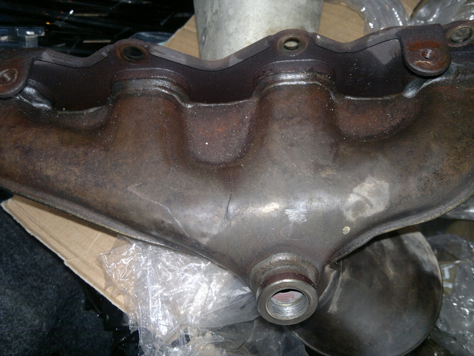

Сегодня ради интереса снял кожух со своего коллектора, намека на трещину еще нет и в помине.А вот верхние гайки над вторым и третьим цилиндрами аж чорные какие-то, а крайние(над первым и четвертым цилиндрами), как пять минут назад поставлены с завода! Видать действительно, на 2 и 3 цилиндрах, перегревы неипические.
ну двигатель конечно не взорвётся, но вонь газами и расход повышенный обеспечен, лучше, чтоб всё было хорошо и герметично. И аккуратней с лямбдой, есть большая вероятность, что сорвётся резьба, как повезёт
Откручивается нормально, специально сегодня попробовал сдернуть её.
эт хорошо, считай пол дела сделал и сэкономил трёху
Тоже верно.Можно было наверное и гайки не заказывать, мои ещё нормально откручиваются, но я заказал, лишними они точно не будут.
да не, гайки надо менять.они своё отработали.они же спецально овальные и при закручивании самоконтрятся, а эти уже как обычная гайка стали, лучше заменить.стоят они не мильён.зато душе спокойней будет.
Ну тогда поменяю.Наверное до конца месяца успею всё это сделать(если конечно прокладки до этого времени приедут и погода позволит).
лучше меняй, не экономь на мелочах, а то потом по откручиваются и будет сифонить.Я так с девяткой намучися.штаны к коллектору прикручивал.раза 3 .откручивались и всё .пока новые не купил медные.
Тогда точно менять буду!))

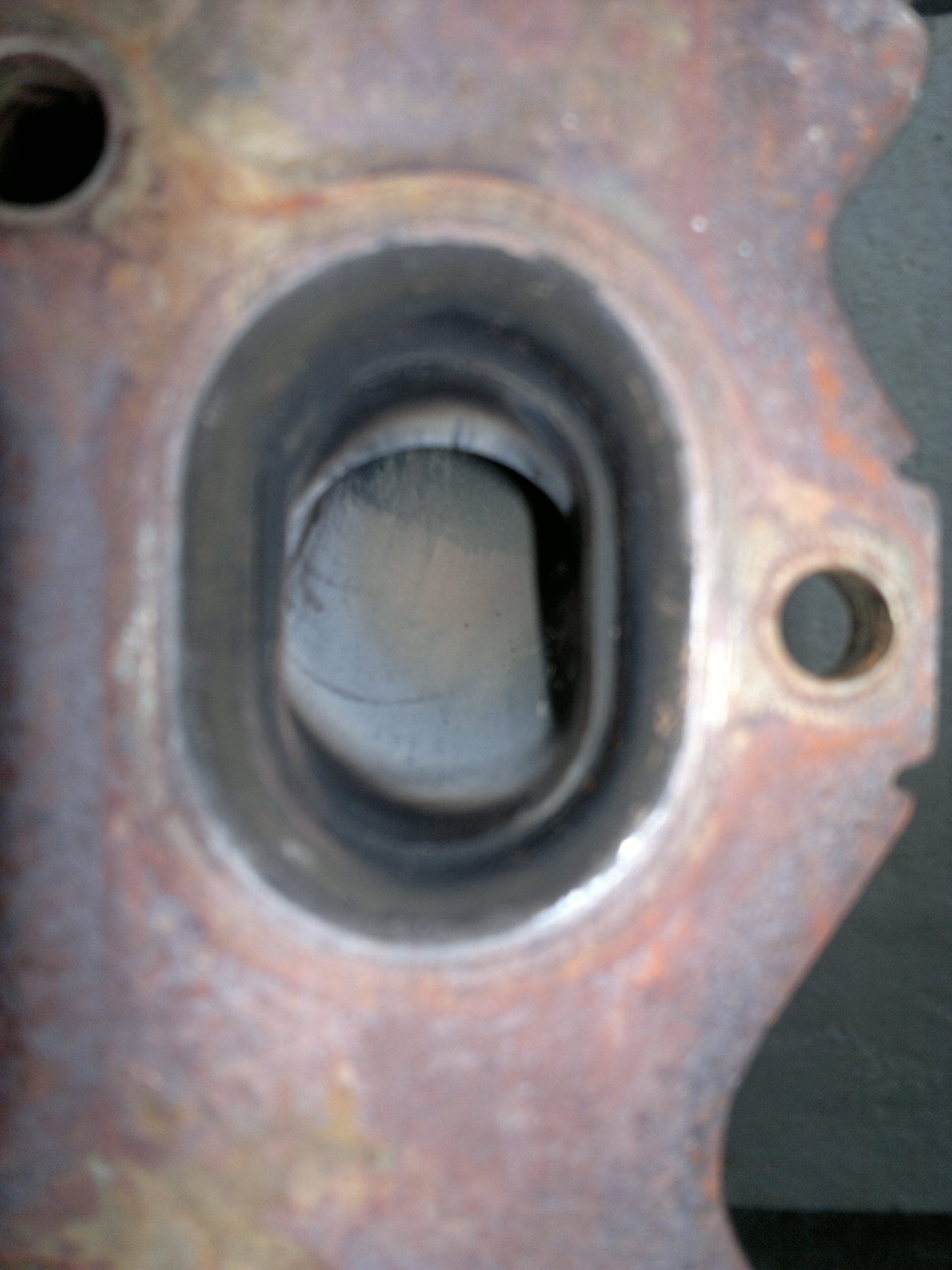

Я имею ввиду надписи выше номера банки катализатора(нау первом фото хорошо видны), интересно, что это значит и почему они различаются(надписи), а по форме онии идентичны.
да фиг его знает, там главное номер 1.4 или 1.6, а буквы хрен с ними, мож партии такии, мож от машины зависим.на какую ставили

Как ведет себя краска, не облазит, не пахнет?
Ошибок машина не показывала?
в одном месте отлетела.видимо там плохо обезжирил.остальное пока держится.НЕ воняет ничего, всё отлично.да моно и не красить, это я для успокоения души для себя.

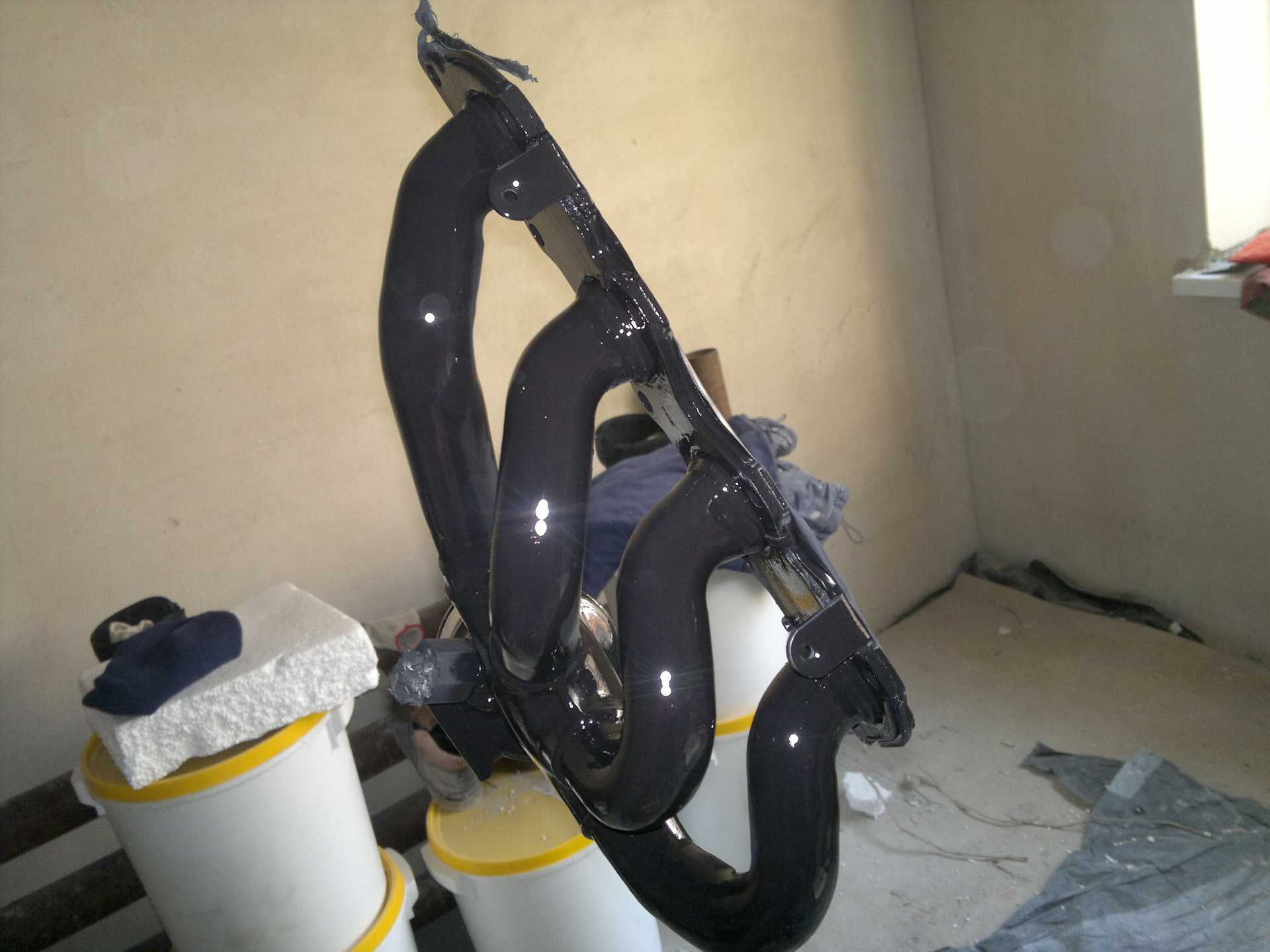

Нашел 1,6 через br39.ru, вроде как от Фабии2. Друг мне его отпескоструил, я покрасил в три слоя. Теперь жду подходящего времени, чтобы договориться за сервис или гараж и установить.
Не решил только, что с экраном делать, старый вмонстрячить или купить б/у под новый.
покупай конечно под этот коллектор.не колхозь со старым.этот сайт дороговат.они с доставкой наглеют.хотя я тоже там свой заказывал.Ну и морально будь готов.что первая лямбда не выкрутится 50\50, как повезёт. Удачи с установкой)

А вот зачем красить-то? Всё равно облезет-обгорит, да и под экраном не видно?
чтоб не ржавел.да и самому приятней, когда покрасил и думаешь, что там теперь фен шуй. пока держится

с этим номером есть 2 вида — один как у тебя, он от 1,4, и с фланцем как у нас, он от 1,6
это жесть. я весь мозг сломал — как под одним номером с разными фланцами-то? и это у немцев-то…
за инфо спасибо всем!
Ну, у немцев то как раз все ок, а вот у продованов бу запчастей бардак. Увидели номер написанный брльшими буквами и ну пихать его в описание, а это номмер вовсе не номер коллектора, а номер катализатора. У коллектора в сборе с катализатором другой номер

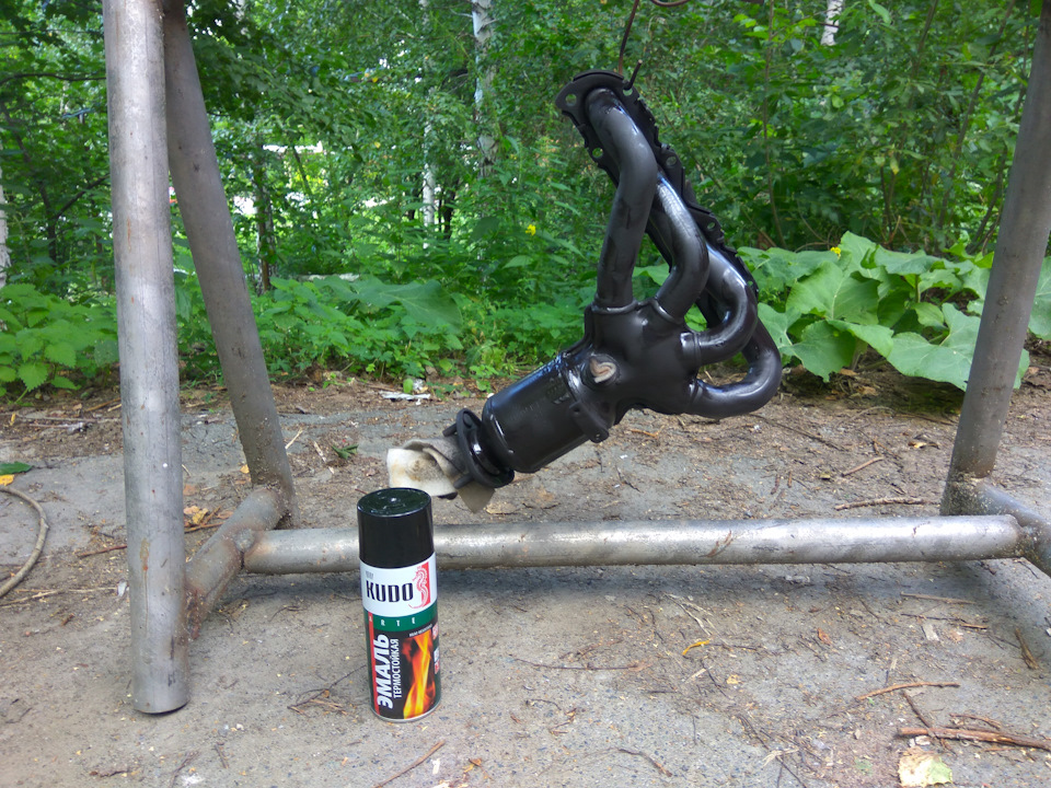

Артикула красочки нет?
баллон найду, если его не выкинули .на работе красил, посмотрю.если там есть артикул. А вообще мож просто я накосячил и плохо обезжирил, но на сгибе трубы кусок осткочил уже её. Так что не знаю, нормальная она или я рукожоп.Но по отзывам все хвалили её.
видать жир был какой то там, она дорогая какая то, я кудо сребром покрасил вроде норм +650С
да вроде не лапал, когда шлифовал видимо плохо протёр в этом месте.да не очень дорогая 500 с чем то брал.
я имею ввиду от масла может осталась пленка или еще че. шкурить надо было шкуркой может не крупной. ну пройтись, да если краски осталось пыльни там, тока обработай перд этим.
500 дороговато — кудо стоит 280 р.
Да не, он сухой был, почти новый .ну да, шкурочкой поленился, в основном дрелью с насадкой, а шкуркой только фланец.весь баллончик вылил, ни грамма не осталось.улил, чтоб наверняка. Ну тут наверно переплата за бренд, Обамы есть обамы))

Парни, кто может сказать расстояние шпилек прокладки приёмной трубы? Срочно надо. Там где тремя гайками крепится приёмная труба.
www.drive2.ru/l/463374882948776735/ .спроси у автора.

есть наподобие этого от сеата леона шкоды фабии и актавии старой 1.6 16v 036131703G вот номерок двигатель bts. razbor66.ru/catalog/avtoz…seat/ibiza-s-2008g/383736
огорчу, нет там в наличии. Пытался купить его у них.
да не я не про наличие а про то что есть для 1.6 движка и подходит по болтам один в один
ну я, вообщето, выше писал об этом, от двигателя BTS
STASTIGUAN
да я уже в курсе, ну теперь уж этот стоит.Зато народу для размышления почва дана, да чё то разницы я не вижу, только в одном отверстие наверно, а катики наверно и трубы одинаковые
да и каталик наверно можно и свой переварить а тот вырезать
не, не переваришь, наш больше по размеру

GUNgrel
Возможно другой размер ячеек, я хз, не очень разбираюсь в катализаторах
только на ресурс влияет размер
ну и ок, забьется, выбить не долго, зато заводской паук получится) к тому же я много по трассе езжу, для ката это хорошо, поживёт я думаю
он еще долго будет забиваться если двиг нормальный поверь :))
Выбить и что дальше? аварийный режим и ошибка по кату, приехали обратно :)) Тогда надо опять либо шить хрен пойми где либо плату как у меня.
Но не берите в голову, у автора к примеру кат оч в хорошем состоянии и все будет оч хорошо еще долго долго.
А поставили нам такой большой чтоб ресурс был, поставили близко чтоб евро нормы выдержать, но получилось что ресурсность его не оправдалась потому как лопается из за ублюдского качества и уродского задушенного выпуска :)) как то так
да это понятно, что шибка, все дела, но это лучше чем поделие от стингера…ну и можно ещё один бу заказать из Польши))) благо не дорого
Сколько не дорого? Я смотрю меньше 8500 не подходи. Видел внизу 4000 р. но таких цен я не нашел.
у меня, чтоб не соврать, вышло 4086 рублей, с учётом доставки
это правда дешего
а то, на наших разборках такими по 10к торгуют
Urano84
А на пропускную способность?
GUNgrel
и не поспорить) у нас я думаю такой большой катализатор из за норм евро-4, а эти под нормы Евро-3 ещё
размер катализатора влияет на его долговечность, больше драг металлов больше прочность.
хм… а размер ячейки у них, думаешь, одинаковый?
думаю одинаковый, хош измерь :)), визуально одинаковый

да не.кажется.прокладки одинаковые по отверстиям.я прокладку от BLF поставил, изначально его хотел ставить.а потом этот подвернулся, ну не выкидывать её, она подошла
кстати готовься, что возможно и лямбд новый покупать придётся, если родной плохот выкрутится.мне не подвезло.резьба испорчена.пришлось новый заказывать
на холодную крутить надо, только на холодную, может не совсем остыл двиг?

я другой поставил.родной тепловой экран не подходит.чтоб подошёл, надо резать, гнуть, клипать. этот тепловой экран именно для этого коллектора, другой.
где заказывал экран и коллектор кинь ссылку, мне надо экран тоже заказать похожий на твой:)
я всё комплектом в польше на аллегро заказывал, там они очень дешёвые по 3-4 тыщи.я полность коллектор и экран за 4 с чем то взял.у нас жэе это стоит 10-15
Спс
