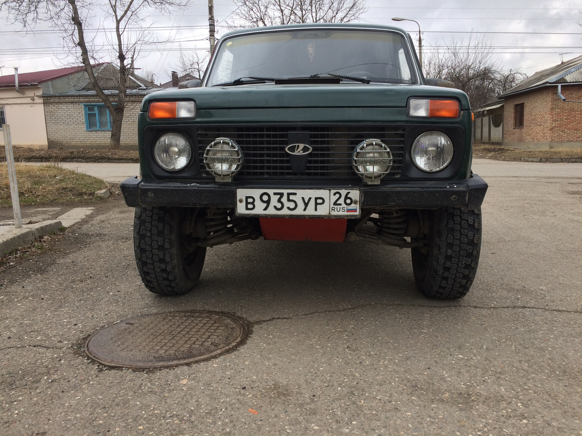

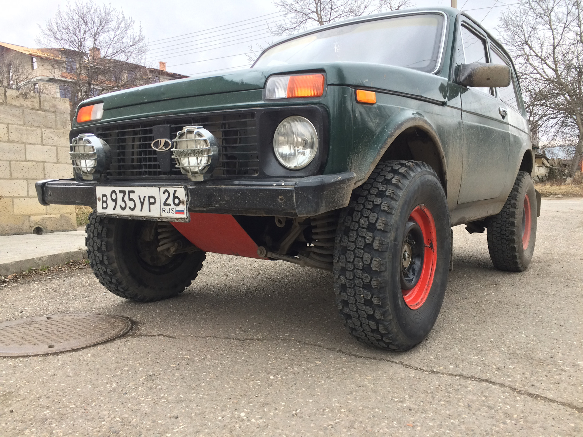

Сегодня я все таки решился на то чтобы нарезать резину…

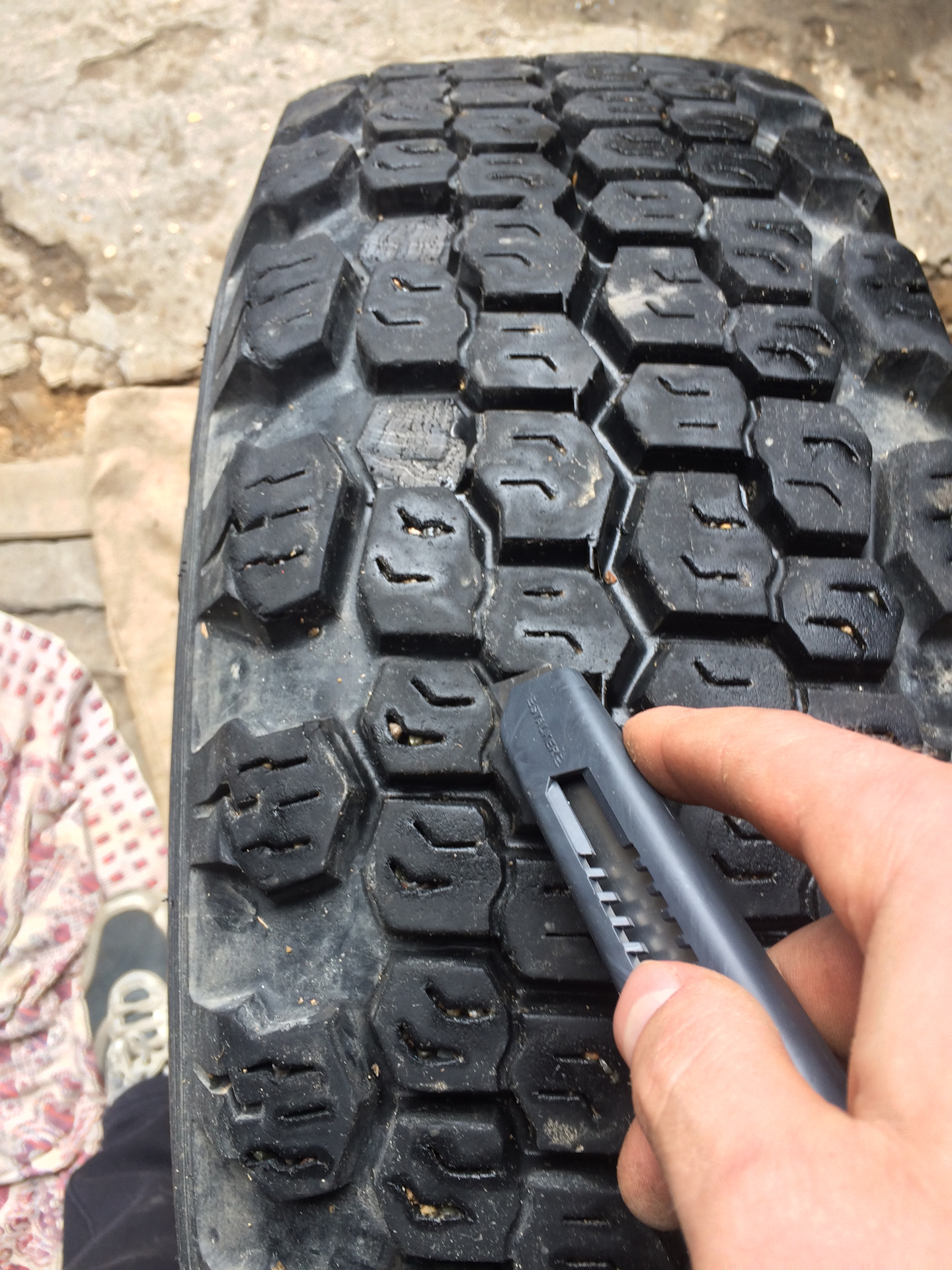

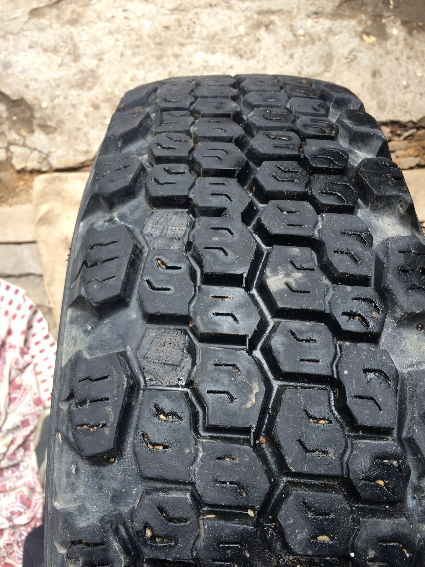

в целом я довольный Камой И-502, очень хорошая бюджетная грязевая резина, но сейчас актуально нарезать резину, вот я и залез в наш всемирный интернет и посмотрел что можно сделать с И-502, честно рисунок очень хороший получился, да и отзывов очень много положительных об этой нарезки, кто говорит что стала шуметь, так эта резина "C" класса грузовая она при любом раскладе будет шуметь, так я хочу сказать эта резина нарезается не для асфальта а для грязи, думаю меня многие поддержат с этой мыслей!

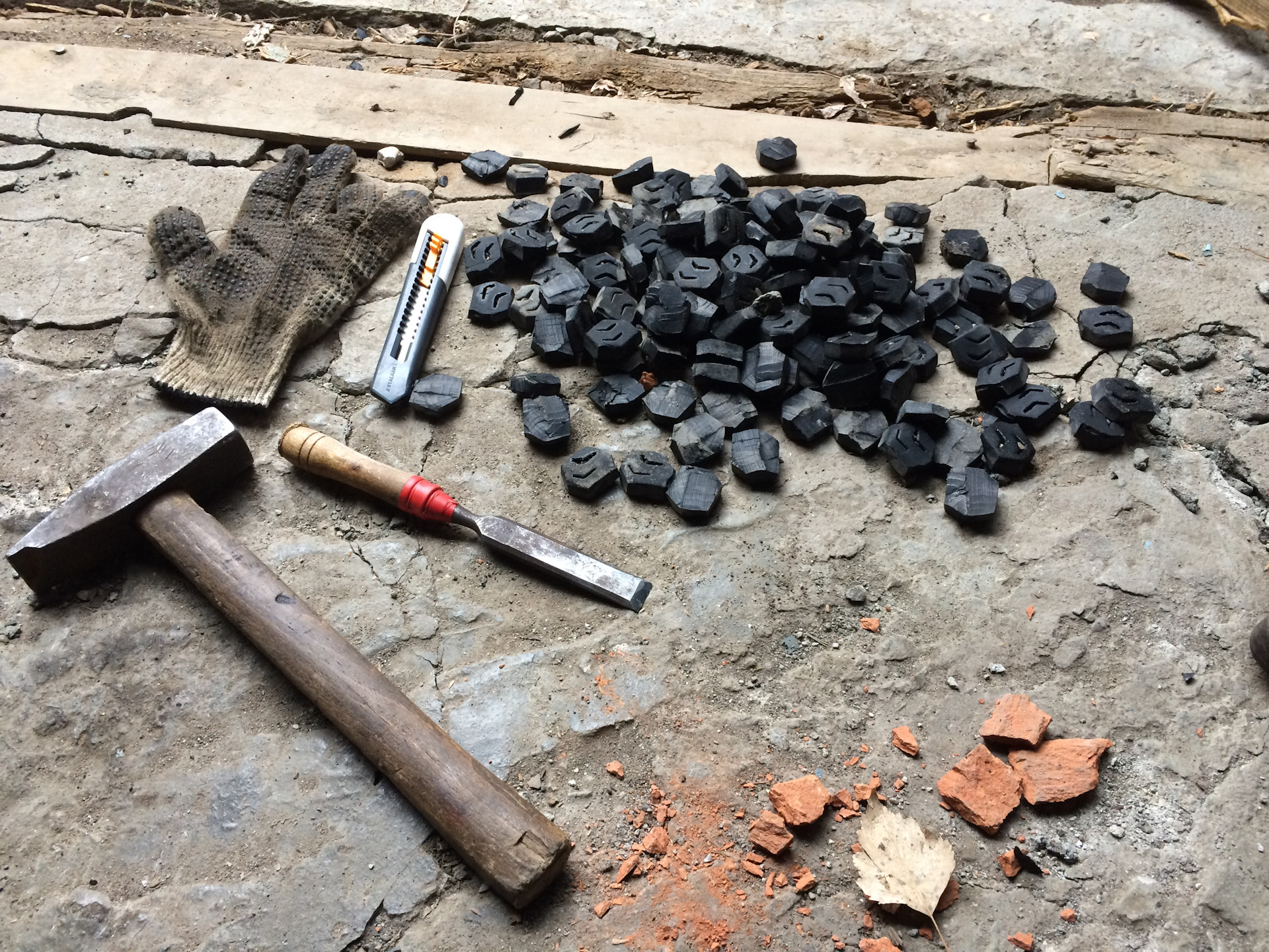

В общем по времени у меня ушло 1 час на одно колесо, убирал я кубики стамеской и молоточком…
Сам еще не испытывал ее в грязи, но думаю эффект будет достойный для этой резины!

Да… нарезочка получилась классная, как она себя ведет после нарезки?!
Не знаю может быть это само внушение или реально лучше стала ехать, на глаз не определишь, но что легче колесо стало это факт!

А в следующей записи в субботу увидишь) Правда надо нарезать ещё, стамеской как к стати быстро идёт? Варианта нет сильно углубиться до корда?
Если хорошо наточишь стамеску то мин 20 на колесо уходит, я думаю если аккуратно резать будишь то не углубишься!
понял, просто стамеской одной не обойтись я ещё и регрувером в некоторых местах резану
тоже вещь хорошая, я думаю ты отпишешься с субботу или воскресенье что да как сделаешь!
