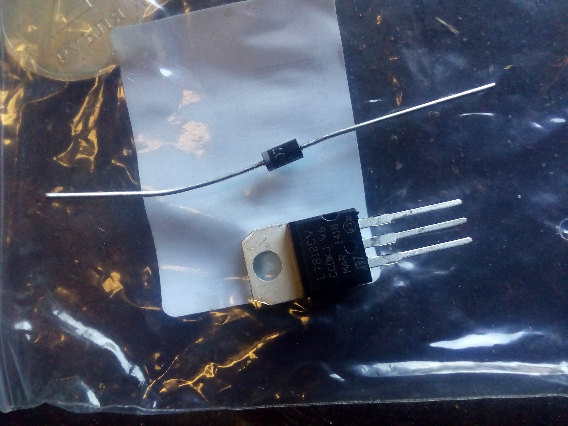

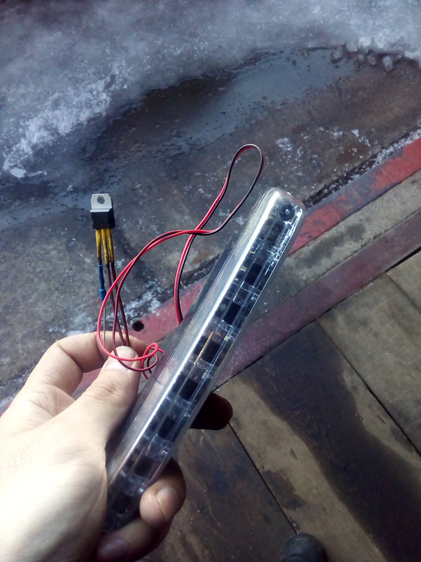

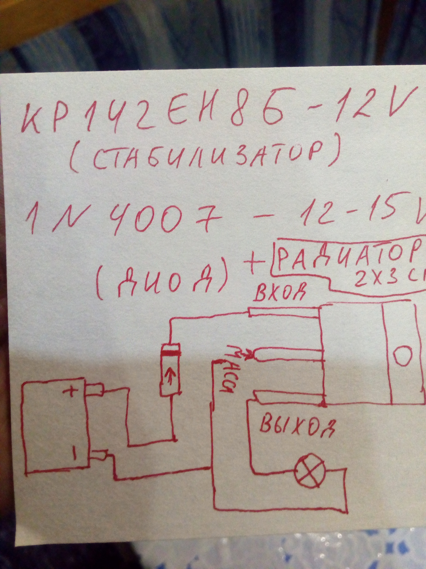

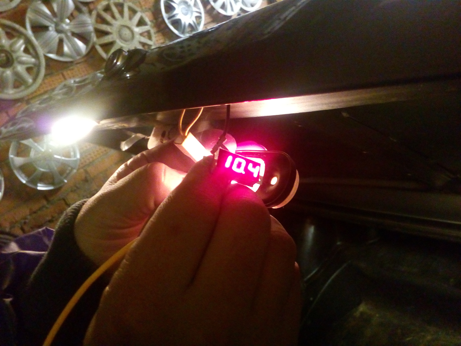

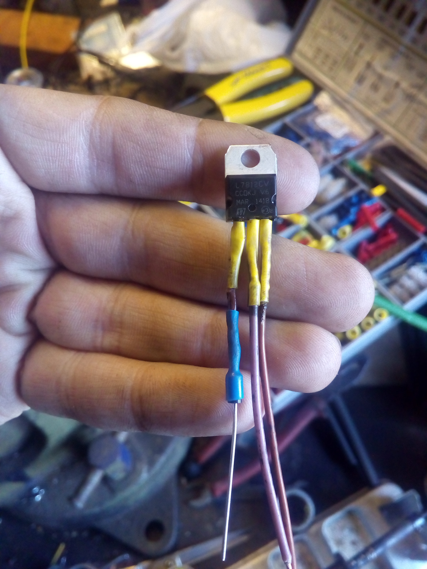

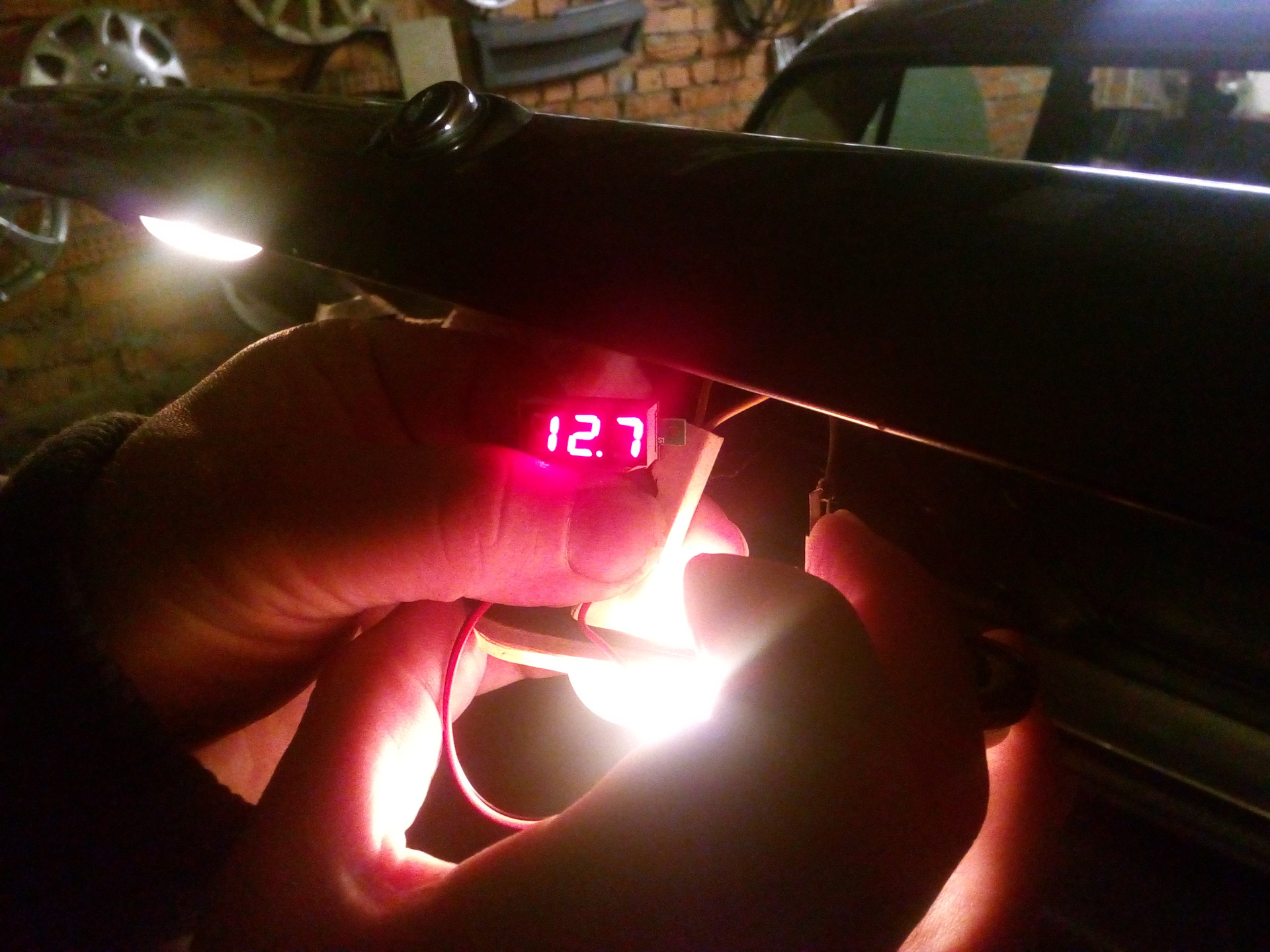

Многие замечали что после покупки светодиодов через какое то продолжительное время езды начинают моргать светодиоды или попросту сдыхают, это обусловлено тем что в наших машинах бортовая сеть от 13,7 вольт и выше это напряжение ненравится нашим красивым диодом что же делать спросите вы ведь на желтых габаритах стремно ездить, а мне еще и надоело их менять каждые пол года на разных моих автомобилях, после просмотра разных статей берется простая микросхемка спаивается и врезается в цепь ! Алилуя господа пользуемся радуемся наслаждаемся, после врезки в цепь я произвел некоторые замеры до установки крен8б напряжение было 12,7 что грозит сразу смерти диодам, после подцепки кренки выравнилось до 10,4 что гарантирует долгую и качественую службы наших светодиодов. Так же заказал себе ДХО с ebay будем ждать

Диод на один ампер?
Маркировка указана

То что я купил это импортный аналог в радио есть, а надо крен8б то что там на листке написано его пока нет, сказали привезут скоро

у меня дхо как на первой фото уже 4 года с кренками работают, а знакомые кто напрямую поставил, через месяц их повыкидывали сгоревшие

Я замерял выходное было 11,8, и все делаю без диода. Если интересно стабилизаторы есть на фотке в посте www.drive2.ru/l/468480740070261372/ . До 2А
Диоды нужны для того чтоб полярность не перепутать и не сгоела кренка, я паяю не только себе но и некоторым личностям, во вторых у меня на дхо расчетная 0,8 ампер потребление радиатор не нужен будет, а в третьих 11,8 это уже много для светодиодов, у них рабочее напряжение от 9 до 11 вольт идет, так что судите сами насколько ваших ламп хватит
Дхо больше года светят, работают всегда когда включено зажигание. Так что главное не больше 12В давать на них т.к. они и расчитаны на это напряжение.
