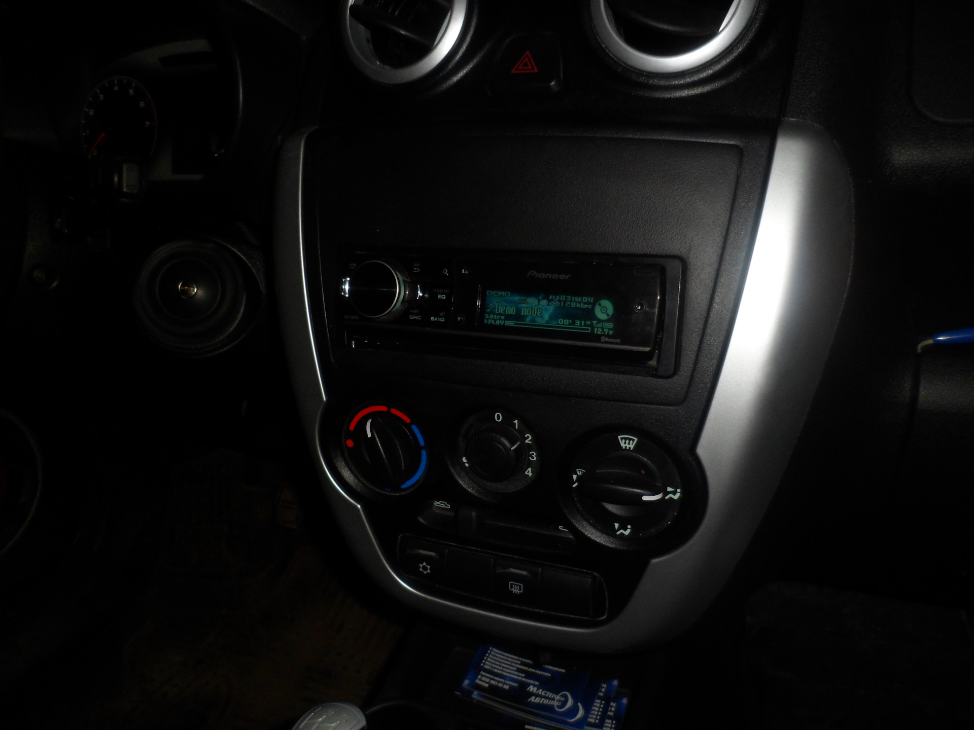

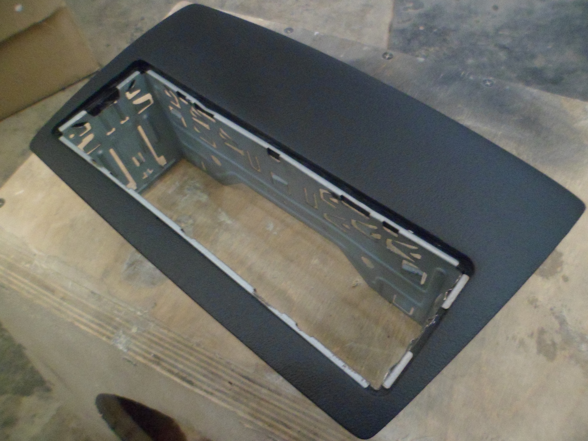

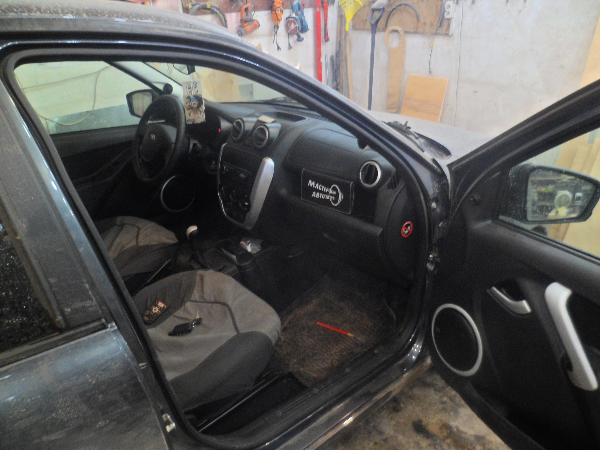

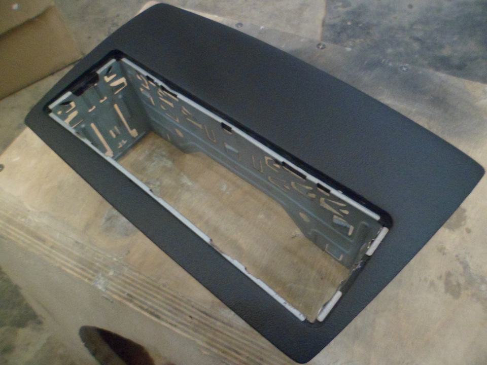

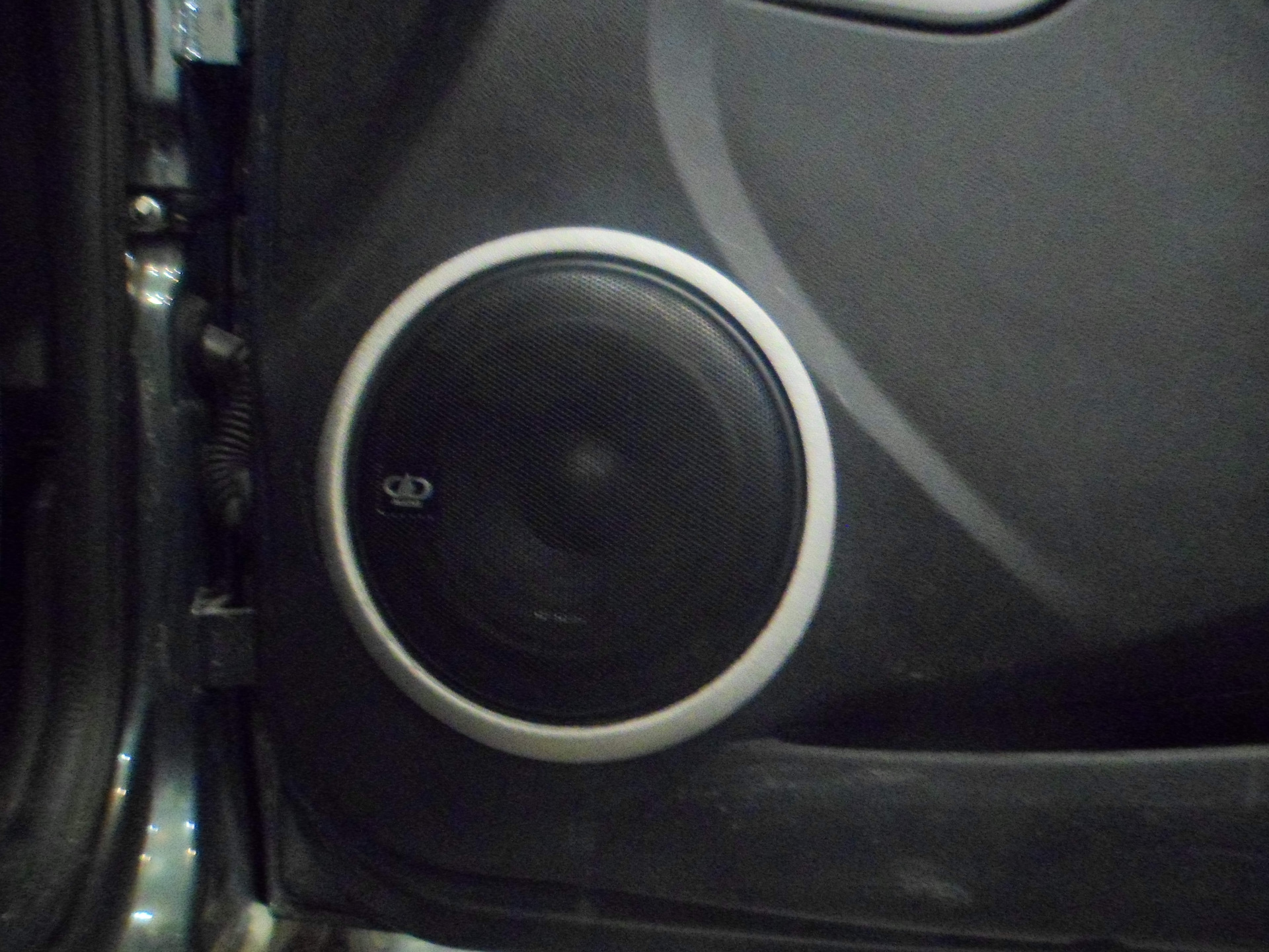

Всем приветы! Сегодня решил перекрасить рамку черный матовый цвет и сразу же ее установил на место после высыхания краски

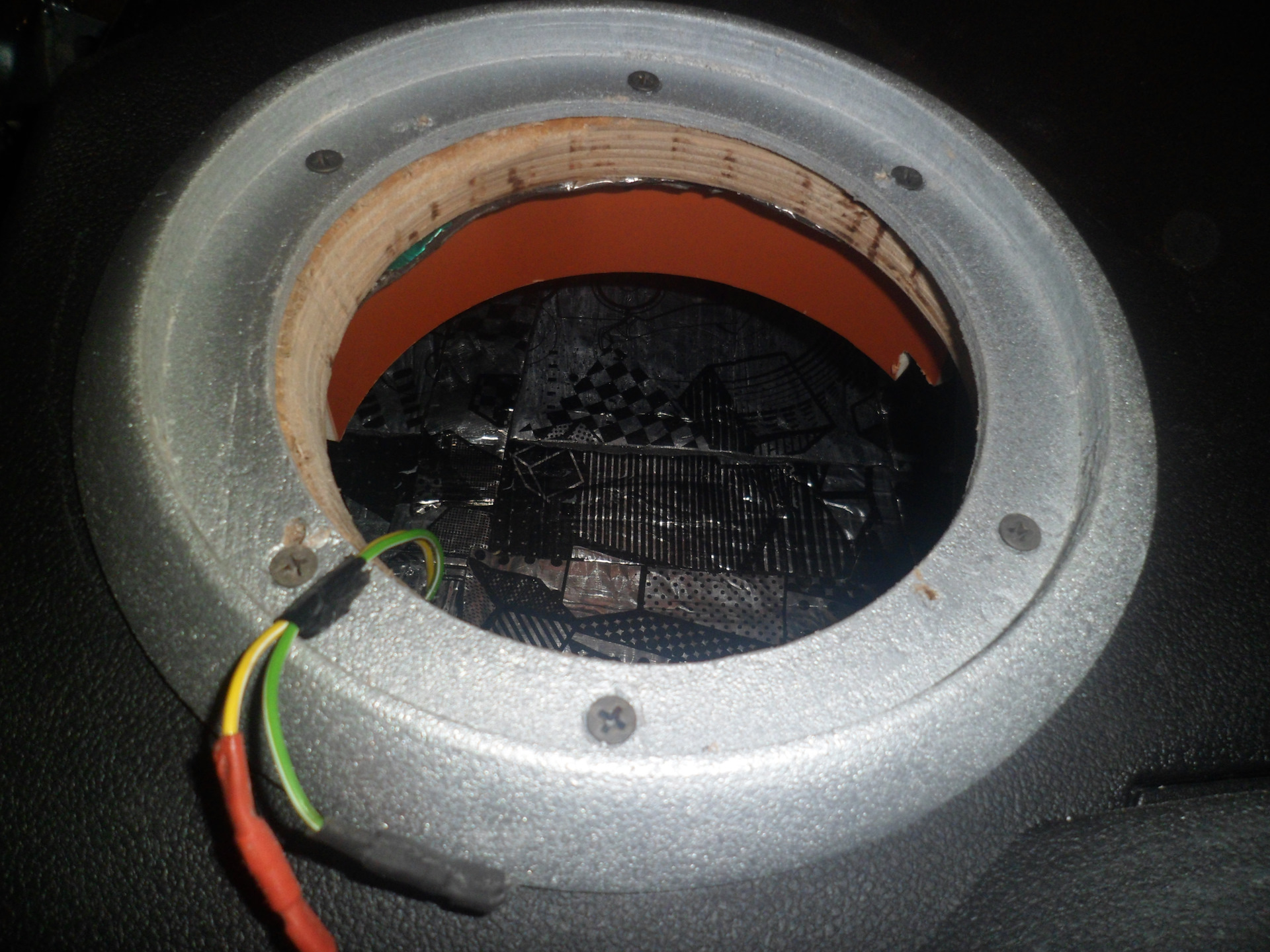

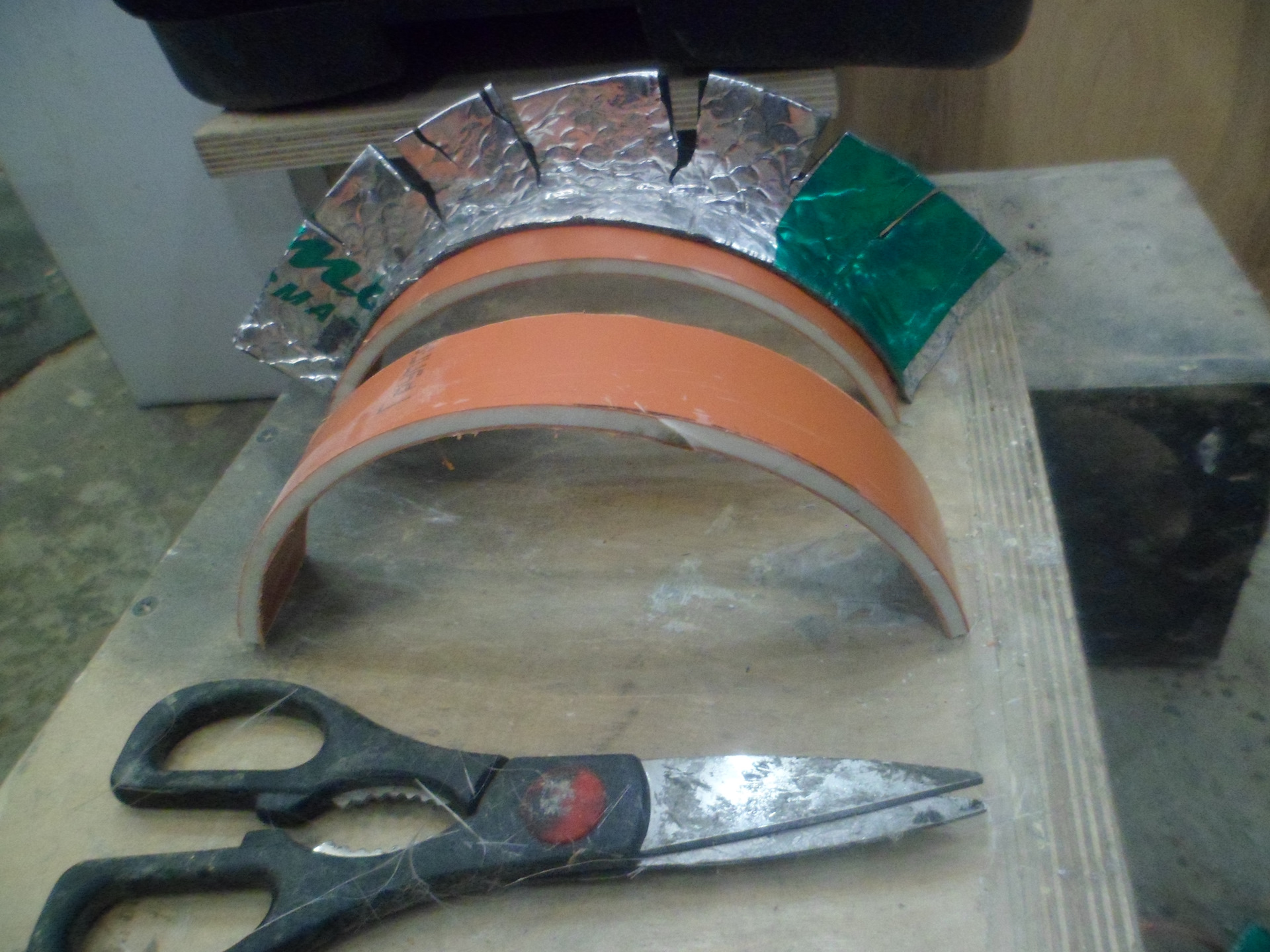

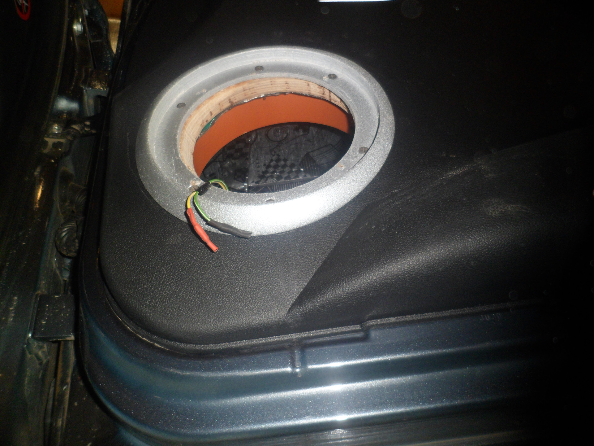

Затем решил посмотреть что творится в дверях, а то дождик начал поливать… Картина не сильно обрадовала — несколько капель воды обнаружил на магнитной системе динамика и его клеммах. Сходу решил изобрести защитный козырек из 200мм канализационной трубы. Вырезал и подогнал форму, примерился и присобачил на вибру, помимо нее козырек плотно сел между саморезов которые крепят кольцо к металлу двери. Окно открывается спокойно ничего не трет и не мешает.

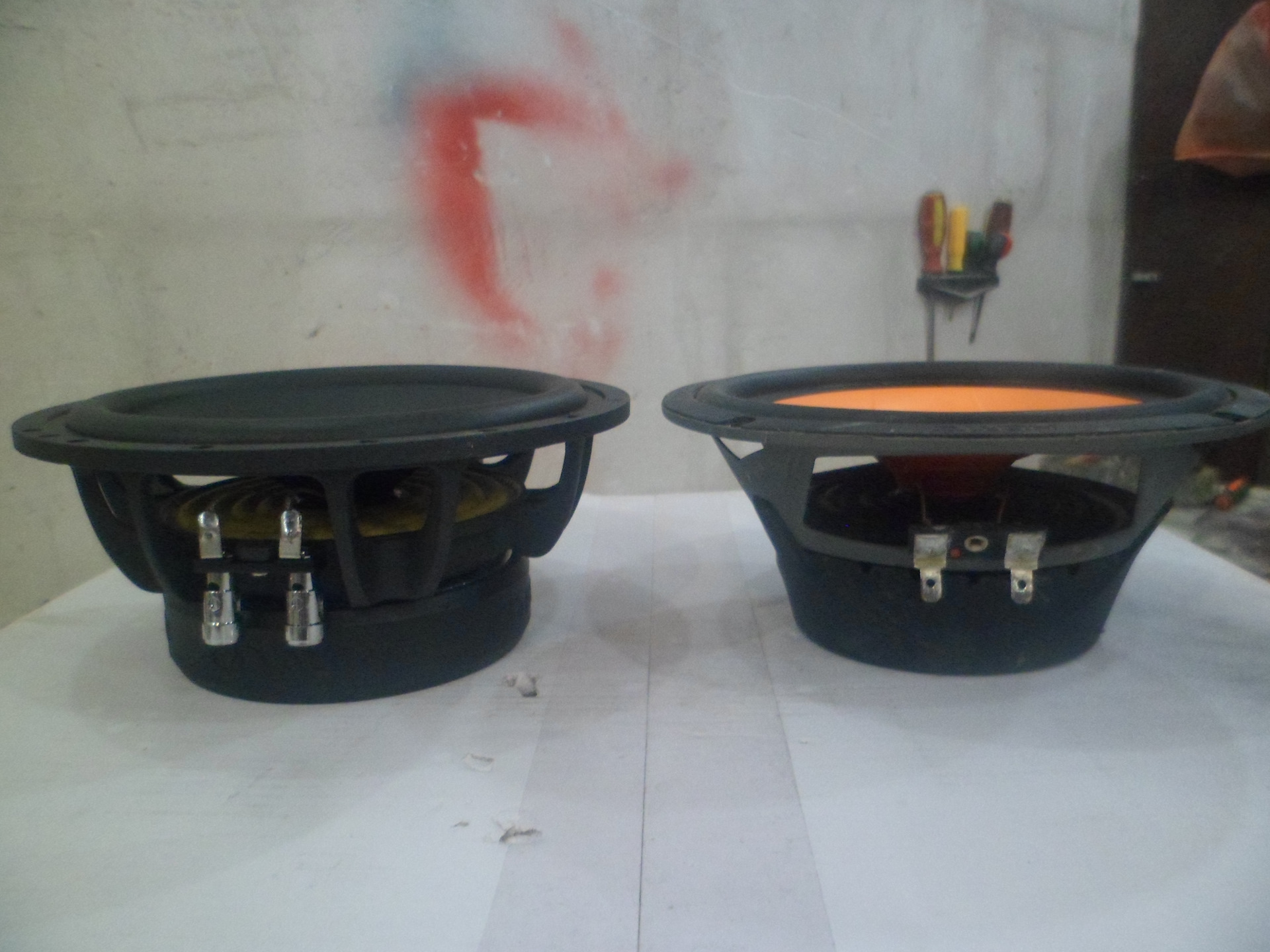

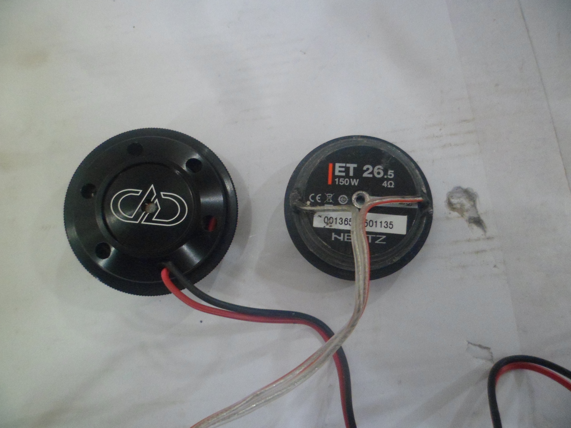

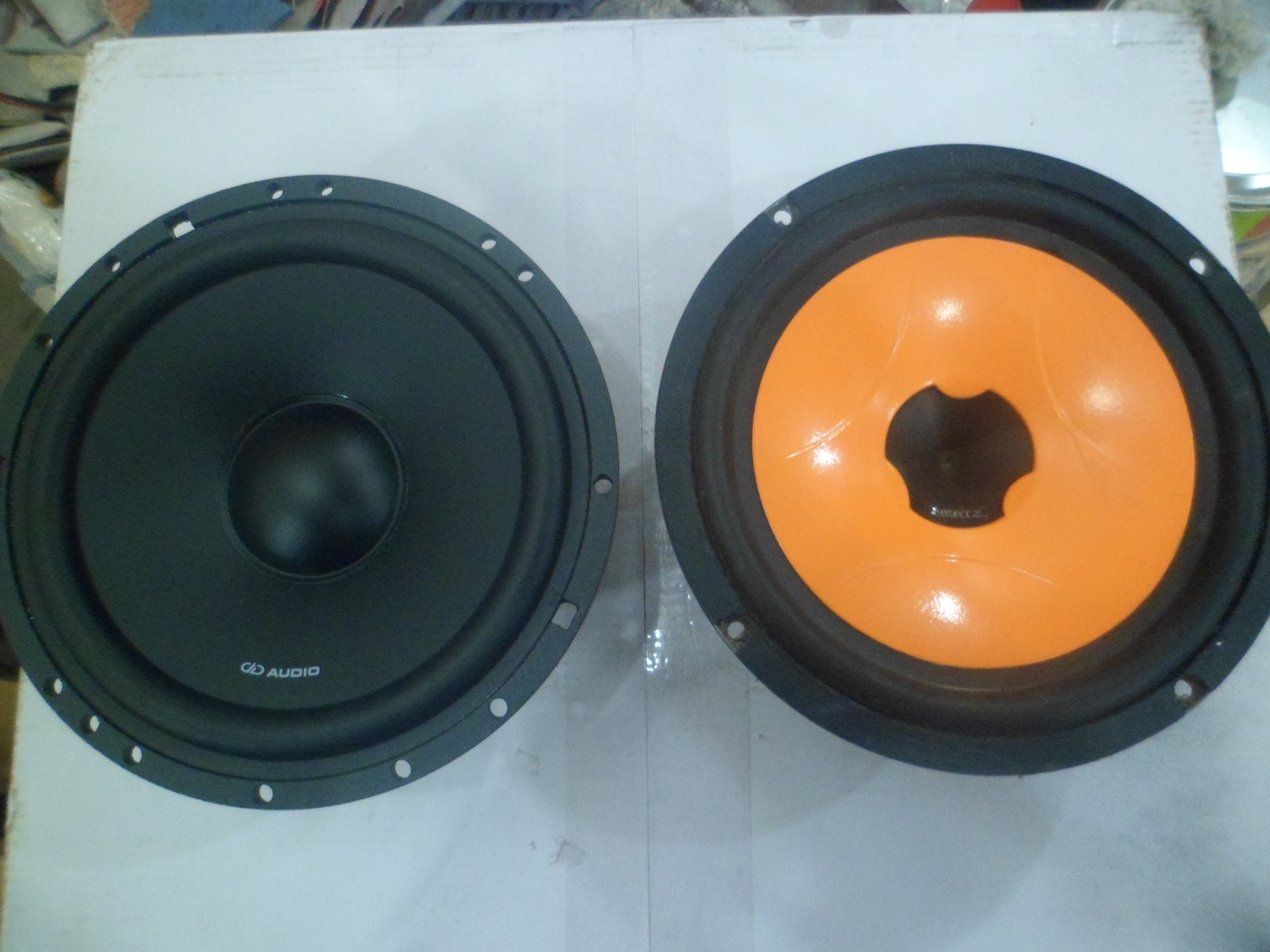

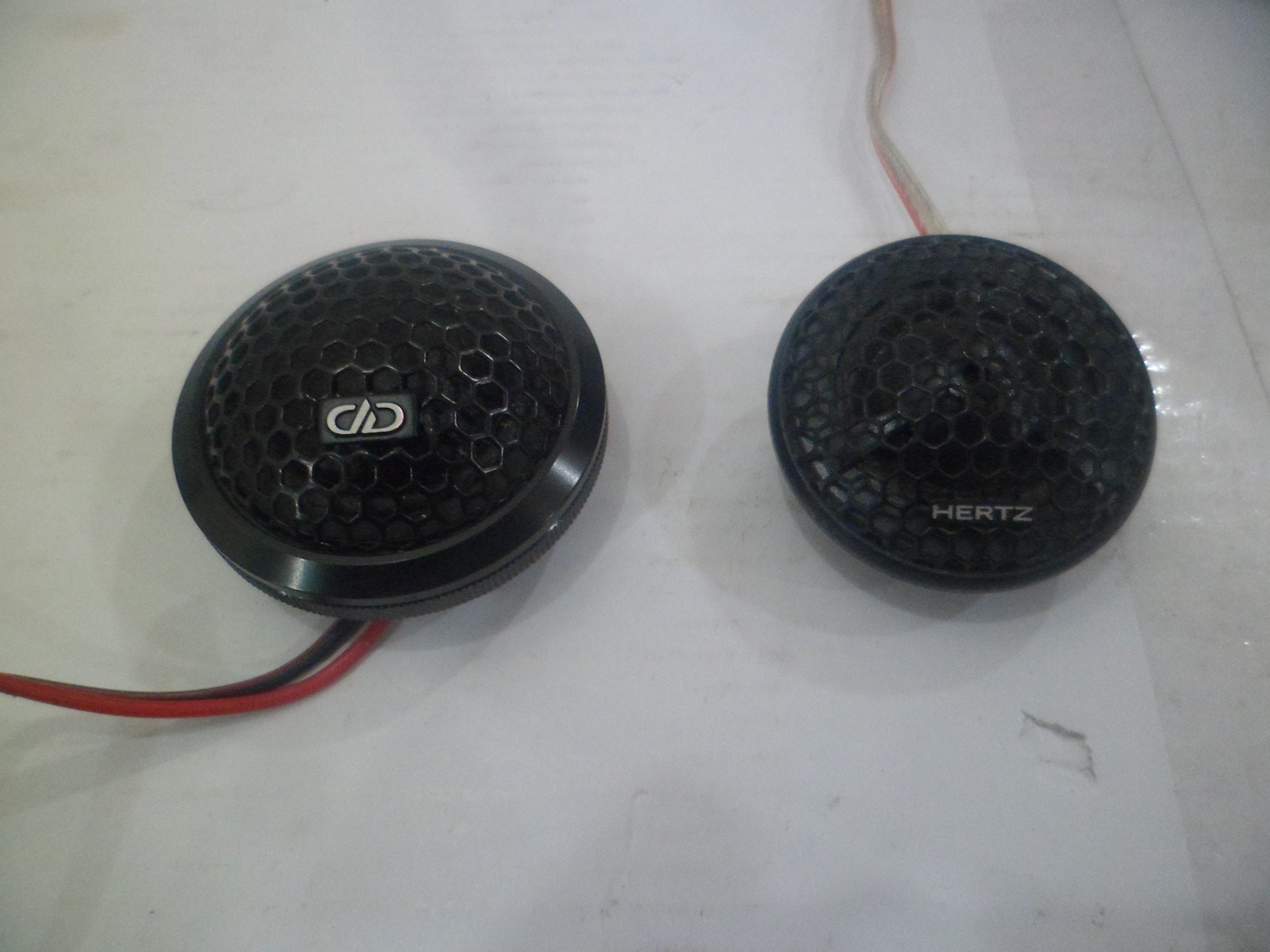

Далее достал с полки замечательный комплект от Digitals Designs Audio CC6.5, который принадлежит моему другу и с его разрешения я решил потестить и размять заодно. Смотрим на соперников Hertz против DD Audio

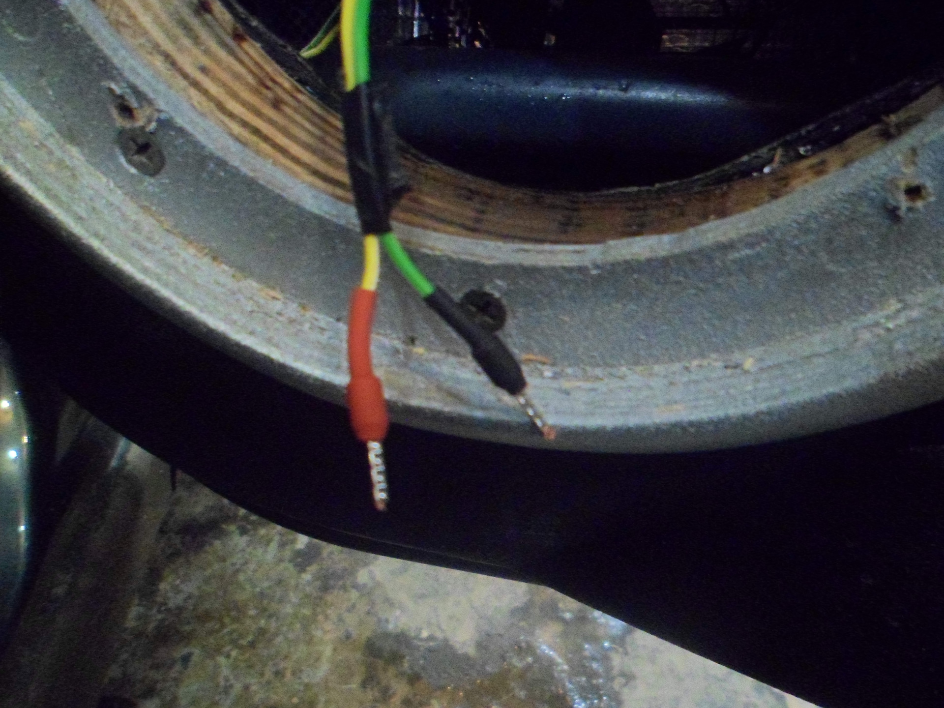

Переобжал проводку штыревыми наконечниками и установил новых жителей в двери
Монтаж намного легче и приятней ДДшек нежели Герцов. По звуку пока не могу сделать выводы, т.к. акустика новая неразмятая да и процессор в мафоне перенастраивать по новой нужно. Как только разомнуться и настрою ГУ обязательно сниму видео-обзор и детальное сравнение Герцов с ДДшками.

Вооот! Черная рамка намного лучше! Теперь пустое место заполнить и будет вашпе замечательно!

Что за штыревые наконечники?!
на фото с проводкой видно, НШВИ маркировка — погугли
Ваще здорово хотя просто цвет поменял
теперь планирую по ее переметру сделать подсветку что бы щель между рамкой и панелью подсвечивалась, пока еще не продумал конструкцию но мне кажется круто будет смотреться
Черная рамка хорошо вписалась и отлично выглядит!
спасибо!
