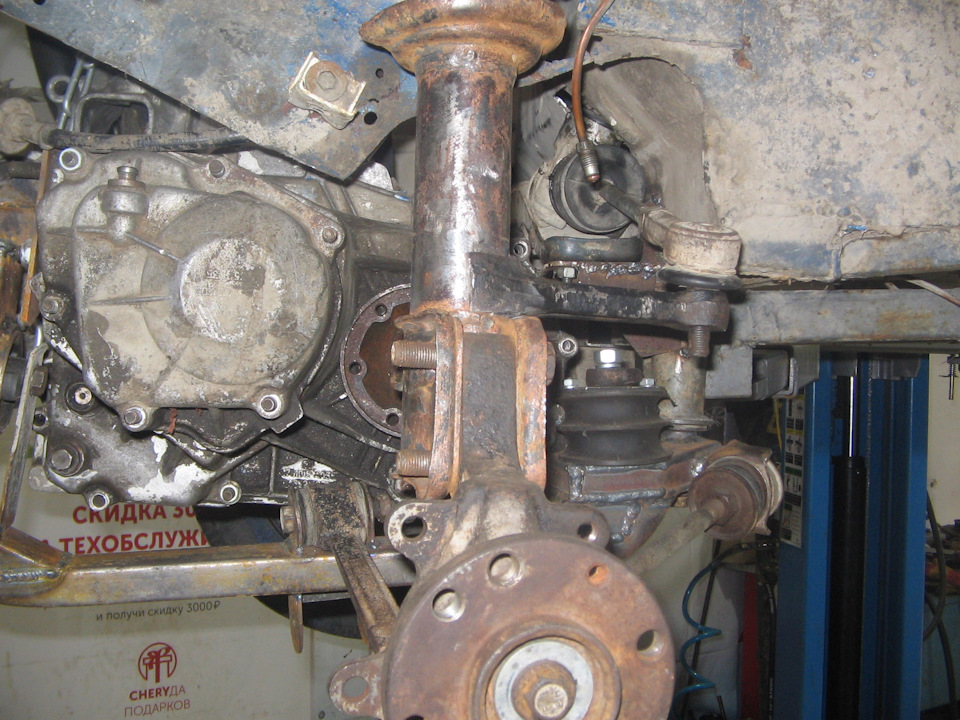

и так известно что подрамник опущен на 10 см а рулевая рейка осталась на своём месте для чего были изготовлены кронштейны для привязки её к кузову

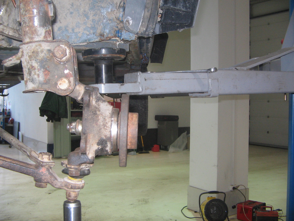

это прокатило бы при условии расположении сошки на поворотном кулаке, но для поднятия вверх она перекочевала на стойку амортизатора и стала ближе к рулевой рейки, уменьшив тем самым длину рулевой тяги и вот тут я задумался что а ведь действительно на машинах с подвеской типо макферсон и рулевыми сошками на амортизаторах, рулевые тяги идут от центра рейки, а с сошками на кулаках- с торца
расшифровываю- хотел я поднять сошку на 10 см наверх, для этого взял сошки от отпиленных стоек ваз2110 и примерил их на нижнюю точку амортизатора
оказалось что разница в высоте составила 13 см
тогда по совету друзей я приобрёл автомашину москвич(с) перевернул сошку и наконечник вверх ногами. так получилось и 10 см и тяга с рычагом стоит в одном горизонте (параллельно)
для проверки доводов я провёл эксперимент- прихватил сошку сваркой и сжал полностью подвеску (для удобства я снял пружину)

но подвернулось что первый раз за пол года ремзону посетила переднеприводная жига и я пошёл посмотреть её ходовку. подставил стойку и ВУАЛЯ! рулевая тяга стоит в горизонте а рычаг смотри в низ!
иду спиливать сошку с аморта, опять примеряю поджав рычаг гидро стойкой снизу чтоб тяга была в горизонте а рычаг чуть смотрел вниз и получаю вот такое расположение сошки
прихватываю сваркой и повторяю эксперимент с сжатием подвески

итог такой что при переносе элементов подвески оперировать доводами и шаблонными цифрами не получится.
или иметь глубокие знания и проецировать расчёты во всех возможных плоскостях но это как иметь штат научных сотрудников в кармане
или идти опытным путём.

Всё правильно написали, на стоке (2108 например) так и сделано — в статическом положении оси рычага подвески и рулевой тяги выставлены параллельно земле.
У тебя это не сработало по причине завышения, т. е. в статике ось рычага не параллельна земле.

очень все грамотно написано, но в итоге, проще говоря, сошка выставлялась под положение подвески при стандартной нагрузке кузова, то есть, если машина просто стоит на колесах? а первое фото — это крепления рейки, я все правильно понял?
Первое да, кронштейны рейки.
По итогу сошка выставилась "на глаз" с похожими параметрами как на ваз 2108
