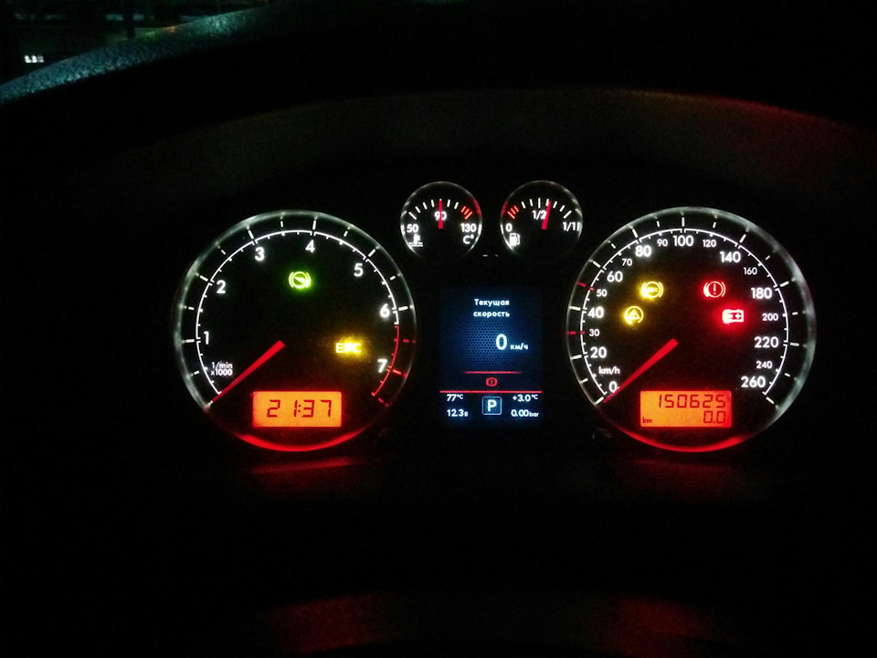

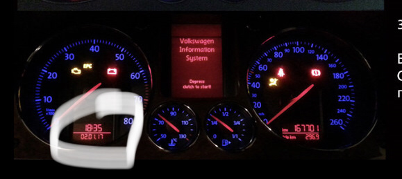

Красные панели.
До 2009 модельного года пассаты оснащались поколением так называемых "красных" панелей. Название выбрано по цвету информационного экрана. Цвет шкал — белый, ночью становятся синими из-за синей светодиодной подсветки.
Существует три типа "красных" панелей:
1. Трендлайн, с бортовым компьютером на половинном сегментном экране. Экраны под стрелками отсутствуют. Часто шли на машинах без элементов управления БК, т.е. без мультируля и качельки на стрекозе.
2. "Половинки" — приборные панели с MFA (многофункциональным экранов) в половину высоты ниши. Индикаторы состояния автомобиля выполнены отдельным блоком со светодиодами. Основной экран уже не сегментный, а пиксельный. Имеются отдельные экраны для часов и пробега.
3. MFA+ — большой экран на всю высоту ниши. Статусы оборудования отображаются на самом экране Экран позволяет отображать кучу всевозможной информации, включая названия аудиотреков и навигацию.
Все эти типы имеют разные платы не могут быть переделаны одна из другой.

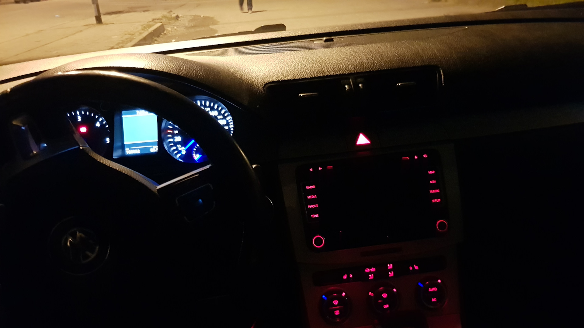

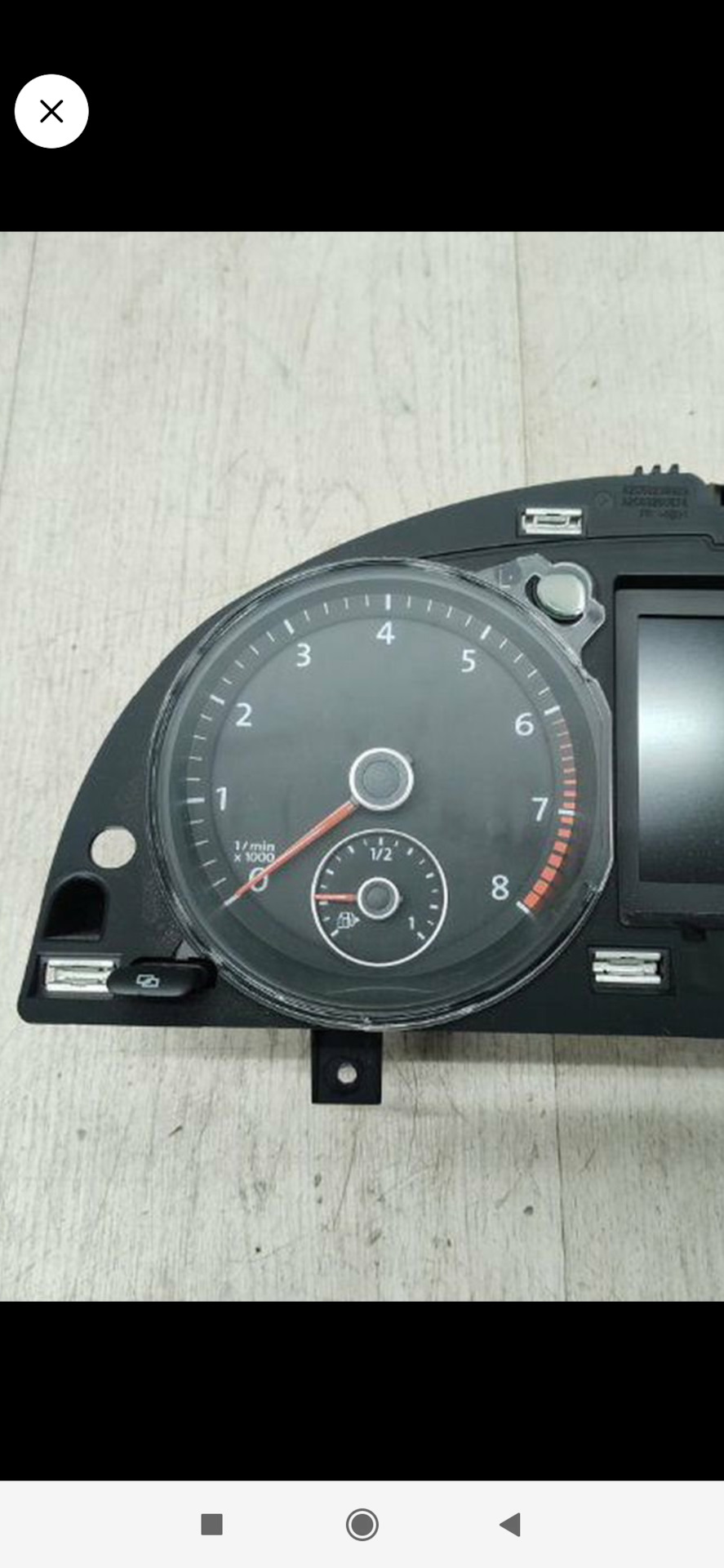

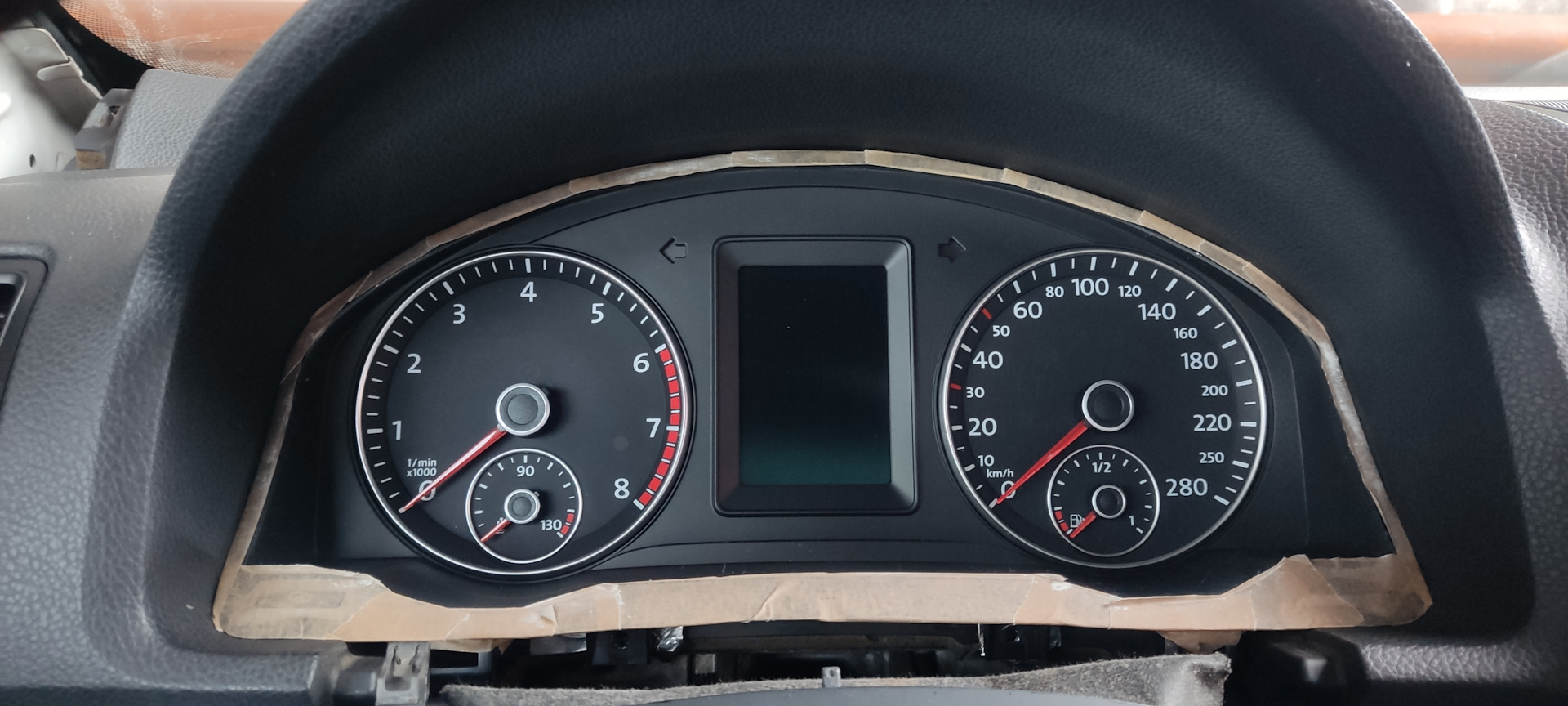

Рестайловые панели.

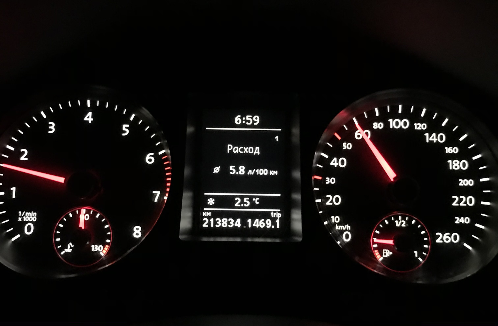

В категорию рестайловых панелей входят все совместимые панели, в которых шкалы температуры ОЖ и бака были перемещены внутрь циферблатов основных шкал.
Ставились на Пассаты с 2009 модельного года и по самое окончание производства СС и В7. За это время панели прошли большую эволюцию, но все они совместимы с В6 поколением при определенных условиях.

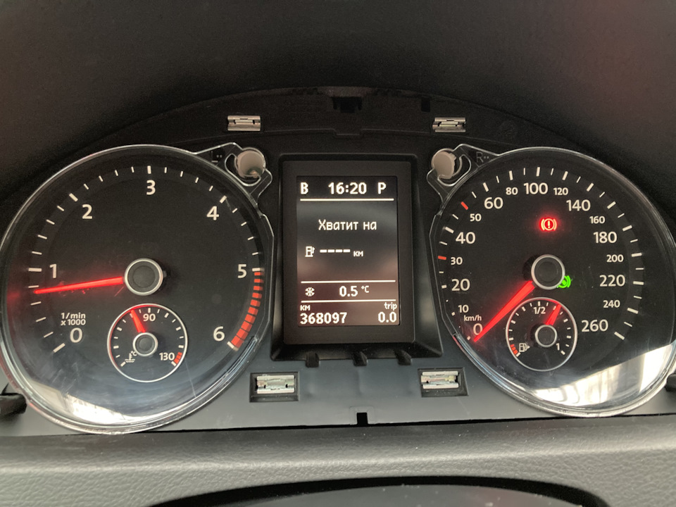

По внешнему виду можно различить 4 типа приборных панелей:

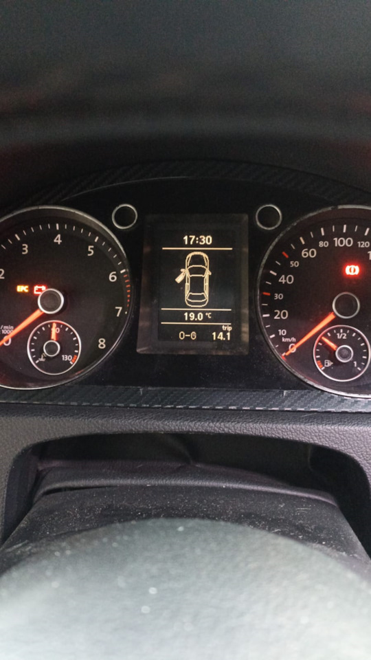

1. С БК на сегментном экране, она же TrendLine. Индикация статусов производится светодиодами на плате.

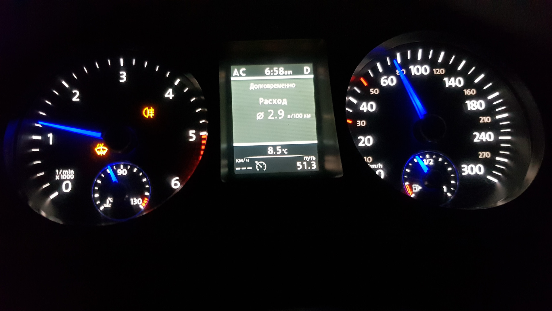

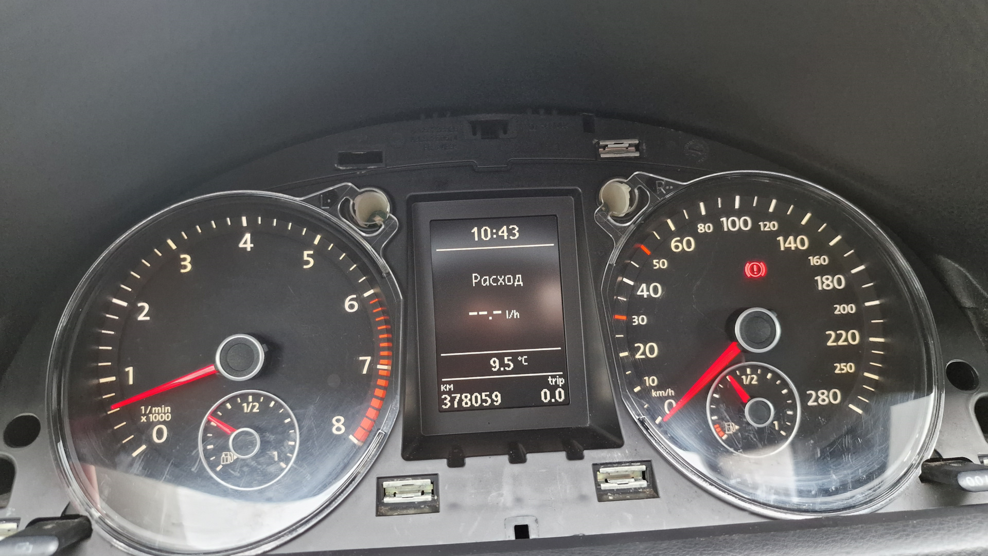

2. "Белая", с черно-белым экраном, она же MFA+. Статусы оборудования показываются цветными секторами в верхней части экрана + информационными сообщениями.

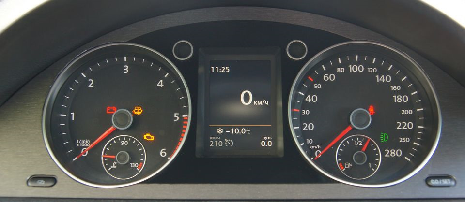

3. "Цветная", она же MFA+ Premium. Отличается от белой цветным экраном + расширенной поддержкой оборудования.
4. 3D, она же MFA+ Premium 3D. Заменила цветные панели на моделях 2015 года.
Все эти типы имеют разные платы не могут быть переделаны одна из другой, кроме редких случаев переделки цветных панелей в 3D при соответствии версии прошивки.
Среди "белых" панелей есть еще одна градация — версия EEPROM панели. Все панели B6 и, предположительно, все панели дорестайлового СС имели плату EEPROM ST 24C32 и прошивку ранних версий. Эти панели не имеют от завода поддержки русского языка после правки EEPROM могут быть руссифицированы и не не имеют от завода поддержки некоторого оборудования, типа прямого давления в шинах. Платы от В7 и рестайлового СС имеют EEPROM ST 24C64, поддержку русского языка от завода, в зависимости от свежести прошивки поддержку всего ассортимента асситентов, типы Side Assist, давление в шинах, распознавание знаков и т.д.

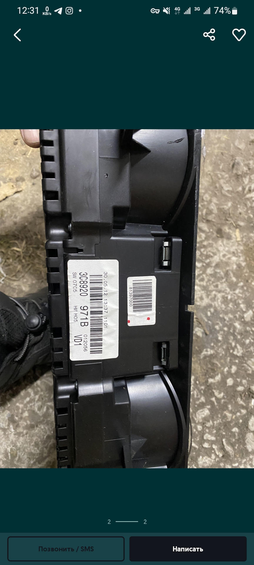

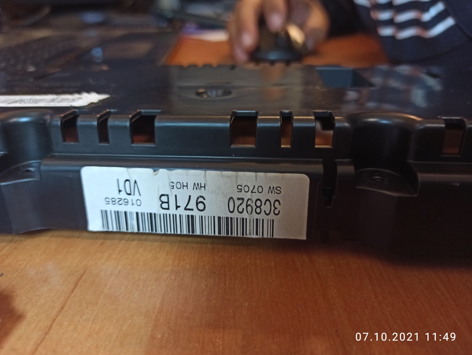

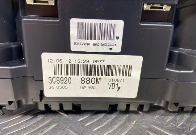

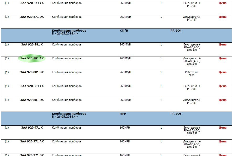

Расшифровка номера рестайловой панели.

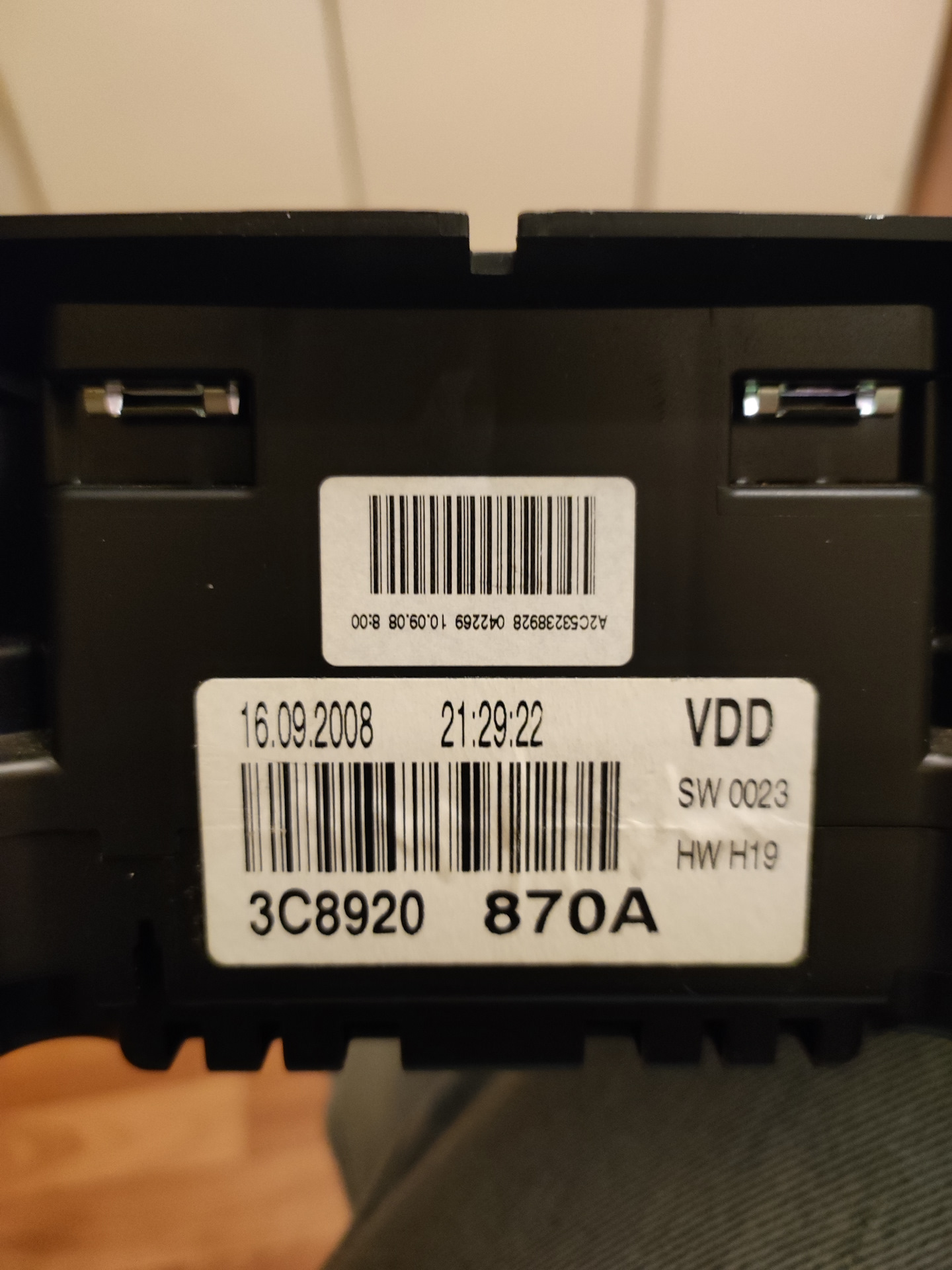

Если вы видите номер панели, но не знаете, какая она — можно по данному описанию определить серию панели. Расшифровка актуальна только для Пассатов, на других машинах номера немного другие.
Далее, понимая, какую машину мы ищем, идем в каталог деталей. Будь то ETKA или elcats.ru. Выбираем машины, выбираем самый последний год машины, категорию 09-Электрика, в ней перебираем схемы под номерами 920-**. Я искал свою 3D панель с номером 3AA 920 881 A. Зашел в каталог В7, схему 920-10 Комбинация приборов D — 26.05.2014>>, в ней нашел свой номер. Буква X в конце обозначает запчасть, меняемую с возвратом старой, у всех приборок в каталоге такие номера. В итоге каталог показал, что эта панель дизельная на 260км/ч, исполнение не для Олтрека, ставилась с 26.05.2014.
К сожалению, у меня нет информации, с какой буквы на СС пошли белые панели на 24С64 с русским языком. Предположительно, все панели дорестайла были 24с32, рестайла 24с64. Потому принадлежность панели надо проверять по каталогу запчастей.

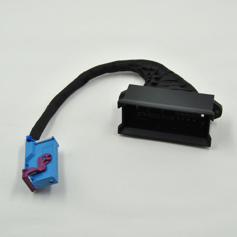

Что нужно для перехода с "красной" панели на любую рестайловую?
В первую очередь, стоит ознакомиться со статьей Замена приборной панели на VW Passat 2005-2009, за авторством Ивана VAGUP.
Как минимум понадобится:
1. Переходник со старого 36-пинового разъема на 32-пиновый разъем. Перепиновывать старый провод не советую — иногда он настолько короткий, что защелкнуть его на новой приборке не представляется возможным. В случае полноприводной машины в переходник стоит добавить недостающие контакты для поддержки двухобъемного топливного бака:
Т36/16 — Т32/3 — Датчик уровня топлива (полн.), только для а/м с полным приводом
Т36/23 — Т32/4 — Датчик уровня топлива (пуст.), только для а/м с полным приводом.
2. Гейт минимально 3C0 907 530 E. Если стоит C или ниже — гейт 100% под замену. Можно поставить гейт от В7, но со своими побочными эффектами, которые не являются предметом данной записи.
3. Декор панели. Может быть от В6/дорестайлового СС под ящики, либо от В7/рестайлового СС под часы.

Разница между этими панелями минимальная. На гражданских версиях Пассатов спидометры от завода были на 260км/ч(160 миль/ч), на CC — 280км/ч(180 миль/ч). Еще встречаются шкалы R-line на 300 км/ч.

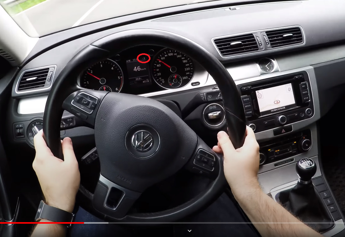

В СС от завода как правило активирован "тест стрелок" — пробег стрелок от 0 до максимума при включении зажигания. В Пассатах аналогичное можно сделать через адаптации или через правку EEPROM.
Поэтому без проблем можно использовать что пассатовские приборки, что СС.

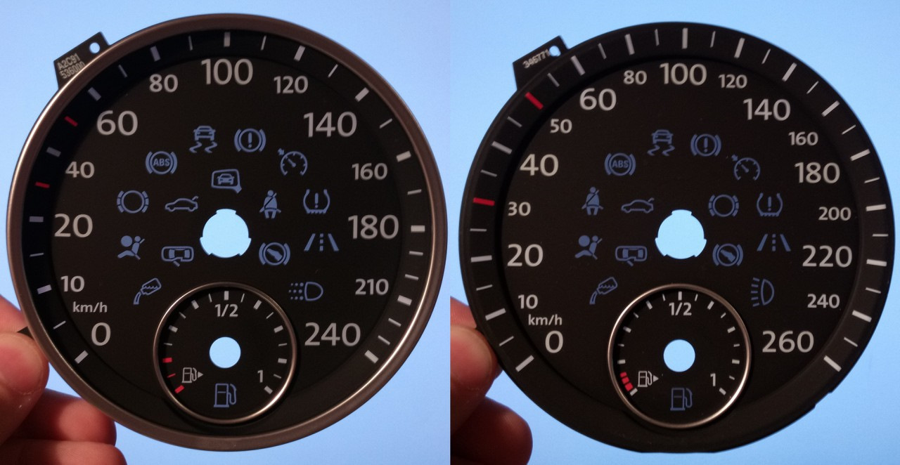

Разница между шкалами.
Сразу хочется отметить, что в шкалах Пассат снова выделился из общего ряда приборных панелей. В Пассате используется тип корпуса с колодцами, который требует использования шкал с уменьшенной толщиной. Не таких, как на приборках открытого типа, как в Тигуане. Чаще всего можно получить подходящие шкалы из приборок Гольф-6, на котором тоже были колодцы.
Из описанного выше следует, что существуют различные вариант шкал под приборные панели:
— по максимальной скорости(240(гольф)-260-280-300);
— по оборотам тахометра(6-8тыс);
— по наличию второго типа топлива;
— по единицам температуры(C, F) и скорости(км/ч, мили/ч);
— по типу градуировки — в Passat B7 Alltrack используется частая насечка на шкалах.

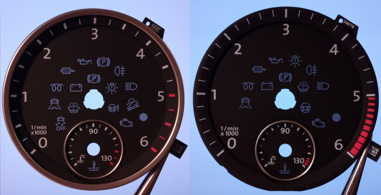

Отдельной классификацией, поставившей меня в неловкое положение при сборке 3D панели, явилось деление шкал на шкалы старого и нового типа. Они отличаются расположением пиктограмм на шкалах. На панелях В6/дорестайл СС с 24с32 шкалы были либо старого типа, либо смешенного типа. На белых панелях В7, цветных, 3Д шкалы только нового типа.
Разница состоит в расположении иконок омывающей жидкости, перегоревшей лампочки, количестве (P) на шкале тахометра, во взаимном расположении значков ремня безопасности и колодок на шкале спидометра.
Все отлично видно в снимках шкал на просвет. Слева шкалы от Тигуана, нового типа, и со специфичным для Тигуана бортиком. Справа шкалы от панели старого типа, от В6, под колодцы.

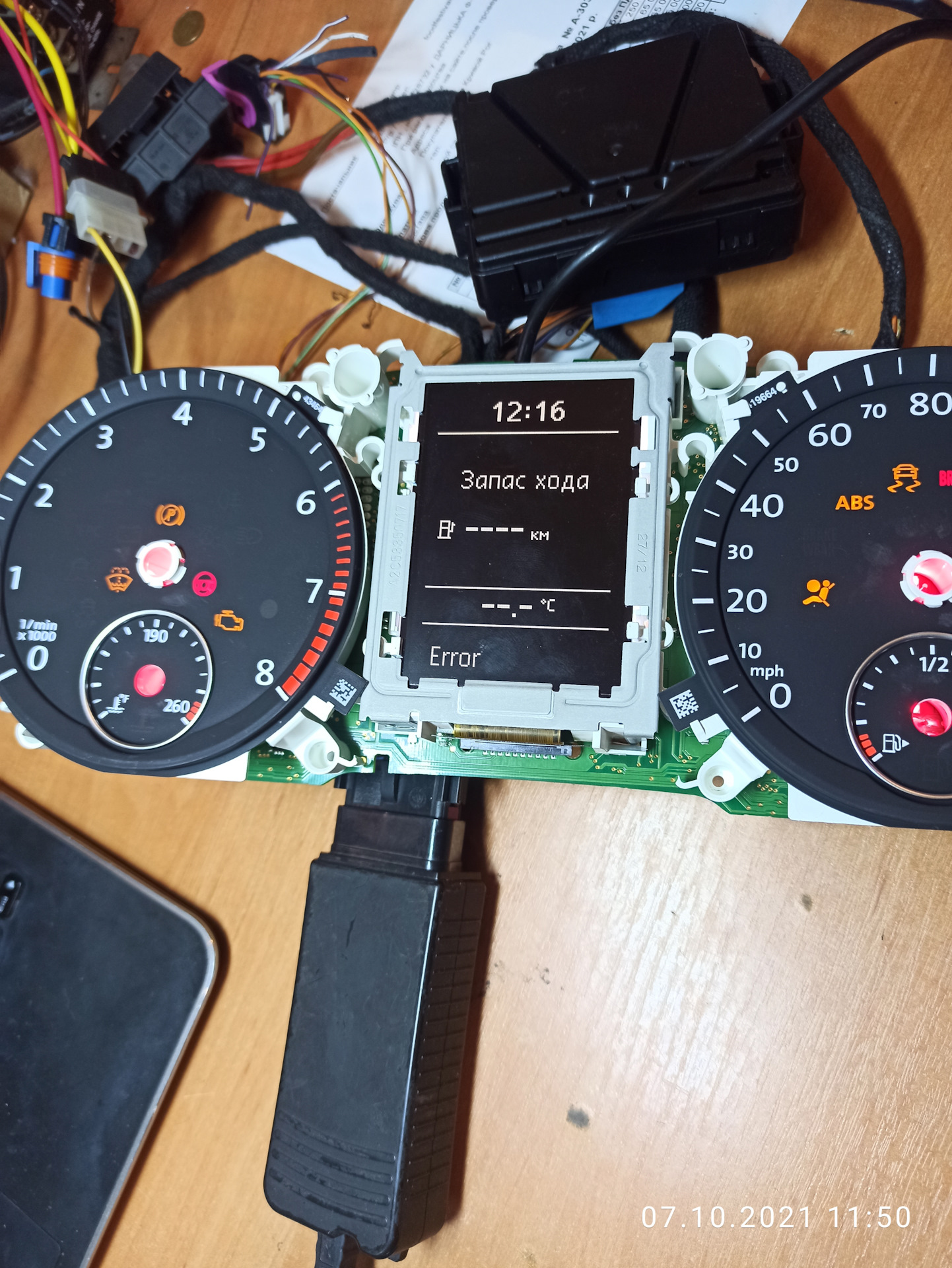

Превращение из миль в километры.
Выношу это отдельным пунктом, возможно несколько вариантов.
Самый простой — активировать альтернативную скорость, взять сдвоенную шкалу спидометра, где есть и мили (основная шкала), и километры.
Сложнее. В EEPROM переставить единицы измерения с миль на километры, расход на л/100км. Залить параметрию от приборной панели на 260 или другое нужное количество километров, поставить соответствующую шкалу.Imposible! Написать параметрию, которая будет на мильной шкале показывать километры, с максималкой 160/180 км/ч. Если написать свою параметрию — софт не примет её CRC, на месте пробега будет мигать надпись Error. Это можно потерпеть. Но проблема глубже — софт начинает показывать неправильные значения скорости на спидометре. Получается, что врет и цифровой спидометр, и соответствующий ему стрелочный. Зато реальная скорость отображается на круизе.
Итого, без переписывания прошивки такой вариант реализовать пока не представляется возможным.
Найден алгоритм пересчета CRC и созданы параметрии под основные типы мильных шкал. Теперь можно только правкой EEPROM превратить мильную панель в километровую.

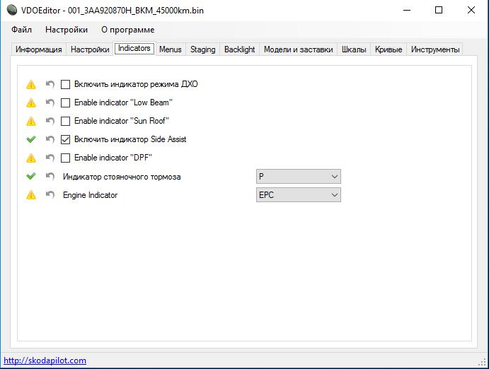

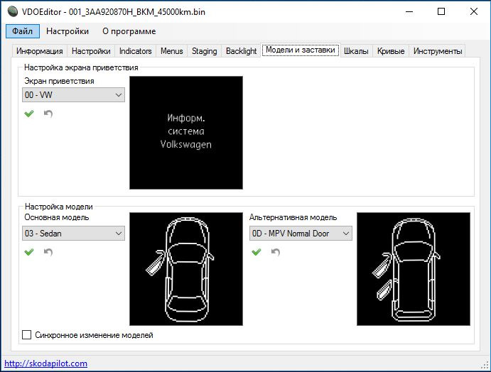

VDO Editor.
Для удобного и быстрого редактирования настроек приборной панели посредством дампа EEPROM можно пользоваться платной программой VDO Editor за авторством Антона skodapilot.
К сожалению, редактор Drive2 не позволяет использовать цитаты, потому вот выдержка с сайта простым текстом:
В настоящее время программа позволяет в простой и наглядной форме настраивать следующие параметры (в скобках указан тип EEPROM):
-включать/выключать тест стрелок при включении зажигания (24c64, 24c32);
-настраивать фазы теста стрелок (24c64);
-включать/выключать индикатор ДХО (24c64);
-включать/выключать подсветку стрелок в режиме ДХО (24c64, 24c32). Яркость регулируется встроенным в -приборную панель датчиком освещенности;
-включать/выключать подсветку шкал в режиме ДХО (24c64, 24c32). Яркость регулируется встроенным в приборную панель датчиком освещенности;
-включать/выключать датчик освещенности (24c64);
-настраивать чувствительность датчика освещенности и уровень минимальной подсветки (24c64);
-включать/выключать меню «Место в баке» (24c64);

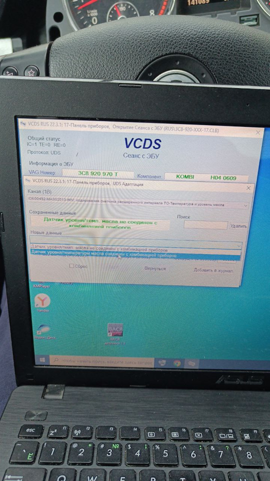

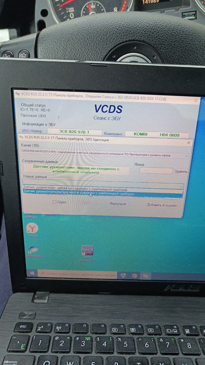

-включать/выключать меню «Температура масла» (24c64, 24c32). Зависит от версии SW приборной панели;
-включать/выключать меню «Side Assist» и индикатор «Side Assist» (24c64). Зависит от версии SW приборной панели. Может потребоваться доработка печатной платы;
-включать/выключать меню «Support» (например, для вывод телефона службы поддержки) (24c64);
-изменять количество датчиков уровня топлива (24c64);
-изменять вид индикатора стояночного тормоза (24c64). Зависит от версии SW/HW приборной панели;
-изменять тип стояночного тормоза (24c64). Требуется доработка печатной платы;
-временно изменять тип MFW (24c64);
-изменять вид экрана приветствия (24c64, 24c32);
-изменять вид модели авто (24c64, 24c32);
-исправлять работу стрелочных индикаторов после обновления SW (есть ограничения по применению PN, SW, HW);
-экспортировать и импортировать кривые уровня топлива;
-произвольно настраивать кривые уровня топлива;
-импортировать данные спидометра и таким образом осуществлять замену шкалы (мили/км, 240/280/300);
-импортировать данные тахометра и таким образом осуществлять замену шкалы (дизель/бензин, 6000/8000);
-менять ряд других настроек.

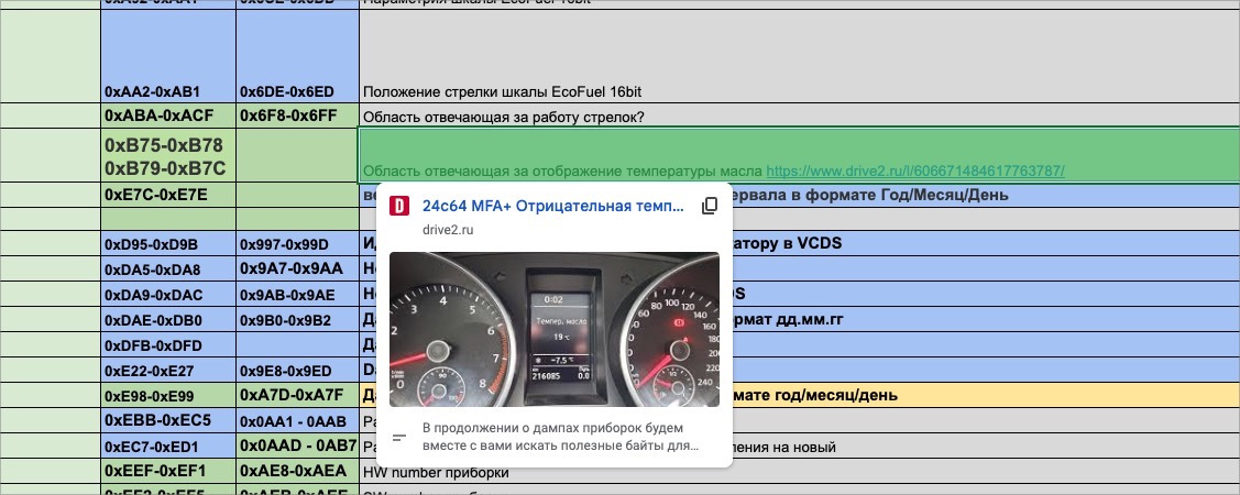

Меня данная программа заинтересовала в первую очередь во время попыток написать параметрию для спидометра на 180км/ч. Опыт не удался по техническим ограничениям за пределами EEPROM, но зато у меня остался отличный инструмент для замены параметрий и удобной активации теста стрелок.

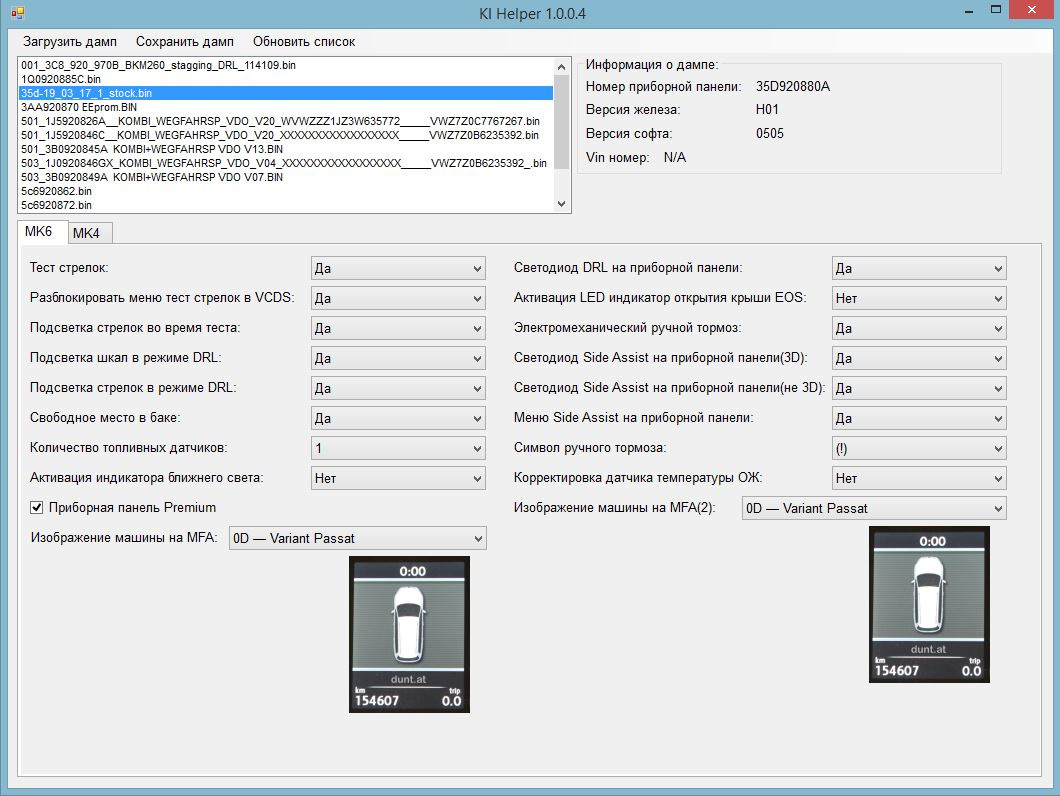

Ki Helper.
Если нет необходимости изменять параметрии шкал, править кривые, а нужно всего лишь перенести иконку ручника, активировать тест стрелок и поменять картинку машины — можно вместо платного VDO Editor использовать немного менее функциональный, но бесплатный аналог — Ki Helper от woorus.
Оба проекта находятся в развитии. Добровольцы могут помочь с улучшением поддержки.
Если же кому-то хочется пощупать дамп руками в HEX-редакторе — в конце записи имеются ссылки на статьи с уже найденными адресами.

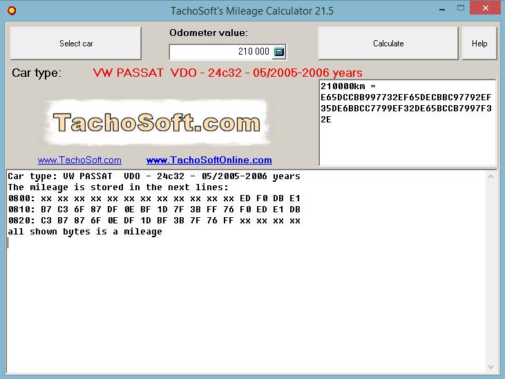

Пробег.
Знатоки прошлых поколений VW (привет, VampireLo) спросят, почему же в теме редактирования данных EEPROM ничего не сказано о корректировке пробега? Ответ прост — редактированием EEPROM данная задача перестала решаться на "красных" панелях с мая 2006 года, на рестайловых она не решалась через EEPROM никогда. В мае 2006 года пробег в EEPROM стал попадать в зашифрованном виде, который расшифровывать без процессора самой панели не имеет смысла.
Для корректировки пробега на пассатовских приборных панелях нужны специальные инструменты, типа Абритуса или VVDI, которые подключаются по OBD-II или напрямую к панели. Далее этот инструмент может поправить пробег, обнулить пробег. В случае с приборками PQ-35 платформы — привязать ключи.
Исключение — 3D панели. В настоящий момент имеется возможность отредактировать пробег в пределах 1 тыс км. Обнулять пробег пока никто не умеет. Уверен, что ситуация в будущем изменится.
Желающие поправить пробег на панелях 2005-2006 года могут сами найти TachoSoft's mileage calculator 21.5 и испытать его в деле. О результатах можете отписаться в комментариях.

Внимательно всмотритесь в картинку ниже и найдите 2 ключевые разницы, связанные с использованием автомобиля в России. Не нашли?
Всем известно, что в Европе базовая скорость в городах часто ограничена 50км/ч. И нештафуемый предел в основном от 0 до 10км/ч. Итого, европейцу не нужно хорошо видеть скорость после 60км/ч — это уже режим загородной трассы. Из этой же логики выделены типичные европейские ограничения в 30 и 50км/ч.
В России скоростные диапазоны. В городах это 60+20км/ч, на трассе 90+20км/ч. На платниках с ограничением 110 как правило скорость лимитирована только желанием владельца авто. И что же на шкале? На красной приборке на шкале есть полноценные деления 70 и 90км/ч, очень легко визуально держать скорость в нештрафуемом диапазоне на 78км/ч. При установке рестайловой панели такая возможность пропадает. Все, что находится между 70 и 80км/ч сливается в один диапазон. И если ехать по стрелке, то это часто будет вызывать попытки обгона Вас в поселках на трассе либо "снимки за 250". Конечно, маркетологи обо всем подумали и сделали цифровые спидометры. Но на лицо явное ухудшение читаемости шкалы в условиях, которые свойственны России и не свойственны Европе.
Аналогично я выскажусь о стрелки бака. Красный диапазон — это 20л. На 20л я не то, что проеду 50км до заправки, а практически доеду до Воронежа с расходом 6л/100км. Именно поэтому на новых приборках сделали сильно врущую функцию "свободное место в баке".

А эта приборка встанет на B6? И влияет ли в приборках на что-то параметр HW?
Встанет. Это рестайловая панель, цветная, с русским языком. Для полной поддержки нужен свежий гейт В6 или В7. Ну и не будет менюшек комфорта и света без замены блоков на блоки В7 — править настройки через Васю.
HW здесь показывает, какой функционал зашит в панель. Это просто рестайловая панель, без возможности перешить в 3D.

Если хочу только температуру масла на приборке. Имею гейт H. Приборка красная мфа+.
Мне 872f будет достаточно?
По чипам я так понял без разницы, а вот про SW не понял. Можешь чуть подробнее разъяснить?
```-включать/выключать меню «Температура масла» (24c64, 24c32). Зависит от версии SW приборной панели;```
SW — версия софта? или что это? Есть где-то информация какая версия нужна или можно просто прошить?
SW — software version. Версия прошивки.
Наткнулся на табличку по дампам docs.google.com/spreadshe…XFbq5uws/edit?gid=0#gid=0
первый столбец — 24C64, второй столбец — 24C32
Я правильно понял, что на 24C32 температуры масла не будет?
Не могу ответить, т.к. не помню. Я почти сразу перешёл на 64 панель c 3D. Там есть всё.

Узнали что нибудь? Я поставил приборку 872f теперь хочу установить датчик температуры масла и теперь вопрос будет отображатся температура масла или нет?
Все прошивальшики с Авито, говорят одно — любая приборка с совмещёнными шкалами будет показывать температуру масла, если есть датчик. Если нет в меню, через Васю нужно включить отображение. Это вроде в разделе адаптаций находится.
Сам заказал себе приборку с американца СС реста. Буду через прошивку настраивать
Ясно, спасибо.
С приборкой 970T всё выводится. Но, мне пришлось адаптацию запустить по датчику уровня/температуры масла. После этого автоматически пункт в меню отобразился (в приборке я прошивал, чтобы показывался с 0 градусов).

Всем привет! Подскажите контакты в Украине, кто сможет перешить цветную панель от рест СС специфичным софтом, чтоб она видела родные ВСМ и блок комфорта пассата Б6. Панель 3С8920980T.
Я не нашёл версии софта именно этого артикула, но похоже, что это 3Д панель. Блоки В6 она не увидит ни при какой прошивке. Либо забить на менюшки и настраивать блоки шнурком, либо менять блоки на блоки В7, с перепиновкой BCM.
Блоки В6 может увидеть панель с 2хх софтом без русского языка, от дорестайлов СС. И она очень урезана по своим возможностям.
Это не 3Д, MFA + PREMIUM, с расположением значков "нового типа". Прошивка 0407. Настройки я сейчас могу менять на Андроид ГУ Каристой через ЕЛМку, но некоторая мелочёвка мне не нравится. Например что приборка не видит ВСМ. При перегорании лампочки приборка пиктограммой это показывает а вот сообщение не выводит.
Замена блоков затратно, нужно еепромку переносить и, если я правильно понимаю приведет к другим "граблям", например к некорректной работе ЕЛВ.
Нет, это не поможет. Для работы со старыми блоками нужен софт ниже 4ххх. Перешить вниз не получится. Замена eeprom ничего не даст — вся соль в микропрограмме в процессоре.
К вопросам с ELV приводит обновление гейта до В7. Это отдельная тема.
Ищите панель с софтом ниже 4хх и будет счастье.

Как я понял из статьи что главное отличие это шкала тахометра у Бенза 8 тыс у дизеля 6 тыс
Да, и это тоже. Бензиновую панель на дизель поставить можно. Обратно — будет стрелка тахометра в отсечку уходить. Можно поправить, но смысла в этом нет. Берите сразу правильный вариант.

Подскажите поставил приборку 3C0920872H от газового пассата на дизельный, шкалу тахометра заменил, и в дампе поправил что пиктограмма дизель, и тахометр дизель.
В принципе все работает, но расход показывает — — —
Как решить?
gilgamesh9000, может ты в курсе по газовым приборкам?
Залить целиком дизельный епром)
Да так и сделал, все отлично получилось. Спасибо

Хорошие оригинальные шкалы будут стоит по цене приборки с этими шкалами. Шкалы от дорестайлов не подходят по расположению значков (до 10-11 года).
Плюс надо будет править EEPROM платы, менять параметрию спидометра.
Либо менять в этой панели параметрию на специальную, чтоб панель стала показывать не 180 миль, а 180 км/ч. Подробнее в соседних записях всё есть.
Чудес не бывает. Не зря эти панели такие дешевые на фоне подходящих из коробки. Ибо они годятся только для стран, где скорость в милях.

Может есть информация для какой модификации приборки какой соответствующий Гетвей нужен?
Для красных — любой от В6. Для ЧБ и выше — от В6 с буквой E и выше. Или любой от В7, но там есть оговорки по совместимости В6 и самого гейта В7.

Всём доброго дня, вообщем купил приборку бензин/газ 3С0 920 872 Н ( нужна на бензин), можно ли заменить циферблат тахометра чтоб был с шкалой температуры и затем её прошить чтоб всё правильно показыаала. И ещё вопрос можно ли в ней активировать меню комфорта.
Меню комфорта на этой панели быть должно. Если нет — проверьте кодировку блока комфорта. Надеюсь, что под комфортом вы понимаете именно меню Comfort, а не экран Settings, на который на 8 кнопочном руле надо переходить длиным нажатием одной из провых кнопок за неимением джойстика листания экрана от 12/18-кнопочных рулей.
Технически поправить дамп панели для работы с одним бензином и показом температуры можно. Вроде даже Vag Dash Editor (ссылка выше в записи) это умеет делать. Можно это сделать и с этой шкалой.
А вот найти отдельно шкалу очень сложно. Проще продать эту панель и взять с правильными шкалами. Или искать, с кем поменяетесь — но опять же, взаимозаменяема только панель именно В6, в таком случае проще поменяться целиком панелями.

Здравствуйте приборка вместо пробега пишет eror. Никак не могу ее поднять. Есть мысль прошить но нет прошивки. Можете помочь?
Прошивка вам не поможет. У вашей панели eeprom с ошибками или битым сектором с пробегом. Нужен корректный eeprom, специфичный именно для вашей панели. Простая прошивка сектор пробега не трогает.
Возможно, что какой-нибудь VVDI или абритус сможет исправить дамп во время операции коррекции пробега, но гарантий никаких нет.

Есть ли возможность включить на белой приборной панели от б7 рекомендуемую передачу для МКПП?
Видел такую функцию в б7 на механике.
Я о такой функции не слышал. У меня на 705 софте 3D приборке на механике подсказок не было.
Полагаю, что такие подсказки в приборку должен отправлять сам мотор.
Картинка для понимания. Было бы неплохо иметь такую функцию. На видео откуда взял картинку видно что это зависит от скорости езды и с коробкой никак не связано.
Знатоки подсказывают, что эту информацию рисует блок двигателя. Если он не умеет — можно дальше не суетиться.

Здравствуйте. Подскажите: при смене приборного щитка MFA+ дорест (седан, автомат) на MFA+ рест. (универсал, не известно) нужно с помощью программы Ki Helper сменить иконку авто?
Если панель от В7, то картинка с универсала на седан меняется в кодировке Васей.
Если панель от В6, то лучше взять не KiHelper, а программу от elpaso544 : www.drive2.ru/l/563126975867126723/

модельный год 2009 комплектация R LINE прямо с германии с мной спорят что неможет быть чтобы такая приборка стояла с завода, откуда она взялась тогда
В 2009 году не было цветных экранов, да ещё и с русским языком. Явно панель не родная.
А вот цельная ли она или собрана из разных с перепайкой диодов и перекраской стрелок в R-line — вопрос другой. Так-то такие стрелки существовали от завода. И такие шкалы на 300 тоже. Крайне редкие, но всё же.
сейчас второму эксперту по вагу доказывай что все родное, что с вами в еонце концов, комплеетация индивидуальная что тут удивительного, что пока с завода не позвонят не угомонитесь чтоли, кому надо в германии морочится с панелью( а в Грузии ее просто нет)
Сделайте скан машины и выложите данные по 17 блоку. Там будет больше понятно. Просто такие панели пошли на машинах с 11 года. До 11 их не было физически. А В6 закончили производить осенью 10 года.

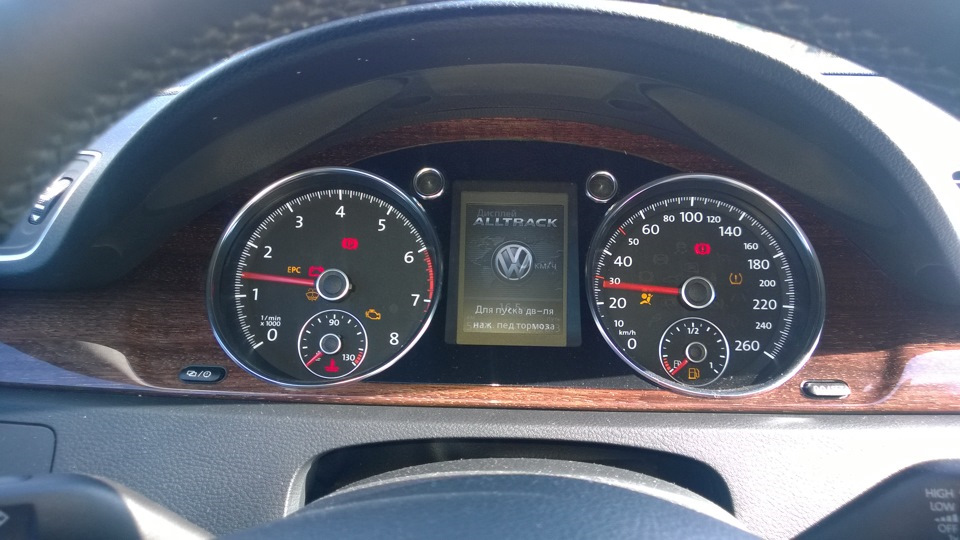

Я шёл по другому пути, к Alltrack приборке. С мелкими засечками на шкалах и красными стрелками. Именно к моей машине такой подход лучше работает.

Добрый день, подскажите, Пассат СС рест. поставил цветную приборку, но на ней не отображается значок Bluetooth рядом с наружной температурой когда подключаю телефон, меню телефона на приборке при этом есть, можно ли как то это исправить? А то не по фен-шую :))
Привет. В моём феншуе стоит китайская балалайка на андроиде со встроенным блютусом. И балалайка не передаёт на приборку этот значок.
Так что не знаю, чем подсказать. Это больше вопрос к знатокам ОЕМ модулей блютус, как подружить модуль и приборку.
Я так полагаю проблема в приборке, так как на моей старой ч/б этот значок был, по кан вроде все передает, меню телефона есть на приборке
Приветствую. Подскажите, почему в меню мфа нету пункта температуры масла? Приборка В6 рестайл 09 год.
Софт слишком низкий. Вроде с 2хх софта масло появилось. Или с 3хх. Это из тех, что на 24c32, которые были на В6.
На В7 масло вроде везде есть, но там память 24с64 и прошивки выше по номеру.
Можно ли в мою приборку залить софт по новее?
Если прямые руки — можно. elpaso544 писал об обновлении приборки В6 на софты повыше. Дело не самое простое. Тем более, что готовой заводской прошивки нет — её надо либо у кого-то взять + потом поправить eeprom, либо купить у умельцев.
