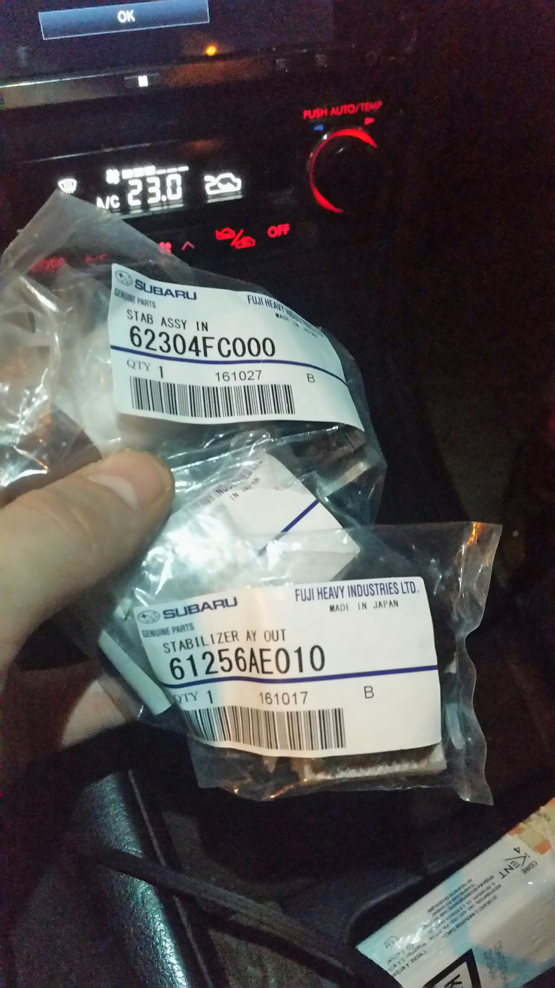

Запчасти на фото: 62304FC000, 61256AE010

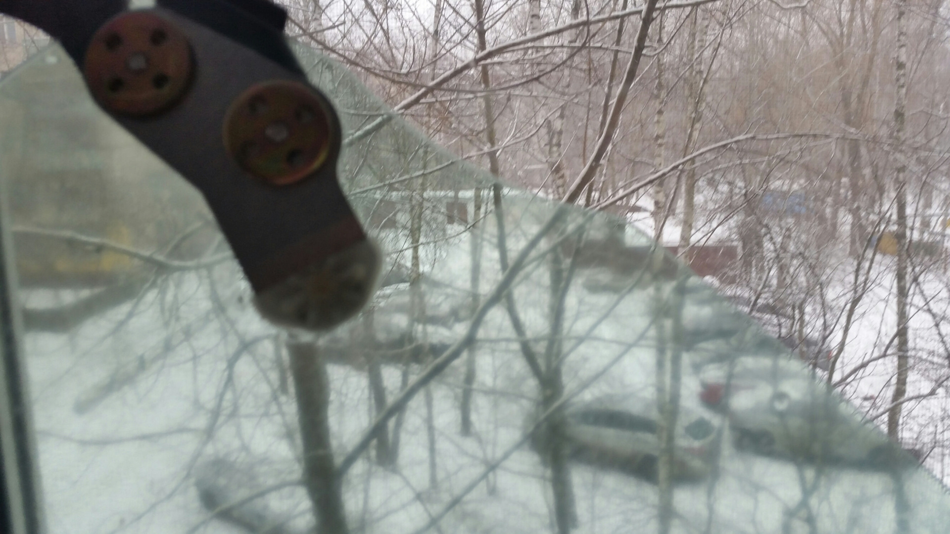

Так как окно открываю часто, и до меня походу тоже, передние стёкла приобрели характерные царапины и помутнели. В связи с этим были куплены б/у стекла в хорошем состоянии и новые бархотки стекол (дорогущие с ка). Также куплена пленка KPMF для брони, но она не подошла, увидите на фото, которых к сожалению мало(((. В конце как принято тизерок.

Можно номерки для заказа?) и внутренние и наружние
На фото
фото я вижу, они же не все одинаковые) кто из них кто и сколько шт?)
Те что на фото по паре в дверь
спасибо)
Sokoloff1989
На фото
верхние внутренние, нижние наружки? по сколько шт?
Дорогущие с. ка)
От старых ничего не осталось, заменителей нет
Сколько денег за бархотки?
2200 вышло 2 внутренних и 4 наружних
Откуда 4 наружных? Два внутри два напротив — снаружи. И один с торца. Стекла
Я покупал на 2 двери, 2внутренних у меня были, 2 купил, и 4 наружных купил
Всего две на одном стекле или по две нужно брать на одну сторону?

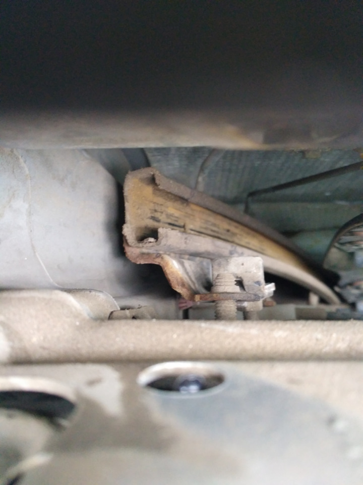

На каждом стекле их аж 6 штук, две внутри, две снаружи (те что с номерами на фото, они кстати от форика), одна сзади стекла, и одна на молдинге который с улицы. Последние 2 просто промыл
У меня на стекле 4 штуки всего.2 наружные и 2 внутренние.сам сейчас разобрал почистить 2 наружным хана!Пришлось заказать, 450 р за штучку-10 дней ждать, а если быстро то рубль за одну!
На самом деле их 6, заказал через zzap, по 300 р, ждать 5 рабочих

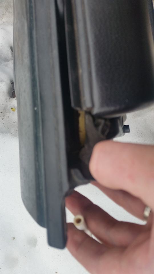

Ну не знаю, у меня на молдингах нет их!
Может оторвались? Разбирать не буду, но фото покажу
Sokoloff1989
Да и вообще впервые слышу, что их 6 штук! Есть фотографии?
У меня таких нет…
Sokoloff1989
А у тебя америкос?
Европа
Значит на рестайле уже не 6, а 4 штучки.
Возможно, а возможно их сняли почему-то
нету там крепежа под них у меня…
Sokoloff1989
Схему кажи!
Да нет у меня схемы, 2 со стороны салона(направляющие), 2 со стороны улицы (направляющие) одна со стороны задней двери ( направляющая) одна проклеена на длину молдинга тот что с улицы
Молдинг это другая вещь. Это уплотнения.
Бархоток 5 штук
Мих, ну пленку-то нужно атермалку как у меня. Спросил бы!
Атермалка не совсем прозрачная, опасаюсь доблестных
Ты у меня ее заметил? Нет? Я сам ее через 3 месяца заметил. Я про дорогую полностью прозрачную атермалку. А не про колхозное "бензиновое пятно "
Ну ок, где взять такую? Дорогая?
Проще затонировать. Около 2х руб за оба стекла
Да не, проще снова бу взять по 1500))), и бархотки чистить буду теперь. При покупке не знал о болезни такой
С атермалкой солнце не так жарит. Честно-честно)
Ну блин дорого, а солнца не боюсь)))
Дорого потому что ты уже kpmf купил. Я сегодня на тонере тоже сэкономил блевать- надо ехать теперь нормальную покупать
Ну ты ж не предлагаешь пленку на каждом углу как я ковролин, вот и не знал что есть такая)))
Да у меня ее и нет. Просто спросил бы) если что будешь еще делать-спрашивай)
