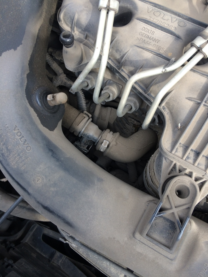

Пару лет назад на даче, подручным силиконом было что то "намазано", без результат но !
Вид был такой :

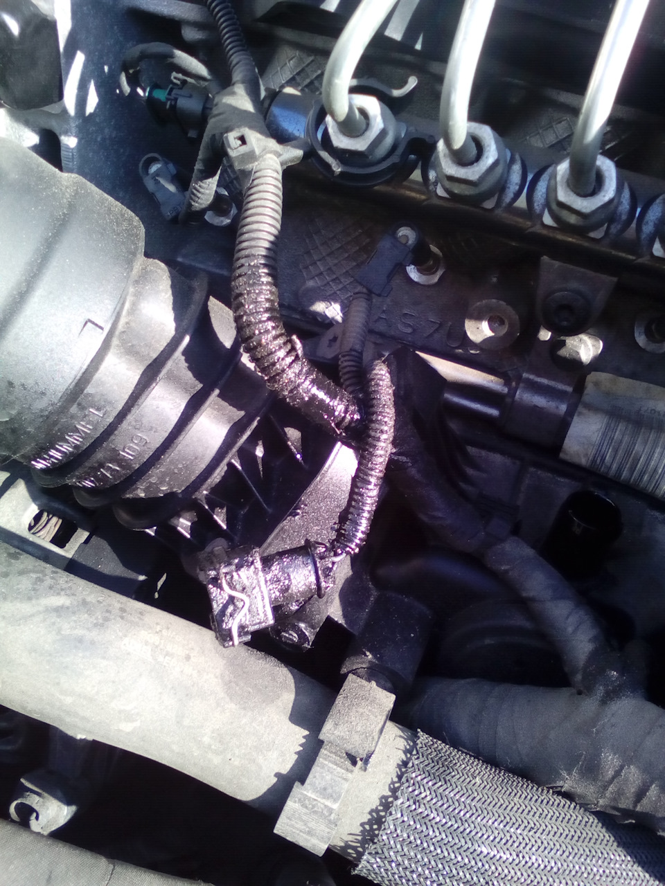

И слегка приводим все в порядок
Дома обнаружил вот такую вот картину
Масло сопливило не из под патрубка а из него самого.
Я подозреваю что именно не достающий кронштейн крепления
привел к такому результату !

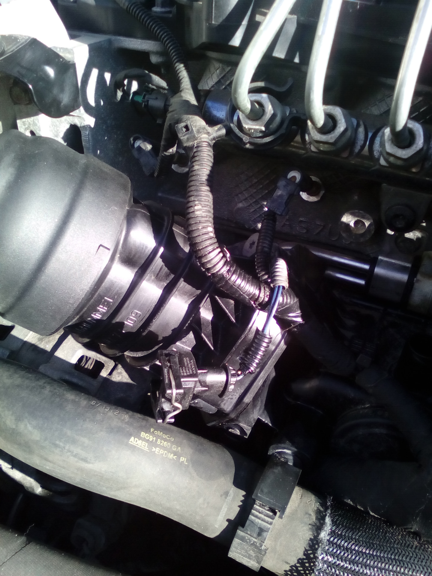

Итак, почему три перзе…ва ? На самом деле выбор был из шести ))
Для приведения всего в порядок берем КАУЧЮКОВЫЙ герметик у которого
очень хорошая адгезия к полисильфону из которого изготовлен корпус
датчика
Далее, термоусадочная трубка 3М с клеем, не обычная термоусадка
Ну и нормальный, не одноразовый хомут который очень легко провернуть
Убираем все сопли, очищаем, обезжириваем, легкий слой герметика, вставляем
датчик в патрубок, феном греем термоусадку пока из под нее не пойдет клей
Для надежности хомут
И одеваем таким же образом соединительный патрубок .
Вот как раз он и должен гасить все вибрации, очень толстый и мягкий материал !
Дам сутки полежать, по результату отпишусь ))

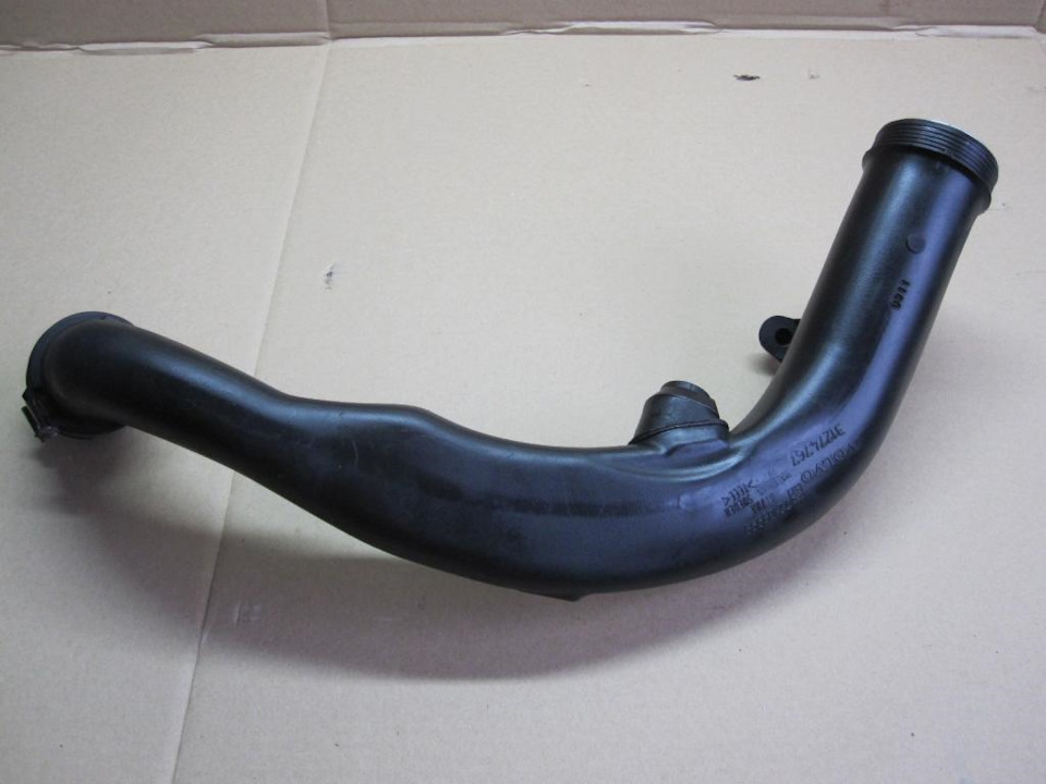

P.S. Понимаю что в будущем место впайки датчика может опять обломиться — пошерстил
инет, встретил 4 или 5 разных модификаций на весь впускной патрубок, скорее всего
в более поздних версиях вот такое изменение :
Цена на б/у порядка 30…35 у.е.

Fc 11, , что на фото, это полиуретановый клей-герметик. Не каучуковый!
Сенкс что подправил )) Главное не силикон )) Я на такой герметики сажаю корпуса фар, он в неё "вростает" )

Термоусадка бесполезна и через пару месяцев там будет сопливить. При работающем движке она будет разогреваться и менять форму. В итоге просто расползется. А масло ее еще и подразьест. Клей также из за масла похерится. Надежнее резиновоно патрубка в данном случае ничего нет.
Сорри что я не уточнил тех.характеристики усадки, либо Вы не совсем внимательно прочитали ))
Нагревалась при 250 выставленных на фене, после усадки еще минут 5 прогревал по кругу с расстояния 5 см пока клей не начал выходить из под трубки )) Т.е. Вы считаете там может быть такая температура ?
Я почему упомянул о 3-х ? Герметик, термоусадка с клеем ( кстати предназначена для наружного применения изоляции высоковольтных кабелей), хомут который не ослабнет — придумать что еще, не смог.
НО, внизу дописал что скорее всего со временем прийдется заменить на патрубок нового образца — и не по причине того что будет сопливить из род патрубка — у меня осталось очень мало места куда вставляется датчик, порядка 15 мм, подозреваю что патрубок в том месте опять лопнет. Есть надежда на то что доп.кронштейн убрал вибрацию + термоусадка толщиной больше 1 мм усилило это место.
Для того что бы понять удачно или нет — думаю достаточно и 1000 км, далее только механическое повреждение.
Как то так ))
Применял такую трубку для ремонта пластикового патрубка отвода картерных газов. Масло ее разьедает и ослабляет "хватку" +высокая температура — она плывет
Я не спорю, все возможно. Учитывая что там масла просто не должно быть ( его там и нет, там только вентиляция ) — для этого и применил герметик, плюс по характеристикам минимальная температура начала усадки 150 ( ну ни как там столько не будет ) и в длину усадка 5% — будем надеется на лучшее )))
