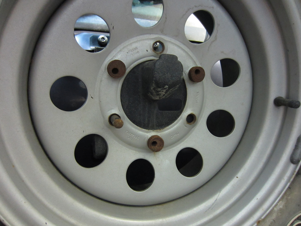

еще при покупке авто на запаске были замечены какие-то секретки советского типа:
откручиваться добровольно они не захотели (даже газовым ключиком), поэтому были нещадно уничтожены болгаркой, дрелью и сваркой :))) кто-то из предыдущих хозяев еще зачем-то законтрил болты с секретками гайками с обратной стороны. ну в общем, извлекли эти ужасно приржавевшие болты, некоторые вместе с резьбой :)

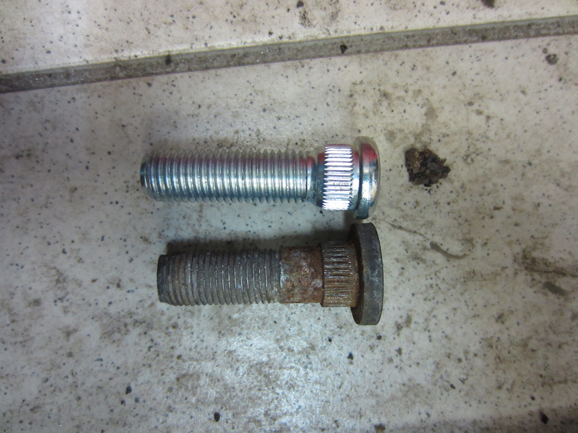

возникла идея, что вместо болтов будет удобнее крепить запаску гайками :) поэтому я рассверлил отверстия под весьма ништяковые шпильки Hyundai 51752-36000, которых у меня было в запасе как раз три штуки (покупал их на свою аскону — ставил там такие шпильки и на мост и на передние ступицы):
старая фотка — шпильки хундай и аскона:
получилось вот так (сперва рассверлил отверстия, затем слегка забил шпильки, потом шпильки притянул уже гайками через толстые шайбы до упора):
