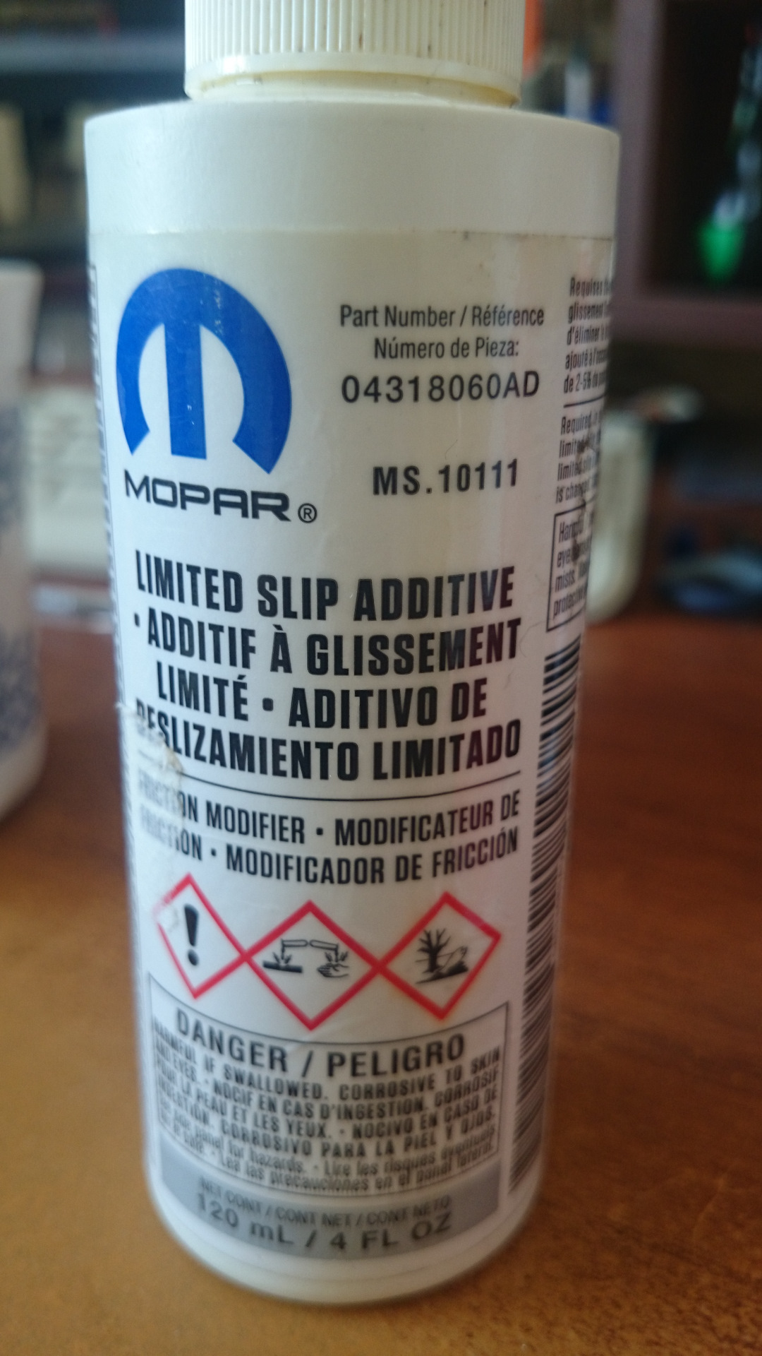

В мосты с гидролоками заводской мануал предписывает нам лить по 2,5 унции, или 70 мл присадки — модификатора трения. Его эффект — сдвиг момента зацепа фрикционов блоки.
Все бы ничего, да вот только сине-белый пузырек Мопаровской жижи вместо 700 р ( осень 2016), стал стоить 1700-1900 р. Видимо, запасы слез шведских блондинок-девственниц, из которых его добывают, подходят к концу.

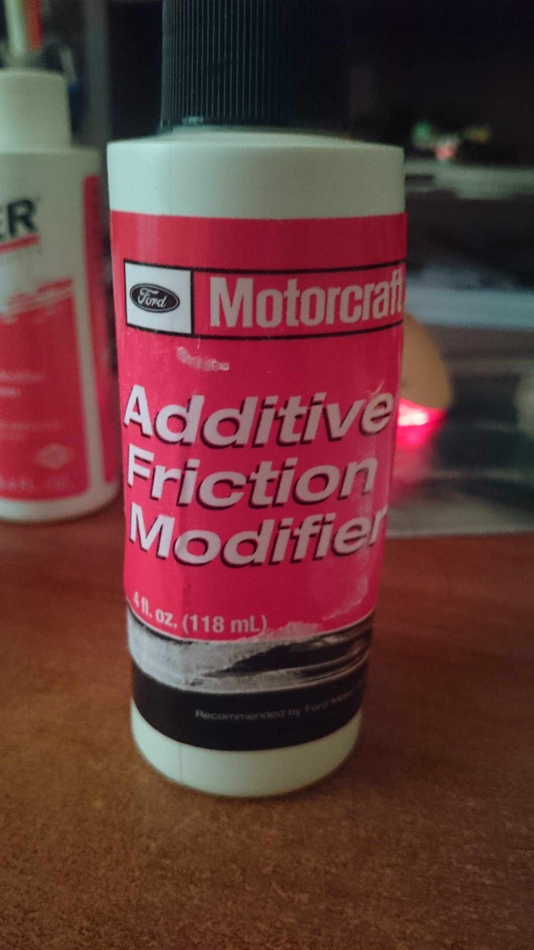

Знаю о наличии Форд XL3 (он же партнамбер) за 400 р. Наши (русскоязычные) форумы утверждают, что это — полная аналогия Мопар, но дешевле. Заказываю. Приходит. Сравниваю с остатками Мопар.
Испытываю некоторое замешательство.

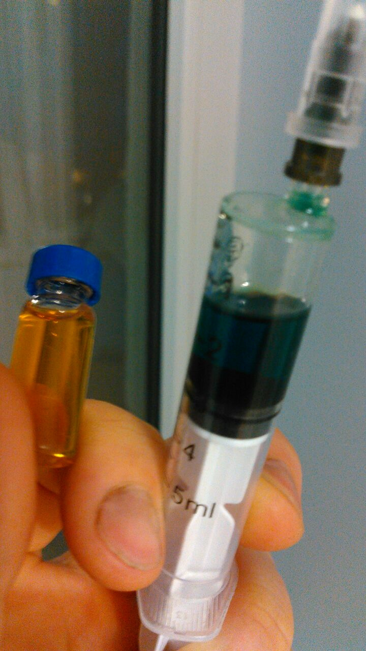

Отдаю товарищу в хим.лабораторию нефтехимического завода на спектрофотометрию. Вердикт — абсолютно разные составы. Мопар — основа соединения азота. Форд — соединения серы. Физические свойства оценить не смог, кроме температуры замерзания. Форд каменеет уже при низком плюсе (0_о)

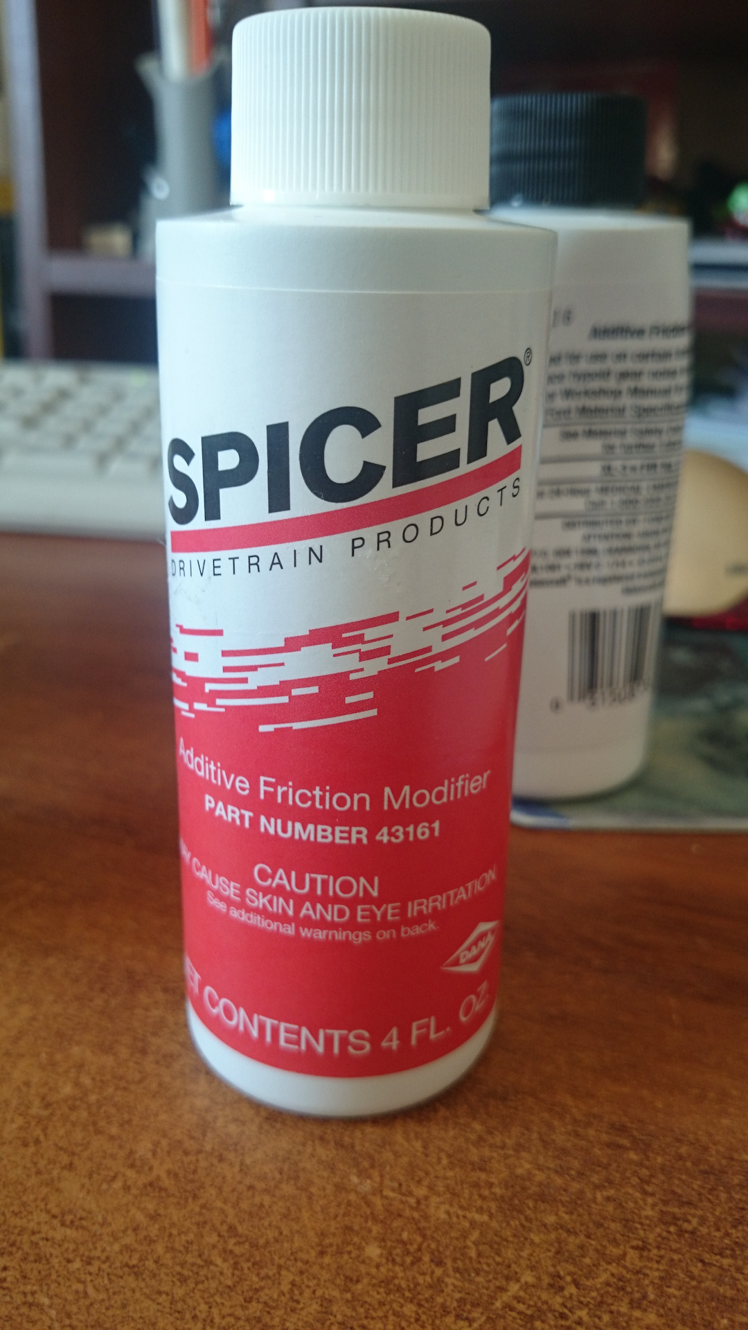

Продолжаю поиски, и через заводской мануал DANA к своим мостам, нахожу рекомендованную самим производителем мостов присадку.
Ценник — 700 р. Что ж, приемлемо.
К сожалению, не фотал саму жижу, но для справки, она ярко-голубая. Не каменеет при слабом минусе. На химанализ не отдавал, ибо цена и рекомендации Дана устраивают. Форд не стал лить, тк не уверен точно в совместимости именно с нашим, гидронасосным методом сжатия фрикционов.

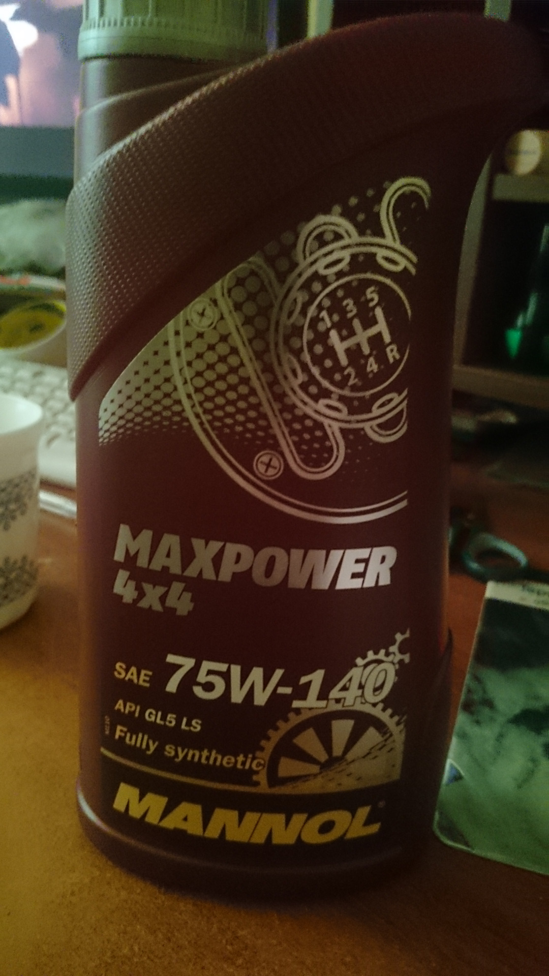

Масло пользую Маннол. Допуски требуемые есть, параметры требований завода соблюдены, а паленкой может оказаться абсолютно любой продукт у нас в стране. Характер срабатывания блокировок не изменился, по сравнению с жижей Мопар.

В указанном в мануале. Нет. Не лью. Слабая. Оптимально от форд xl3
Так всё-таки на форд перешел?
В результате опыта эксплуатации, плюс ценник, плюс доступность — вышло так.
Я залил фордовскую и позже у меня масло кастрол 75в140 побелело, слил его от греза, и залил кастрол с мопар и crown 4318060AB все нормально
С фордовской побелеть не должна. У меня давно работает прекрасно фордовская. Побелеть с воды могла — эмульсия образовалась

Не знаю на сколько это актуально, но вдруг кто будет искать, заказал присадку на лето 04318060AD мопар цена 700р за банку автодок, спайсер дороже.

Человек у нас перебравший не один мост, говорит, что допустим кастрол лимитед слип уже имеет в составе присадку нужного количество для моста .доп.присадка не нужна .лично я у него попросил добавить один тюбик мопаровской присадки на два моста -мы посмеялись и добавили .))
alex-86ru
-а если масло уже с буквами LS -то присадка нужна или нет?
я залил такой маннол в мосты без присадок, 28 тыщ полёт нормальный без проблемм.Если есть буквы LS ТО ПРИСАДКУ НЕ НУЖНО.
