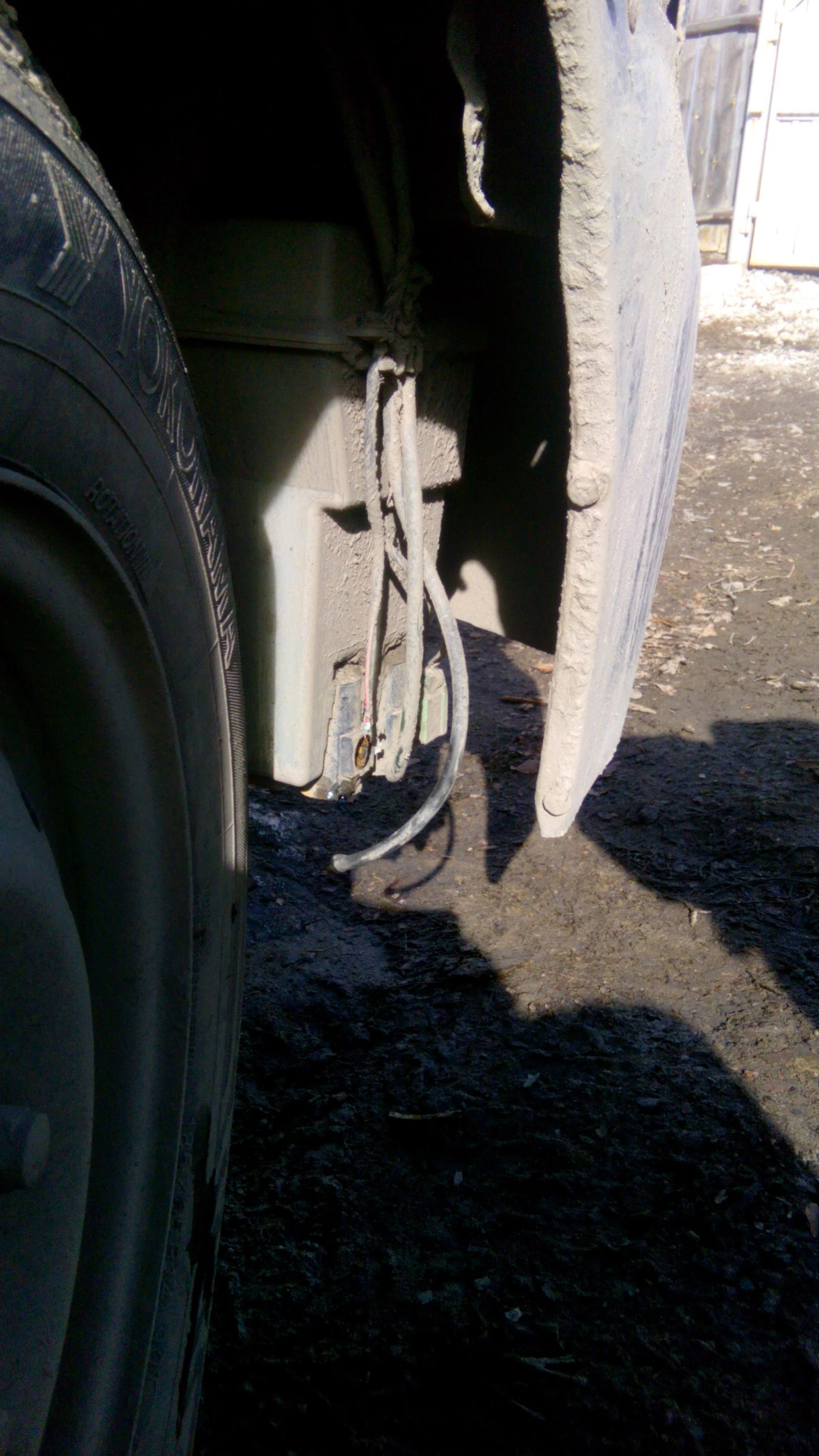

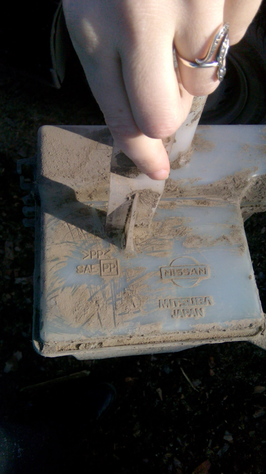

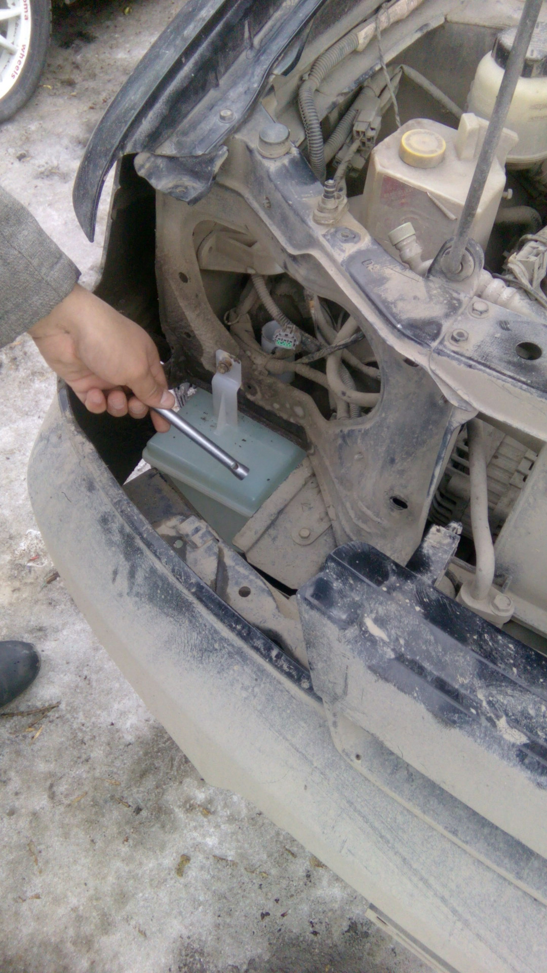

В ближайший выходной пошли колдовать. Сняли фару, бачок и тут… Отпадывает провод от фишки, сначала с переднего мотора, потом с заднего. Осмотр фишек показал их полную смерть в результате окисления. Почесав репу, поставили фару на место и спрятали провода. На неделе сгоняли на авторазбор и взяли две фишки и второй мотрчик, чтоб поменять сразу оба.

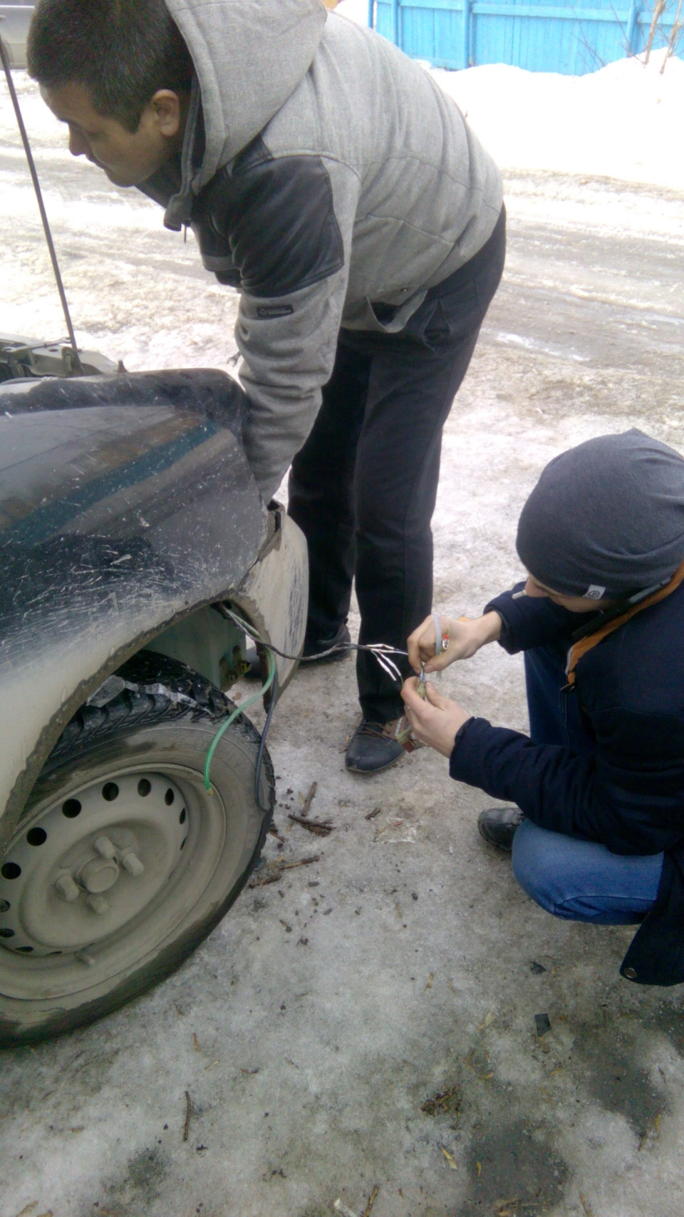

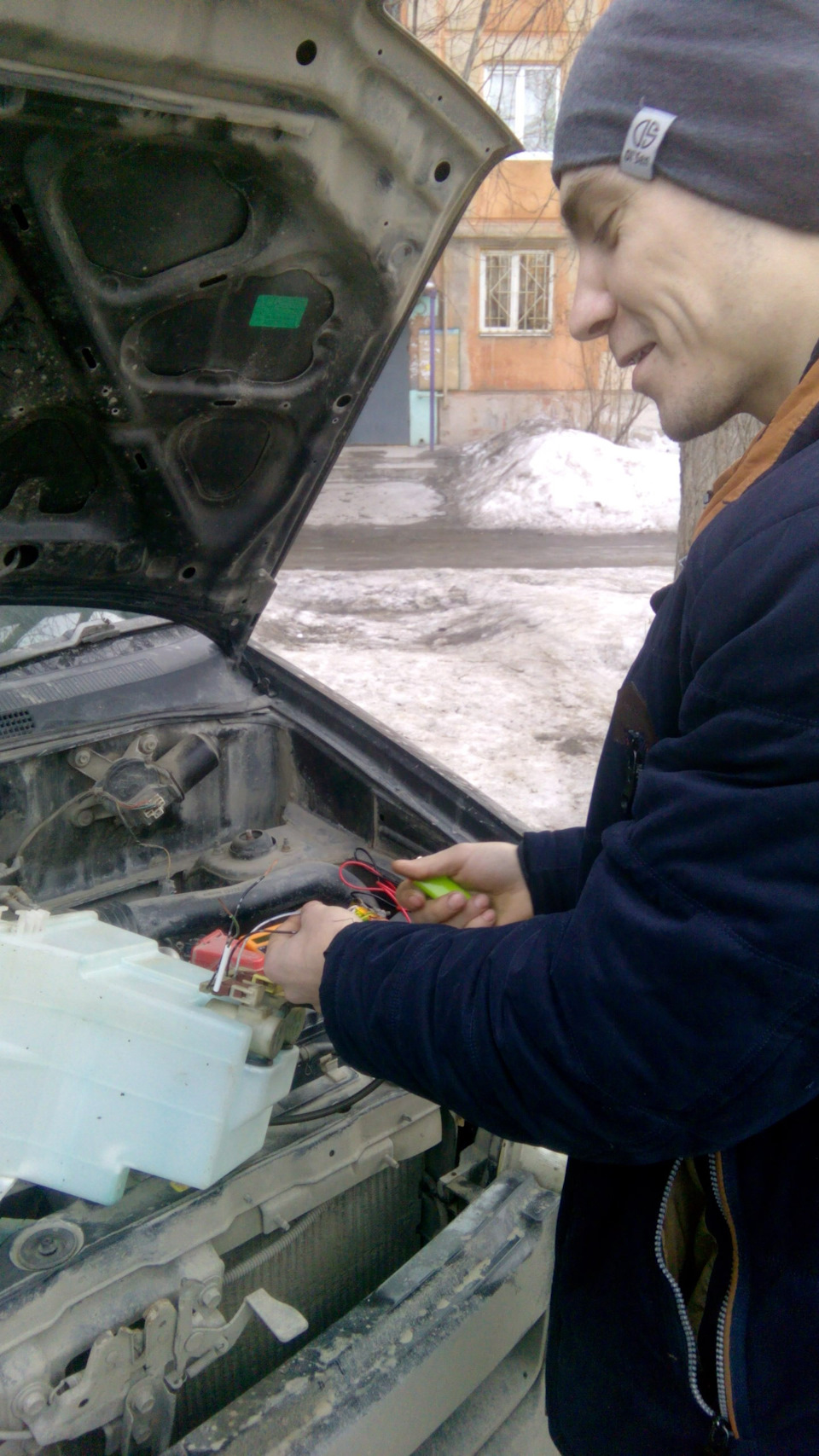

На следующий день моторчики с фишками возвращаются к продавцам, т.к. нужных нам моторов у них не оказалось, едем в третий разбор. Там берем два мотора с фишками и шлангами за 1000 рублей. Дома все померили, посмотрели — подходит. Но! Ни я ни муж в электрике не шарим, и как цеплять провода к фишкам хз. В субботу нам на помощь приходит одноклубник Sosed7777 со своим тестером, и с его помощью моторчики встают на место.
В общем сейчас все работает и отлично брызгает.

Пасаны, провода постоянно там отгнивают, моторчик идеально подходит от газели, даже фишка, цена 180р.может кому пригодится
Кубовод кубоводу друг и брат)) Пожалуйста, вам спасибо за то что приехали, а то скучно было дома))))
А фару обязательно снимать?
Крепление бачка как раз под фарой((
Ну я попробую так. Лучше колесо сниму. Бачок не буду снимать
Там не надо колесо снимать, вывернуть его достаточно
Понятно.
